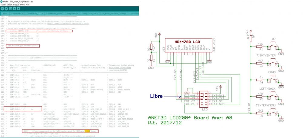

Janpolanton Posté(e) Février 25, 2018 Posté(e) Février 25, 2018 Ayant un servomoteur de disponible ainsi que plusieurs switches de fin de course, j'ai envie de tester cette solution d'auto level. Il y a plusieurs adaptations sur thingiverse mais elles requièrent toutes une Ramp 1.4 avec une entrée Servo, sauf que on peut récupérer cette entrée sur la broche 3 du connecteur LCD. Donc, prochains essais en volant du servo pour voir son fonctionnement. A suivre donc... PS: regardez la précision de cet autolevel sur un plateau complètement déréglé :
Janpolanton Posté(e) Février 25, 2018 Auteur Posté(e) Février 25, 2018 Il n'empêche que ça fonctionne sur son impression, c'est très prometteur...

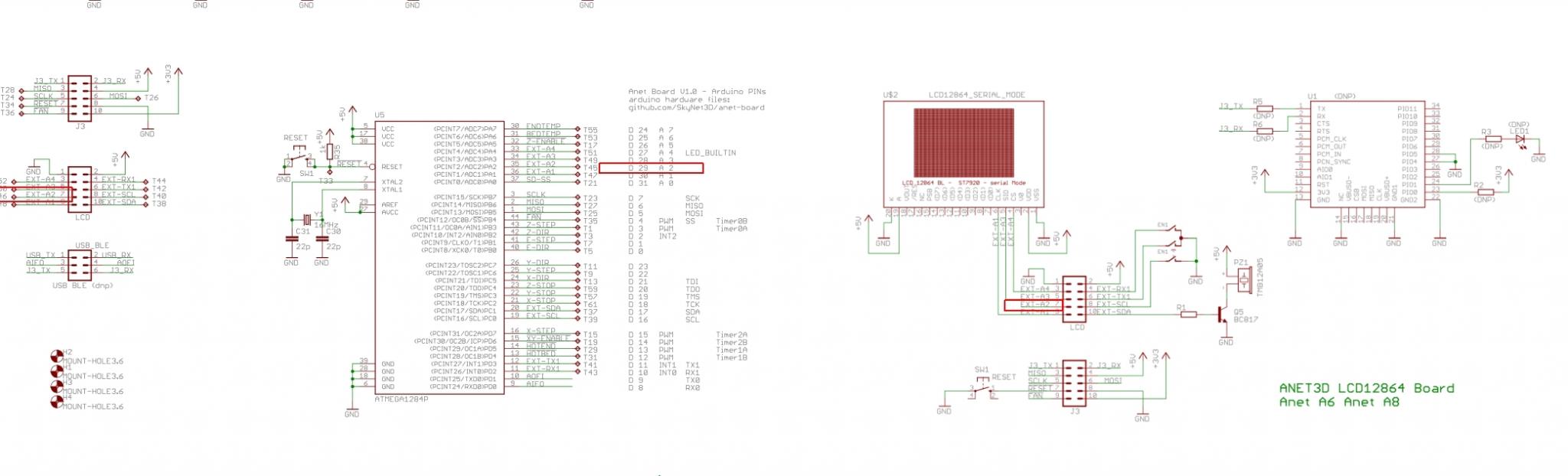

Maeke Posté(e) Février 25, 2018 Posté(e) Février 25, 2018 (modifié) J'ai vu çà, par contre cf @Didier3D le pin 3 n'est utilisable pour çà que sur l'A8 (et les autres anet avec le lcd a 5 boutons), apparemment l'assignation des pins est différente sur la A6 (et avec son écran de A6, c'est probablement pareil pour mon AM8). Modifié (le) Février 25, 2018 par Maeke
Janpolanton Posté(e) Février 25, 2018 Auteur Posté(e) Février 25, 2018 Il faut assigner une autre entrée/sortie car avec l'écran LCD de la A6, la pin 3 est utilisée. Il faudrait prendre la pin7. Et assigner cette entrée sur marlin (29 au lieu de 27)
Janpolanton Posté(e) Février 25, 2018 Auteur Posté(e) Février 25, 2018 Effectivement je viens de regarder, mais comme j'ai l'écran graphique stock, je n'étais pas allé voir plus loin...

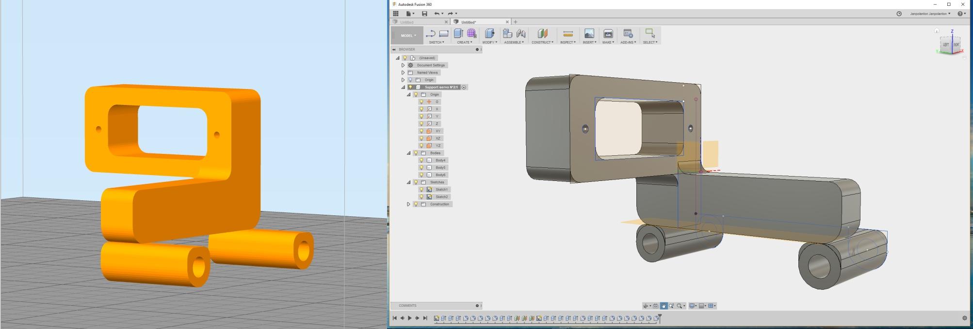

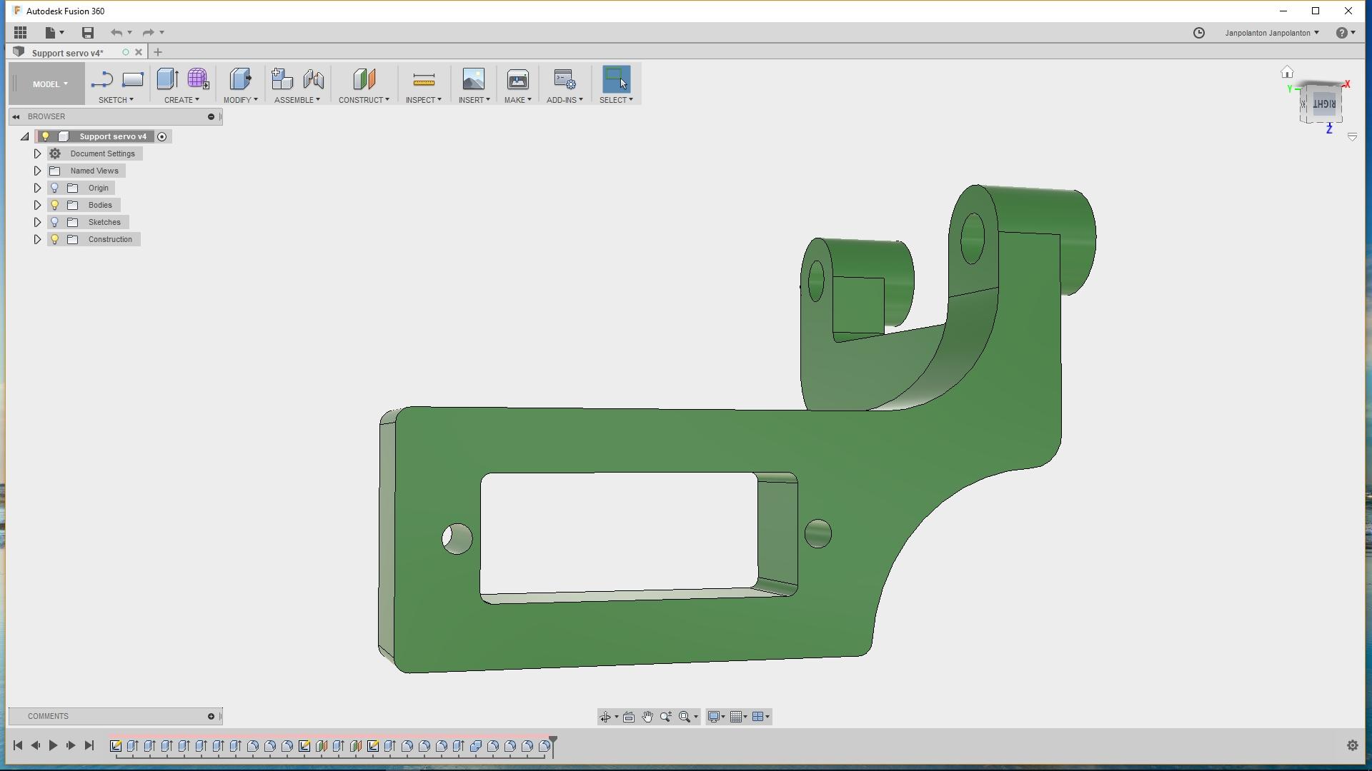

Janpolanton Posté(e) Février 26, 2018 Auteur Posté(e) Février 26, 2018 Première modélisation sous Fusion 360 du support de fin de course et emplacement pour l'accouplement du servo (ça m'a pris l'après-midi) Exportation sous Cura.
Janpolanton Posté(e) Février 27, 2018 Auteur Posté(e) Février 27, 2018 Après la modélisation du support du fin ce course, j'ai fait celui du support du servo qui viendra se fixer au ventilateur de l'extrudeur. Impression du fichier cet après-midi après la sieste...

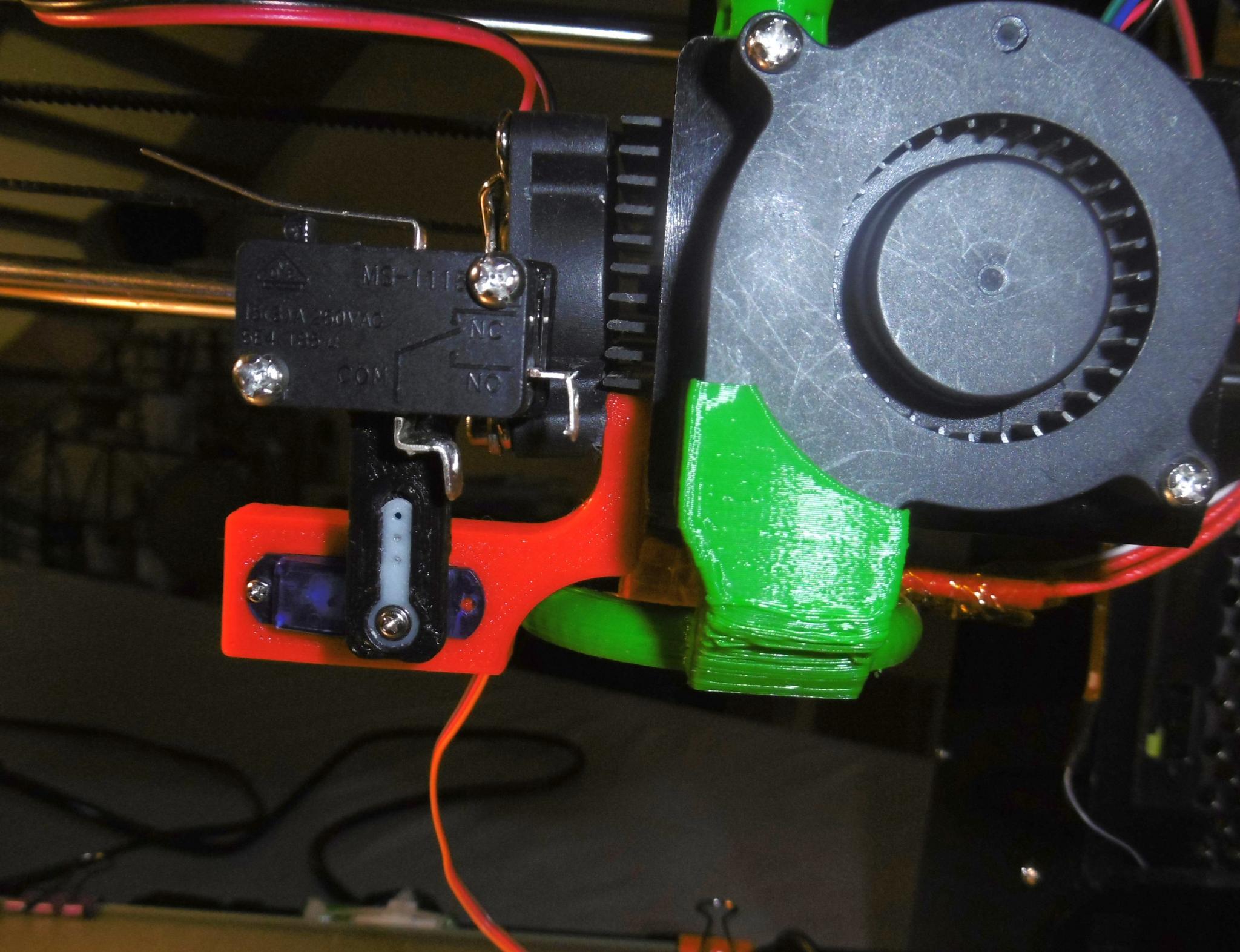

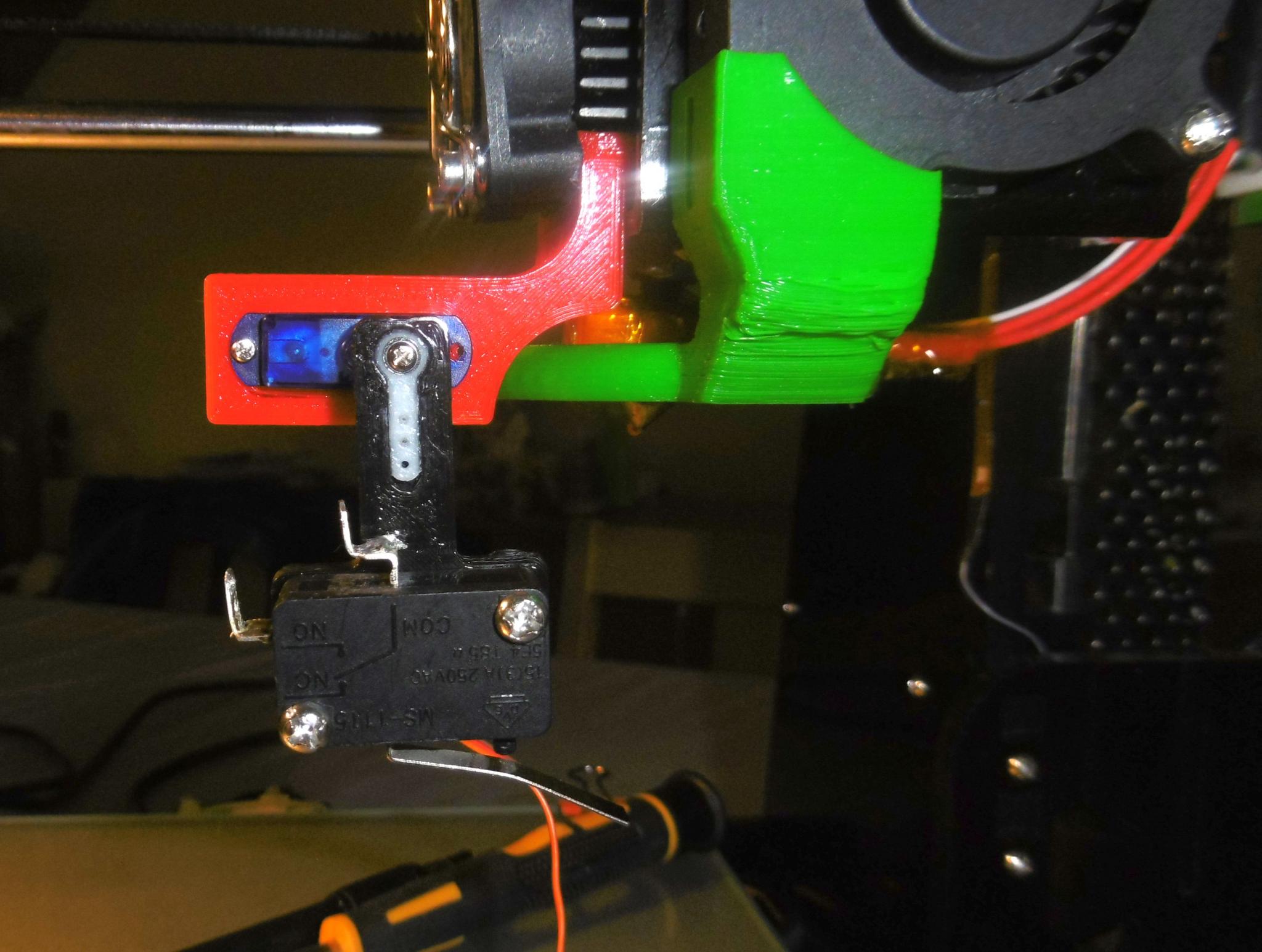

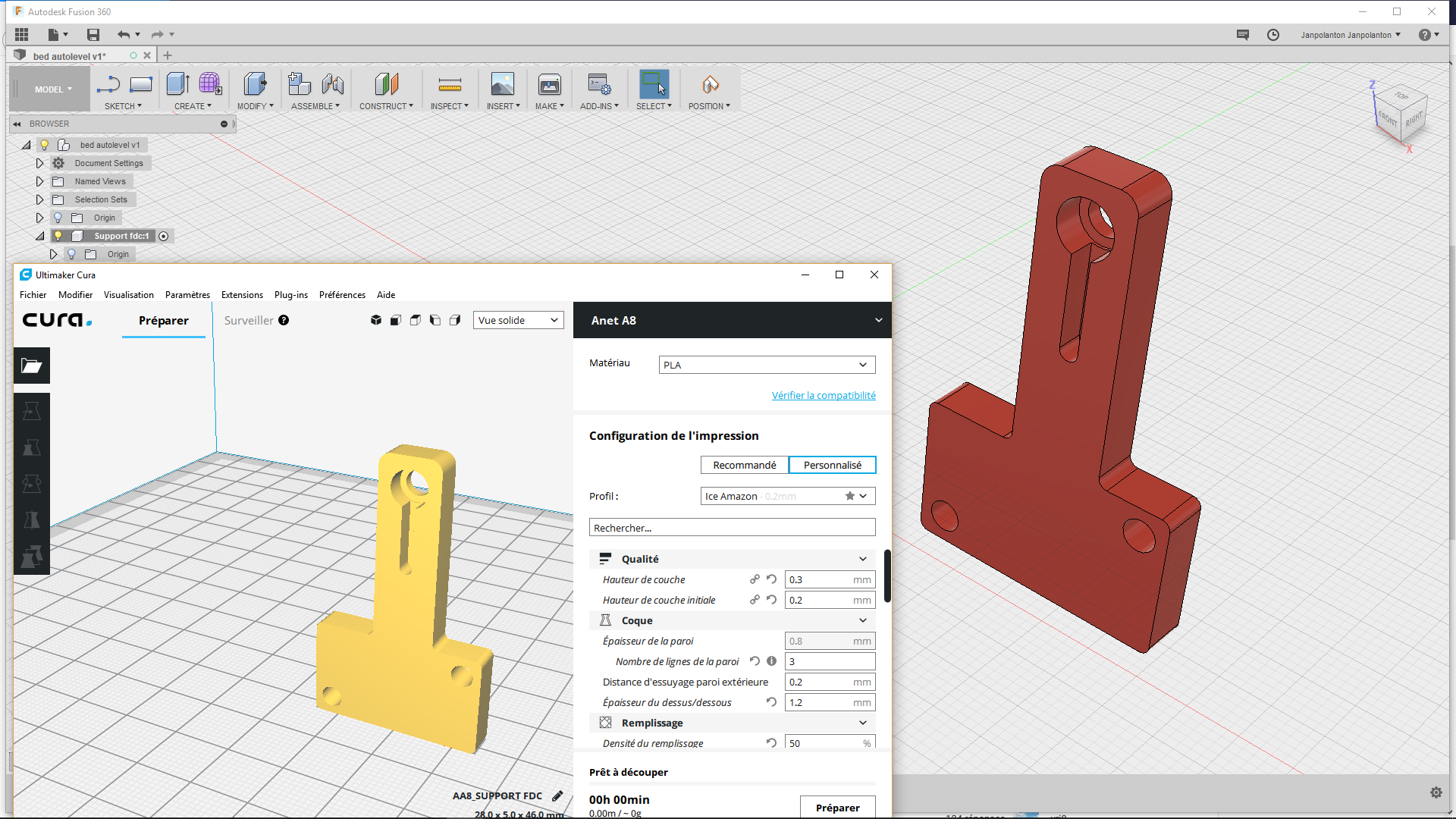

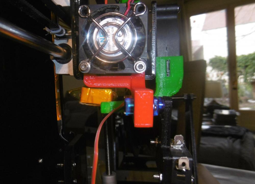

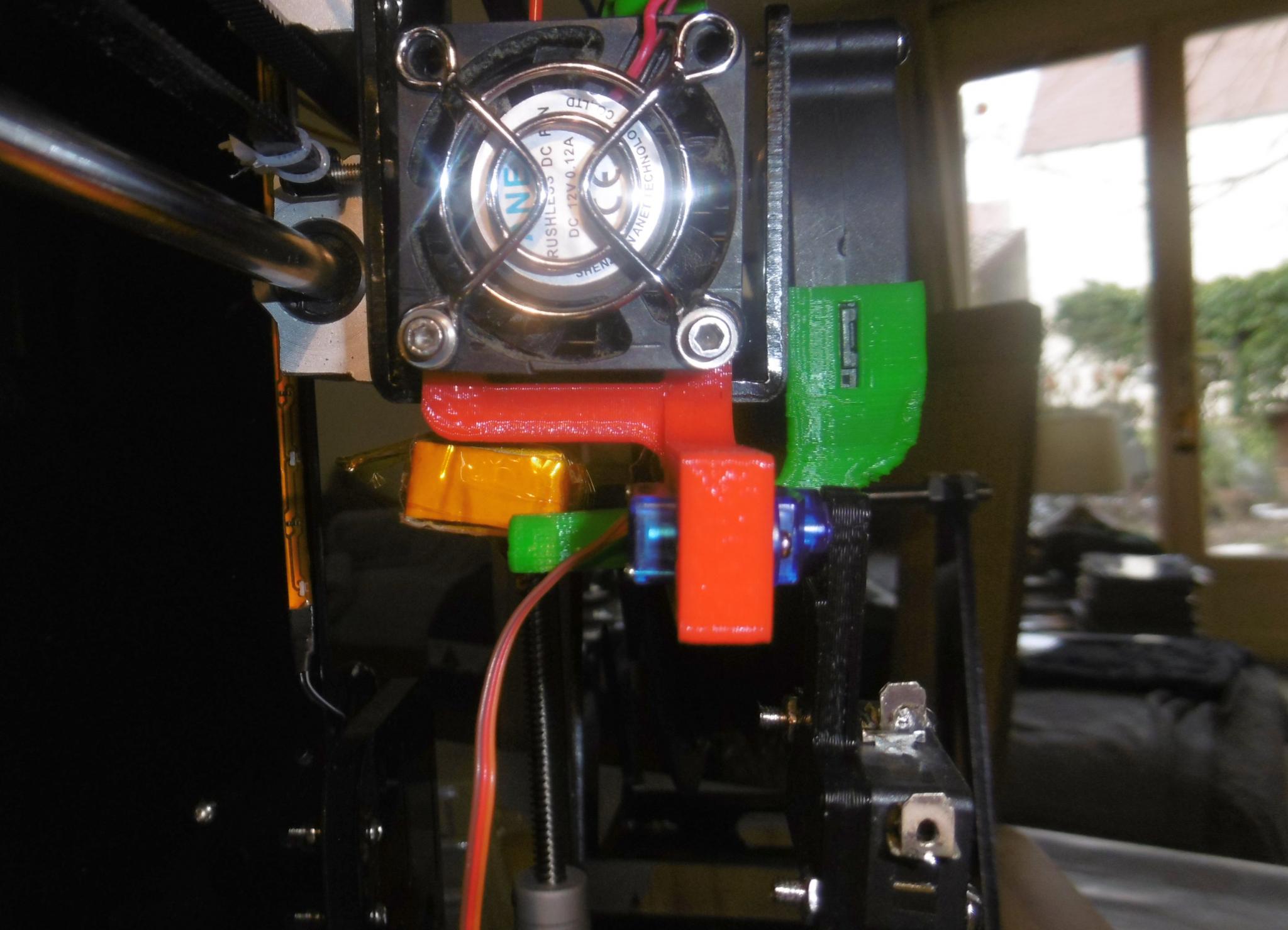

Janpolanton Posté(e) Mars 1, 2018 Auteur Posté(e) Mars 1, 2018 (modifié) Avancement du projet: Le modèle ci-dessus qui est une adaptation du modèle thingiverse https://www.thingiverse.com/thing:2754230 aux dimensions de mon servo et de mon fin de course non compatible avec le bec souffleur en demi-cercle. J'ai donc modélisé une nouvelle forme que j'ai installée sur mon imprimante. Le fin de course ne sera pas monté comme sur les photos (pour montrer les détails de fixation) mais sera mis à l'arrière. Voilà, il me reste à flasher marlin et à câbler l'ensemble. Modifié (le) Mars 1, 2018 par Janpolanton

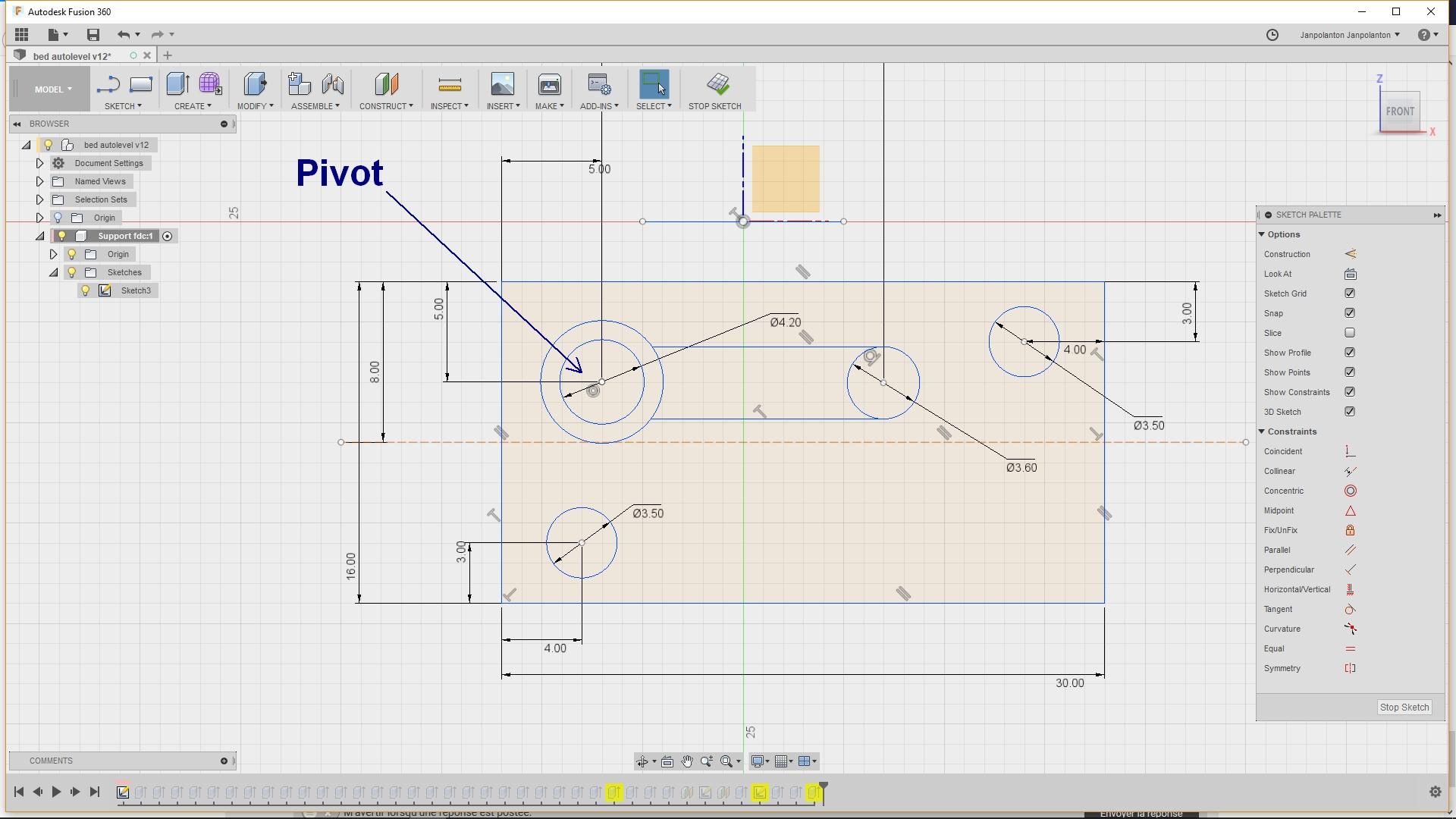

Janpolanton Posté(e) Mars 1, 2018 Auteur Posté(e) Mars 1, 2018 Merci de tes remarques constructives. J'ai prévu de supprimer ce levier. Par contre tu as raison quand à la hauteur du switch par rapport à la buse. J'ai plus ou moins repris les dimensions de l'exemple sur thingiverse ci-dessus. Il faut que je modifie ce bras pour avoir le pivot bien plus haut, quasiment au niveau du petit poussoir du switch. J'ai ma petite idée de comment faire. Je modélise ça rapidement sous Fusion 360 et je fais un retour photos.

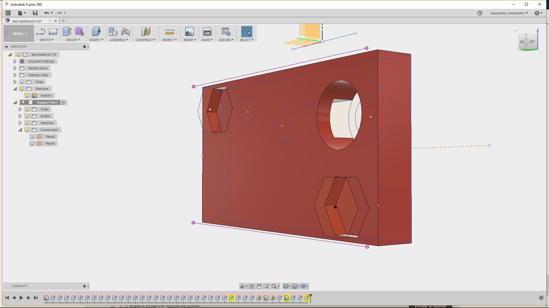

Janpolanton Posté(e) Mars 1, 2018 Auteur Posté(e) Mars 1, 2018 Il n'y aura plus de levier, le pivot de fera directement sur la partie recevant le FDC Ce sera le switch qui va pivoter comme sur les plans ci-dessous

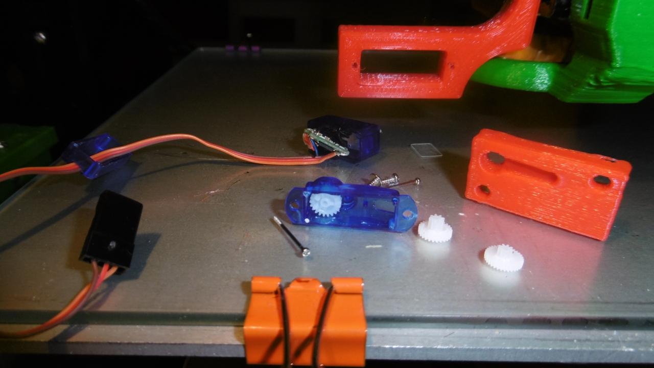

Janpolanton Posté(e) Mars 1, 2018 Auteur Posté(e) Mars 1, 2018 Mon aventure va s'arrêter là, j'ai explosé le seul servomoteur que j'avais. J'avais imprimé le nouveau support que je viens de dessiner pour faire mes essais de cotes... Reprise dans 1 mois, quand j'aurai reçu les servos que je vais commander chez les chinois...
