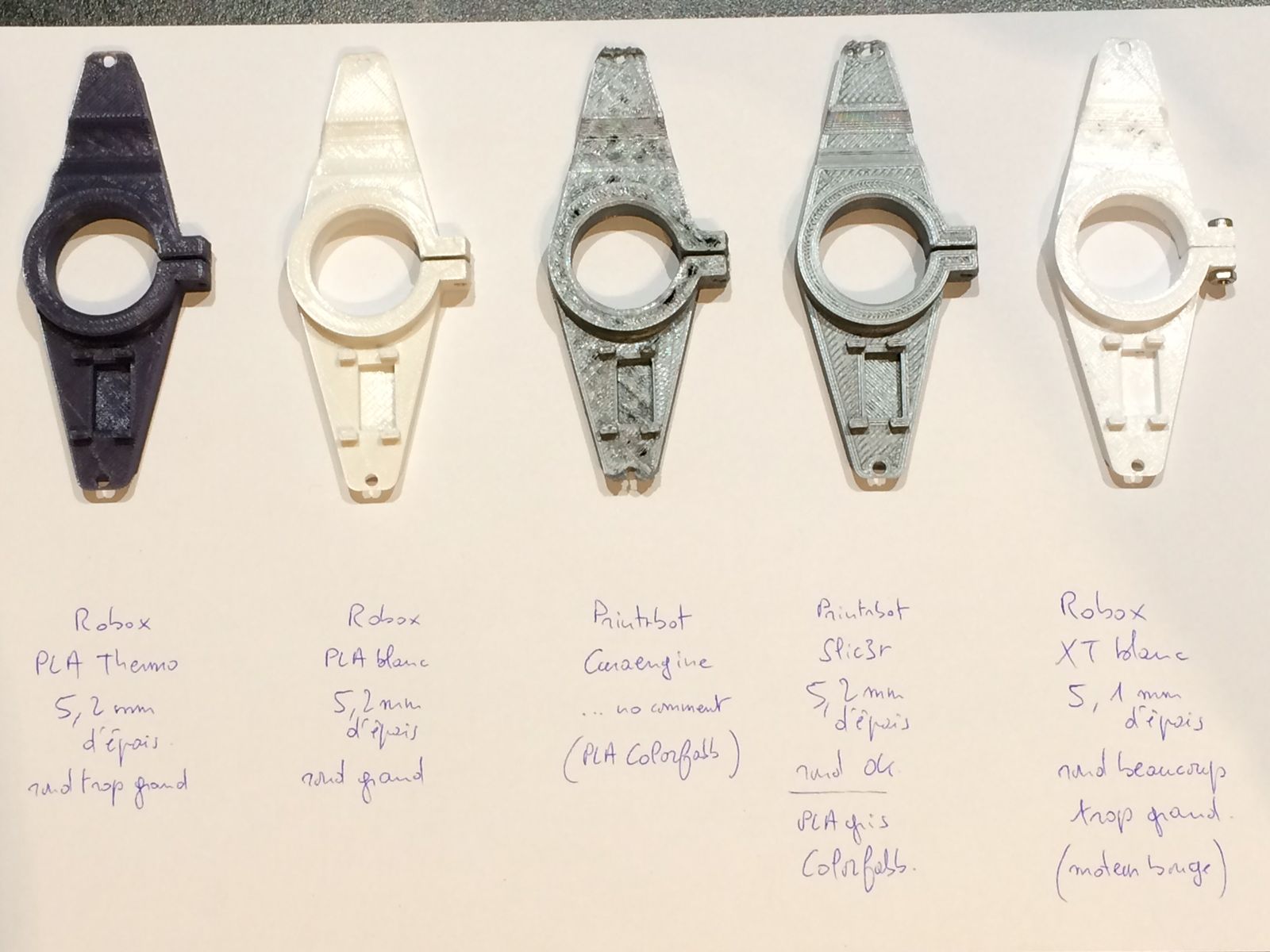

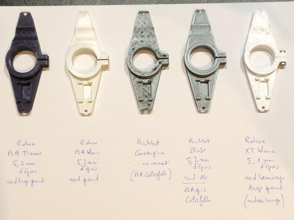

calex_fr Posté(e) Janvier 10, 2016 Auteur Posté(e) Janvier 10, 2016 (modifié) Bonjour à tous, J'ai moi aussi constaté beaucoup de variation dimensionnelle (+/- 0,1mm) sur les impressions, d'un matériaux à l'autre mais aussi d'une impression identique renouvelée. Pour le moment j'ai pas compris le pourquoi du comment, je n'en suis qu'aux tests, d'ailleurs j'en suis à tester entre Cura et Slic3r ce qui ne devrait pas interférer la dimensions des pièces mais c'est tellement aléatoire... https://www.facebook.com/media/set/?set=a.826418784134134.1073741843.785131804929499&type=3 Modifié (le) Janvier 10, 2016 par calex_fr
