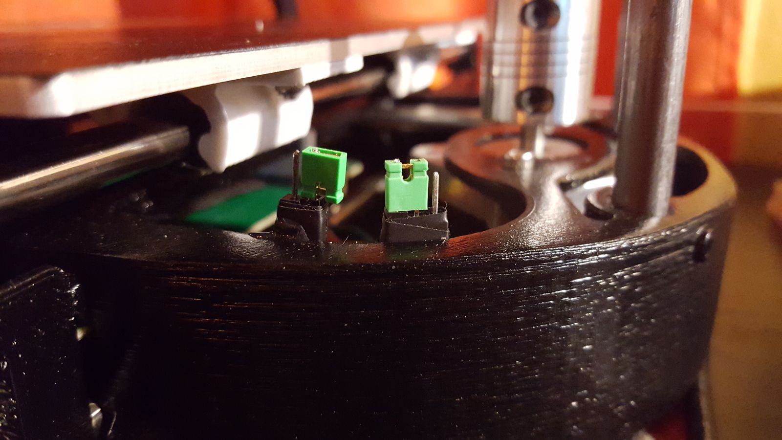

Franlit Posté(e) Décembre 13, 2015 Partager Posté(e) Décembre 13, 2015 Bonjour Nouveau dans le domaine, je viens de terminer le montage de ma discovery. Le ventilateur ne se met pas en route quant j'allume l'imprimante (sans carte). J'ai bien 12 v sur les bornes Power. Que puis je vérifier pour trouver l'origine de la panne ? Amicalement Franlit Lien vers le commentaire Partager sur d’autres sites More sharing options...

Guest flykiller Posté(e) Décembre 13, 2015 Partager Posté(e) Décembre 13, 2015 (modifié) Weiling veut te dire de passer par forum "présentation " Moi j'avais le fil noir/blanc denudé et le noir avec la cosse ( montage de la cosse sur le mauvais fil) en gardant le montage sur les borniers de la carte comme sur le tuto (les même couleurs) ça marche. Niveau interupteur es tu bien sur les deux connecteurs "argenté" et pas sur le dorée. Modifié (le) Décembre 13, 2015 par flykiller Lien vers le commentaire Partager sur d’autres sites More sharing options...

Guest flykiller Posté(e) Décembre 13, 2015 Partager Posté(e) Décembre 13, 2015 revérifie tes branchements et tes borniers, vérifie aussi tes jumpers sur la carte on a eu le cas d'une personne avec les jumpers en mode flash firmware Lien vers le commentaire Partager sur d’autres sites More sharing options...

Franlit Posté(e) Décembre 13, 2015 Auteur Partager Posté(e) Décembre 13, 2015 Merci pour le logigramme fkiller, je ne dépasse pas le début, le ventilateur ne tourne pas, mais l'alimentation est oK et le ventilateur bien connecté. Les jumper (2) sont comme sur le schéma auto reset présent et USB coté opposé aux connections. Tous les fils sont bien dénudés et serrés. Lien vers le commentaire Partager sur d’autres sites More sharing options...

Guest flykiller Posté(e) Décembre 13, 2015 Partager Posté(e) Décembre 13, 2015 le problème c'est tes jumpers, là tu es en mode flash pour le firmware, donc tu l'enlève de l'autoreset et tu le mets que sur un picots pour pas le perdre et qu'il soit pas en contact avec l autre, et le usb tu le décale pour être en vreg And enjoy Lien vers le commentaire Partager sur d’autres sites More sharing options...

Ekim Posté(e) Décembre 13, 2015 Partager Posté(e) Décembre 13, 2015 il y a 4 minutes, flykiller a dit : le problème c'est tes jumpers, là tu es en mode flash pour le firmware, donc tu l'enlève de l'autoreset et tu le mets que sur un picots pour pas le perdre et qu'il soit pas en contact avec l autre, et le usb tu le décale pour être en vreg And enjoy il a raison vérifie tes 2 jumper sur la carte , Lien vers le commentaire Partager sur d’autres sites More sharing options...
Franlit Posté(e) Décembre 13, 2015 Auteur Partager Posté(e) Décembre 13, 2015 Super le ventilo marche après changement des 2 jumpers selon conseil de flykiller. Je vais pouvoir passer à la suite. merci encore de m'avoir aider à démarrer. Lien vers le commentaire Partager sur d’autres sites More sharing options...
stan42 Posté(e) Décembre 13, 2015 Partager Posté(e) Décembre 13, 2015 (modifié) pas de soucis, à ton service. GG Flykiller . petite astuce pour ne pas retourner la bête à chaque flash, 5 câbles dupont, une tite goutte de pistolet à colle ==>> Modifié (le) Décembre 13, 2015 par stan42 1 Lien vers le commentaire Partager sur d’autres sites More sharing options...
Franlit Posté(e) Décembre 13, 2015 Auteur Partager Posté(e) Décembre 13, 2015 Bon à savoir Ce qui veux dire qu'il faut flasher souvent ? En tout cas merci pour le 1er dépannage. Lien vers le commentaire Partager sur d’autres sites More sharing options...
