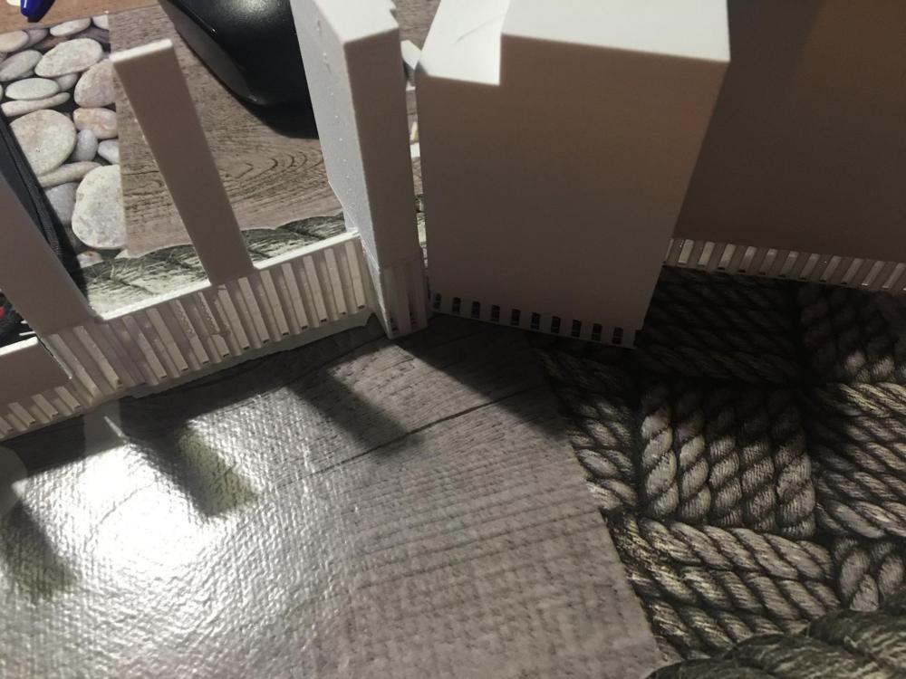

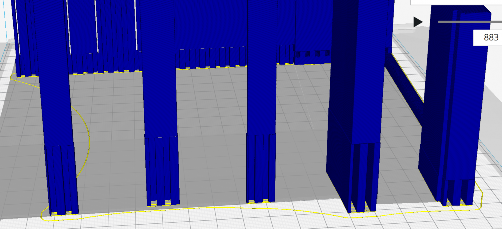

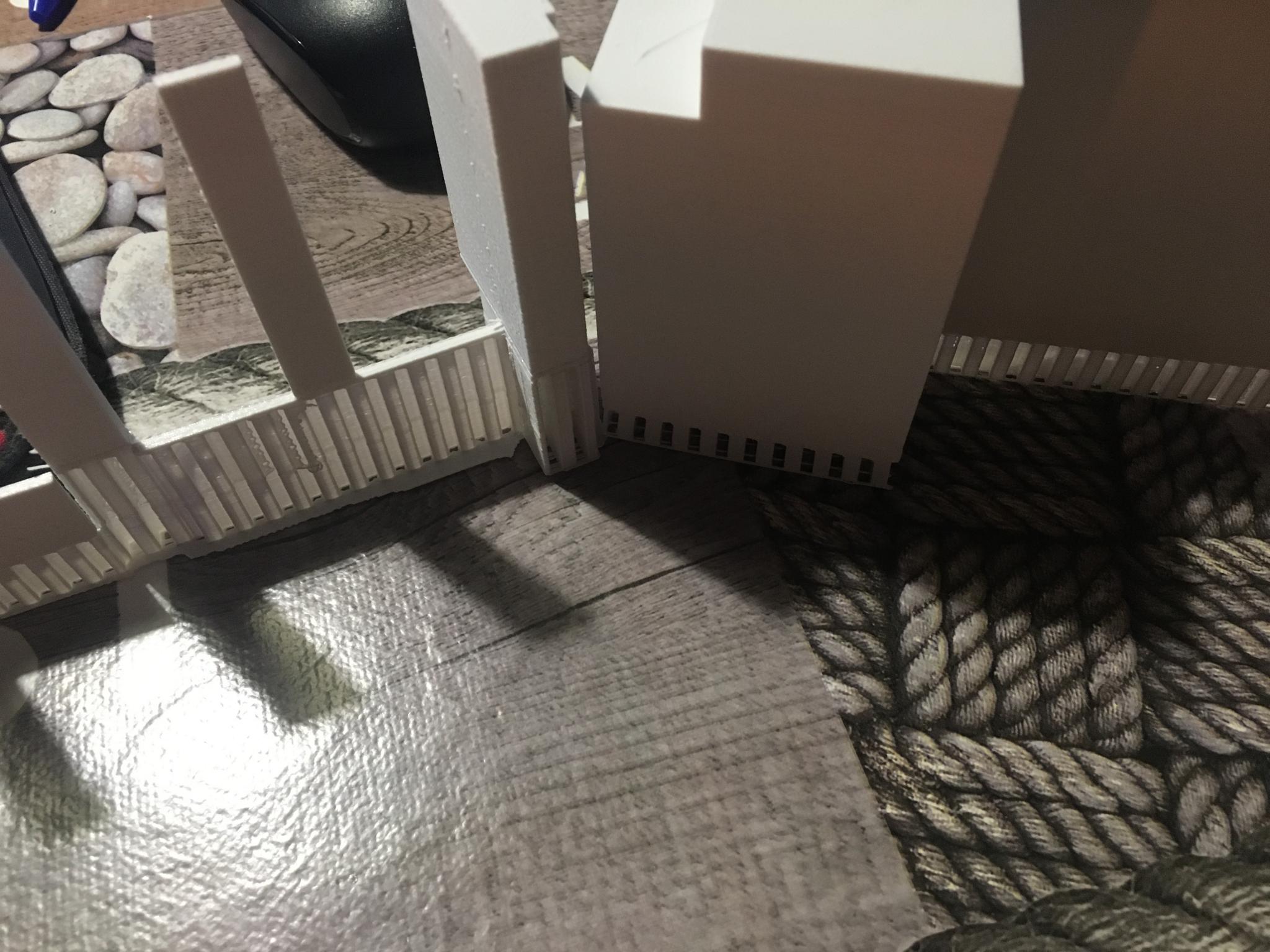

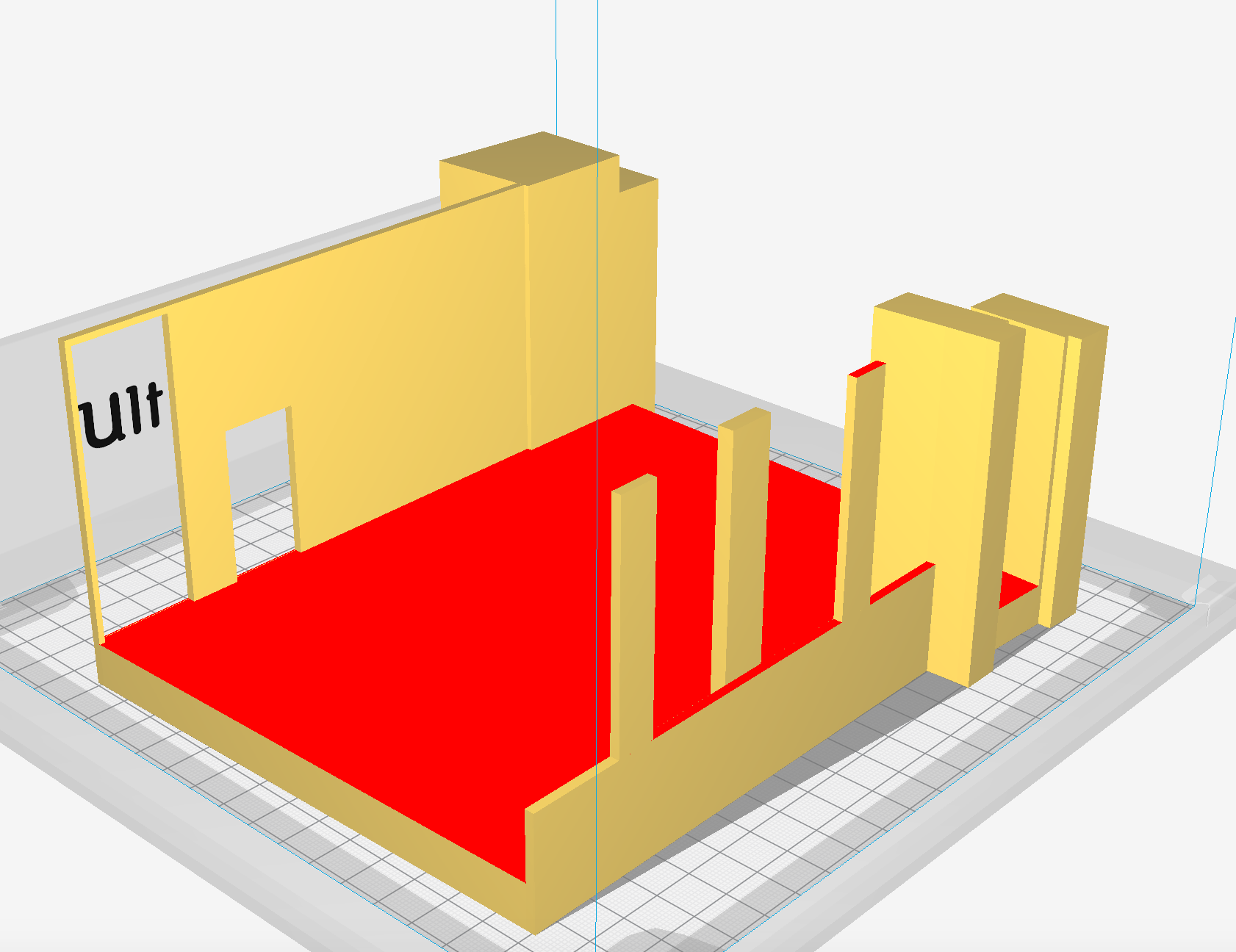

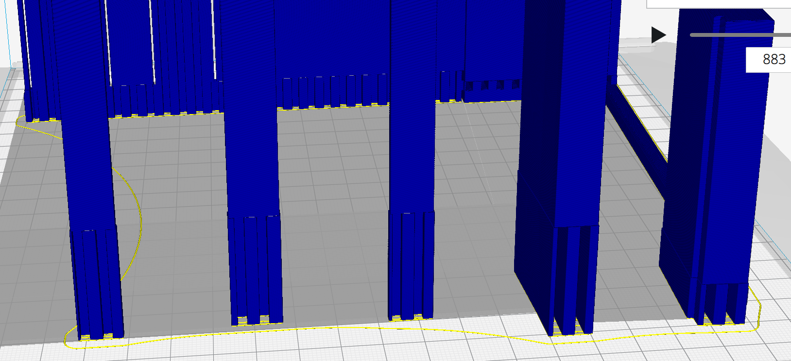

Quand je met mon fichier stl dans cura (fichier qui vient de Sketchup) mes murs ne se mettent pas "plat comme dans sketchup.
Pour avoir une visualisation plus facile je vous met une photo de mon premier teste et de mon fichier cura en vue solide et de couche
Est-ce que quelqu'un aurait une solution?
Merci a vous c'est assez urgent, sachant que j'ai déjà fait 2 impression sortant du même fichier Sketchup sans problème
Autres soucis sur cette même pièce, mon sol ne se met pas en impression non plus

Salut c'est voulut le gros raft sous les pièces déja imprimé?
Je penche pour un volume non solide dans ton fichier, ou des parois trop fine.
Tu peux mettre ton STL à dispo pour voir?

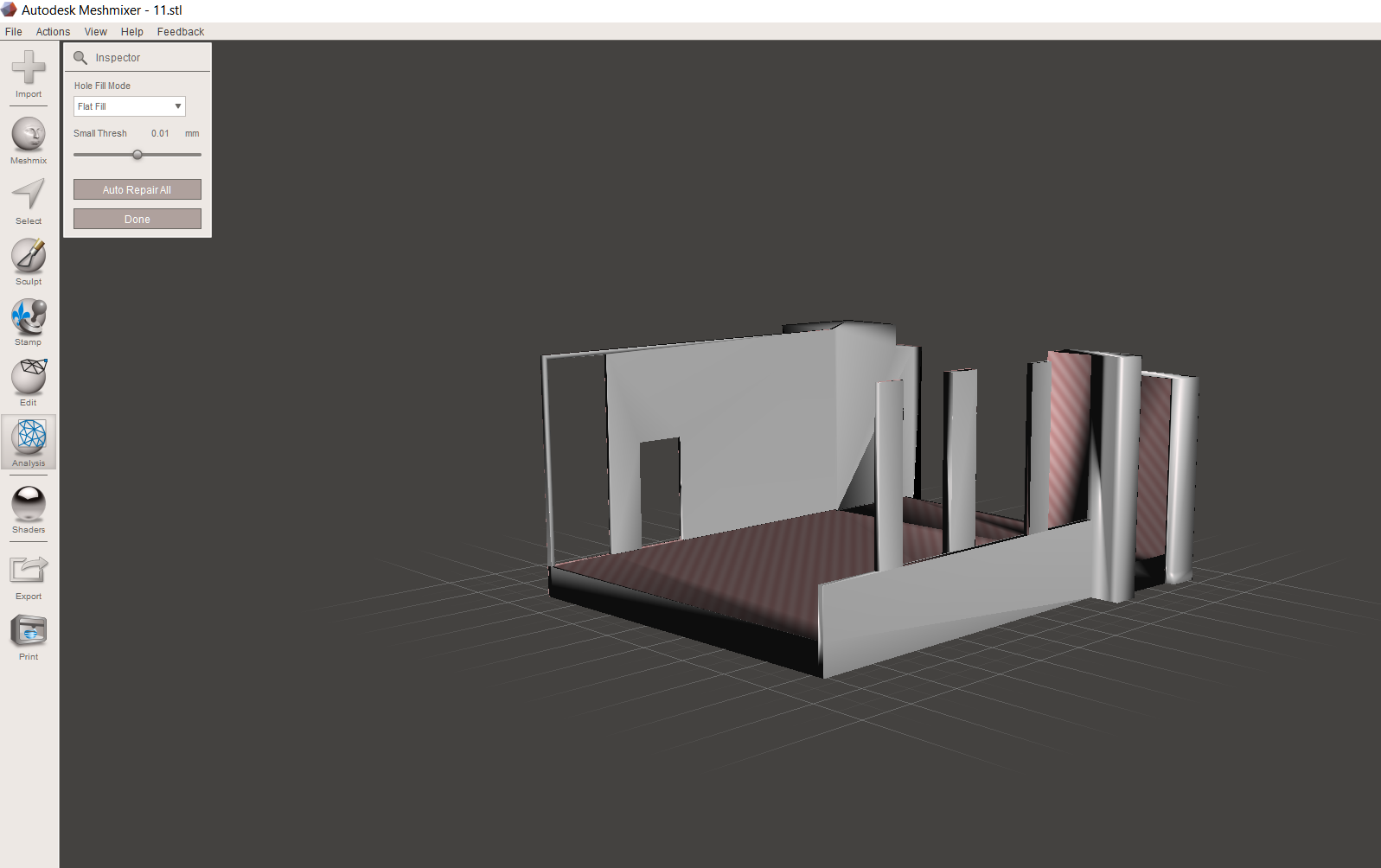

Bonjour @Delphine
Ton modèle doit avoir des défauts pour être imprimé.
SketchUp est un logiciel de modélisation 3D surfacique polygonal. Les modèles SketchUp sont composés de lignes et de faces. Ils sont toujours creux. En impression 3D on utilise plutôt des modèles pleins.
Pour visualiser et réparer les éventuelles erreurs que pourraient contenir ton modèle 3D, tu peux essayer avec Meshmixer, sclic3R ou Netfab. Cura ne permet pas de voir les défauts.  :)

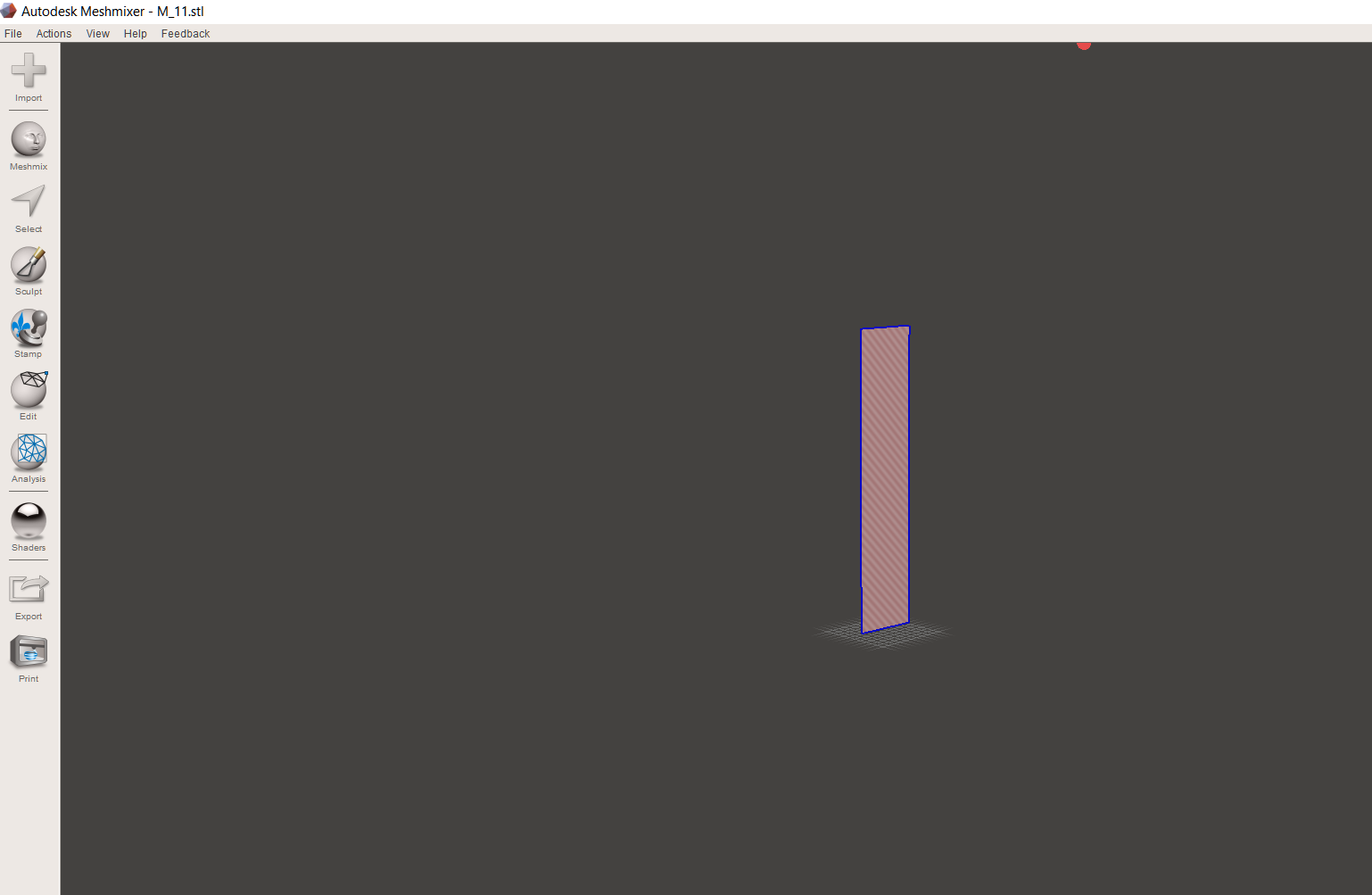

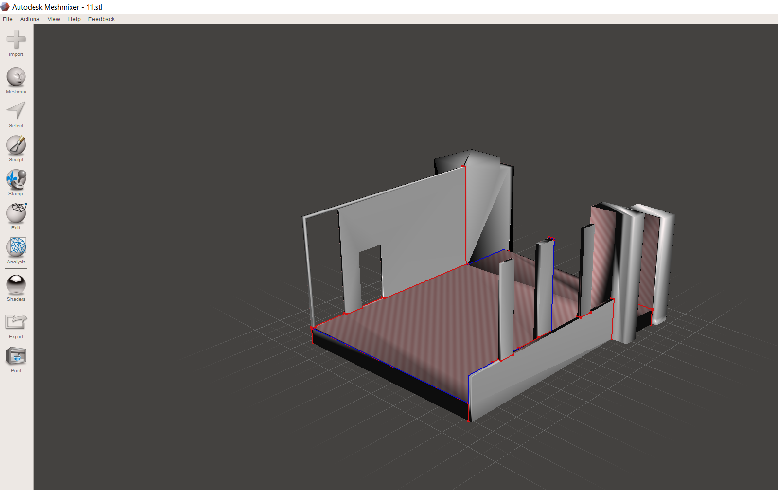

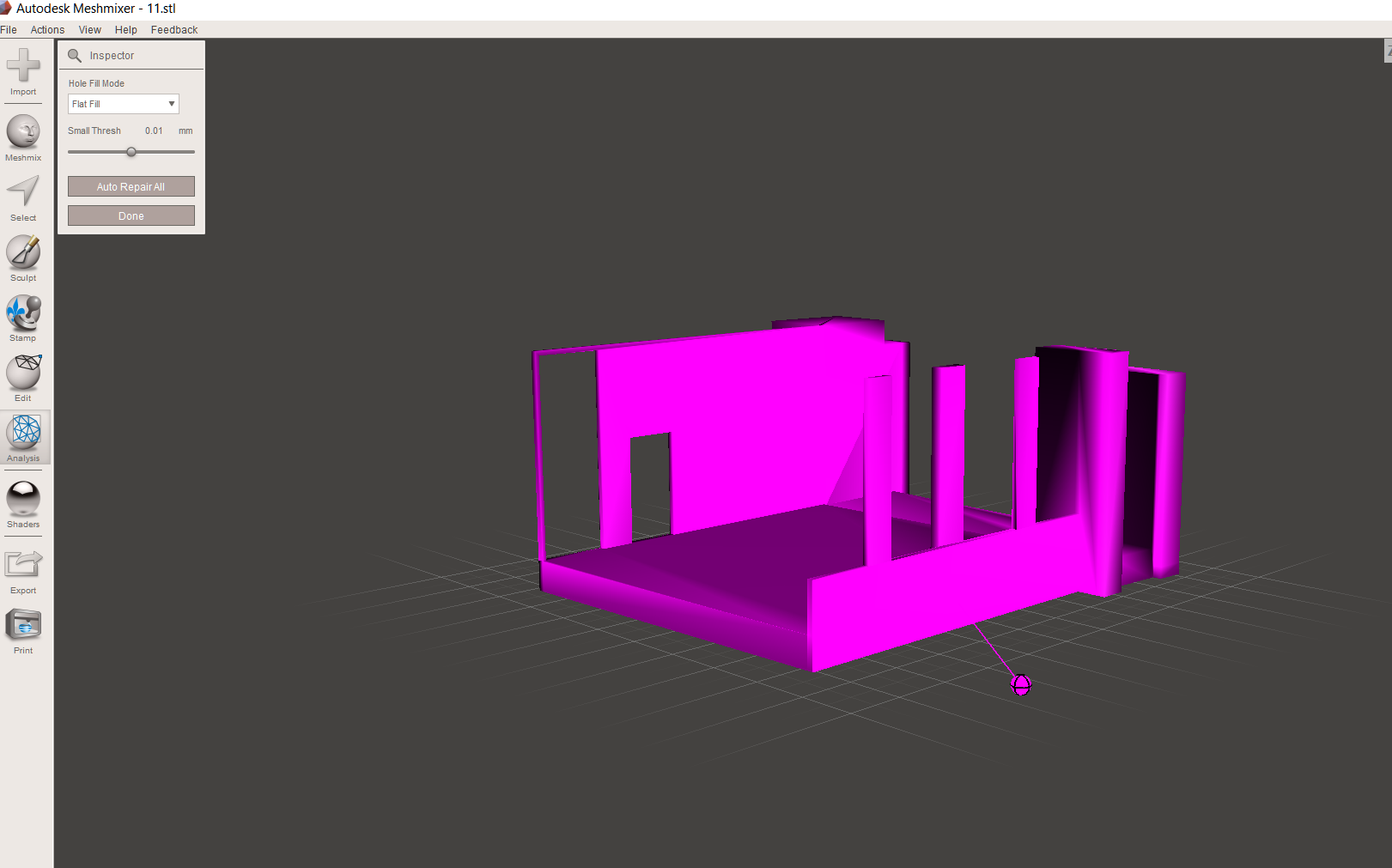

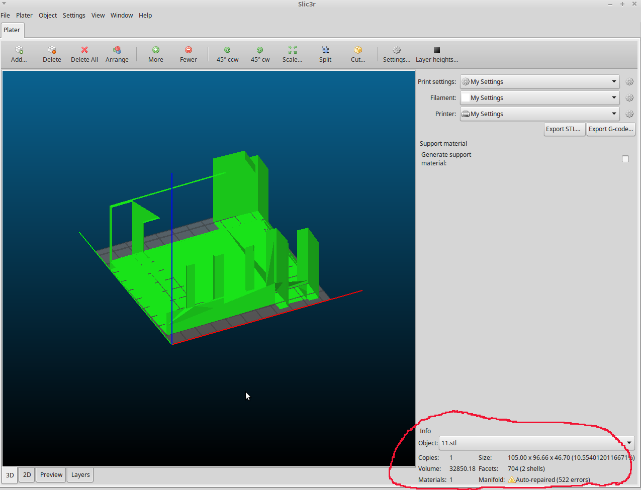

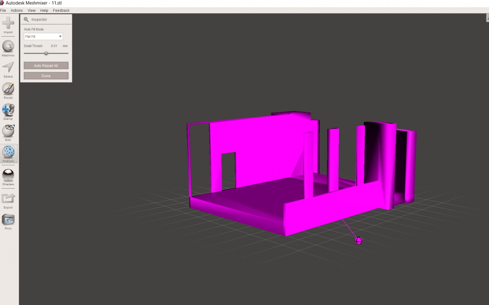

Voilà les résultats obtenus après analyse :
1 avec Meshmixer
  • M_11a → importation,
  • M_11b → analyse, (les zones en rouge ont des défauts !)
  • M_11c → réparation (Auto Repair All),
  • M_11d → résultat après exportation (M_11.stl), il ne reste pas grand-chose !
2 avec slic
  • S_11 → 522 erreurs !
M_11.stl

Une réparation avec netfab devrait resoudre le soucis, ou revoir ton fichier pour faire des volumes solide sous sketchup

@Delphine ton fichier est bourré d'erreur de conception, tu devrais retravailler un peu sur les tutos sketchup...
Bref voila le fichier ""réparé"" parce que méme si il est viable à l'impression maintenant il est encore bourré de faute...
