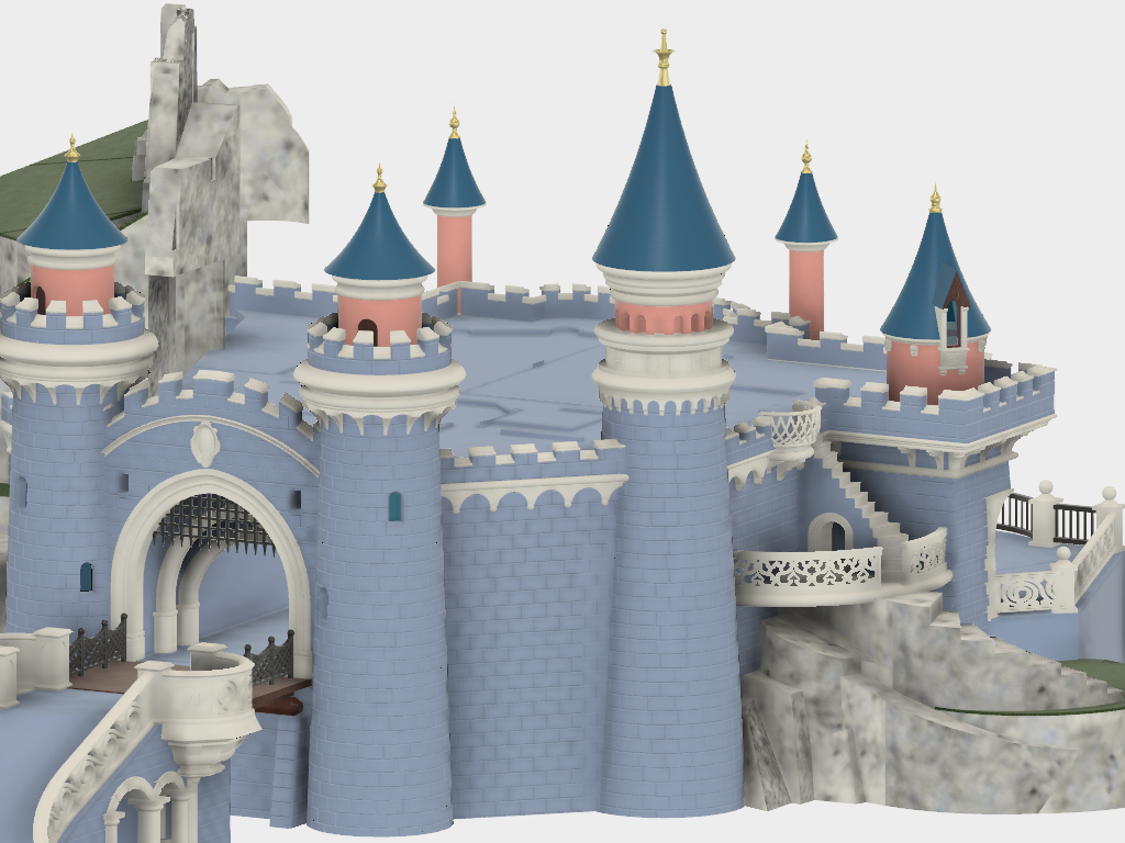

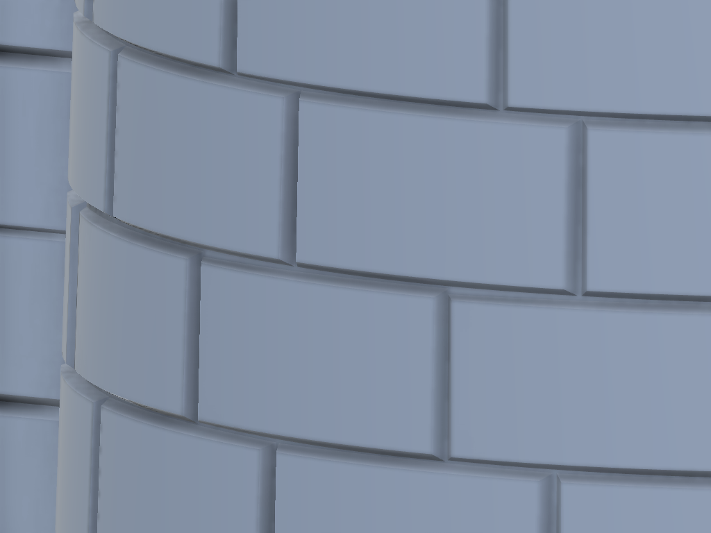

Merci @Trash mais il va falloir encore attendre pour les prints,  j'en suis encore à peaufiner la modélisation. Et suite du feuilleton, depuis le début je voulais imprimer les murs avec les pierres apparentes en relief et j'ai galéré pas mal pour trouver une méthode pas trop irréaliste, surtout pour les tours coniques !! Bon çà y est, xD çà reste un gros boulot mais le résultat est assez intéressant, surtout que j'arrive à le faire quelque soit la forme de la surface. Voilà les premiers résultats, tout n'est pas terminé mais c'est bien avancé et les impressions seront, je pense, beaucoup plus réaliste.
Pas de problème @nono30, c'est demandé si gentiment !! xDxD Pour info les pierres font 11x 5.9mm et les joints font entre 0.5 et 0.7mm de profondeur, et ils sont en V pour ne pas avoir de surplomb à l'impression
Je fais la modélisation au plus près de la maquette sans vraiment tenir compte des contraintes liées à l'impression mais en prenant soin de ne faire que des objets monocolores, pour pouvoir après profiter de l'impression multicolore (je ne sais pas si je suis clair o.O...) .
Au moment d'exporter en stl pour l'impression, je découpe éventuellement les fichiers pour tenir compte des contraintes d'impression, et j'assemble directement dans Slic3r les objets de différentes couleurs pour les imprimer ensemble.

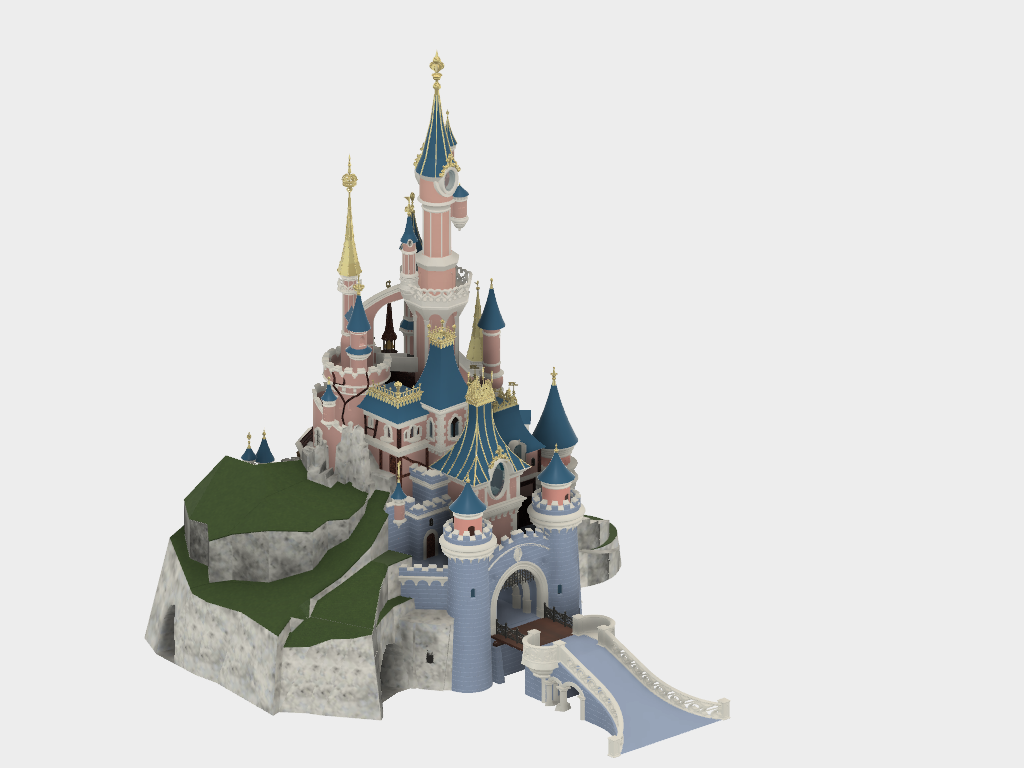

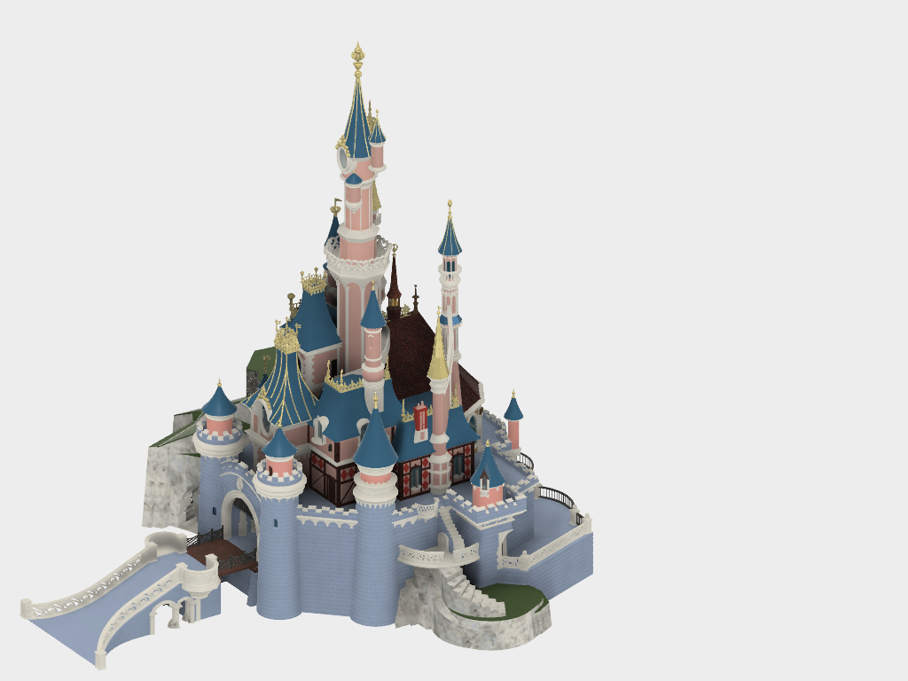

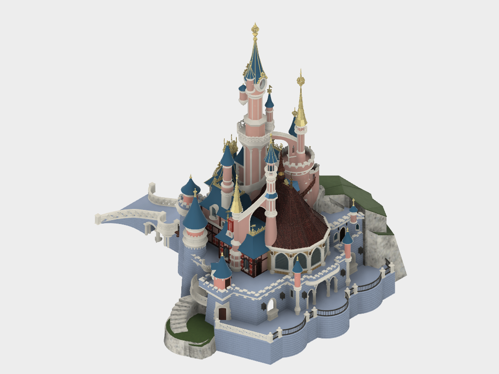

En attendant voici les dernières photos de la modélisation, avec les pierres apparentes partout. Les prochaines photos seront les impressions ...
Bon, çà y est, la vérification de "l'imprimabilité" des pièces est faite, tout est transformé en .stl, et l'imprimante commence à chauffer ... Il y a quand même près de 670 fichiers ...
