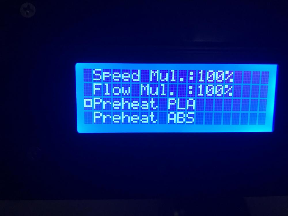

Tout fonctionné et puis un beau jour, lorsque j'ai lancé la près chauffe PLA, le LCD est revenu au début et ça ne chauffe plus maintenant.
N'étant pas un expert en électronique, je ne sais pas par quel bout commencer. En lisant le forum, j'ai lu le problème avec le MOSFET et je me demande si mon problème n'est pas ici.
Comment puis-je diagnostiquer mon problème.
Il y a un test que j'ai pu faire, c'est que je suis en mesure de faire chauffer l'extruder depuis un menu, mais l'alimentation se met à faire un bruit bizarre alors j'ai coupé immédiatement l'alimentation.
Vos conseils seront les bienvenus.
Merci à tous.

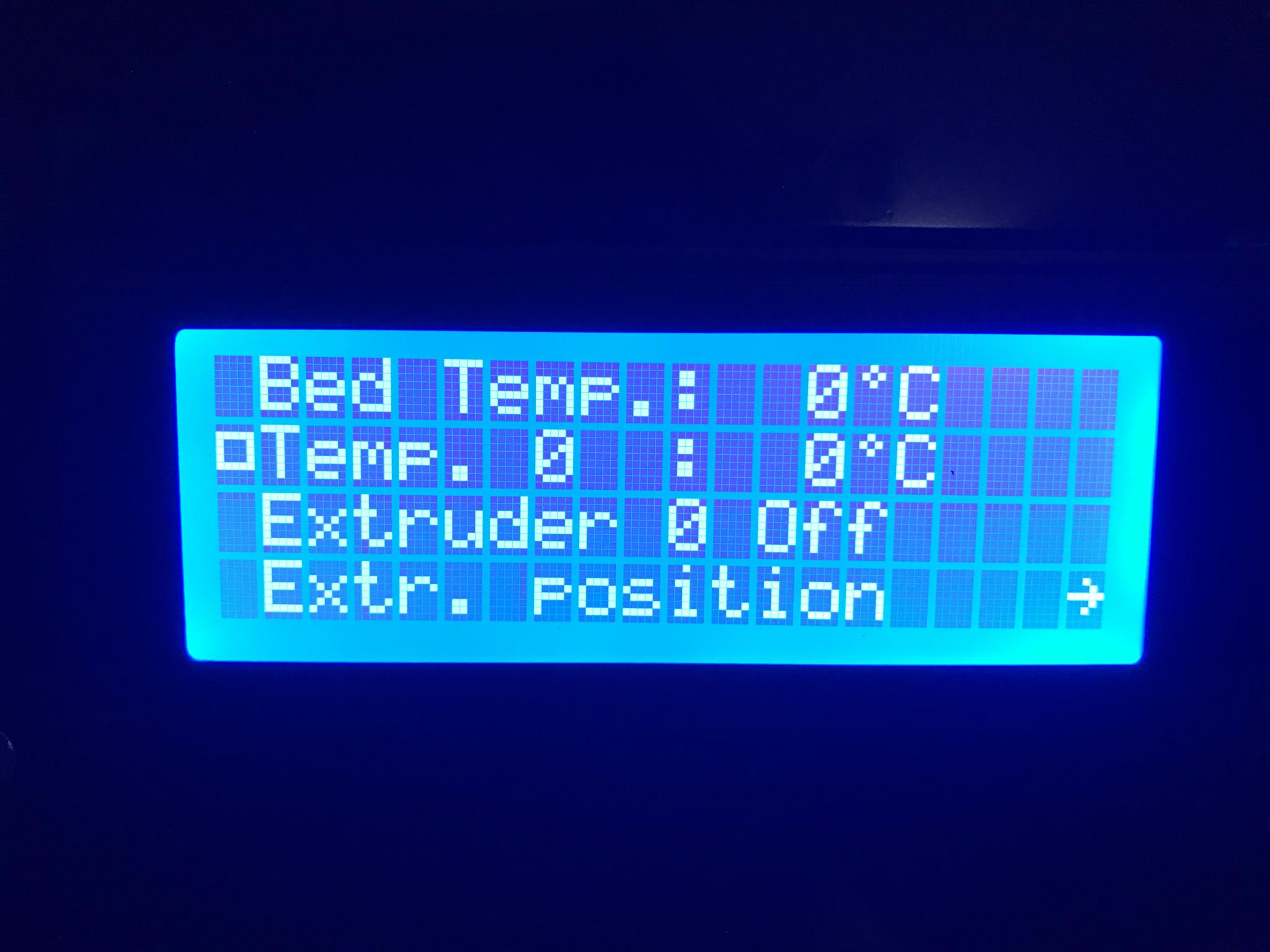

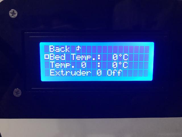

Première chose, mets une photo de ton lcd au repos (mais imprimante allumée).
Bonjour à tous,

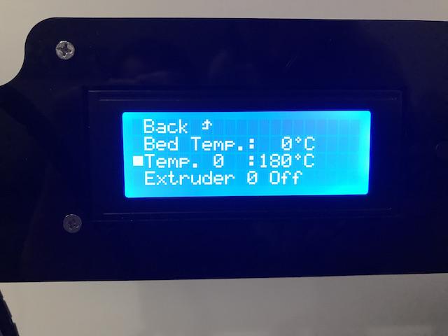

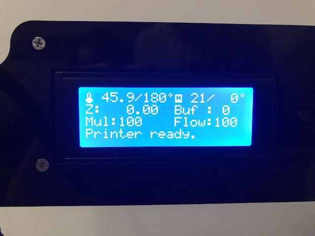

Voilà un peu plus d'information....
En fin de compte, ça ne chauffe plus, sauf si je vais dans le menu extruder --> temp, mais là, l'alimentation se met à faire un bruit aigu léger, alors j'ai coupé l'alimentation pour ne pas tout casser. Mais ça a chauffé...
Le plateau, quand à lui ne chauffe plus.

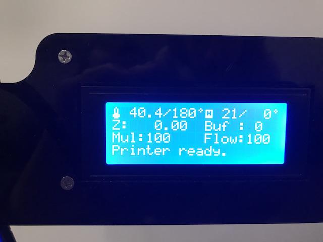

Quand on sélectionne Preheat PLA, l'affichage revient imédiatement à l'écran Printer ready
Encore une fois, merci pour votre aide.

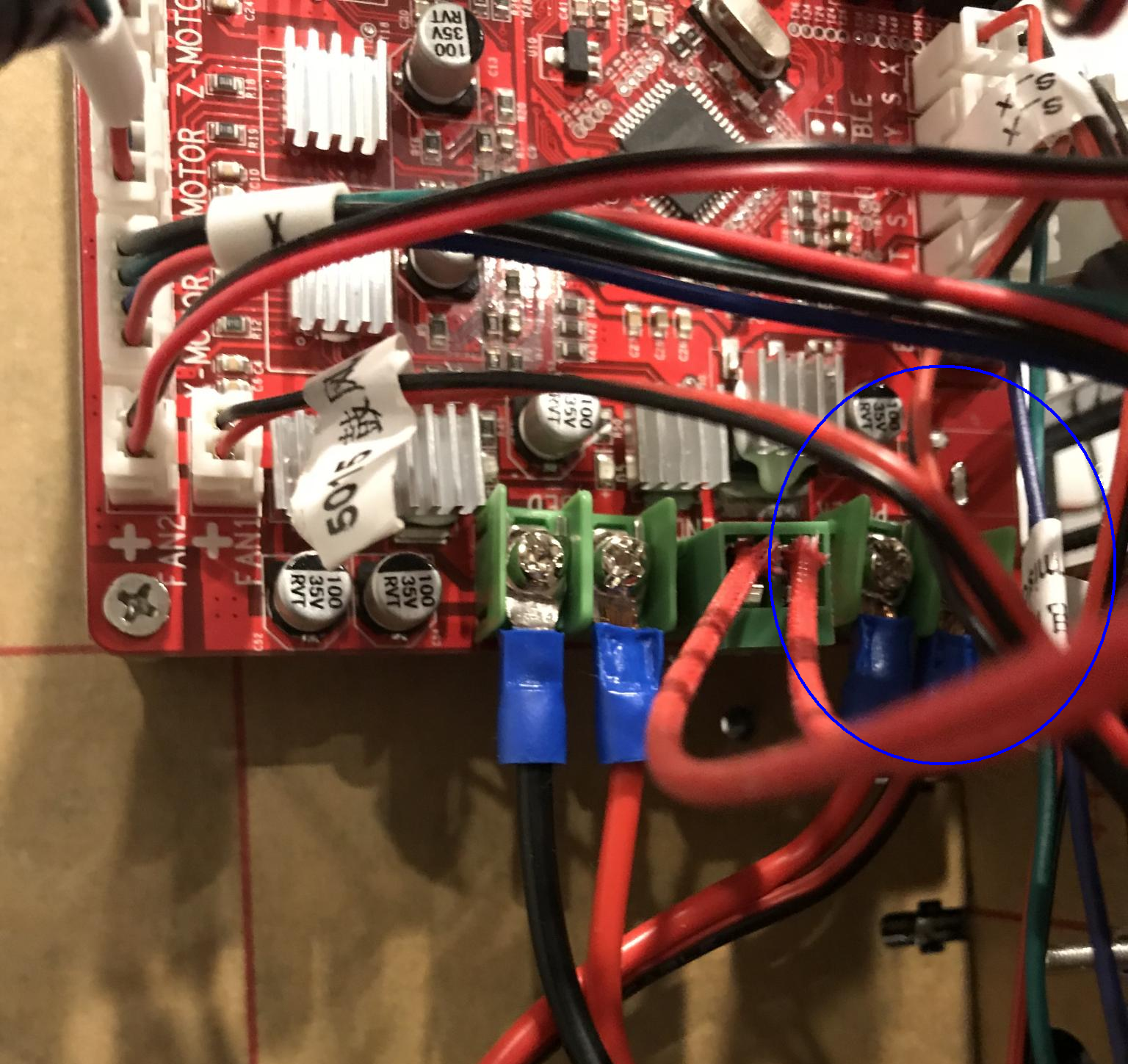

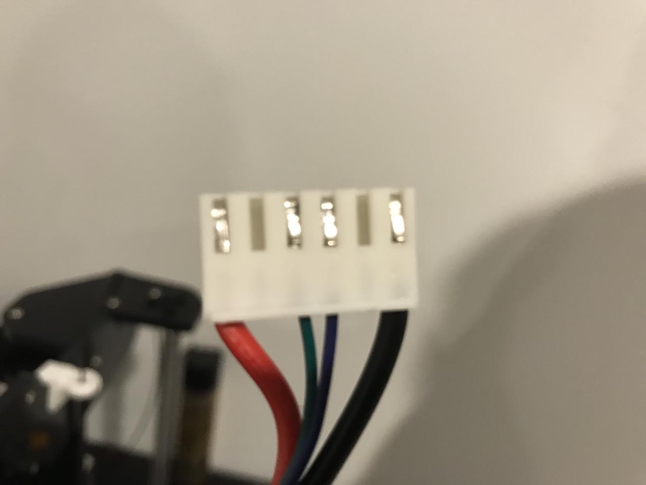

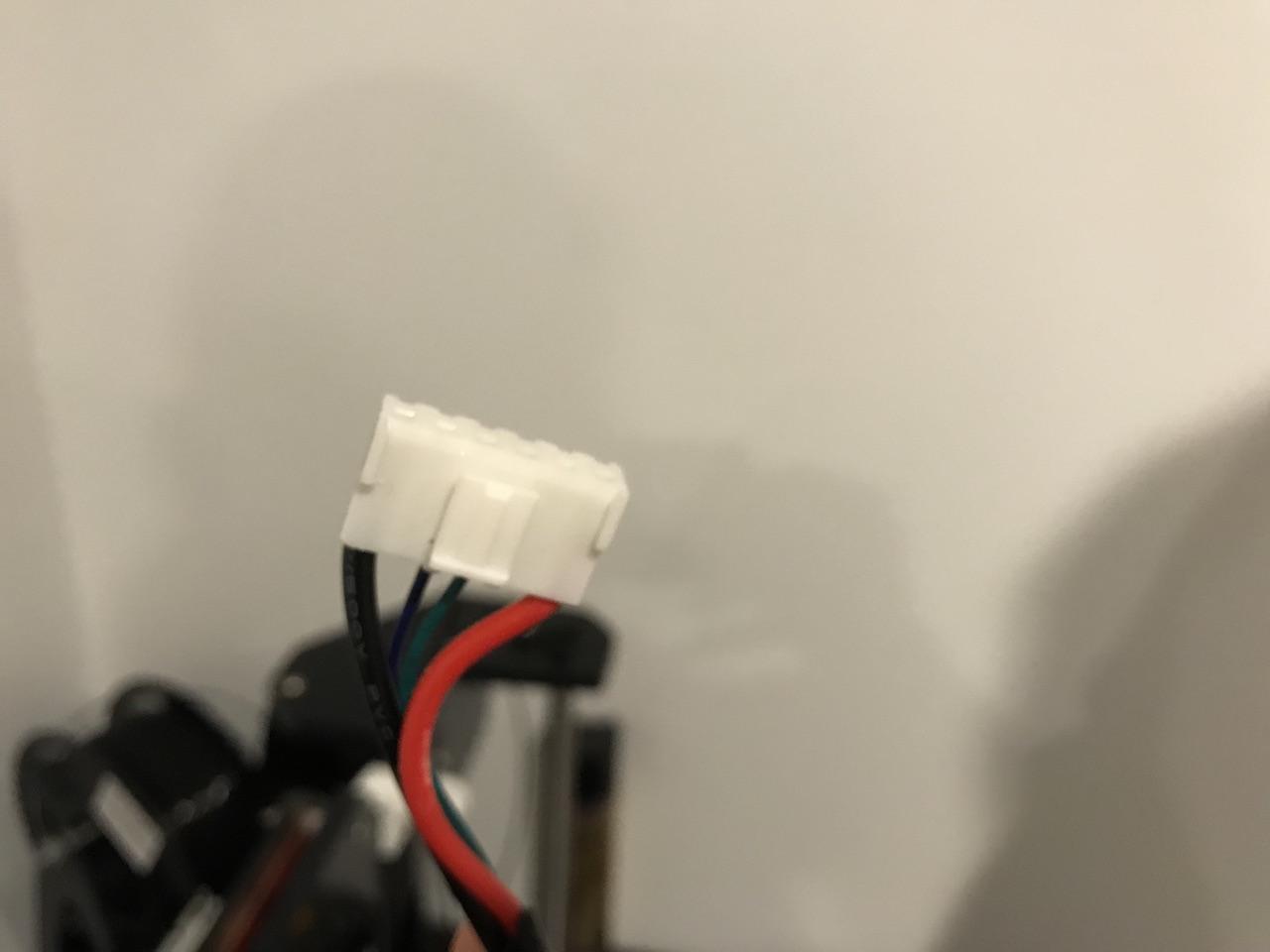

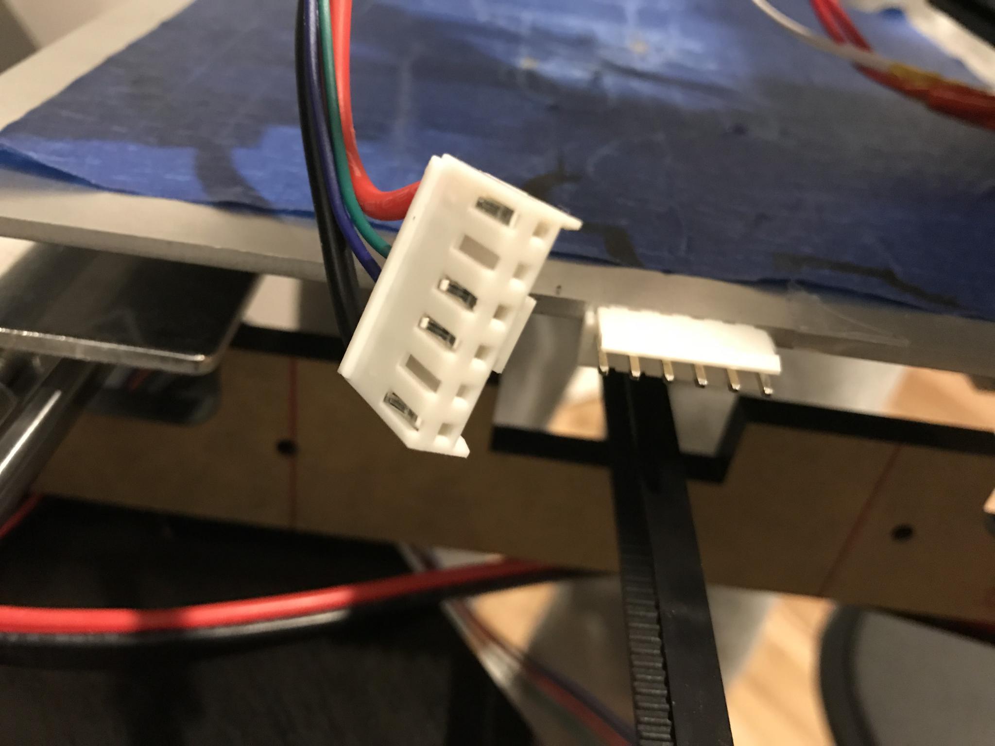

tu peux faire une photo du connecteur du plateau chauffant stp? Et nous faire entendre ce bruit aussi si possible.
En tout cas, on vient d'éliminer un problème de thermistance.

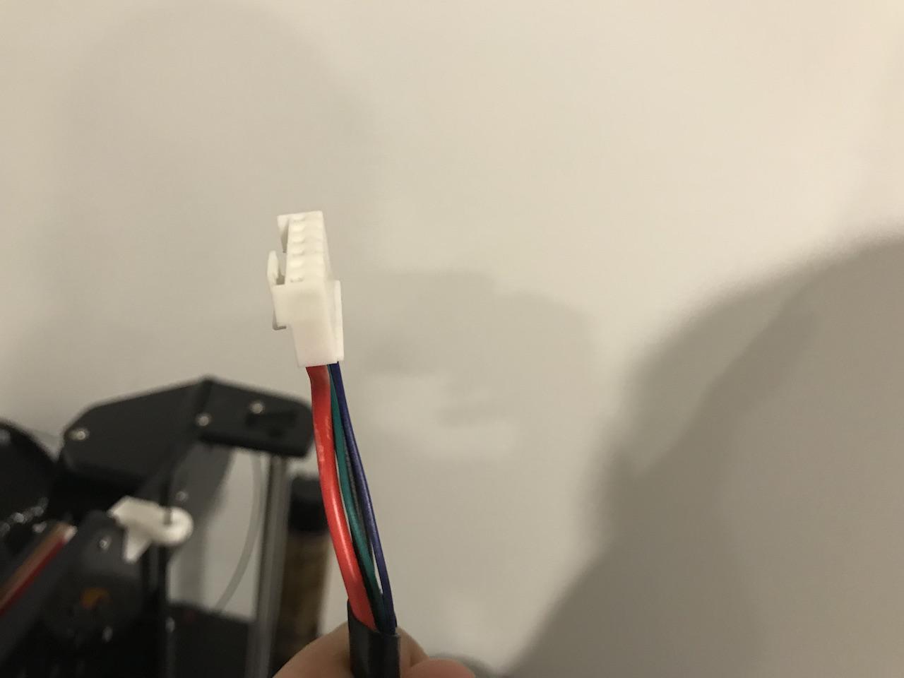

@netgus c'est surtout les côtés du connecteur que je voulais voir.

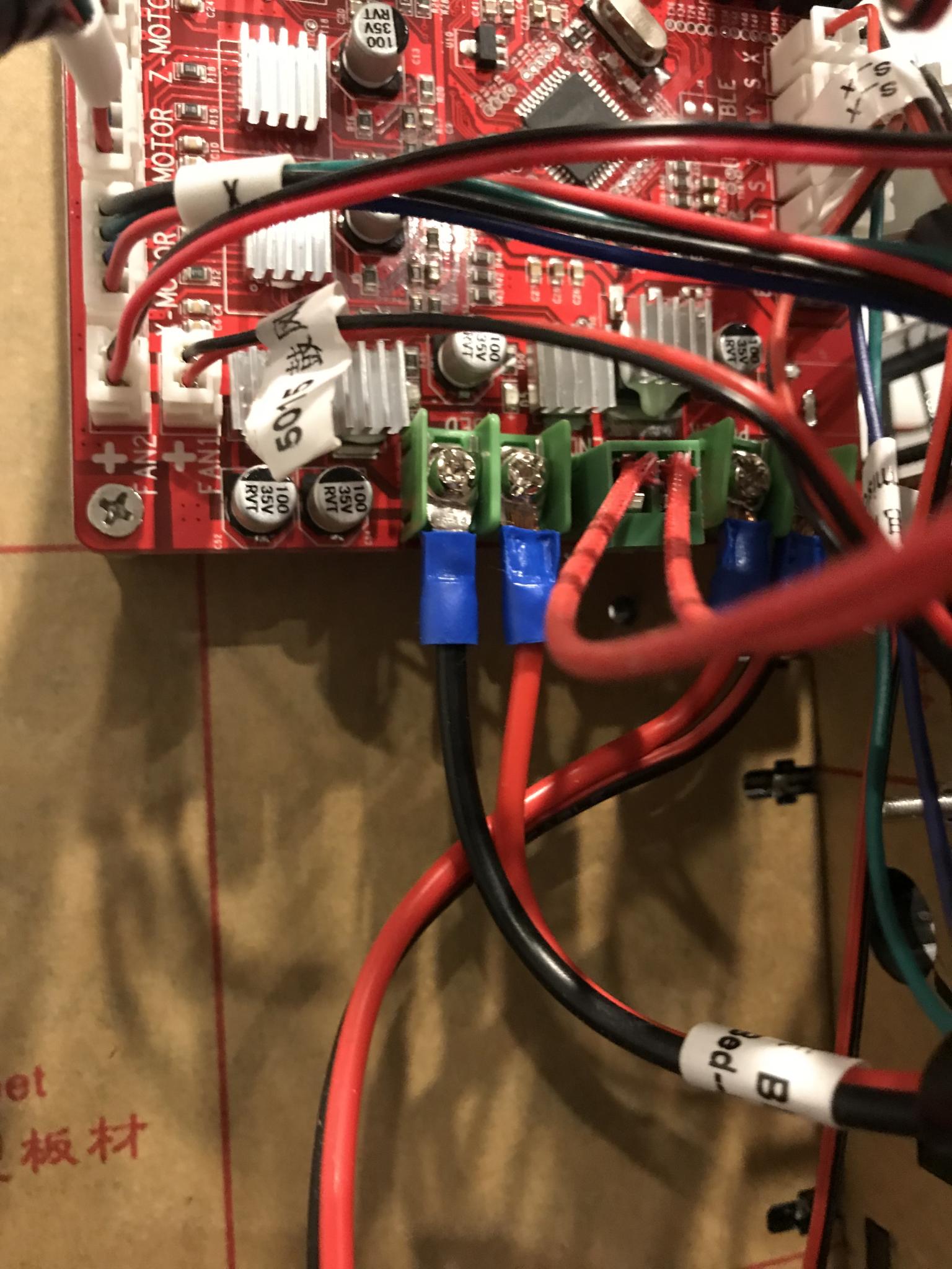

pour être honnête, je ne comprends pas exactement "les côtés du connecteur", mais j'ai pris d'autres photos...

Tu n'aurais pas une alimentation ATX de PC de disponible afin de remplacer momentanément celle qui fait du bruit et qui peut-être se met en sécurité dès que tu tires du courant dessus?
Autre chose:
Quand tu serres les vis des connecteurs, il faut maintenir ces derniers fermement afin qu'ils ne bougent pas pour de ne pas abimer les soudures sur la carte mère.
Voilà les photos, mais le connecteur est clean...
@Janpolanton je vois ce que tu veux dire.
Je n'ai pas d'alimentation, mais j'ai un testeur et je peux vérifier les entrées s'il le faut.

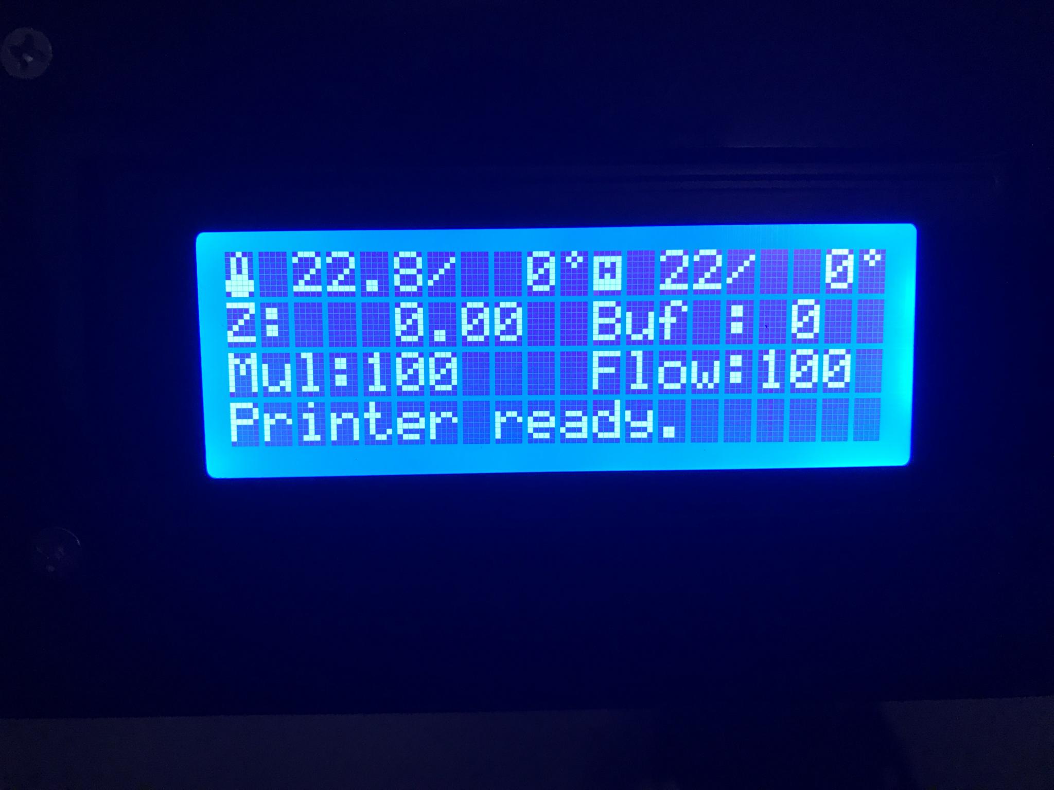

Sinon, j'ai fait des photos pour démontrer la chauffe de l'extruder et une vidéo pour le bed.
IMG_25994.mov
Bizarre on a l'impression que la carte redémarre quand tu essaies de chauffer le plateau. tu as un multimètre pour vérifier la tension en sortie d'alim?
