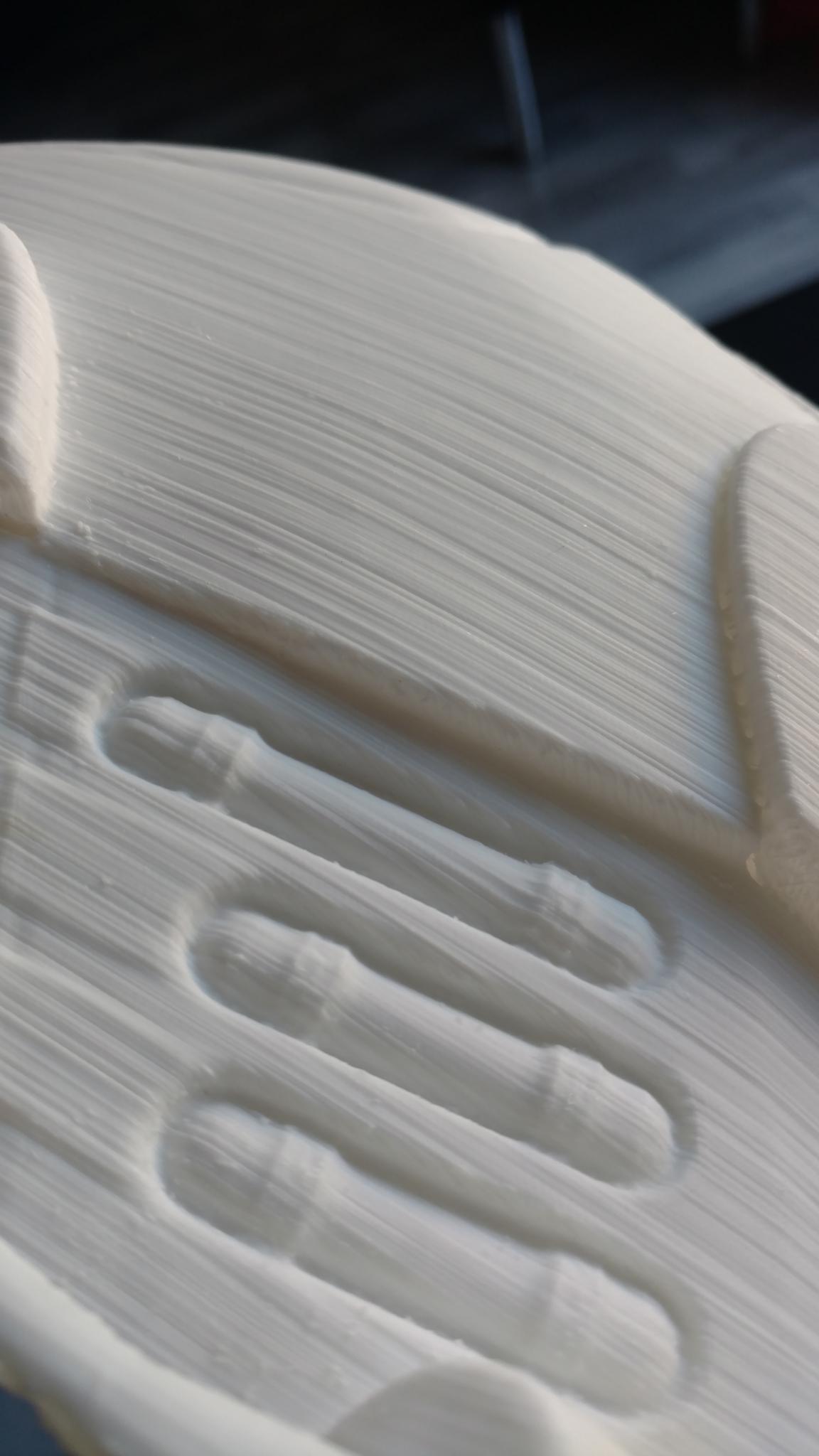

Bonjour, voila j'ai une tronxy x5s (core xy ) et j'ai des lignes horizontals qui se voient, comme si il y avait un mini décalage entre les couches.
Une idée du problème?
réglage impression PLA: couche en 0.2 , t°200, contour 2 couches, buse 0.4, fil 1.75mm et vitesse 60mm/s
merci

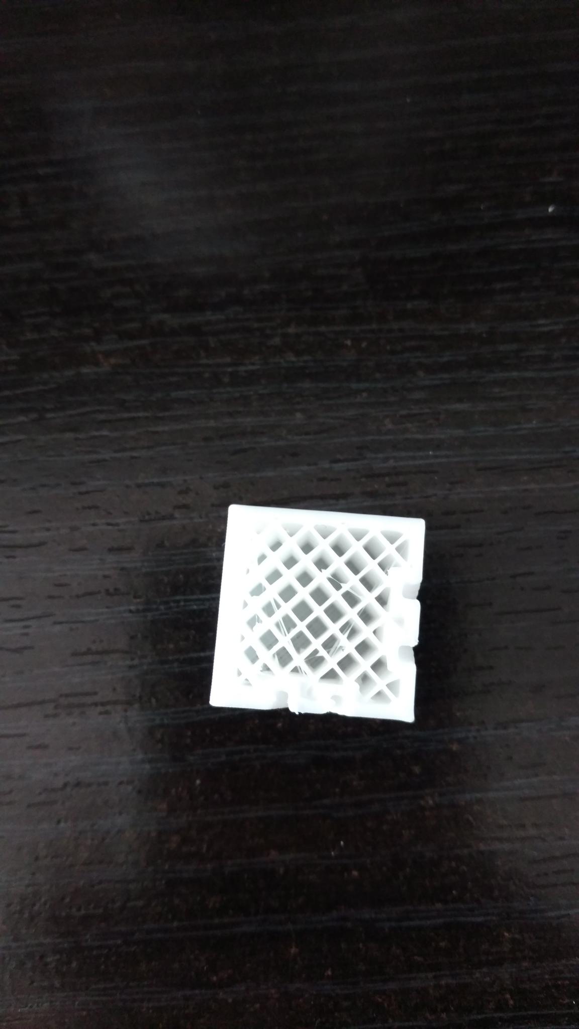

J'ai essayé avec cura, augmenter le débit a 120%, j'ai démonter/remonter mon entrainement en z, mais toujours pareil, ça me fais des lignes régulièrement tous les 5/6 couches
J'ai fais un pti mask de 22 cm x 32cm et le problème est la sur toute la hauteurs et comme dis plus haut j'ai démonter mes 2 axes z et remonter, pas trouver de point dur, et toujours les même lignes sur mes carré de 20 mmx 20 mm sur les 4 faces xy.

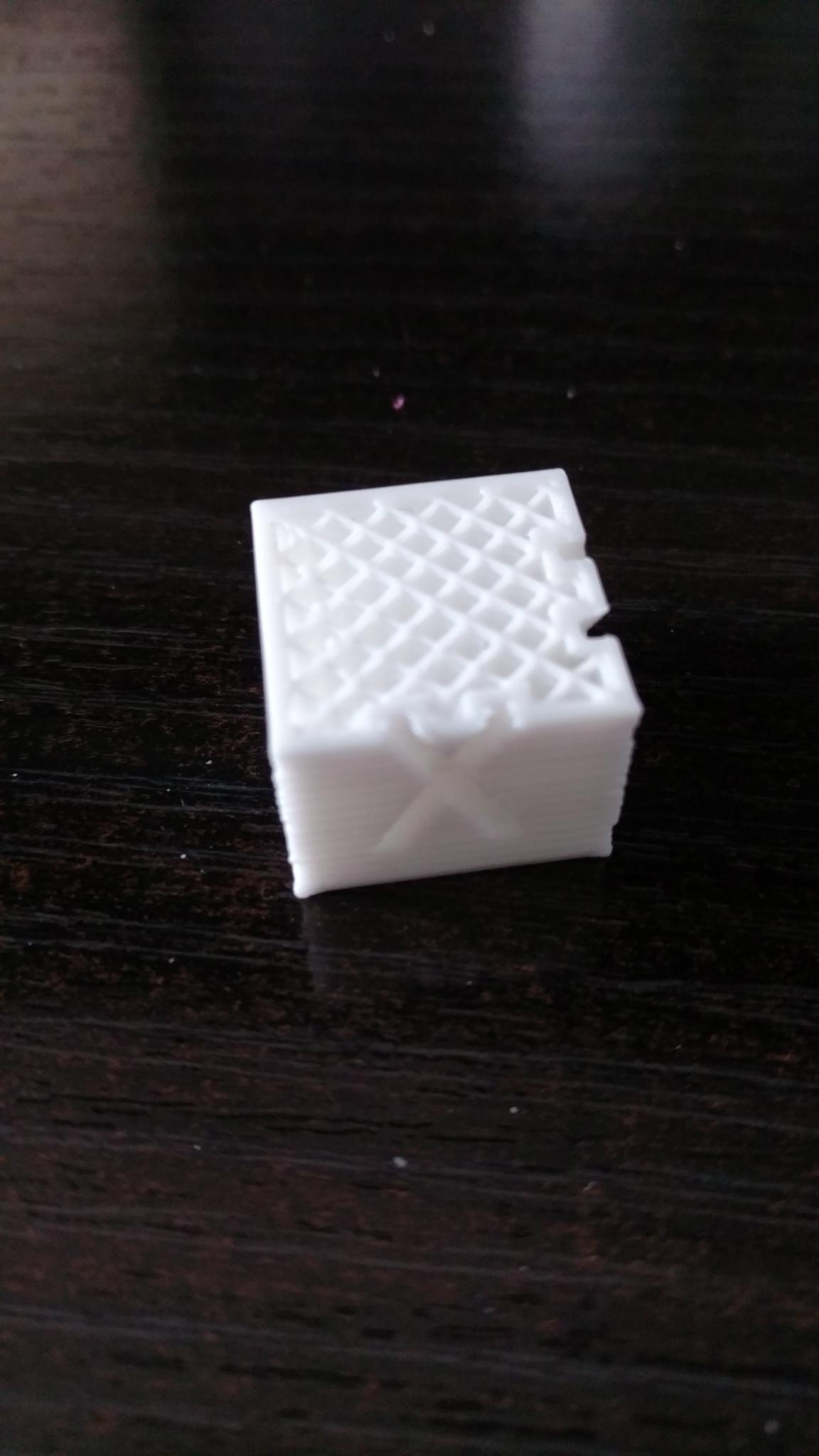

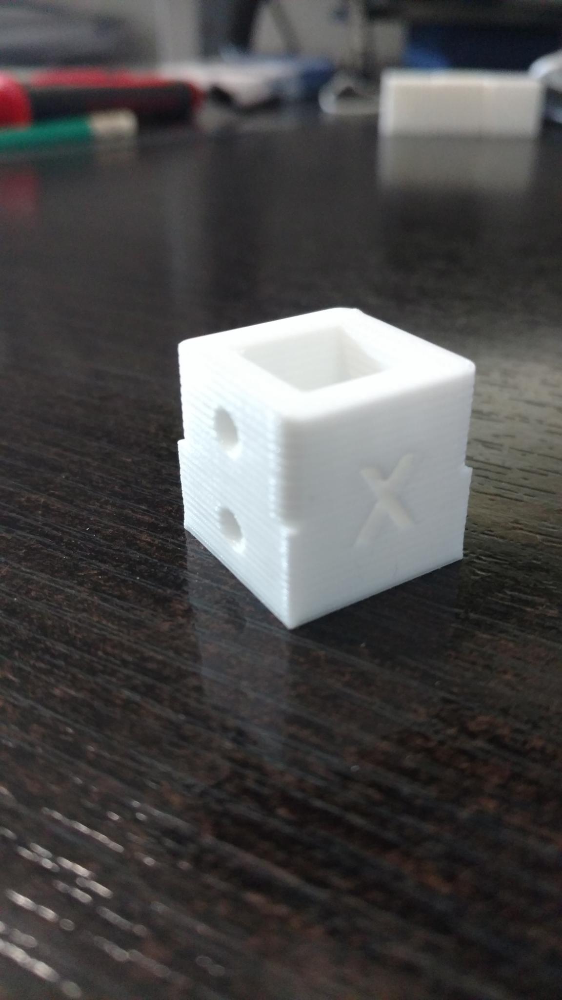

@nono30 non elle est dans mon bureau à côté de mon anet a8 qui imprime depuis un ans et j'ai jamais eu ces lignes horizontales, qui sont régulières sur les cubes xyz de test ( 1er photo)
@tomg778 tu le corrige comment sur une core xy. J'ai les courroies tendu (mais pas trop)

Bon! je crois avoir trouver, après avoir démonter mon Z, je me suis attaquer aux axes XY et je pense que mon problème venais de mes poulies de renvoie.
Je les avais imprimer et insérer un roulement avec une entretoise mais une fois fixer, il y a du jeu. donc tous démonté et remis le système d'origine (que j'avais jamais essayer :D ) et mon cube ( mon 26 eme qui servent de cible pour le fiston :9_innocent:) et pas mal.
