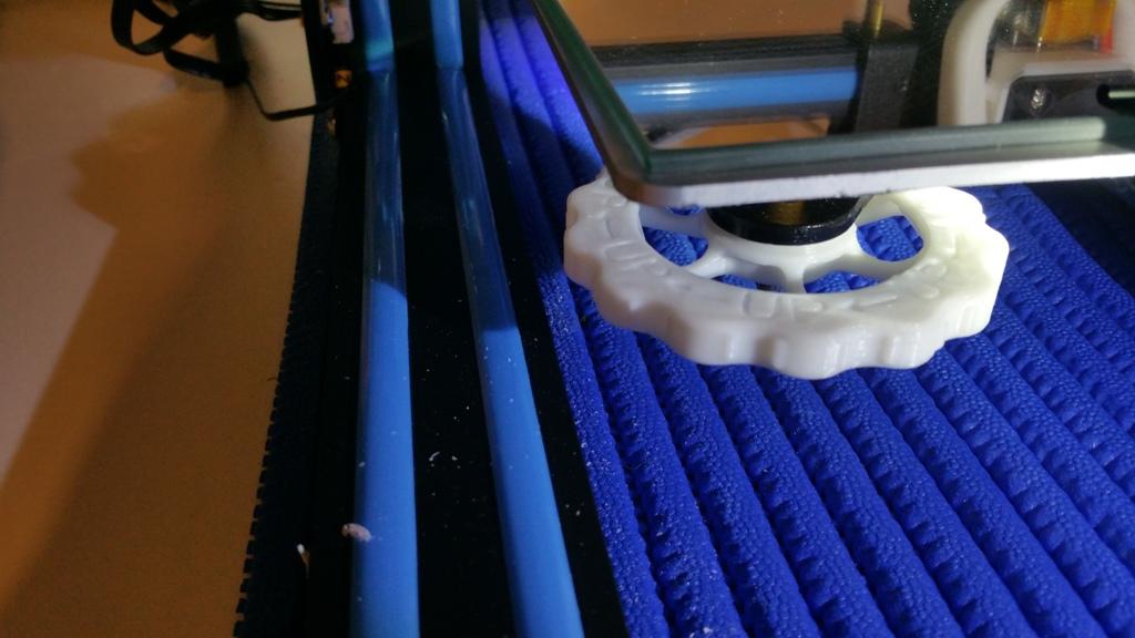

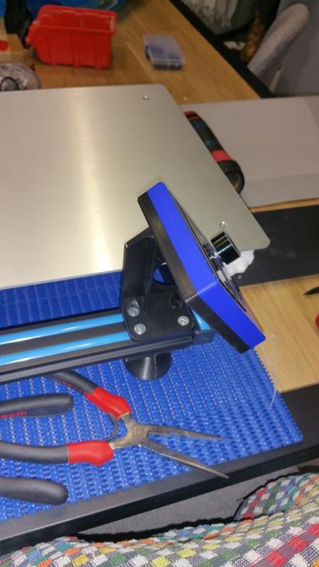

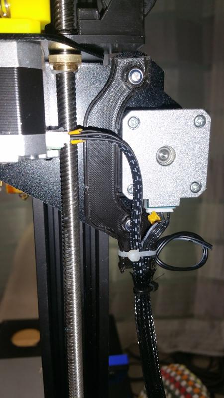

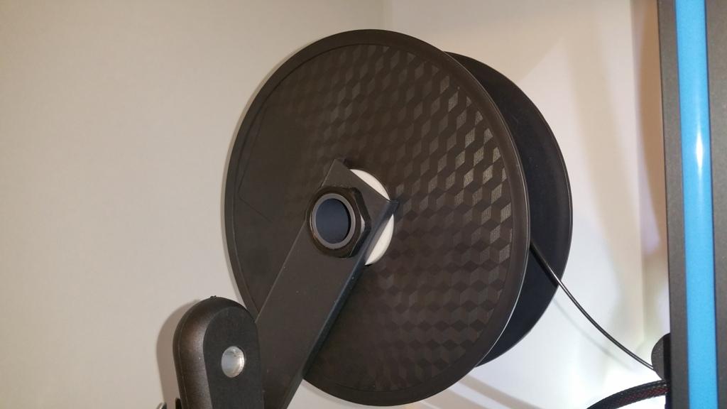

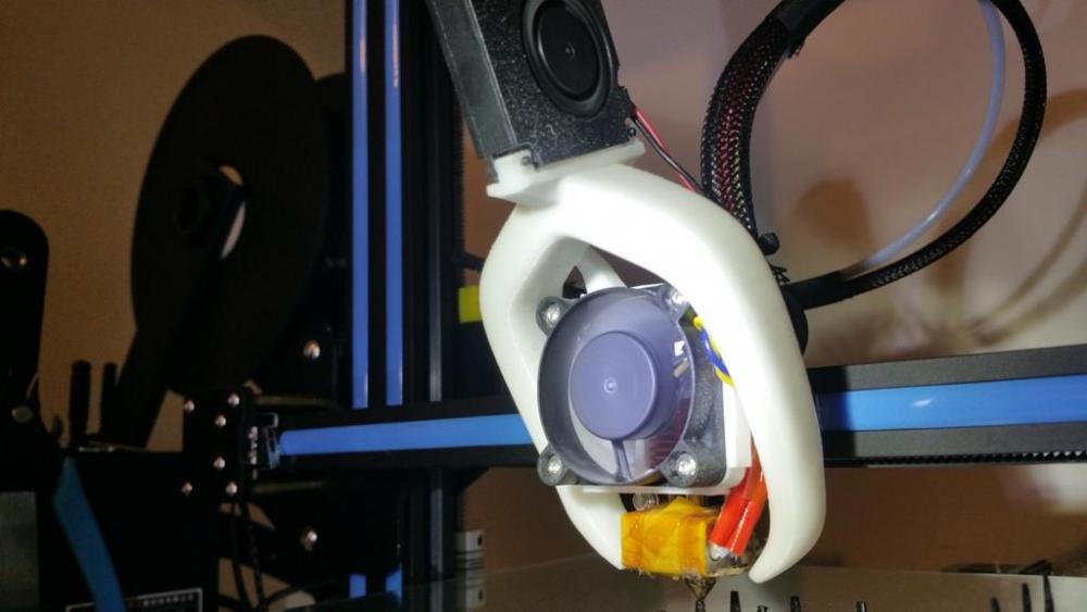

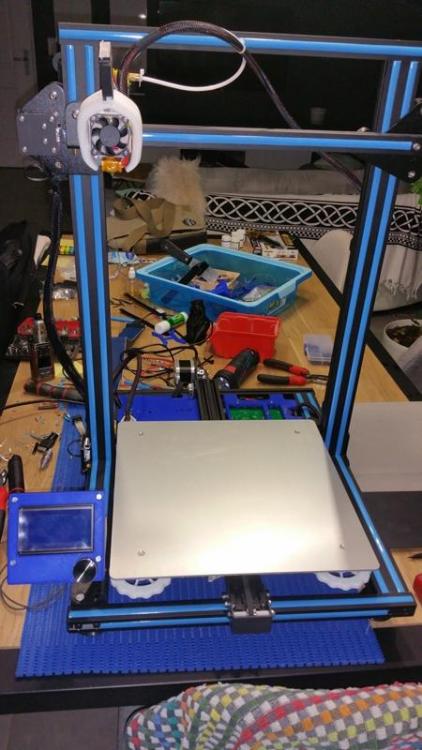

Me voila en possession de ma creality cr 10 acheté chez nos amis du soleil levant
rien de passionnant pour les débuts c'est à dire impressions d'optimisations
mollettes d'ajustements du bed:
un fang oem v2
un support d'alim du bed
un guide filament a roulette
support d'outils
"entretoise d'ajustement" de la bobine filament en pla blanc

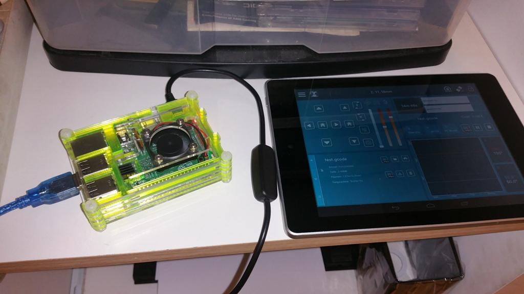

et essais d'un raspberry pi 3 model b et octoprint, gentiment prêté par un collègue avant achat ou pas ( si c'est génial octoprint !!!)
au passage j'ai ressortis une vieille tablette pour tester les contrôles et je valide totalement !
j'ai pour le moment remplacé les ventilos du boitier par ceux que j'avais sous la main en "noiseblocker" mais je vais investir dans du noctua même pour le fang
je me suis mis a la conception 3d par fusion 360 et je commence a m'amuser un peut, j'ai réalisé ce support de litho comme un grand :
20180304_010353.thumb.jpg.ac71224aea1d14dc1832be8aaee2cf0f.jpg20180304_010747.thumb.jpg.0272a9c33bcef41c954441f3cdb2996b.jpg

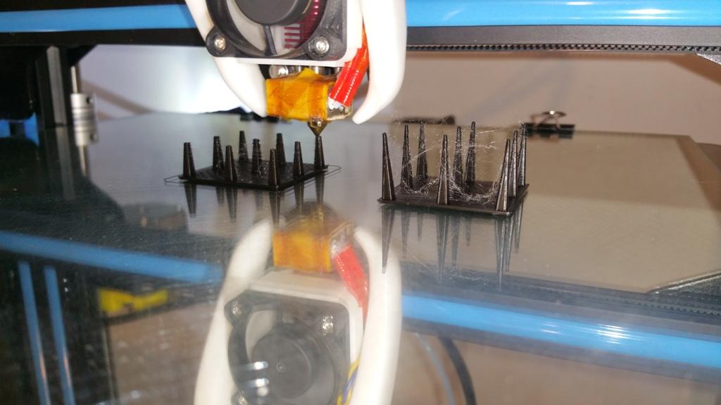

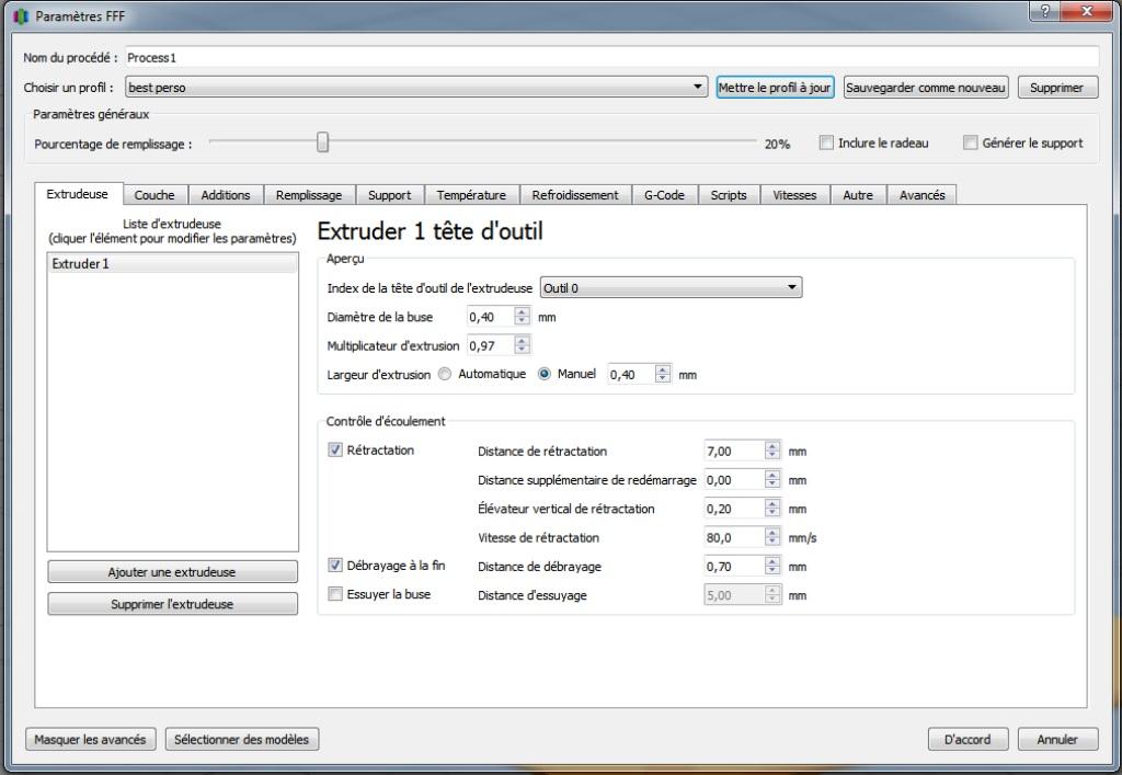

je passe donc à la phase paramètres et mains dans le cambouis :
simplify 3d !
j'ai essayé  les profils du net que j'ai trouvé (surtout des youtubeurs comme tommy desrocher ,hotbed ou un autre qui intitulais sa vidéo" best profile cr10" ) et j'ai imprimé la même pièce test puis j'ai gardé le plus correct (logique), et je suis partis de ce profil pour corriger les défauts qui restent .

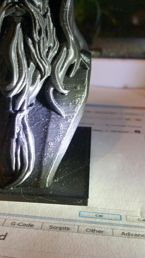

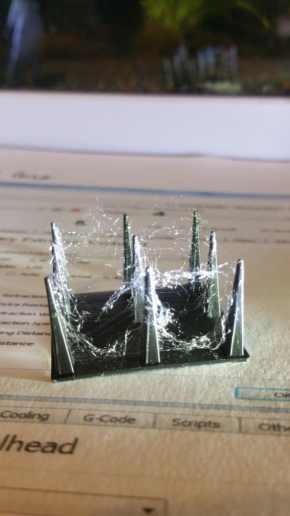

mais j'ai toujours un soucis que je n'arrive pas a régler .... du stringing et un problème de gouttelettes sur les arrêts /reprises de pièces.
20180304_011959.thumb.jpg.08e2255cc10c118b098bebbe0a56dfb4.jpg20180304_012034.thumb.jpg.df9d06bbb2bfa5df7f0cb2aca623b4c7.jpg
 voila mes parametres actuels :5a9b3db258380_Nouvelleimage.thumb.jpg.f7bfecd0e5c1648fbe41e04762b5d422.jpg
j'imprime en couches de 0.2 a 195° et a 50mm/s
je suis partis d'une distance de rétractation de 5 pour augmenter de 0.5 en 0.5 mais pas grandes différences
élévateur vertical de rétractation a 0.20 (on soulève la buse avant déplacement ...)
j'ai fait varier la vitesse de rétractation de 50 a 80 mm/s pas mieux
je débraye avant la fin de la "ligne" 0.70
je ne comprends pas ce stringing .... si je pousse le débrayage de 0.65 a 0.70 et la j'ai moins de stringing mais je perd vraiment en qualité il manque de la matière sur les petites pièces c'est trop .
une petite idée par hasard ?
bon, je m'auto répond après une nuit blanche à tester 20 paramètres différents sur la même et impression ... tout ca pour me rentre compte que c'est pas logiciel mais bel et bien mécanique ....
mon tube téflon nage et fait un vas et vient dans le raccord pneu-fit .... je suis fou mais j'ai trouvé .....
  • Haha 1
Ah ouais, du coup, c'est sur que pour les rétract, c'est pas idéal!!

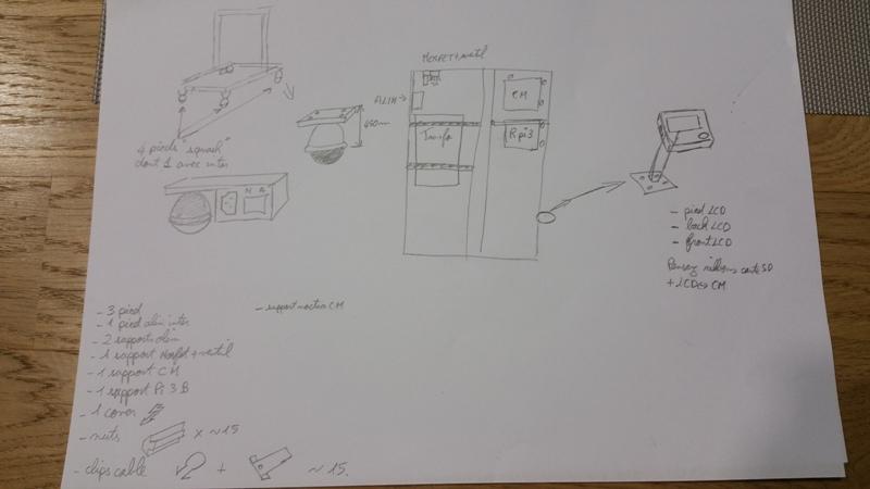

j'avais un petit projet dans la téte et il est en train de se matérialiser a grand pas :
c'est pas une première mais je vais tenter d'intégrer toute l'électronique de la "Box" a la cr 10.J'ai appercus deja de superbes integrations donc je franchis le pas avec au menu controle par tablette (de recup) sous printoid j'en profite pour isoler les vibrations par des dampers sur x et y et mettre la cr10 sur des pieds "balle de squash" donc depuis 2 jours j'imprime non stop et demain je franchis le pas :
mon petit brouillon note lol:
non ce n'est pas un porte œuf a la coque mais c'est mon troisième exercice sur fusion 360 fait de A a Z:
le reste a compléter (on reconnaitras des pièces de membres du forum notamment Nicolas65 et sa tuyère d'extraction et son support de câble):
il n'y as que ceux qui font rien qui ne se trompent jamais .....
les fixations de la broche secteur ....... grrrrrrr
au boulot !!

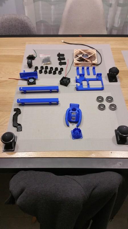

maintenant reste a concevoir le support du pi 3 , un support de noctua qui seras sous volté à 7 v pour la carte mère de la cr 10 et le support tablette 7 pouces
ca va printer cette nuit !!!

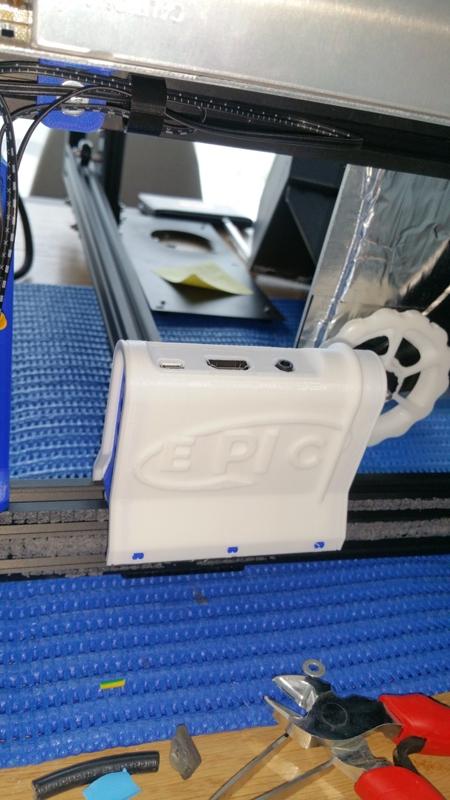

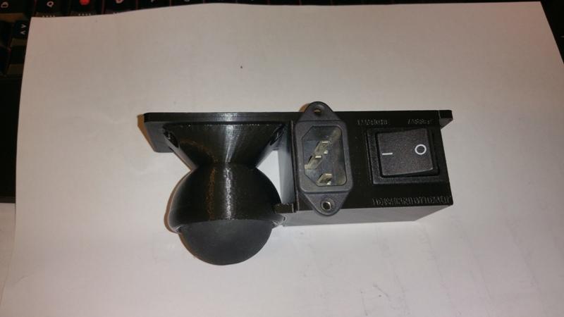

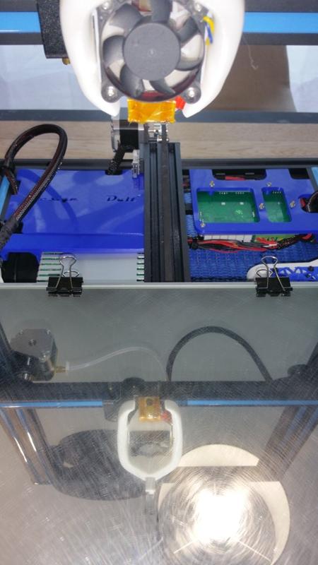

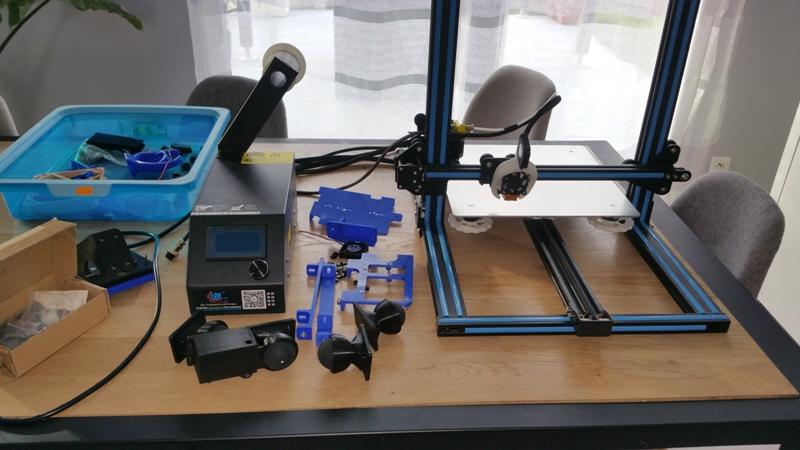

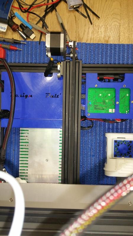

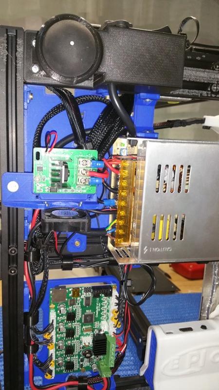

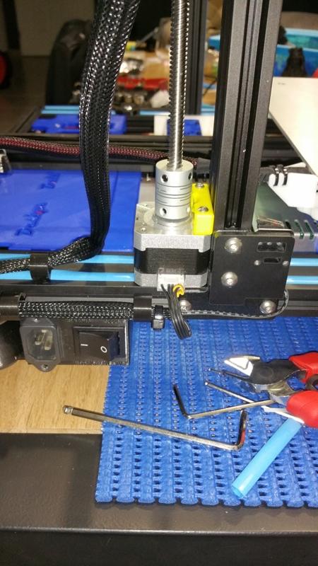

bon voila le moment est arrivé et donc pour ceux que ca interesse voila comment c'est passé l'opération de la bête qui ma pris 10 heures quand meme pour être domptée !!
on démarre avec notre cr 10 stock au petit matin :

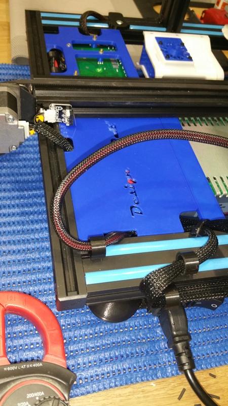

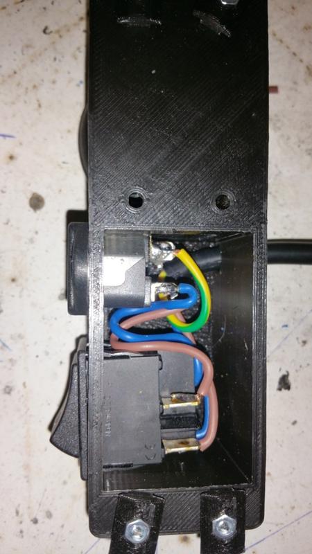

soudure du boitier 220v inter sur le pied arrière:

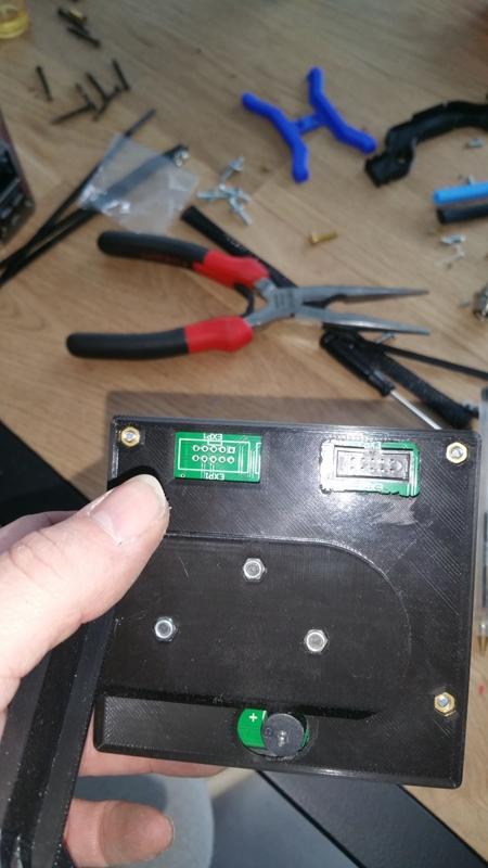

20180309_115702.thumb.jpg.fe87e7539bfa8fa168f9e4620581c90f.jpg20180309_120550.thumb.jpg.3c7570820fc1ef3c4d6e67763afa1bff.jpg

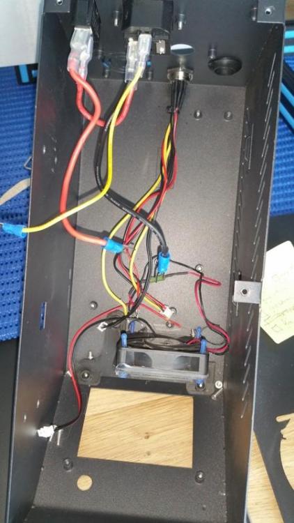

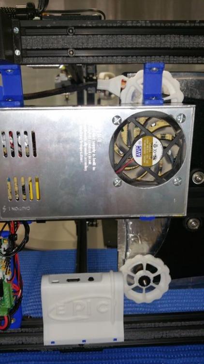

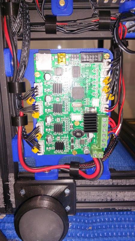

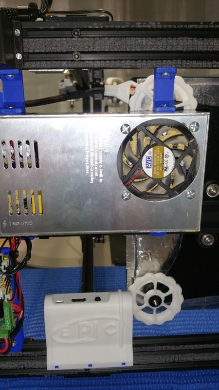

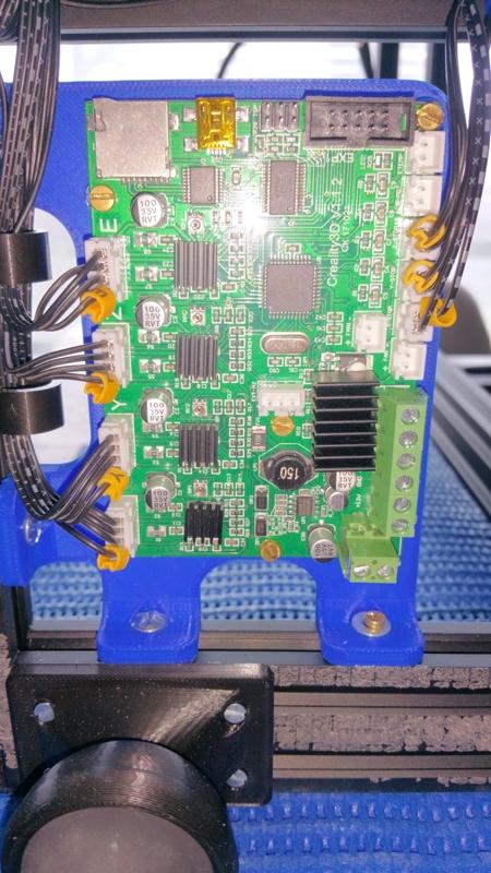

on integre la carte mere et son support et le pi 3 avec son petit boitier:
20180309_145215.thumb.jpg.a90e805b8e7fcd77b733029b666e8f9e.jpg20180309_145222.thumb.jpg.178ca642f6825ec299c8caad7b243fe5.jpg

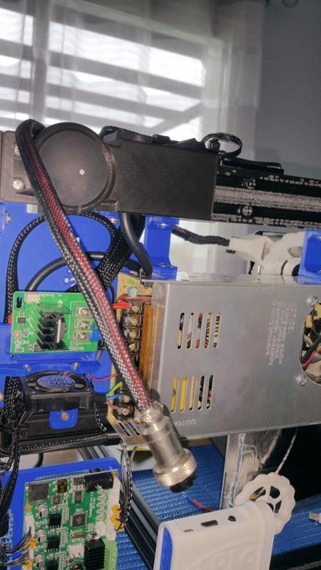

le reste des composants mosfet et alim :
puis recablage complet rien de bien compliqué je vire les anciens connecteurs et pour les fils trop cours soudure et gaine thermo rétractable
seule frayeur après remontage et essais le bed ne chauffe plus ...... petite logique d'électricien que je suis qui diffère de nos amis de chez creality  suis le mosfet coupe le - et pas le + .....

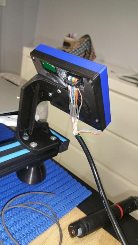

pour le ribbon du lcd pas de soucis un cable hdmi coupé et soudure sur le ribbon d'origine, par la suite je commenderais un ribbon a la bonne taille :

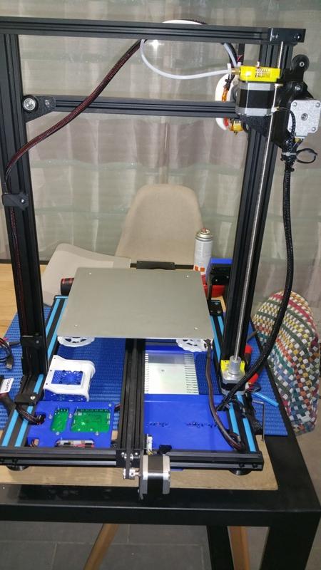

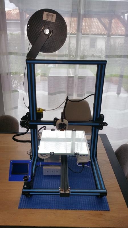

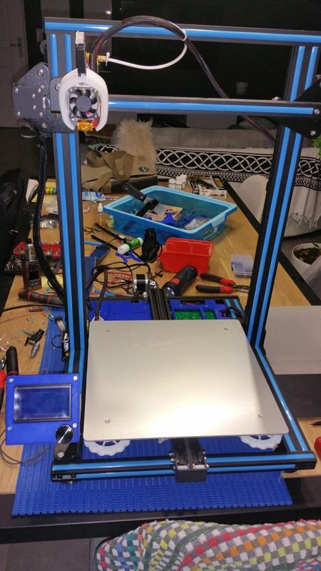

au final :

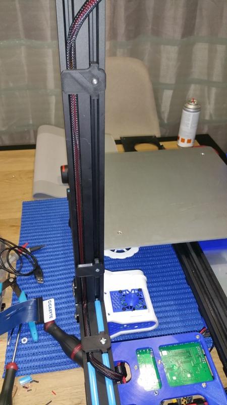

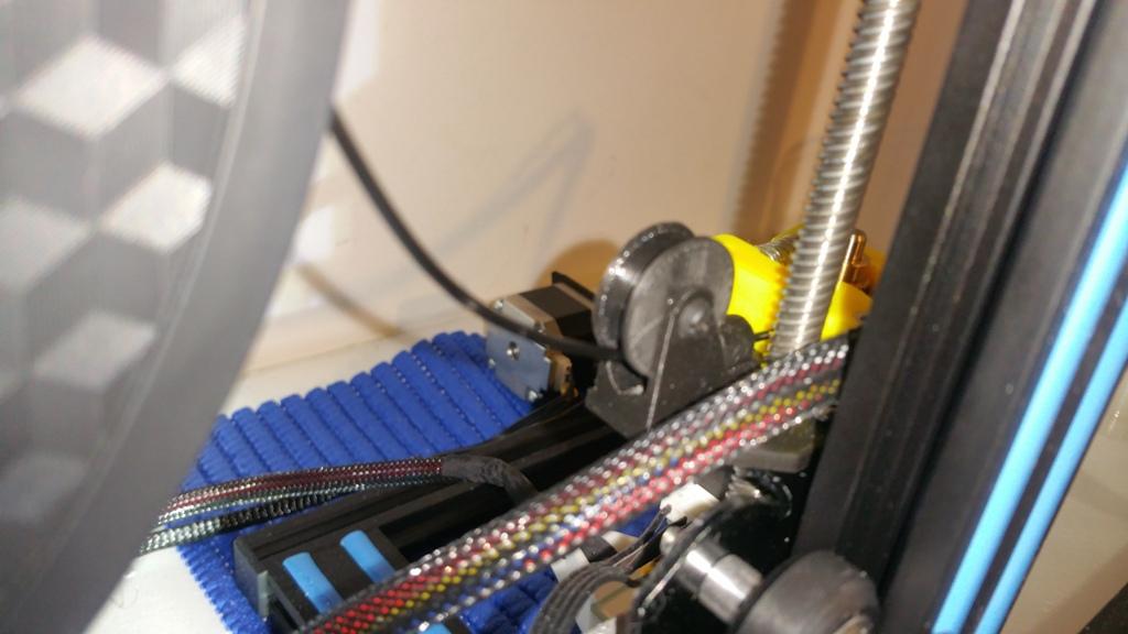

mon extrudeuse et mon axe des X avec support de cable nicolas65 et mon Z:
20180309_185327.thumb.jpg.efb930eab0efe79d7844ed516a10c7ef.jpg20180309_185256.thumb.jpg.261feeb0678c8d10d2399f77f39156f4.jpg
20180309_185445.thumb.jpg.5c3561abe5340456848cf90d7d4be3e6.jpg20180309_185245.thumb.jpg.f5eb5234a822533c21b321a9f48fb819.jpg20180309_193913.thumb.jpg.9065fff852cab8b240466569551a1075.jpg20180310_135519.thumb.jpg.ea1b55fef796192b24992008b1697e87.jpg
l'idée de mettre le filament en haut ne me plait pas du tout mais comme un C*n ! j'ai pas de support autre que celui la donc a placer dans la liste des choses à imprimer
je me suis pris une petite webcam logitech c170 que je suis en train de monter et me voila avec un beau petit setup !!!
c'est qui   qui n'est content c'est bibi !!!!

2 niveau bruit il faut absolument changer dans un premier temps le ventilo de l'alim c'est le plus critique et je te confirme il faut refroidir les drivers de la carte mere donc pour moi ajout tres rapidement d'un ventilo qui traine en noctua sous volté a 7v
3 pas de craintes d'incendie je suis électricien et ca m'aide peut être mais vérifie toutes tes connectiques on serre et on vérifie et après on revérifie encore un fil mal serré ou a coté d'une borne et ca peut viré au carnage on est prudent mais pas de soucis si on est méticuleux avec les pièces de puissance (bed et alim )

moi j'ai decidé de virer les 2 connecteurs et de souder et rallonger les fils mais tu peut les conserver et celas fait beaucoup moins de boulo
pour le moniteur je n'est pas trouvé encore (pas trop cherché ) le câble qui va bien mais ca ressemble fortement aux câbles de nos chers pc (pas les câbles ide mais ceux des disquettes )
sur cr10 s tu as plus de boulo avec le double cable entre le moniteur et la carte mère en plus ...mais en prenant son temps c'est largement faisable

Le support du lcd est un peut flexible effectivement et il mériterais d'être renforcé mais dans le futur je souhaiterais passer uniquement par l'application printoid et intégrer une vieille tablette comme commande et donc a terme virer l'écran actuel .

la cache misère est aussi là pour protéger l'utilisateur du 220v !! il y as du 220 dans le pied/inter que j'ai pris soin de bien cloisonner, mais aussi aux bornes de l'alim donc sont rôle est vraiment de protéger tout contact avec ce danger potentiel .

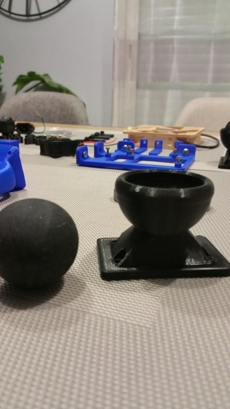

pour le cloisonnement .... j'aime que sa respire et mis a part le ventilo de forçage à mettre impérativement pour refroidir les drivers soudés sur la carte mère je ne pense pas faire évoluer beaucoup le concept qui a mon gout est très bon.
On apprend de ses erreurs tous les jours .....je lance un print de 16 heures pour justement mon fils (pas de problème de filament je ne suis pas en 1.75mm mdr, cf post du dessus ) et a 1 h de la fin coupure de jus ....... print à la poubelle .

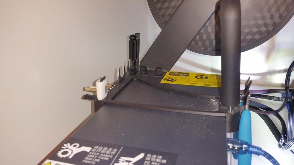

mon support de camera pris sur thingiverse n'est pas terrible non plus , il est installé sur l'axe du Z et le support manque de renforts il tremblouille (du verbe trembouiller 3ieme groupe ) comme une feuille et n'est pas rigide par apport a l'imprimante
Dés que je finis l'impression des parties du costume de mon fils (mais j'en ais pour des plombes ) je m'imprime un support sur roulements pour le filament et je vais regarder un peut du coté des ventilos pour diminuer un peut ce bruit de fond
un petit éclairage led  serais le bienvenu aussi j'adore regarder l'impression pendant des heures .....ca me berce . :1_grinning:

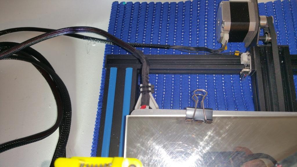

Bon, mais maintenant que tu as ramené le 220 sur la bécane, pense tout de même à mettre le châssis à la terre, c'est pas compliqué, et je dirais même que c'est la base, et à moins que j'aie mal regardé, j'ai pas vu si tu l'avais fait.
De plus, méfies-toi si tu as serré à un quelconque endroit le câble du 12V du lit avec un ou plusieurs colliers, il pourrait y avoir des échauffements à ces endroits, j'en ai fait l'expérience avant de passer le mien en 220.

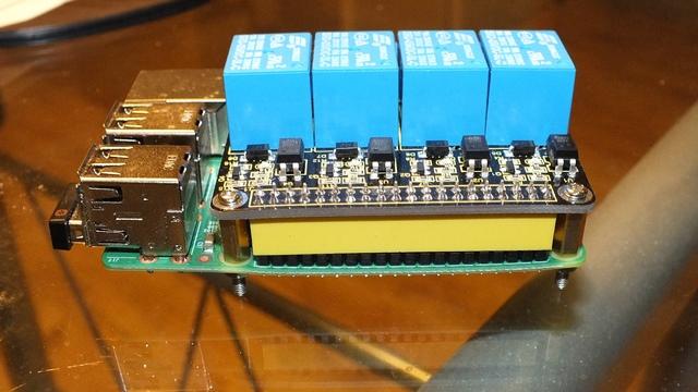

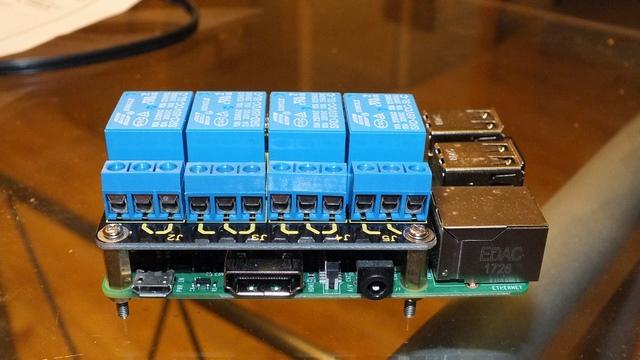

Je lui ai pris une carte 4 relais qui me laisse perplexe (elle bouffe tout le GPIO). Je pensais poser un inter général, qui n'alimenterait que le Pi3 par une petite alim indépendante, à charge ensuite pour lui de coller ou décoller un relais pour amener le jus sur l'alim principale, un autre pour les LEDS, etc..., le but étant de pouvoir tout éteindre (sauf le Pi, qui resterait en veille) par smartphone à la fin d'un print. Problème, je veux également avoir un bouton poussoir sur site pour démarrer l'imprimante à l'ancienne. Mais plus d'accès au GPIO... Alors déjà que la prog me faisait un peu peur, là, je suis comme qui dirait bloqué... Si tu as une idée ou un truc...

rmlc460 pour te rassurer je suis électricien et au cours de 22 ans dans ce métier j'ai vus 3 fois les conséquences (hélas ) d'une instal mal protégée ou certains manquement à la sécurité donc oui le châssis à été mis à la terre surtout sur des machines en mouvement c'est impératif .Si tu voyais mon installation électrique a la maison tu comprendrais que je rigole pas la dessus ....mon consuel était tombé "le derrière "par terre, mais quand on as son ancien collègue sur fauteuil à cause d'un arc électrique sur du 20 000 v et son patron qui est décédé a cause d'un différentiel qu'il avait provisoirement viré je suis un peut parano sur la sécurité électrique et moi même j'ai eu droit a quelques alertes et beaucoup de chance donc ....pas a la maison .
Pour le pi hélas je ne peut t'être d'une grande aide c'est mon premier et j'ai bêtement suivis des tutos pour installer octoprint mais dans l'idée je voulais également avoir une carte relais pour commander à distance l'éclairage (pilotable  je crois directement avec printoid à configurer dans l'interface) et je souhaiterais aussi mettre la bécane à l'arrêt en fin de print je sais que certains l'ont fait mais j'ai pas encore eu le temps de mis pencher et en plus je suis en pleine vente de ma maison donc les journée sont super courtes .Si j'ai le temps j'essayerais de faire une vidéo sur l'instal simple de octoprint pas a pas c'est indispensable une fois que tu y as gouté !!!! mais je te promet rien , si j'ai un moment .
je pense que tu devras éditer un script pour l'arrêt et simplement envoyer une impulsion depuis la carte relais vers un telerupteur pour éteindre .Pour rallumer re-impulsion soit depuis ton pi soit depuis ton bouton poussoir et le telerupteur se remet à 1 et allume ton imprimante .Condition le pi doit être allumer 24h/24 et tu peut prendre des télérupteurs en 12v ou en 5v
tu pourrais aussi raccorder ton poussoir sur une entrée du pi et laisser la carte relais du pi gerer allumage et extinction en rajoutant le bouton comme condition supplémentaire mais je ne connait pas encore le sujet donc c'est une supposition (à vérifier que tes relais supporte bien l'intensité de la machine et de ton bed en 220v ).

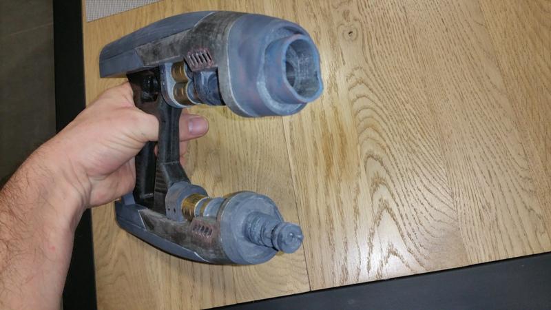

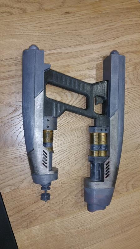

le pistolet de mon fils est fin prêt et c'est vraiment trop facile d'être un papa génial !! :banana:
20180312_232555.thumb.jpg.e8133716edf54c511c39b81e5d204129.jpg20180312_232608.thumb.jpg.5264be60487c96869c9e0e09fe3f706a.jpg20180312_232621.jpg.93ee2eb53b10197aa8a3bbb591e92503.jpg
bon maintenant il veut un groot sur l'épaule et comme j'ai pas d mental c'est partis pour un groot en 0.12 et 16 heures de print de plus

T'kt, moi aussi j'ai tâté de l'élec, (en BT seulement), et je comprends très bien de quoi tu parles. Le coup de la terre, je me doutais bien que tu ne te ferais pas avoir comme ça, mais tu ne l'avais pas évoquée, et disons que sur un forum ou plein de gens ont tendance à lire vite, il ne m'a pas paru inutile d'en parler... Quant à ma maison, j'ai aussi un tableau (en tri, 15KvA) qui a fait pâlir le consuel. Sauf que depuis, les normes ont encore évolué, j'ai été vert quand je me suis rendu compte que désormais, il fallait un différentiel pour 6 disjoncteurs max!!! C'est l'escalade...
Pour mes interrogations existentielles, j'ai bien pensé à la solution télérupteurs, voire même relais auto-maintenus, mais non, ça ne me plait vraiment pas: quand on a un ordi (le Pi) avec 4 relais 10A NO/NF, à sa disposition, ça fait un peu préhistorique!!
Du coup, je pense que j'y suis allé un peu vite avec ma carte additionnelle, de toute manière d'une part elle force d'une manière peu engageante sur le circuit du Pi, et d'autre part elle bloque tout. Je vais essayer de trouver une nappe de fils pour la déporter. Si j'arrive à identifier les bons, je pourrai peut-être détourner certains conducteurs pour attaquer le fameux port pour donner d'autres commandes... C'est pas gagné, encore des prises de tête!!:
Ça cintre sévère, et rien à faire pour arranger le coup!!!
Après, au niveau prog, ça doit être assez facilement jouable. Tout le challenge sera d'attaquer un pin libre pour donner un ordre externe avec mon BP:
A partir de là, il me suffira de ressortir un connecteur HDMI, un USB, et normalement, tout le reste pourrait être planqué... Bref, encore un monde à découvrir...
A ce propos, j'ai remarqué une autre limitation: si on installe Octoprint en utilisant l'iso dédiée, l'ordi est entièrement accaparé par le soft, on ne peut plus rien faire d'autre avec. C'est stupide, il faut prendre le problème différemment en montant une iso genre "noob" puis en installant octoprint dessus, au moins le Pi peut aussi servir à autre chose. Enfin, au stade ou j'en suis, c'est ce que j'en ai déduit..

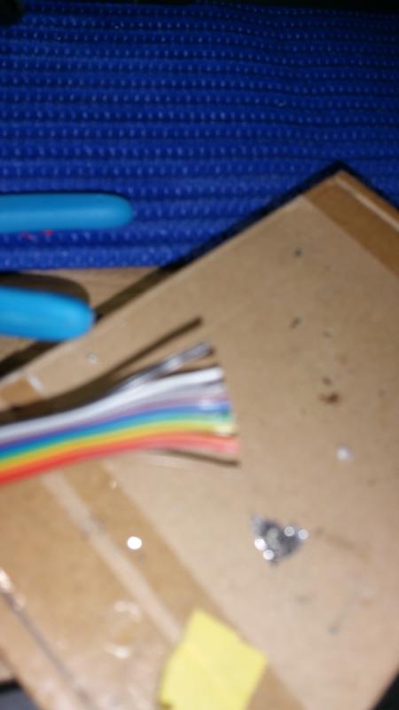

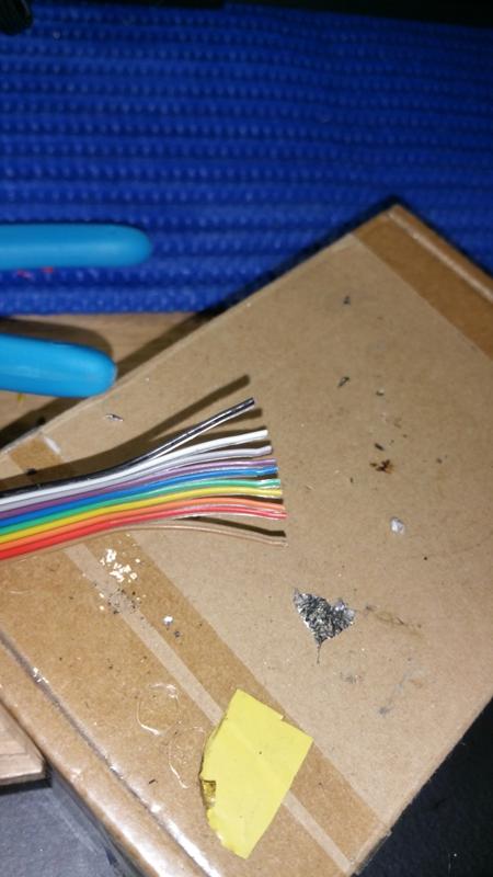

1/ pour deporter une carte fille pense aux vieux cables ide des ordi ...
2/ l'install via l iso dediee d'octoprint ne te bloque pas, le rpi. C est juste l acces ssh externe qui est invalidé.
pour avoir galeré lors d une install from scratch, je te conseille l'iso ...
Fin de l'incruste...
ps: moi, j ai craqué pour une HS110 de tplink , pas mal...
