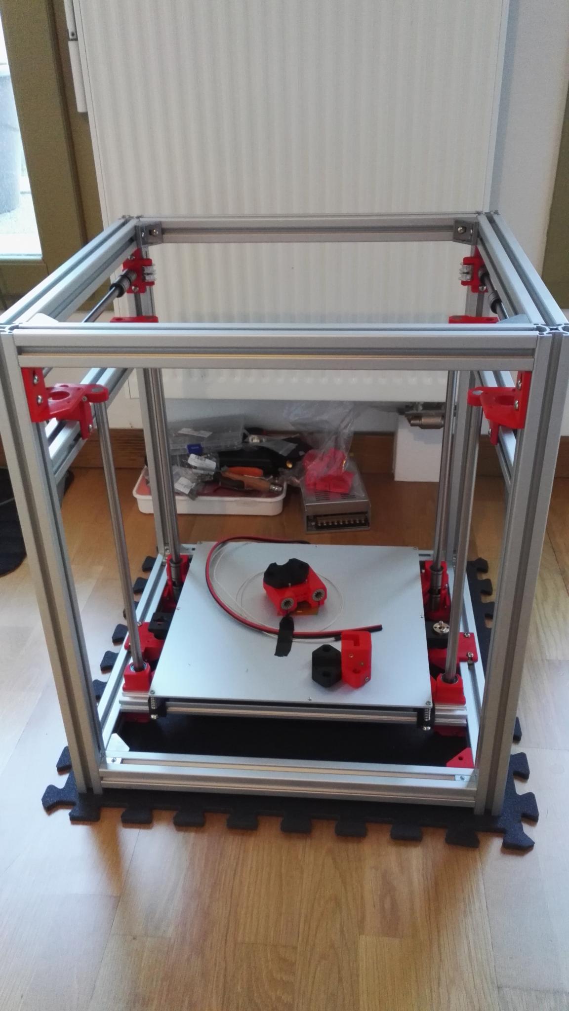

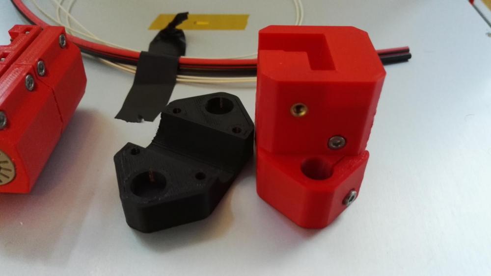

Kespa Posté(e) Mars 4, 2018 Partager Posté(e) Mars 4, 2018 Salut à tous ! Je créé ce sujet pour vous présenter mon nouveau projet : la construction d'une hypercube évolution (https://www.thingiverse.com/thing:2254103). Possesseur d'une iTopie depuis environ 2 ans, j'ai choisi d'évoluer vers l'hypercube notamment pour sa structure plus rigide en profilés et son système de courroie CoreXY permettant des vitesses d'impression plus rapides. Puisqu'une seule imprimante me suffit et que de toute façon je n'ai pas la place d'en avoir deux, je vais réutiliser un maximum de pièces de mon iTopie : moteurs, vis trapézoïdales, hotend, électronique, extrudeur. Mon HECO aura la configuration suivante : Volume d'impression : 300mm x 300mm x 350mm Electronique : Arduino MEGA + ramps 1.4 (dans un premier temps) E3D V6 originale Extrudeur titan Alimentation 24V RPi 2 sous octoprint Pour les diamètres des axes, je pars sur les dimensions suivantes : X aluminium 10mm ; Y acier 10mm ; Z acier 12mm. Pour les paliers, je compte utiliser des IGUS R4JP pour l'axe X et des classiques LMXXUU pour Y et Z. Pour le moment, j'imprime les pièces de SCOTT_3D avec mon iTopie (en G-Fil emotion tech) et j'attends la réception des divers composants. J'ai commandé les profilés et axes chez MOTEDIS et le reste chez Aliexpress et Banggood. Je vous mettrais une photo des premières pièces imprimées un peu plus tard [emoji4] Si vous avez des questions et/ou remarques, n'hésitez pas ! 1 Lien vers le commentaire Partager sur d’autres sites More sharing options...

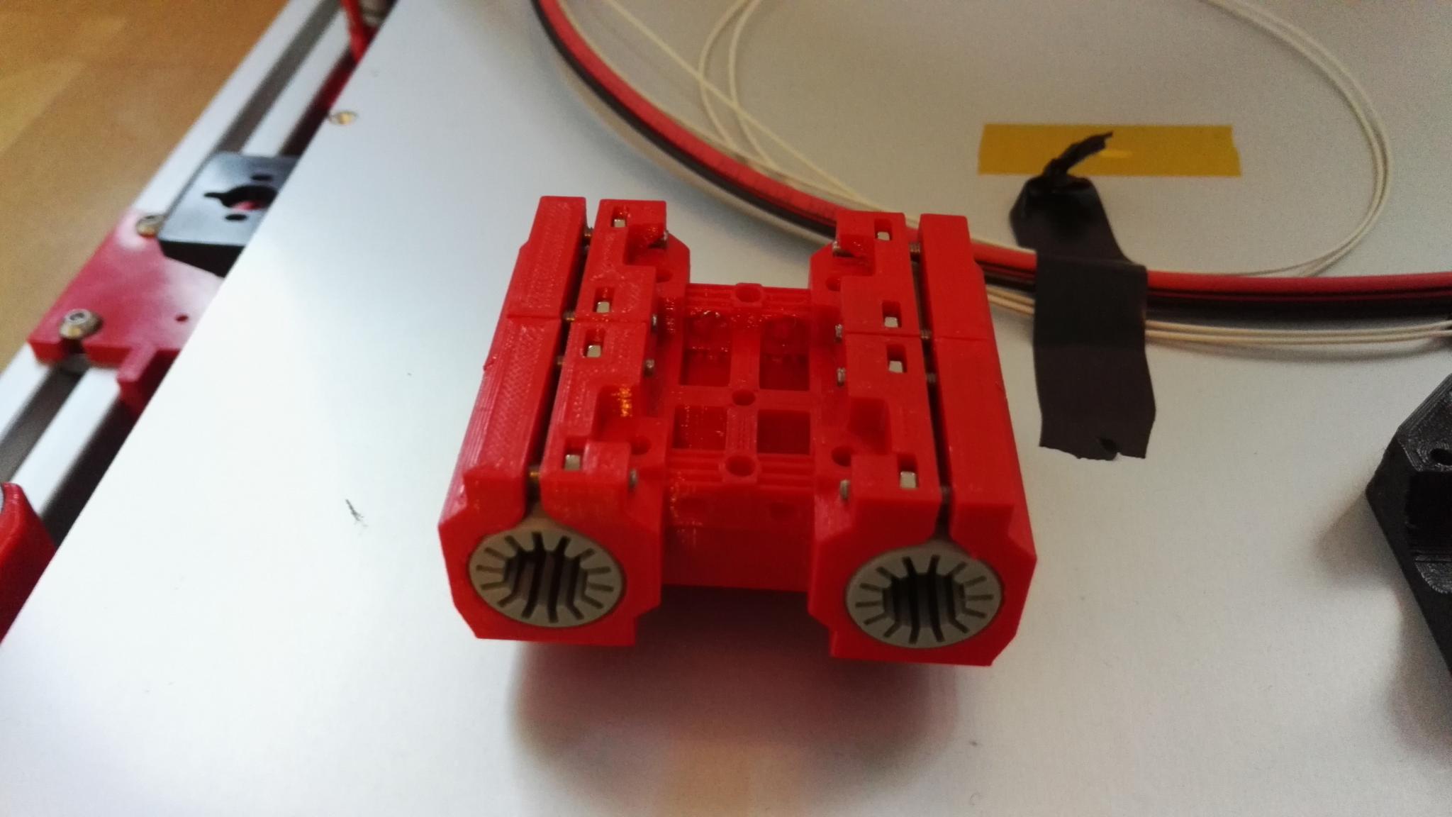

Jcc Posté(e) Mars 5, 2018 Partager Posté(e) Mars 5, 2018 Bjr, Les IGUS sur l'axe X cela ne fonctionne pas bien. Tous les essais que j'ai lu montrent des points durs en fonctionnement. cdlt Lien vers le commentaire Partager sur d’autres sites More sharing options...
Kespa Posté(e) Mars 5, 2018 Auteur Partager Posté(e) Mars 5, 2018 Bjr, Les IGUS sur l'axe X cela ne fonctionne pas bien. Tous les essais que j'ai lu montrent des points durs en fonctionnement. cdltSalut,Effectivement j'ai pu lire ça sur différents sujets, dont le tien ! Je vais essayer quand même (si je tombe sur des barres avec de bonnes côtes, sinon je les remplacerait, j'ai des pièces de rechanges).Mais comme je prévois des axes en aluminium, je préfère mettre des paliers lisses que des LM10UU Sinon, j'ai vu que certains ont monté des axes en carbone, c'est peut être la solution. Envoyé de mon PLK-L01 en utilisant Tapatalk Lien vers le commentaire Partager sur d’autres sites More sharing options...

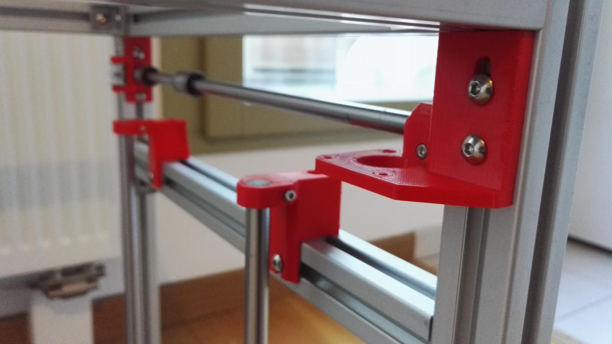

Kespa Posté(e) Avril 3, 2018 Auteur Partager Posté(e) Avril 3, 2018 Salut les makers, J'ai pas donné de nouvelles depuis la création de ce post mais j'ai pas mal avancé sur le montage de l'hypercube évo. J'ai maintenant reçu l'intégralité des pièces dont j'avais besoin mais il me reste encore quelques pièces à imprimer (support pour l'e3d V6). J'ai donc monté l'intégralité de la structure en profilés ainsi que la majorité des pièces dessus. Les profilés et axes commandés chez Motedis sont de très bonne qualité. J'ai aussi fait un montage à blanc du chariot (avec des paliers igus) sur les axes en aluminium : aucun point dur. Je vous mets quelques photos de l'avancement : Il me reste maintenant à : Monter le chariot des X Finir d'imprimer les pièces manquantes Démonter les pièces que je récupère de l'iTopie Monter et câbler le tout En ce qui concerne le câblage, je pense poser une plaque sous la structure (bois ou plexi) afin d'y fixer l'alimentation + électronique. Si vous avez des questions ou remarques, n'hésitez pas Bonne soirée 1 Lien vers le commentaire Partager sur d’autres sites More sharing options...

Narayan1986 Posté(e) Avril 4, 2018 Partager Posté(e) Avril 4, 2018 Au top ! je vais me lancer dans la fabrication d'une 30x30x35 moi aussi donc ton sujet tombe à point ! Je pense prolonger les profilés alu de 10cm vers le bas histoire d'y installer l'électronique et l'alim pour ensuite capoter et avoir un design un peu à la Ultimaker. Un avis sur ça ? Tu peux me confirmer tes longueurs de profiler histoire d'être sur de pas faire de coui*** merci Lien vers le commentaire Partager sur d’autres sites More sharing options...
Kespa Posté(e) Avril 4, 2018 Auteur Partager Posté(e) Avril 4, 2018 Salut @Narayan1986 Il y a 7 heures, Narayan1986 a dit : Au top ! je vais me lancer dans la fabrication d'une 30x30x35 moi aussi donc ton sujet tombe à point ! Je pense prolonger les profilés alu de 10cm vers le bas histoire d'y installer l'électronique et l'alim pour ensuite capoter et avoir un design un peu à la Ultimaker. Un avis sur ça ? Effectivement, c'est une bonne idée de rallonger un peu le bas pour placer l'électronique. Pour ma part, je ne l'ai pas fait mais je pense qu'avec des pieds imprimés ça devrait le faire sans soucis. Il y a 7 heures, Narayan1986 a dit : Tu peux me confirmer tes longueurs de profiler histoire d'être sur de pas faire de coui*** merci Pour la longueur des profilés, je peux te les fournir dès que j'y aurais accès. Mais j'ai utilisé le configurateur (fichier excel) de Scott3D Lien vers le commentaire Partager sur d’autres sites More sharing options...

Kespa Posté(e) Avril 5, 2018 Auteur Partager Posté(e) Avril 5, 2018 Il y a 7 heures, Nightly a dit : Pas de soucis avec tes igus ? Je suis en train de tester une autre référence sur ma deuxième Hevo. J'attend ma Duet et je pourrait finir le câblage ainsi que faire les premières impressions J'ai mon petit topic qui attend tout ça Pour le moment j'ai fait un montage à blanc et je n'ai pas de points durs. A voir par la suite mais il n'y a pas de raisons. Pour info, j'ai préféré imprimer ce chariot plutôt que celui d'origine : https://www.thingiverse.com/thing:2546995 Lien vers le commentaire Partager sur d’autres sites More sharing options...
Nightly Posté(e) Avril 5, 2018 Partager Posté(e) Avril 5, 2018 Pour moi c’était pareil à blanc aucun point dur mais en impression un cercle devenait ovale Lien vers le commentaire Partager sur d’autres sites More sharing options...
Narayan1986 Posté(e) Avril 5, 2018 Partager Posté(e) Avril 5, 2018 Première série de pièce sortie. Je suis plutôt content du rendu avec du PLA Octofiber et de l'Ultimaker Lien vers le commentaire Partager sur d’autres sites More sharing options...
lion02 Posté(e) Avril 5, 2018 Partager Posté(e) Avril 5, 2018 J'avais pris le même chariot, bien mieux que l'original avec les diamètres des rivets à 4mm Lion02 Lien vers le commentaire Partager sur d’autres sites More sharing options...
Kespa Posté(e) Aout 27, 2018 Auteur Partager Posté(e) Aout 27, 2018 Salut à tous ! Je n'ai pas donné de nouvelles depuis un petit bout de temps car je n'ai pas trop eu le temps d'avancer sur mon hypercube entre travail et congés . J'ai repris le montage la semaine dernière : La partie montage mécanique est terminée J'ai commencé le câblage et la partie électronique qui est donc à terminer Elle ne va donc pas tarder à prendre vie. Je vous mettrai des photos à l'occasion ! A+ les makers. Lien vers le commentaire Partager sur d’autres sites More sharing options...
