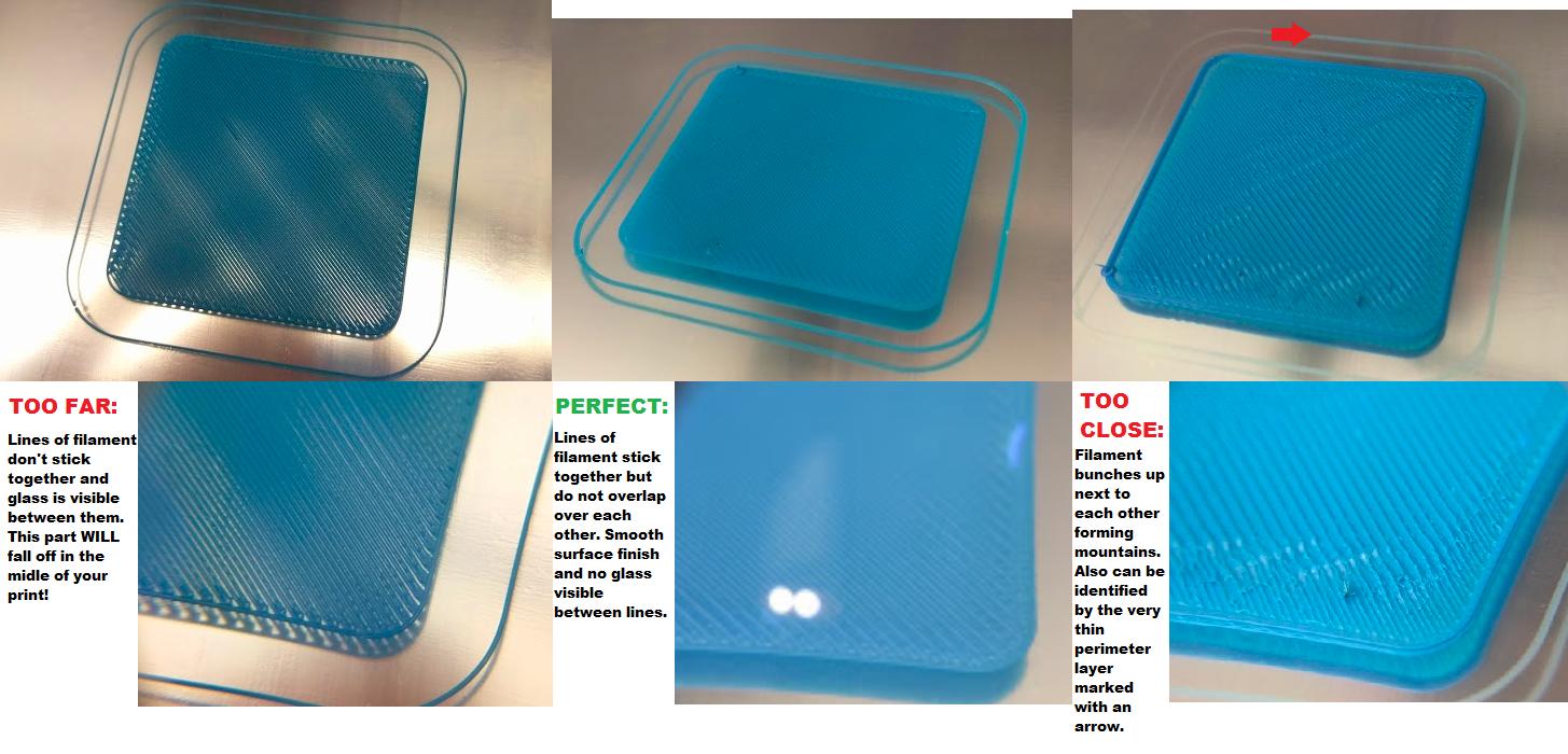

Pat 13 Posté(e) Mars 20, 2018 Auteur Posté(e) Mars 20, 2018 salut snif j'ai un problème j'ai mis mon imprimante sur une planche avec des attaches pris sur thingiverse et je l'ai mis dans un meuble qui me servait a l'époque pour un ordi a tour. j'ai fait les réglages dans ponterface et marlin et c'est pas bon sur la photo on vois bien que sur la partie gauche la couche est trop fine T'as une idée réparer ce problème Merci A+
As3uS Posté(e) Mars 20, 2018 Posté(e) Mars 20, 2018 Salut, le palpeur ne fait pas tout le travail il faut aussi que ton chariot X et ton plateau soit déjà le plus parallèle possible
Pat 13 Posté(e) Mars 20, 2018 Auteur Posté(e) Mars 20, 2018 (modifié) ok mais je l'avais régler avant de passer a ponterface , je vais revoir le réglage. c'est quoi la bonne hauteur entre la buse et le plateau ? moi je met une feuille de papier pliée en 2. dans cura première couche a 0.15 et la 2 en 0.2. A+ Modifié (le) Mars 20, 2018 par Pat 13
As3uS Posté(e) Mars 20, 2018 Posté(e) Mars 20, 2018 (modifié) Alors, pour la bonne hauteur y'a 1feuille 80g d'autres qui la plie en deux, une carte de visite, j'ai vu de tout. Perso 1 feuille c'est trop peux ça claque chez moi j'utilise la carte fournie avec ma dagoma, c'est l'épaisseur d'une carte de visite de mauvaise qualité type vistaprint ^^ fais des essais et tu vois. Mais pour moi ta première couche me semble transparente donc trop trop écrasée maintenant il n'y a plus que des essaies long et fastidieux. Modifié (le) Mars 20, 2018 par As3uS
