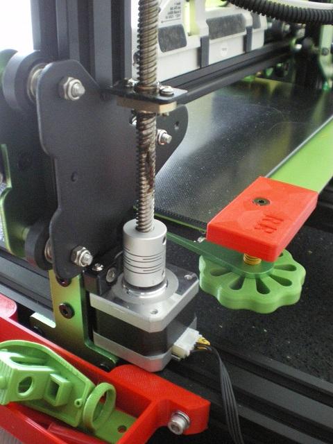

BLIN Posté(e) Mars 5, 2018 Posté(e) Mars 5, 2018 Bonjour, quelqu'un aurait-il monté un second axe Z (comme le kit fourni pour la CR-10) sur une Tevo Tornado? https://www.ebay.fr/itm/Upgrade-Cr10-3d-Creality-Cr-10-Durable-Z-Dual-300x300x400mm-300-300-400mm-Axis/222864417308?ssPageName=STRK%3AMEBIDX%3AIT&_trksid=p2060353.m2749.l2649 Merci pour toutes vos éventuelles remarques sur cette modif. Cdt. JP

BLIN Posté(e) Mars 22, 2018 Auteur Posté(e) Mars 22, 2018 (modifié) Bonsoir, pour info, le kit CR-10 objet de ce sujet commandé, reçu et monté rapidement, sans aucune modification ou difficulté. Il se monte tout simplement et fonctionne sans pb sur ma Tevo Tornado. Attention : aucune doc : juste une liste en chinois et une photo. Mais on s'en passe sans soucis. Modifié (le) Mars 22, 2018 par BLIN
sweex59 Posté(e) Mars 22, 2018 Posté(e) Mars 22, 2018 (modifié) Bonsoir, peux tu en dire plus sur ce kit, utilité et façon de connecter le deuxième moteur qui j imagine à les mêmes caractéristiques que l autre ? Ou il n y a qu un moteur pour deux tiges ? d avance merci Modifié (le) Mars 22, 2018 par sweex59

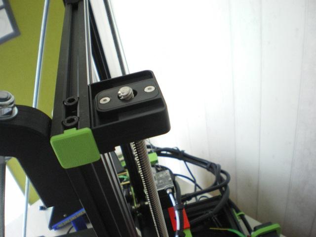

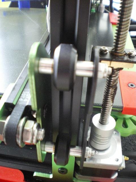

BLIN Posté(e) Mars 22, 2018 Auteur Posté(e) Mars 22, 2018 (modifié) re, ... tout est fourni : fixation moteur, moteur, câble électrique en Y (en lieu et place de l'actuel qui commande l'unique moteur Z), vis, coupleur et entretoises, plaque à fixer sur l'axe Z, fixation haute de la tige et tige trapézoïdale. Quelques vis et rondelles pour lesquelles je n'ai pas trouvé d'utilité (surement réservées à la CR10) en supplément! Il suffit de placer et fixer le moteur derrière le cadre vertical (à droite), de démonter la plaque triangulaire de droite de la barre X, d'y placer la seconde plaque à l'aide des vis et entretoises fournies, replacer cet ensemble, placer la tige trapézoïdale, la fixer en bas au moteur via le coupleur et la stabiliser en haut avec l'adaptateur fourni. Reste plus qu'à effectuer les branchements (nouveau moteur/moteur d'origine et connecteur à l'intérieur du boitier d'alimentation). L'ancien câble d'origine n'est plus utile. Aucune modification n'est apportée sur le mécanisme Z d'origine. Avant le premier démarrage s'assurer que la barre X est bien de niveau entre les 2 tiges trapézoïdales (BIEN graisser celles-ci), et c'est tout. Aucun pb en ce qui me concerne après de très nombreuses impressions. Modifié (le) Mars 22, 2018 par BLIN

BLIN Posté(e) Mars 23, 2018 Auteur Posté(e) Mars 23, 2018 (modifié) Le 23/03/2018 at 17:15, Bartfab a dit : @BLIN merci pour la réponse, et comme je le disais précédemment cela donne des idées ! @sweex59, Blin va certainement te répondre, mais comme il l’a indiqué le branchement se fait avec un câble en Y fournis, donc juste à déplugger l’ancien câble moteur Z et switch Z, et connecter en lieu et place le connecteur fournis, simple, rapide, efficace 😀😉 Dérouler et voili, voilou. J'ai plus rien à ajouter. Simple cable y : 1 connecteur carte mère (connecteur ancien câble), 1 connecteur moteur Z d'origine (connecteur ancien cable) et 1 connecteur nouveau moteur. Pas moyen de se tromper en raison des formes des prises, de leurs détrompeurs et des longueurs des cables. Ce que cela m'apporte? Je part du principe tout simple qu'une barre manœuvrée à ses 2 extrémités "travaille" moins qu'une manœuvrée à une seule et que ses déplacements sont alors bien plus précis (sans parler d'une éventuelle déformation possible "à la longue"). Modifié (le) Mars 23, 2018 par BLIN

BLIN Posté(e) Mars 25, 2018 Auteur Posté(e) Mars 25, 2018 Bonjour, je pense que c'est la barre horizontale du X (celle qui porte la tête) et non pas du Z? Pour ma part, j'ai monté le second mécanisme Z et j'ai aligné la barre X avec le plateau (niveau et réglet). Cela est aussi possible (plus performant aussi, car contrairement en plateau, il n'est pas sensé bouger et donc se dérégler)) avec le cadre horizontal de la base de la Tornado (mon choix final). Cela ne pose pas de pb car si les moteurs sont "libérés" il suffit de faire tourner manuellement un des 2 afin de s'assurer du parfait alignement de l'ensemble. C'est la manip programmée pour quasi toutes les imprimantes à 2 axes Z indépendants. Cdt

sweex59 Posté(e) Mai 7, 2018 Posté(e) Mai 7, 2018 Bonjour, achat fait teste j en suis content car j avais un souci de différence de niveau sur l axe X ( environ 3mm!!!), donc je ne faisais que régler le bed !! depuis aucun problème. au début le nouveau moteur sifflait un peu j ai donc baissé la vref, ce qui n a rien changé, donc j ai remis la vref à 0.95 et ça a l air de s atténuer de plus en plus. donc un petit conseil mesuré bien entre l axe x et le socle ça peut changer beaucoup de chose

BLIN Posté(e) Mai 31, 2018 Auteur Posté(e) Mai 31, 2018 Aucune indication sur les moteurs de ma tornado, mais ce ne sont pas les mêmes car 5cm ce haut pour celui d'origine et 4cm pour le second Z. Mais ça marche sans aucun pb depuis le début. Cdt
Phil67 Posté(e) Mai 31, 2018 Posté(e) Mai 31, 2018 (modifié) Tiens je n'avais même pas remarqué ça. Je n'ai pas encore fait le montage de mon kit. Le coupleur de mon kit n'est pas le même que celui sur ta photo... Sur l'emballage le kit est donné pour la diy kit prusa i3. Cela figure t il aussi sur ton emballage ? Au cul du stepper j'ai 17hd4063-32n - 6 0855 162 17/12/18 mais pas de sticker Creality dessus ... kit Hictop sur mazone Il "hurle" tjrs autant ton moteur ? Modifié (le) Mai 31, 2018 par Phil67
BLIN Posté(e) Mai 31, 2018 Auteur Posté(e) Mai 31, 2018 En ce qui me concerne, vraiment aucun pb. Mon moteur ne "hurle" pas du tout, et n'a jamais fait de bruit (c'est un constat d'un autre forumer). Toutes les pièces des photos sont celles livrées avec le kit qui était bien indiqué pour CR-10 (voir lien en page 1). Cdt.
