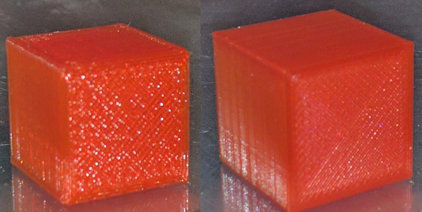

Guizboy Posté(e) Mars 12, 2018 Auteur Partager Posté(e) Mars 12, 2018 (modifié) Le 11/03/2018 at 02:16, ShagoY a dit : Donc si tu as déjà en tête un processus de test convenable (Ok pour les décibel mais comment pour les vibration ?), je suis preneur Simple : tu les montes et tu vois le gain en nuisance sonore, le son c'est la propagation des vibrations dans l'environnement autant par tes cordes vocales qui vibrent et transmettent tes pensées transposées en mots ou ta machine à laver qui vibre à cause du balourd et qui fait un bordel pas possible . Moins de vibrations = moins de bruit. Le 11/03/2018 at 02:16, ShagoY a dit : ah vraiment pas idiot pour compenser le passage du filament dans le tube PTFE, c'était justement une de mes craintes dans l'utilisation d'un filament flexible. Ce n'est pas que le passage dans le PTFE qui est compensée mais surtout l’expansion du plastique chaud en sorti de buse qui se dilate ainsi que l'écrasement du filament qui est soumis à la pression de la poussée du fil par l'extrudeur qui fait que ton filament déposé sur ta pièce n'est pas rond mais ellipsoïdal. Le 11/03/2018 at 02:16, ShagoY a dit : Et vu que tu as l'air d'y mettre toute tes forces dans ce projet, j'avais cru comprendre qu'un système directdrive était intéressant pour le flexible, non ? Pour le flexible oui mais pas pour le semi flexible, c'est tout l’intérêt de ce type de filament à mon avis si tu n'as pas d'impératif de dureté shore à respecter sur ta pièce. Le 11/03/2018 at 02:16, ShagoY a dit : Note : il y a un autre post parlant du sujet du filament flexible.. Il y a peut être des échange d'information à faire ^^ Ne surtout pas confondre flexible et semi flexible. Le flexible est contraignant à utiliser alors que le semi flexible, mis à part les points à surveiller, s'imprime comme du PET. Après ce n'est que mon avis ^^ Modifié (le) Mars 12, 2018 par Guizboy Lien vers le commentaire Partager sur d’autres sites More sharing options...

Guizboy Posté(e) Mars 12, 2018 Auteur Partager Posté(e) Mars 12, 2018 il y a une heure, ShagoY a dit : Oui bien sûr , en fait je voyais plus sur des tests poussées d'impression. Les vibrations n'impactent pas l'impression ? A l'instar des courroies trop ou mal serrées (vu que les dampers semblait modifier la géométrie, cf ton premier post) ? A mon avis le test du cube basique de 20x20x20 est parfait pour ça. les faces étaient vraiment pas belles avant que je mette les damper. Le meilleur test de vibration sur les faces c'est la superbe sphère en HD (je dis HD mais c'est juste que le fichier .stl est très lourd à cause de la limitation de la longueur des polyèdres) Ça fait des gcodes de plusieurs millions de lignes par contre puisque le STL ne gère que les lignes droites et pas les arcs. Il y a 1 heure, ShagoY a dit : Bon méa culpa, je confondais flexible et semi flexible Tu n'es pas le premier et tu ne seras certainement pas le dernier Lien vers le commentaire Partager sur d’autres sites More sharing options...

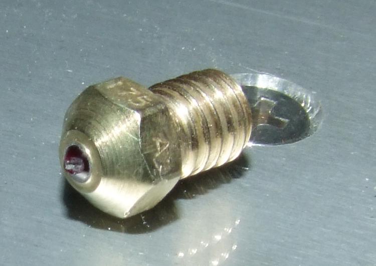

Guizboy Posté(e) Mars 12, 2018 Auteur Partager Posté(e) Mars 12, 2018 (modifié) Elle est pas belle ma buse Ollson Ruby que j'ai reçu ébréchée ?! Filimprimante3D font ce qu'il peuvent mais je ne suis pas sûr du tout que je puisse me la faire échanger... Il manque carrément un morceau de corindon ! Sur du matos de ce prix ça fait mal au .... (je vous laisse faire rimer avec ce qui vous plaît ) Et ma nouvelle plaque de verre moitié moins lourde qui m'a couté la fortune de 2.80€ chez Leroy Merlin Voilà qui devrait raccourcir les écarts d'inertie. Modifié (le) Mars 12, 2018 par Guizboy Ajout photo vitre Lien vers le commentaire Partager sur d’autres sites More sharing options...
ShagoY Posté(e) Mars 12, 2018 Partager Posté(e) Mars 12, 2018 il y a 2 minutes, Guizboy a dit : A mon avis le test du cube basique de 20x20x20 est parfait pour ça. les faces étaient vraiment pas belles avant que je mette les damper. Le meilleur test de vibration sur les faces c'est la superbe sphère en HD (je dis HD mais c'est juste que le fichier .stl est très lourd à cause de la limitation de la longueur des polyèdres) Ça fait des gcodes de plusieurs millions de lignes par contre puisque le STL ne gère que les lignes droites et pas les arcs. Les couches de mes cubes sont (selon moi) d'excellentes qualités ! Bin quoi.. Oui je me l'a pète Tu as un STL/fusion360/Liens pour la sphère ? J'aime bien faire des tests avant de modifier un élément, enfin si celui ne dure pas des heures il y a 6 minutes, Guizboy a dit : Elle est pas belle ma buse Ollson Ruby que j'ai reçu ébréchée ?! Filimprimante3D font ce qu'il peuvent mais je ne suis pas sûr du tout que je puisse me la faire échanger... Ah oué... C'est dingue s'il ne te la remplace pas... Car je ne vois pas comment tu peux péter le bout en rubis... Il en faut de la pression.... Lien vers le commentaire Partager sur d’autres sites More sharing options...

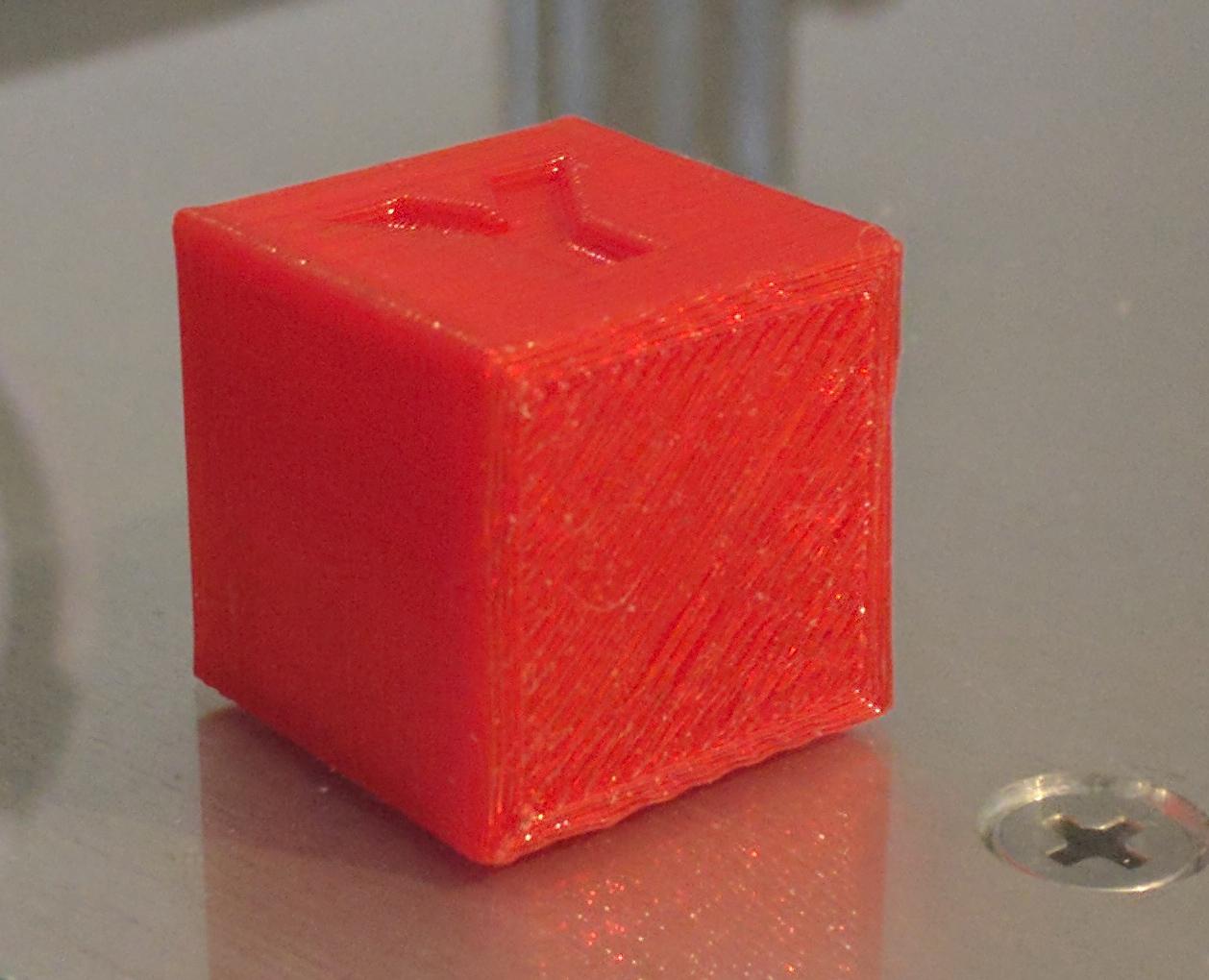

Guizboy Posté(e) Mars 12, 2018 Auteur Partager Posté(e) Mars 12, 2018 (modifié) il y a 26 minutes, ShagoY a dit : Les couches de mes cubes sont (selon moi) d'excellentes qualités ! Bin quoi.. Oui je me l'a pète Tu peux, parce que pour moi ça ne ressemblait à rien. Bouge pas je dois encore avoir les pièces de test du début. Voilà, regarde la tronche des arrêtes et on voit le résultat des vibrations sur la couche de périmètre extérieure (celle qui est contre la vitre sur la photo). Du coup rien n'est vraiment droit mais en fait une succession rapide d'arcs de cercles causés par les vibrations. Tiens au passage, tu avais beaucoup de vis non serrées quand tu as reçu ton imprimante ? Je n'avais pas pensé à vérifier au début, mais quand j'ai vu ça j'ai tout repris de 0 EDIT : Je vais tâcher de trouver un hébergeur et je te passerai le lien de la sphère si tu veux Modifié (le) Mars 12, 2018 par Guizboy Lien vers le commentaire Partager sur d’autres sites More sharing options...
