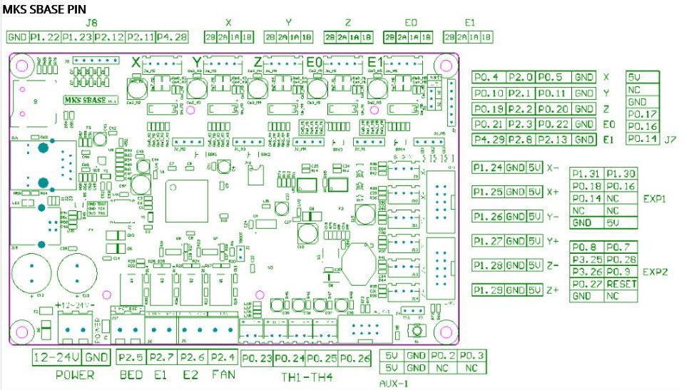

wattellier Posté(e) Mars 8, 2018 Partager Posté(e) Mars 8, 2018 Bonjour, J'ai un souci avec la montée de la chauffe. Pendant la phase préparatoire la montée de la chauffe du plateau puis ensuite de la tête d'extrusion s'exercent normalement. Ensuite au démarrage de l'impression la chauffe tant du plateau que de la buse se poursuit au delà de la consigne pour s'arrêter par la mise en sécurité en raison du delta de dépassement par rapport à la consigne. J'ai vérifié les branchements, changé thermistances et cartouche chauffante, refait le PID sans résultat. J'ai l'impression que c'est un bug logiciel, je ne sais pas ce que je n'ai pas vérifié. si l'un d'entre vous peut me passer son fichier config.text ? j'essaierai de l'intégrer pour un nouvel essai. A vous lire merci. ps une remarque lorsque la consigne a été atteinte la lecture de la température est figée: celle du plateau dès le démarrage de la chauffe de la buse et celle de la buse lorsque sa consigne a été atteinte puis reste figée pendant le déplacement x,y,z jusqu'à ce que l'impression démarre. Au départ de l'impression l'affichage de la température reprend et fait apparaître par exemple 65° pour le bed contre 60 de consigne et 210° pour l'extrusion contre 206 de consigne ! Lien vers le commentaire Partager sur d’autres sites More sharing options...
pascal_lb Posté(e) Mars 8, 2018 Partager Posté(e) Mars 8, 2018 Il y a 3 heures, wattellier a dit : J'ai un souci avec la montée de la chauffe. Bonjour, peux tu nous dire quelle machine tu as et quelle carte, je suppose que c'est une MKS SBASE 1.3 mais au cas ou... ça fonctionnait avant ou tu viens de la monter ? Si tu fais un pré chauffage la température s'arrête à la température de consigne ou pas ? Ou as tu pris le firmware ? Pense à ajouter le model de ton imprimante dans ton profil, ça nous permettra de mieux t'aider et plus rapidement Lien vers le commentaire Partager sur d’autres sites More sharing options...
wattellier Posté(e) Mars 8, 2018 Auteur Partager Posté(e) Mars 8, 2018 Bonsoir, il s'agit d'une Mendel 90 sur laquelle j,ai quelques modifications par rapport au modèle original de Nophead, j'en ai construit plusieurs dizaines à travers notre association. Jusqu'à présent elles étaient animées classiquement par des ramps et marlin. j'ai eu l'envie de l'équiper de Sbase 1.3 et de smoothieware. les résultats des essais et réglages sont tout à fait prometteurs. La commande M303 lance classiquement le PID et la consigne est bien tenue avec une séparation de 0.068441 ! qui ne laisse pas augurer de la suite. Le firmware vient de github, dont copies jointes firmware.bin config7.txt Lien vers le commentaire Partager sur d’autres sites More sharing options...
pascal_lb Posté(e) Mars 8, 2018 Partager Posté(e) Mars 8, 2018 (modifié) @wattellier Je suppose que suivant ton fichier config la thermistance du lit doit être branché sur 0.23 et celle de la tête sur 0.24... Tu ne m'as pas répondu à "Si tu fais un pré chauffage la température s'arrête à la température de consigne ou pas ? " Par contre dans ton fichier tu as #temperature_control.hotend.thermistor EPCOS100K tu dois dé-commenter cette ligne pour que ça fonctionne et c'est cette ligne qui doit être commenté temperature_control.hotend.beta 4066 autre chose es tu en 24v ? si non tu dois commenter cette ligne temperature_control.hotend.max_pwm 64 Modifié (le) Mars 8, 2018 par pascal_lb Lien vers le commentaire Partager sur d’autres sites More sharing options...
wattellier Posté(e) Mars 8, 2018 Auteur Partager Posté(e) Mars 8, 2018 excuses moi, je réponds : la préchauffe se traduit par la même anomalie, c'est à dire la consigne est dépassée et la chauffe se poursuit ! oui, c'est bien 0,23 pour bed et 0.24 pour la buse. pour ce concerne le contrôle de la température : #temperature_control.hotend.thermistor EPCOS100K ou temperature_control.hotend.beta 4066 , j'ai essayé de commenter l'une ou l'autre ligne, soit celle de la thermistance référencée dans smoothieware ou par sa valeur béta comme le précise la doc.Que ce soit l'une ou l'autre ligne qui soit active pas de changement dans la gestion effective de la température. Si tu consultes la documentation Epcos, il y a plusieurs thermistance de 100k chacune avec des caractéristiques propres. Je viens de commander plusieurs types de thermistances Epcos de 100k pour voir les éventuelles différences sur le comportement de la régulation. Je suis resté en 12v pour l'instant, et la commande de max pwm va commander le hachage du pwm et aura une incidence sur le réglage du PID. J'ai fait des essais avec des valeurs de 32, 64, et 255. Si tu es un homme pressé tu choisis 255 et tu auras "plein gaz" en quelque sorte dès le lancement de la chauffe, une montée rapide en chauffe (aucun hachage au début celui-ci commence à 90% de la consigne mais avec un risque de dépassement de la consigne par notamment l'inertie de la rapidité de la chauffe. il va falloir que je passe la carte à l'oscillo mais comme je suis un peu fainéant, cela m'oblige à démonter le coffrage que j'ai fait pour contenir la Sbase. En tout cas, merci de tes avis et de ton aide, même si pour l'instant je n'ai pas solutions à mon problème. d'ici demain, je vais changer la connectique entre la carte et les corps de chauffe et thermistances, au cas où j'aurai un court circuit quelque part. Lien vers le commentaire Partager sur d’autres sites More sharing options...
wattellier Posté(e) Mars 9, 2018 Auteur Partager Posté(e) Mars 9, 2018 Bonjour, j'ai commenté et décommenté les lignes "#temperature_control.hotend.thermistor EPCOS100K " et " temperature_control.hotend.beta 4066 " selon ton souhait sans résultat apparent pour l'instant. J'ai lancé depuis la console un M104 d'une part et M140 d'autre part et assiste au même phénomène de dépassement de la consigne, toutefois en prenant un M104 avec une température basse S130 si le dépassement se fait toujours la régulation intervient après un dépassement important avant l'application de la sécurité dépassement, ensuite le lissage de la température semble bon. .Je vais peut être reprendre une série de M303, cela reste quand même bizarre parce que je n'ai pas touché au pid du bed alors qu'il affiche aussi des dépassements de la consigne et vu le temps de montée de la température on ne doit pad attribuer ce phénomène à l'inertie ! c'est pourquoi je voudrai essayer de loger u nouveau firmware après reset. Je poursuis malgré tout M140 S40 depuis la console La température monte dépasse 40 atteint 60 et coupe ! Lien vers le commentaire Partager sur d’autres sites More sharing options...
pascal_lb Posté(e) Mars 9, 2018 Partager Posté(e) Mars 9, 2018 Il y a 2 heures, wattellier a dit : Je vais peut être reprendre une série de M303 Tu dit que tu fais un M303, mais sous quelle forme ... du style M303 E0 C8 S210 ? Lien vers le commentaire Partager sur d’autres sites More sharing options...
wattellier Posté(e) Mars 9, 2018 Auteur Partager Posté(e) Mars 9, 2018 M303 E0 S120 et aussi M303 E0 S190 M303 E0 S200 C8 ou autre est inutile, l'autotune choisit lui même le nombre de cycles nécessaires. Je les ai lancé depuis la plateforme Pronterface et celle de Symplify3d pour des résultats identiques. Je viens à l'instant de recevoir des thermistances Epcos de précision B57861S104F40, l'une d'elles a une valeur beta de 4540 et une précision de 1%. Je vais démonter bed et buse cette nuit et je vais essayer de trouver un autre firmware et une config toute fraiche juste à personnaliser. Avec Arduino on connaissait toutes les lignes et en cas d'erreur on le savait à la compilation. Avec le 32B on est sur de rien de ce que l'on loge et les erreurs n'amènent aucun rejet. On sait toutefois que des lignes non écrites dans la confiG le sont dans la base. Ainsi tu vas trouver une ligne de définition de "runaway" pour la hotend, tu sais ainsi que le réglage est positionné à 20 et qu'il ne pourra être supérieur à 63° par définition dans smoothieware. et je l'ai appris par message d'erreur "runaway on B" qui s'était déclenché. on peut donc inscrire les mêmes lignes sur d'autres corps chauffant que la hotend See http://smoothieware.org/temperaturecontrol#runaway #temperature_control.hotend.runaway_heating_timeout 900 # How long it can take to heat up, max is 2040 seconds. #temperature_control.hotend.runaway_cooling_timeout 0 # How long it can take to cool down if temp is set lower, max is 2040 seconds #temperature_control.hotend.runaway_range 20 # How far from the set temperature it can wander, max setting is 63°C c'est dans ce type d'arcanes que je vais peut être trouver ma réponse. Lien vers le commentaire Partager sur d’autres sites More sharing options...

wattellier Posté(e) Mars 12, 2018 Auteur Partager Posté(e) Mars 12, 2018 Bonjour Pascal, Bonjour à tous, Finalement je suis allé rechercher firmware et config d'origine et j'ai refait une installation complète. J'ai laissé les choix par défaut des thermistances. Bon je n'ai pas un résultat tip top cependant le "runaway temp" ne se déclenche plus. Deux machines sont OK la première l'était toujours avec une Sbase V1.2 une deuxième avec la Sbase 1.3 l'est donc de nouveau et la troisième reste à faire (comme sur la 2). Je vais souffler un peu, je pars faire de l'usinage, et je reviens aux I3D plus tard. Merci tfsrp d'avoir confirmé la commodité de changement de filament y compris par un bowden grâce à la simplicité d'intervention sur la config..Cela aidera ceux qui ne l'ont pas tenté. Lien vers le commentaire Partager sur d’autres sites More sharing options...
