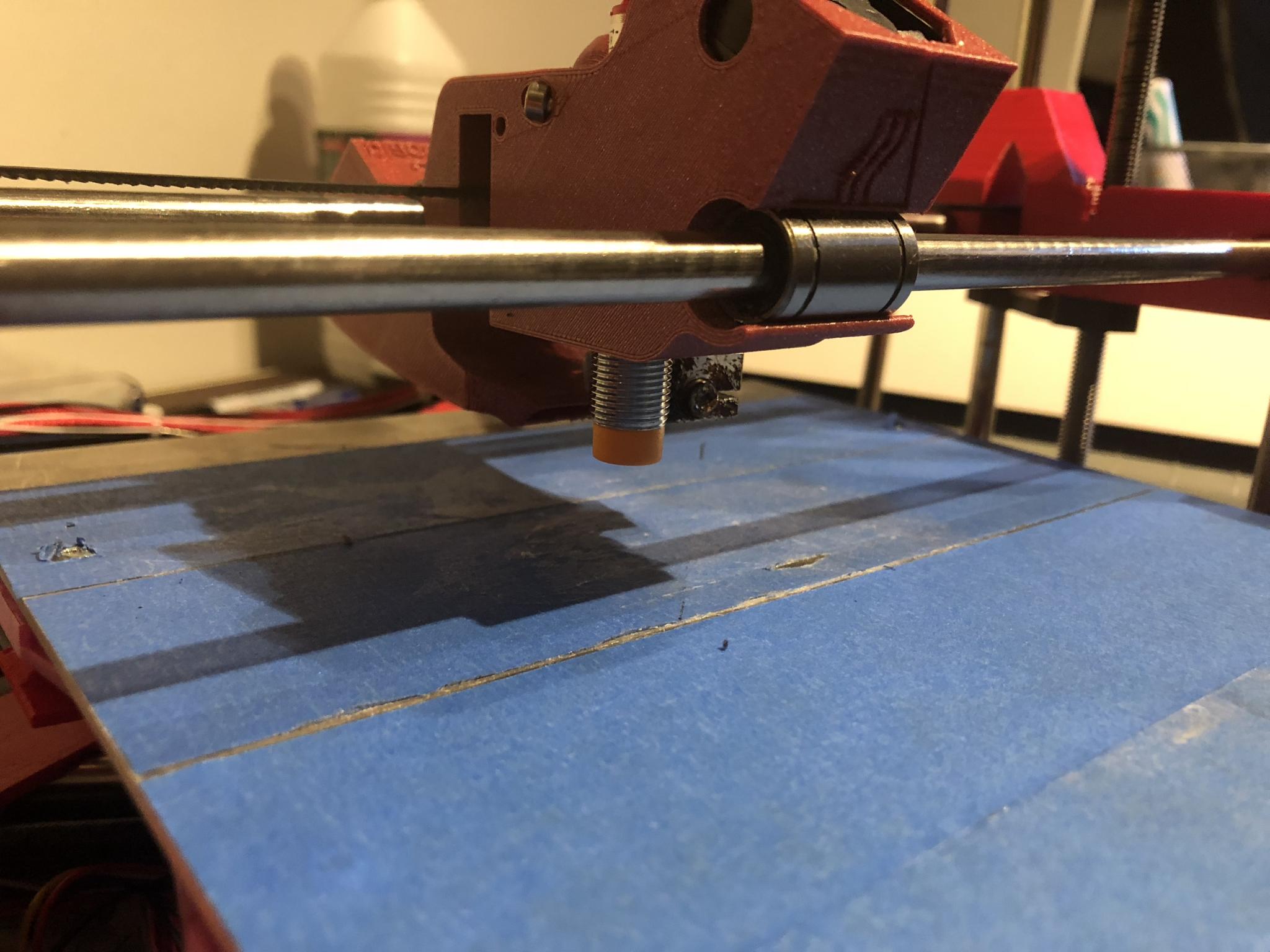

jojo la 3D Posté(e) Avril 4, 2018 Posté(e) Avril 4, 2018 bonjour petite question il se trouve que j ai le meme problème que se qui se trouve plus du au téléchargement de la carte mère j ai fait les teste et le capteur indique ouvert quand il y a du fer devant et riggered quand il y e a pas je cherche ou je doit modifier le parramettre mais je trouve pas merci de votre réponse

As3uS Posté(e) Avril 5, 2018 Posté(e) Avril 5, 2018 @jojo la 3D Oula... beaucoup d'inconnues pour toi, depuis quand as-tu ce problème, est-ce après le remplacement de ton capteur ? Ta Easy est-elle entièrement d'origine ?
jojo la 3D Posté(e) Avril 5, 2018 Posté(e) Avril 5, 2018 Alors j ai de problème depui la mis à jour de mon imprimante la mis à jour et la dernière de chez dagoma non elle et pas d origine je n’ai pas remplacé le capteur et je suis sur mac pour l ordi
As3uS Posté(e) Avril 5, 2018 Posté(e) Avril 5, 2018 (modifié) Qu'as tu changé dessus ? Tu as utilisé le firmware.bin et Dago'app ? Modifié (le) Avril 5, 2018 par As3uS
jojo la 3D Posté(e) Avril 5, 2018 Posté(e) Avril 5, 2018 Sais pas moi qui a changé je l ai achet comme sa oui j ai bien utilisé celui la
As3uS Posté(e) Avril 5, 2018 Posté(e) Avril 5, 2018 ok, bon, le soucis, c'est que tu va devoir savoir ce qui a été modifier et les réglages appliqués suite à ces modifs, ensuite installer le logiciel arduino Et modifier le marlin avec les bon reglages, mais si tu n'est pas du tout a l'aise avec l'informatique ça va être dur. Si tu sais ce qui a été changé, je peux éventuellement te faire un fichier firmware.bin pour que tu flash, mais il faut me dire quels sont les modifications, et si les branchements sont ceux d'origines.

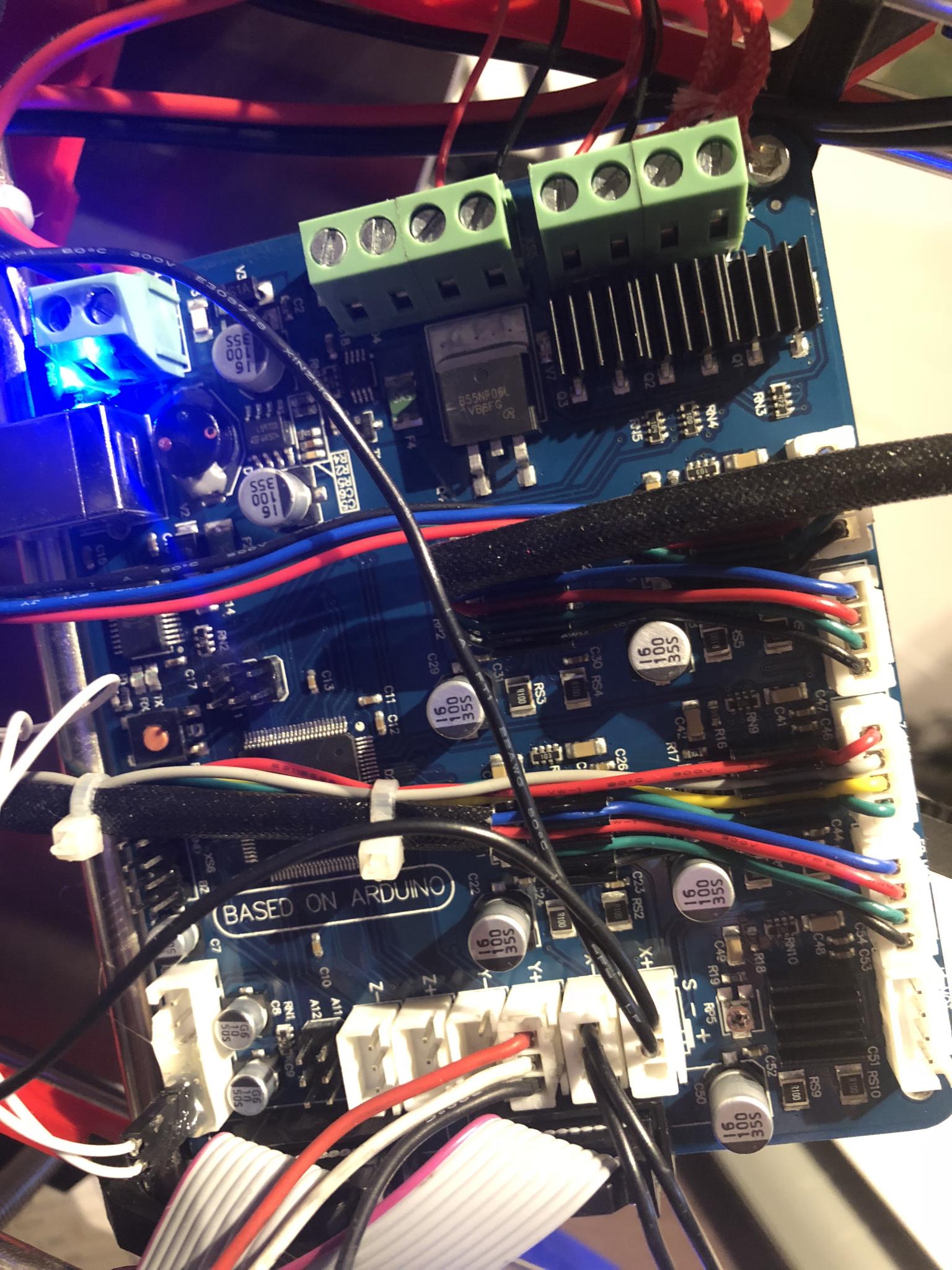

jojo la 3D Posté(e) Avril 5, 2018 Posté(e) Avril 5, 2018 Il y a u que des modifie sur les pièces pas sur électronique j ai trouvé j ai fait la modify mais comment je fait pour rentrai sa dans l’imprimante

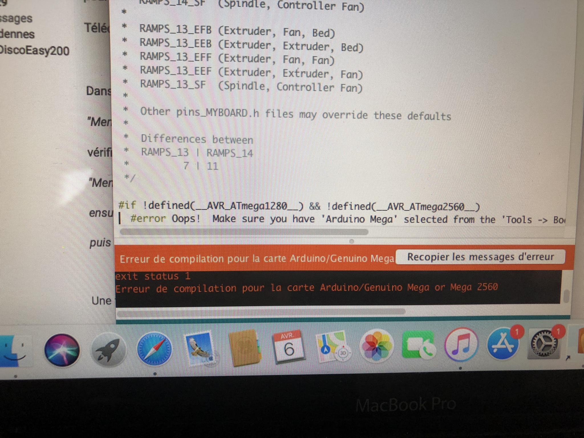

As3uS Posté(e) Avril 6, 2018 Posté(e) Avril 6, 2018 Salut, tu peux regarder l'explication l'ami @Zarrt je ne fais pas refaire un topic qui est déjà très clair. en premier lieu télécharger et installer l'IDE Arduino ---> https://www.arduino.cc/en/Main/Software POUR TOI CE SERA MAC OS Ensuite si vous avez un écran télécharger la bibliothèque pour le gérer ----> https://github.com/olikraus/U8glib_Arduino/archive/1.19.1.zip pour installer la bibliothèque, dans l'IDE Arduino faire "Menu/Croquis/Inclure une bibliothèque/Ajouter la bibliothèque .ZIP..." Télécharger les sources du Marlin "Dagoma" ----> https://dist.dagoma.fr/ Dans l'IDE Arduino configurer la carte et le port COM utilisé : "Menu/Outils/Type de carte/Arduino/Genuino Mega or Mega 2560 (pour une carte MKS Base) vérifier que le bon type de processeur soit renseigné. "Menu/Outils/Processeur ATMega2560 (Mega2560) ensuite brancher la carte MKS à votre PC en USB puis "Menu/Port" pour sélectionner le bon port (COM1/COM2/COM3/COM4 etc ...) Une fois ces prérequis effectué ont est prêt pour modifier le firmware. Dans l'IDE Arduino : "Menu/Fichier/Ouvrir" chercher dans le répertoire ou vous avez télécharger les sources le répertoire Marlin puis ouvrer le fichier "Marlin.ino" Le principal fichier à modifier pour une configuration de "base" est le fichier configuration.h
jojo la 3D Posté(e) Avril 6, 2018 Posté(e) Avril 6, 2018 Bon j’abandonne je suis une quiche en informatique sa dépasse mes capacités je n arrive pas j ai que des message d erreur tu m’a proposé de me faire le fichier la je suis preneur elle et d’origine niveau électronique h
As3uS Posté(e) Avril 6, 2018 Posté(e) Avril 6, 2018 (modifié) Re, alors voila je t'ai fais un firmware avec la dernière version avec la modification pour la tête qui me semble être celle de dragon-shark. En espérant que ça aille, fait bien attention quand tu flash ce n'est pas ma machine, et je ne l'ai pas vu. Libre a toi de flasher le fichier que je t'ai donner a t'es risques et péril (un flash n'est pas anodin). je le fais pour te rendre service mais ça implique que tu devras faire des tests avant de lancer une impression, ne pas copier bêtement le fichier. Il faudra aussi que tu refasse un réglage d'offset avec la dagom'app. Le marlin est celui de dagoma complilé avec Arduino 1.8 -> Inversion de la logique du capteur -> Reglage Decalage palpeur Dragon-Shark -> Option de l’écran il me semble le voir aussi sur la photo de t'es branchements. Je résume: -> Tu Flash -> Test ton palpeur M119 -> Test Homing G28 -> Test probe G29 -> Réglage Offset En espérant que ca roule pour toi et que tu retrouve un imprimante que marche Si ya des soucis de réglages reviens me le dire. Tu peux aussi reflasher avec le marlin de dagoma si c'est dans les choux complet. firmware-e200.hex Modifié (le) Avril 6, 2018 par As3uS
