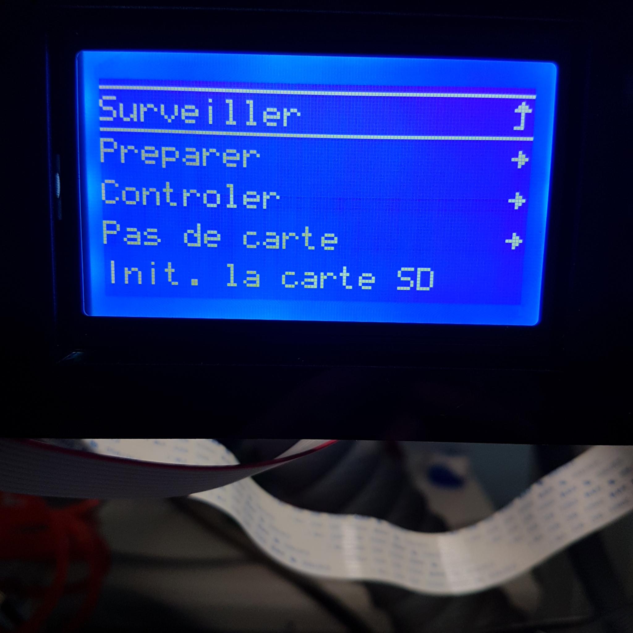

Jean3D Posté(e) Mars 10, 2018 Partager Posté(e) Mars 10, 2018 Bonjour, je vient de finir le montage de mon A6, tous c'est bien passe Mais j ai un soucis avec le lecteur de carte SD sur la carte mere, il ne semble pas fonctionne, avec carte ou sans carte j ai toujours le message pas de carte Y a t il une solution ou faut il que je change la carte mere ? merci Lien vers le commentaire Partager sur d’autres sites More sharing options...

Jean3D Posté(e) Mars 10, 2018 Auteur Partager Posté(e) Mars 10, 2018 C est a dire ? Je mets la carte dans le lecteur Dans le menu c est indique pas de carte Sur la ligne juste en dessous j ai : Init. La carte sd Mais il ne se passe rien Lien vers le commentaire Partager sur d’autres sites More sharing options...

Jean3D Posté(e) Mars 10, 2018 Auteur Partager Posté(e) Mars 10, 2018 Oui En plus elle fonctionne correctement sur mon pc Lien vers le commentaire Partager sur d’autres sites More sharing options...
Invité Posté(e) Mars 10, 2018 Partager Posté(e) Mars 10, 2018 Dans l'encoche du lecteur sd, si tu a du nettoyant de contact mais lui un peut de produit dedans j'ai hue ce petit problème Lien vers le commentaire Partager sur d’autres sites More sharing options...
Maeke Posté(e) Mars 10, 2018 Partager Posté(e) Mars 10, 2018 La carte SD fournie par Anet est de mauvaise qualité, elle peut être lisible sur le pc et pas sur l'imprimante, ou l'inverse, mais ça ne veut absolument pas dire que ça vient de la carte mère, essaie avec une carte de bonne qualité, pas une de petit prix. Lien vers le commentaire Partager sur d’autres sites More sharing options...
Jean3D Posté(e) Mars 10, 2018 Auteur Partager Posté(e) Mars 10, 2018 Merci S etait bien la carte sd Lien vers le commentaire Partager sur d’autres sites More sharing options...
