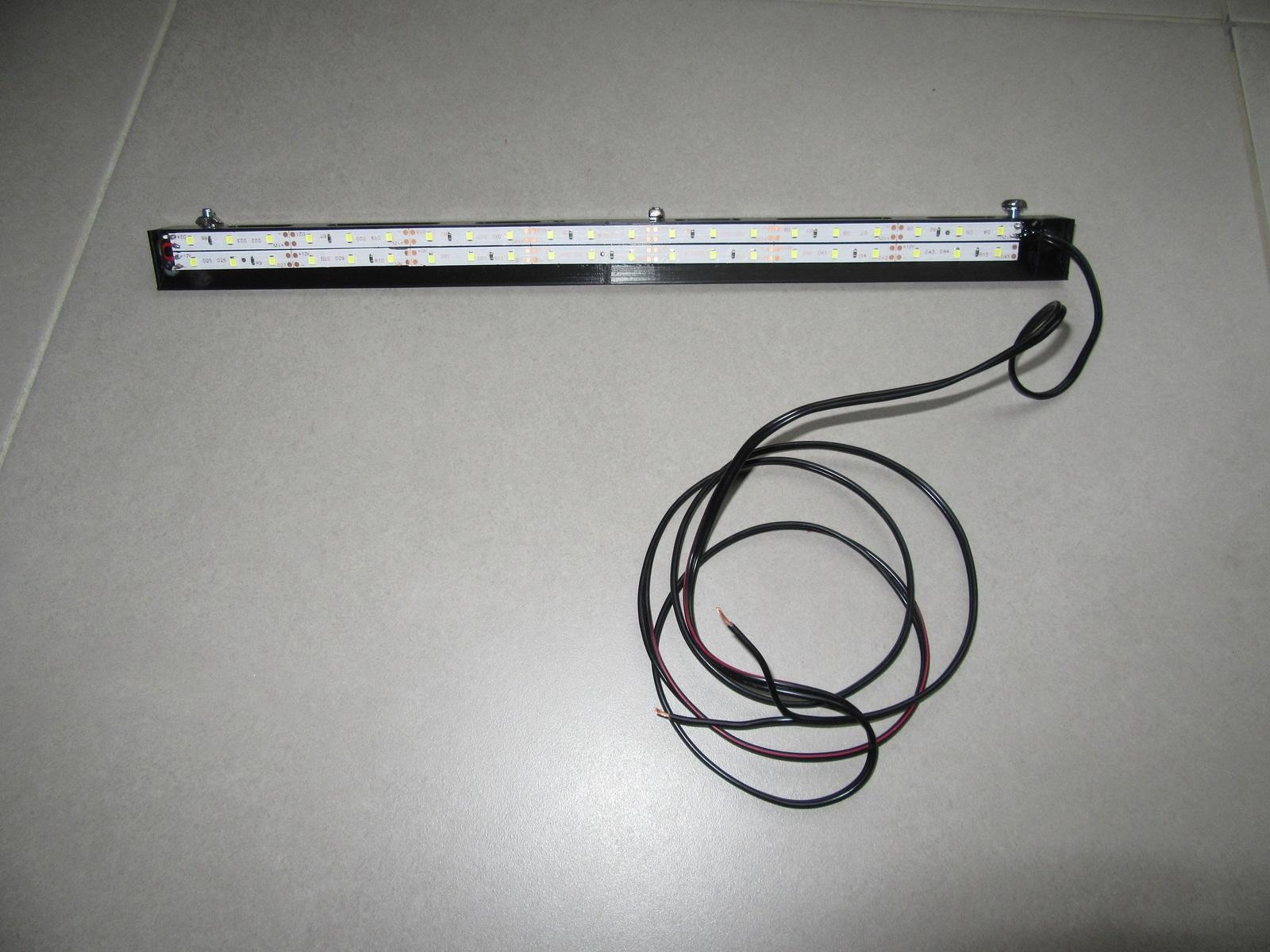

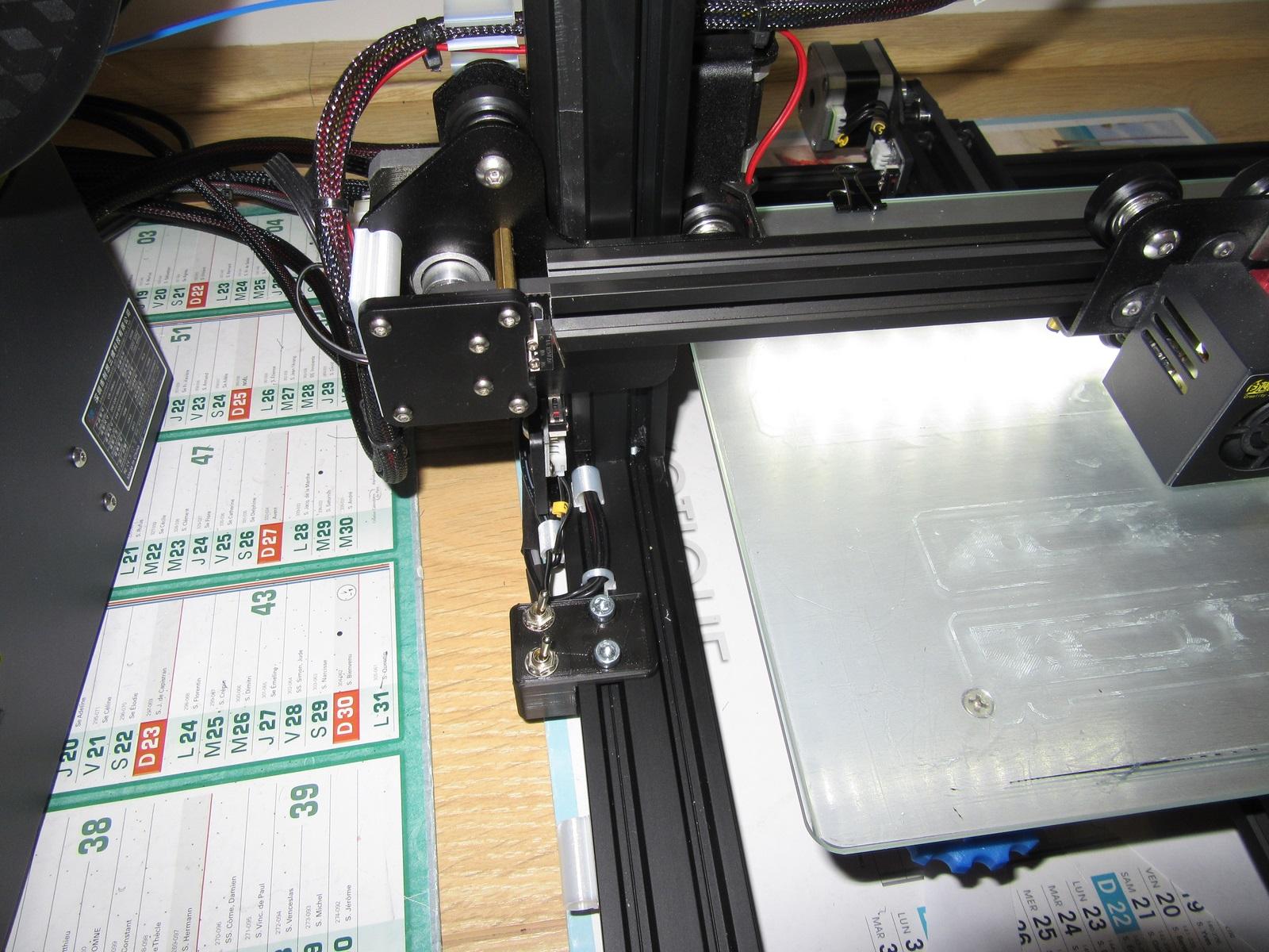

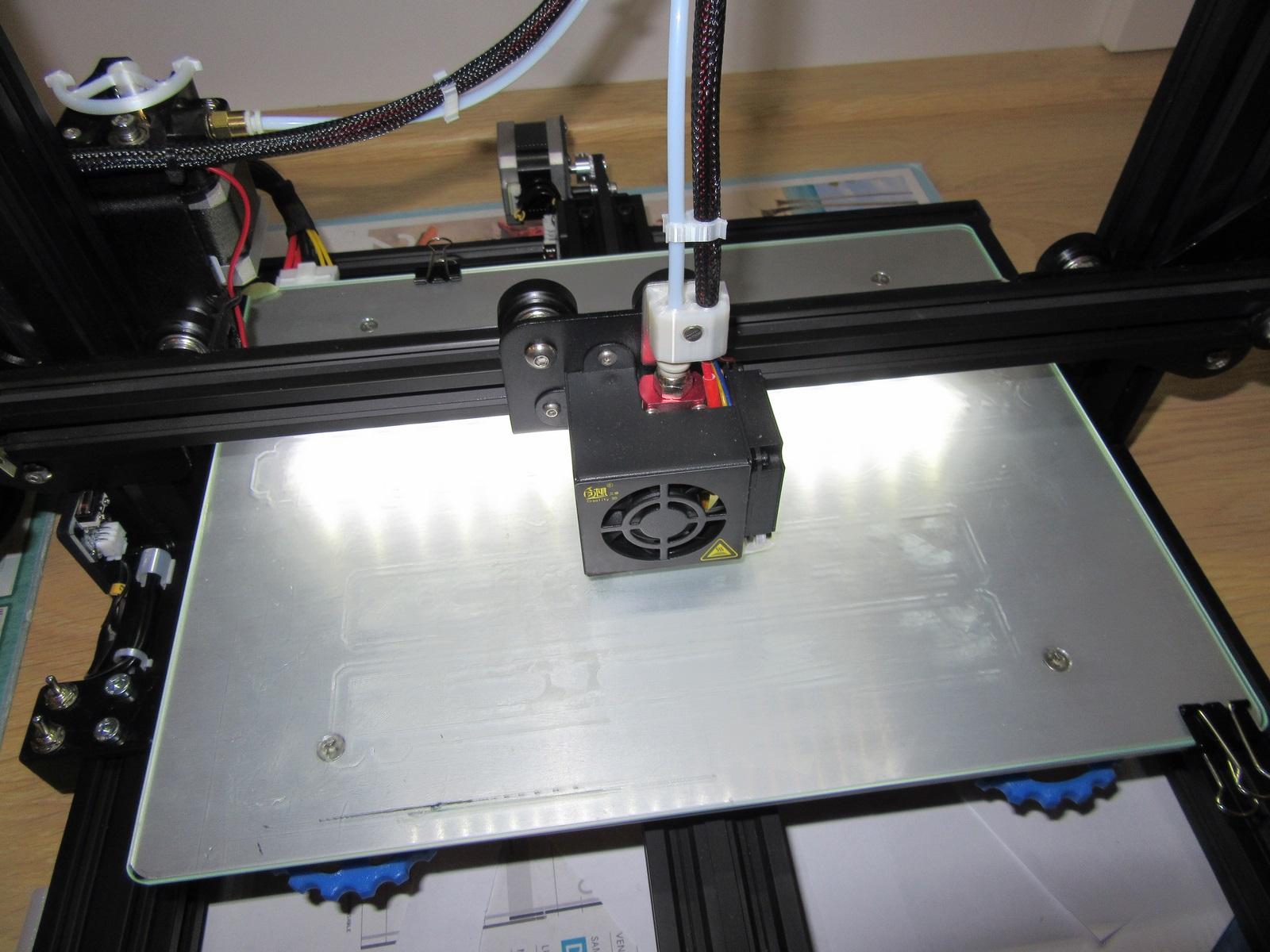

Salut,

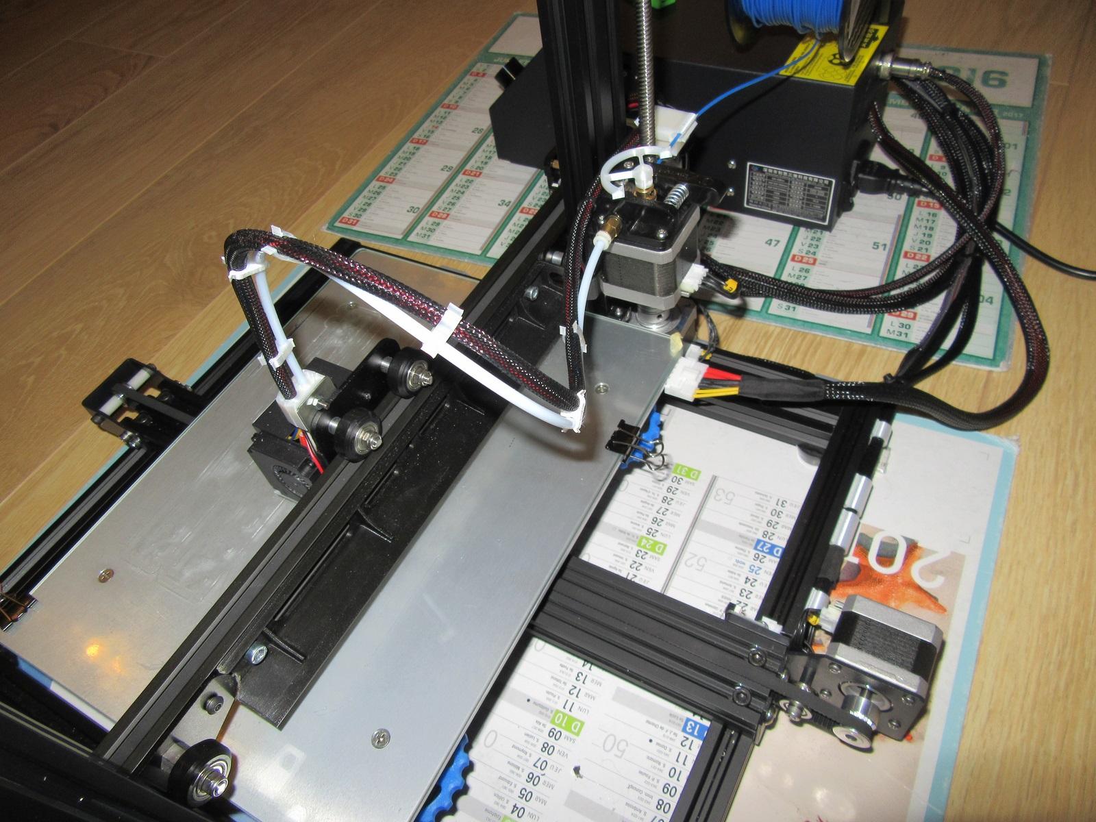

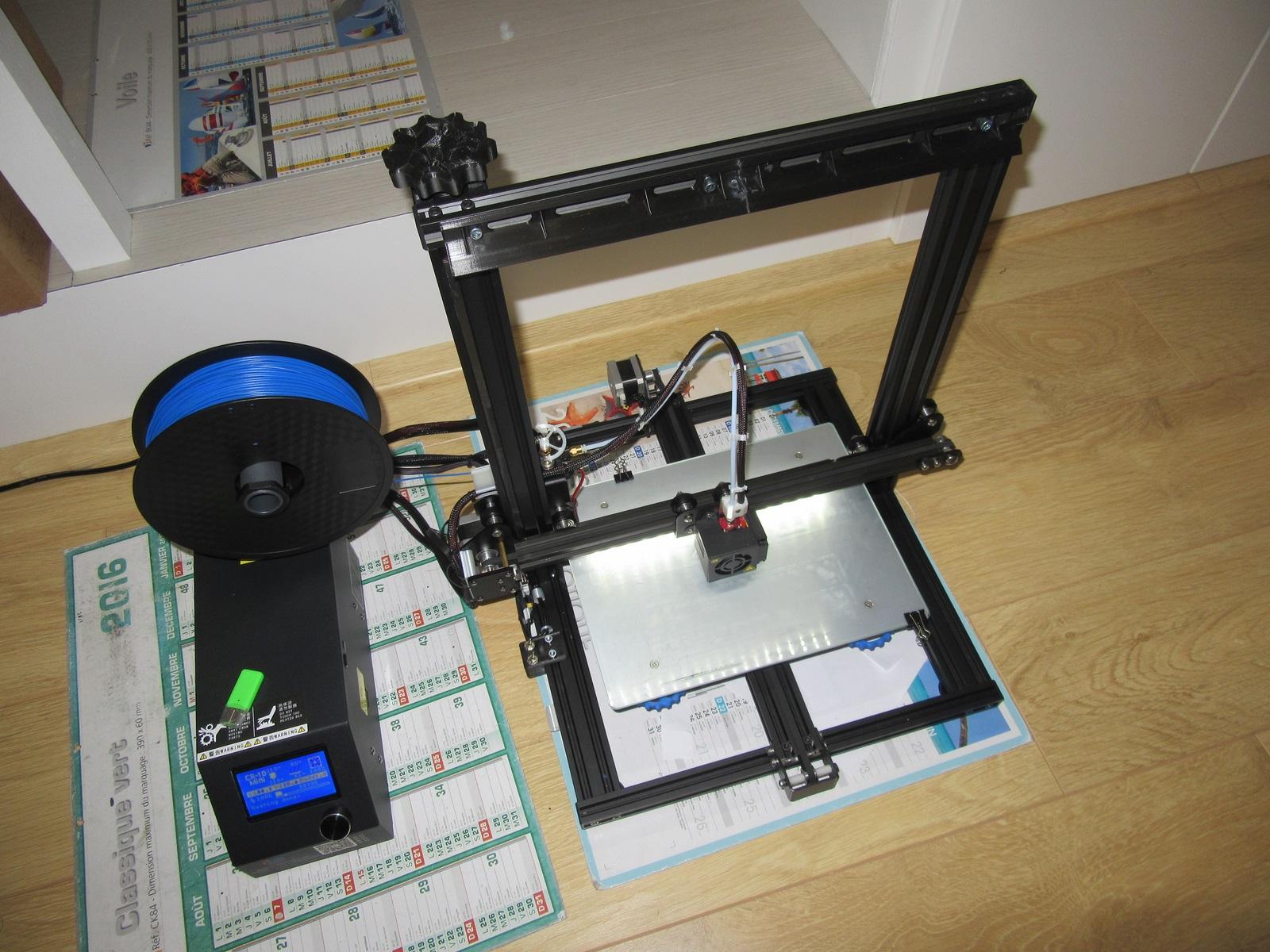

Merci Tritium xD pour la pub! Moi, je l'ai prise sur l'alim qui sert aux 3 ventilos. Le câble rejoint le stepper X, et court dans la gaine qui lui est dévolue. xD

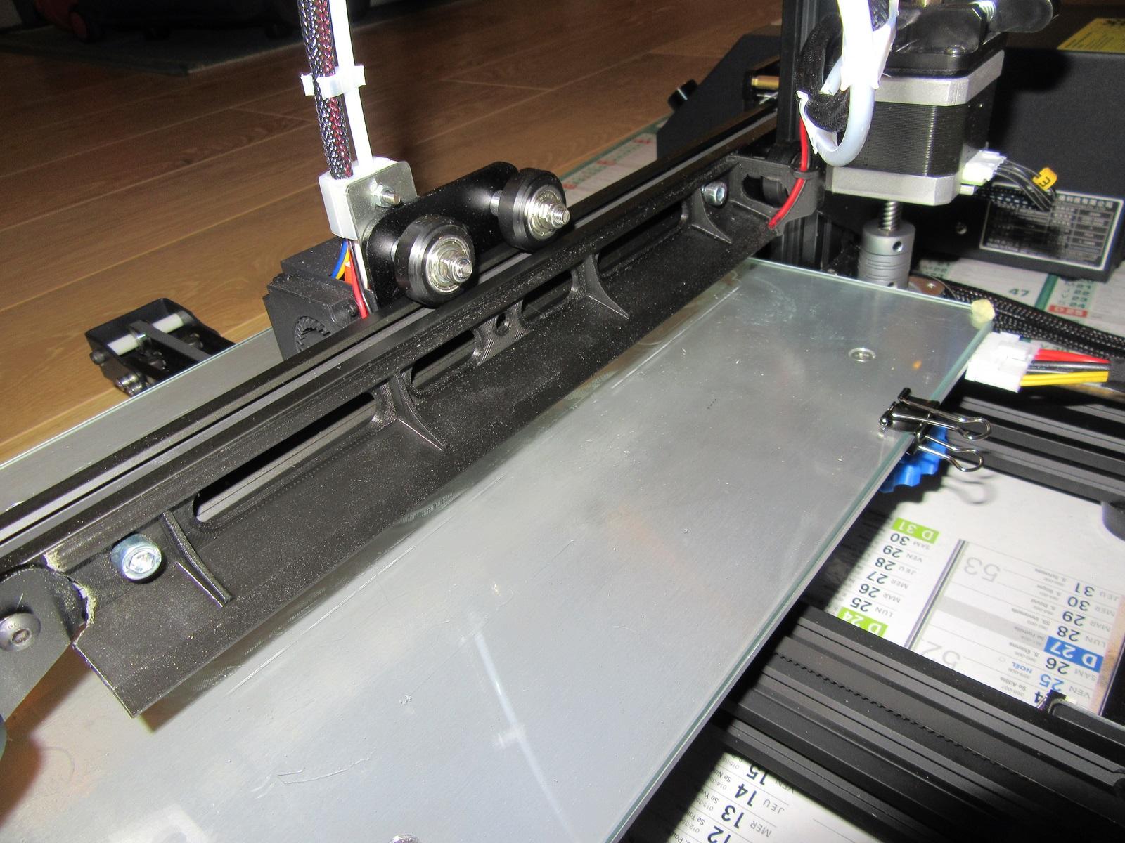

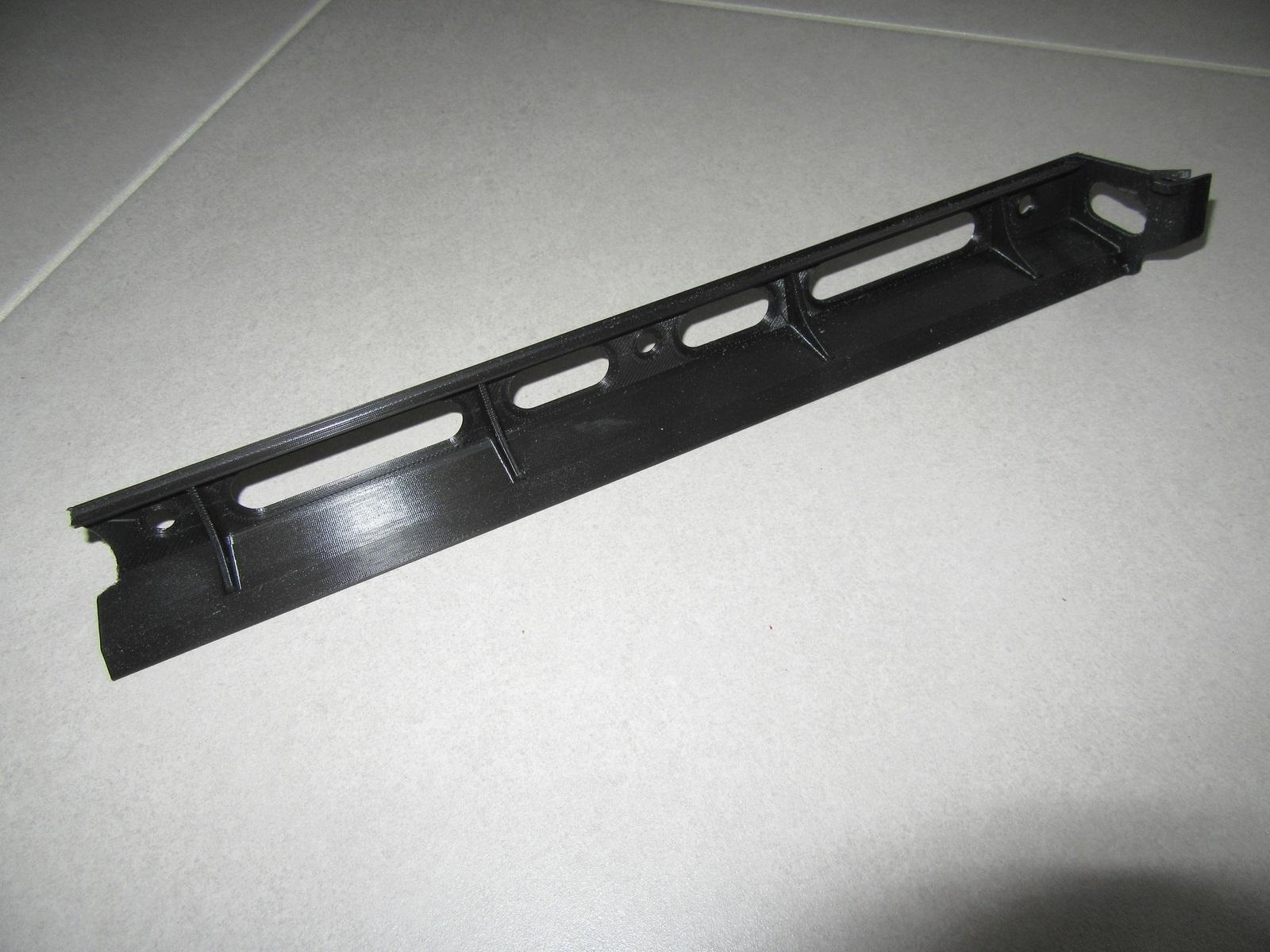

Lien >>>ICI<<<. C'est pas pour dire, mais c'est tout de même très pratique, pas cher, totalement invisible. Bon, d'accord, j'ai monté un variateur qui ne me sert à rien. Mais je me la suis joué un peu, sur ce coup là, et puis le petit truc trainait dans ma boite à outils depuis si longtemps, et il est très esthétique!!!
Il faudrait juste prévoir un trou pour y coller une vis de blocage, mais en même temps, mon print n'est jamais tombé...
Modifié (le) par rmlc460
Oui, c'est joli, mais quel intérêt de bloquer 1/4 du flux du ventilo???
il y a 56 minutes, rmlc460 a dit :
Aucune idée... J'ai déjà refait le STL sans...
Je compte y ajouter un passage de câble et ne pas mettre le système RGB en tout cas ^_^

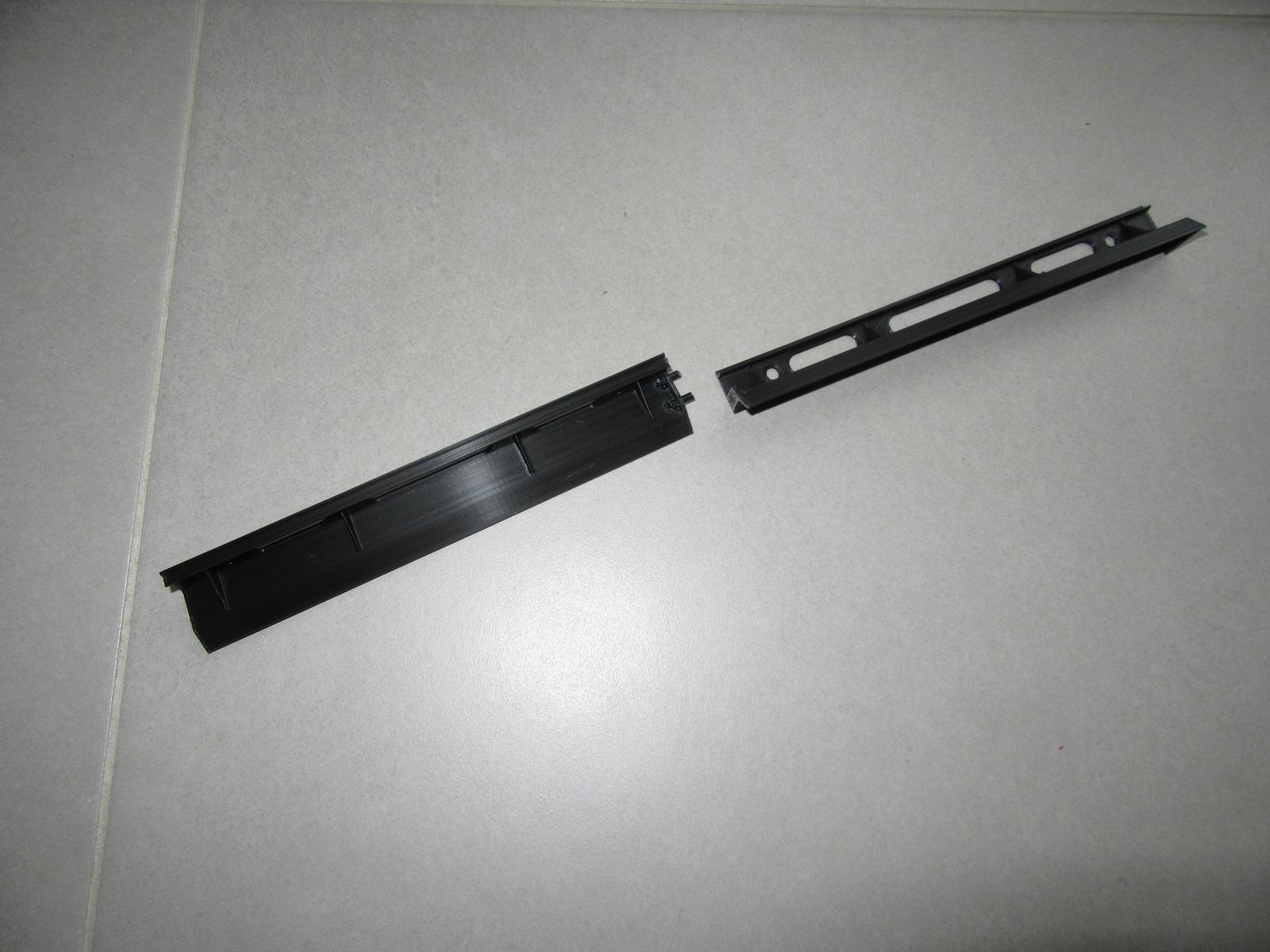

il y a 25 minutes, sevgil a dit :
J'ai intégré deux éclairages LED sur ma CR Mini. Peut-être les supports répondront à ton besoin. J'ai utilisé de la LED en rouleau alimenté depuis l'alimentation de l'imprimante au travers d'un fusible de 2A au cas ou. Chaque rampe de LED est commandée via un inter.
Merci Sevgil, ça ressemble beaucoup à ce qu'à fait rmlc460 :)

Ben pars d'un principe simple: partout ou il y a un fil, quand il n'y a pas de fusible, c'est le fil qui va fondre en cas de problème... La base, quoi.
Ceci dit, en matière de Leds, le fusible... Coment dire... vues les très très faibles consos, il n'est pas d'une grand utilité. C'est pas ce que coutent les leds en questions.
Par contre, franchement, en mettre 2 rangées, ça n'apporte strictement rien en matière de meilleure vision ou de confort. Et trop, des fois, ... c'est juste trop.
Pour l'alim, tu n'en fous d'où elle vient. De toute manière, le 12V de la carte est bien fourni par le boitier d'alim? non? Donc, le noir direct, et le rouge qui passe par un inter, et le tour est joué.
