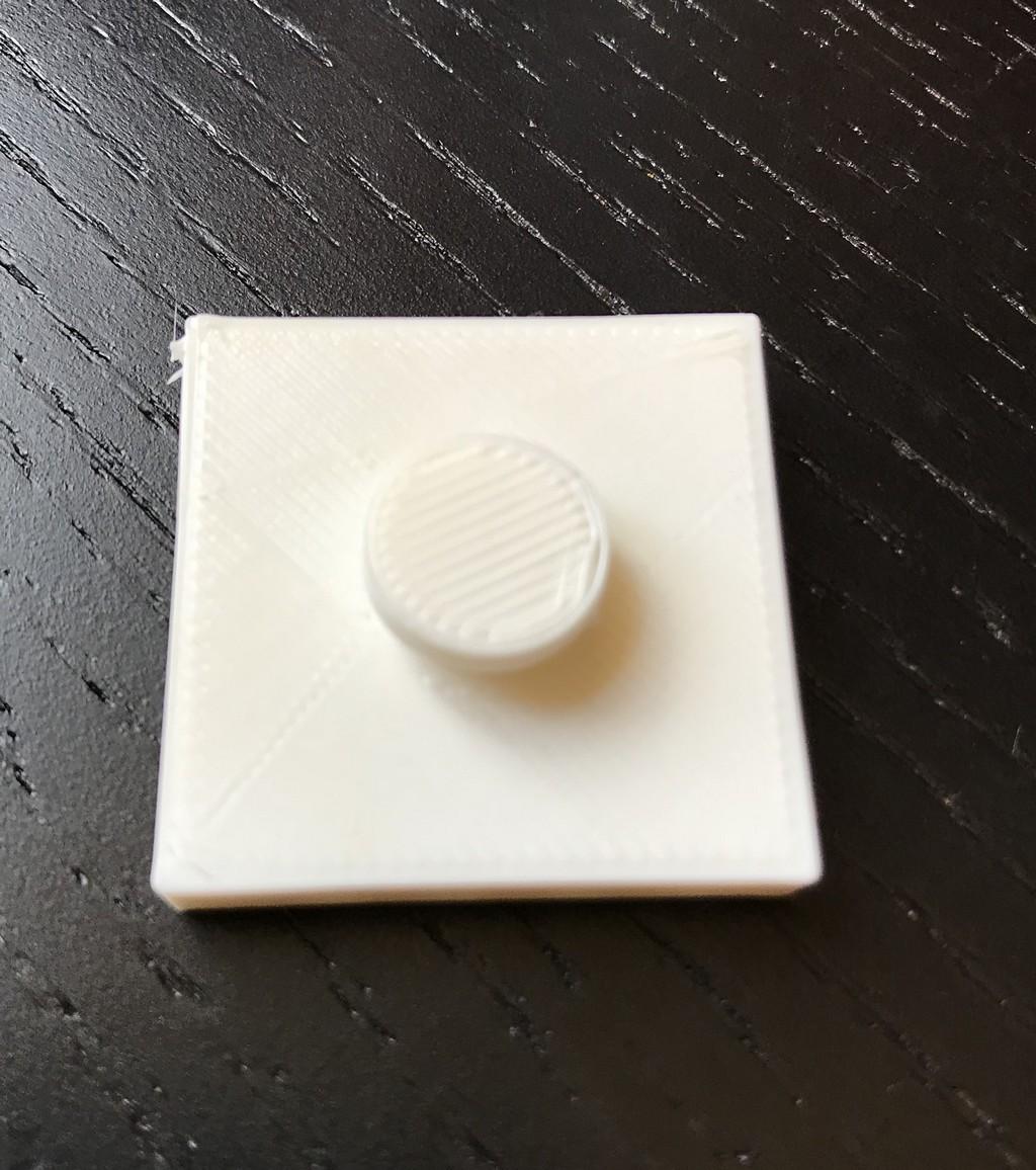

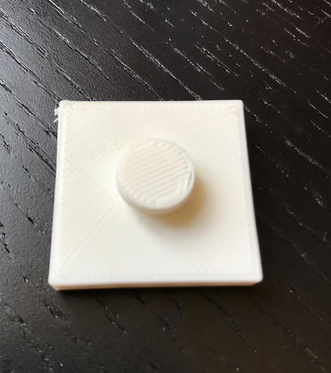

Bonjour @nono30,

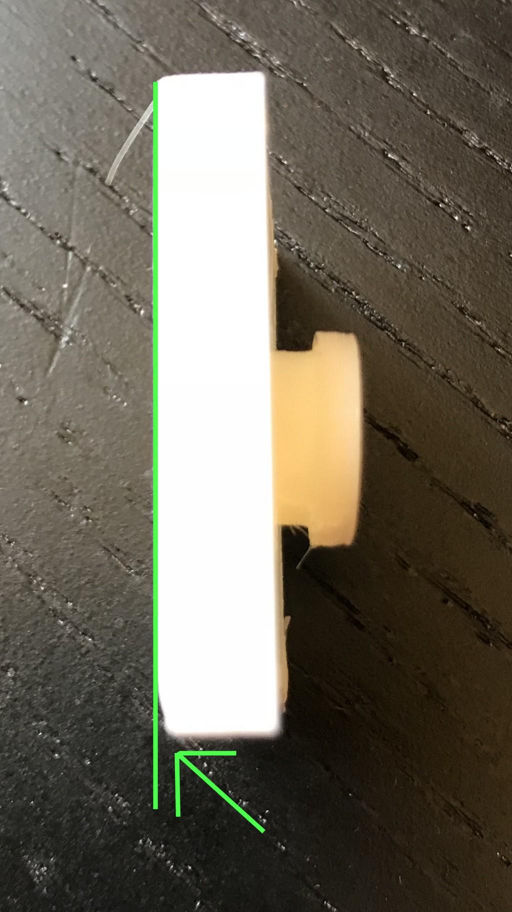

Voici un test de ce matin , un carre de 30x30 mm sur 5 mm percer avec un trou de 10 mm au centre et un pion de diam. 9.8 mm pour l' assemblage jusque la c' est bien.
Mais voici le décollage
avec comme param.
Sur le plateau du scotch 3M plus du Dimafix
ABS de chez 3D Prima 1.75
Diam. Buse 0.40 , Plateau à 90° , Extrudeur à 210°

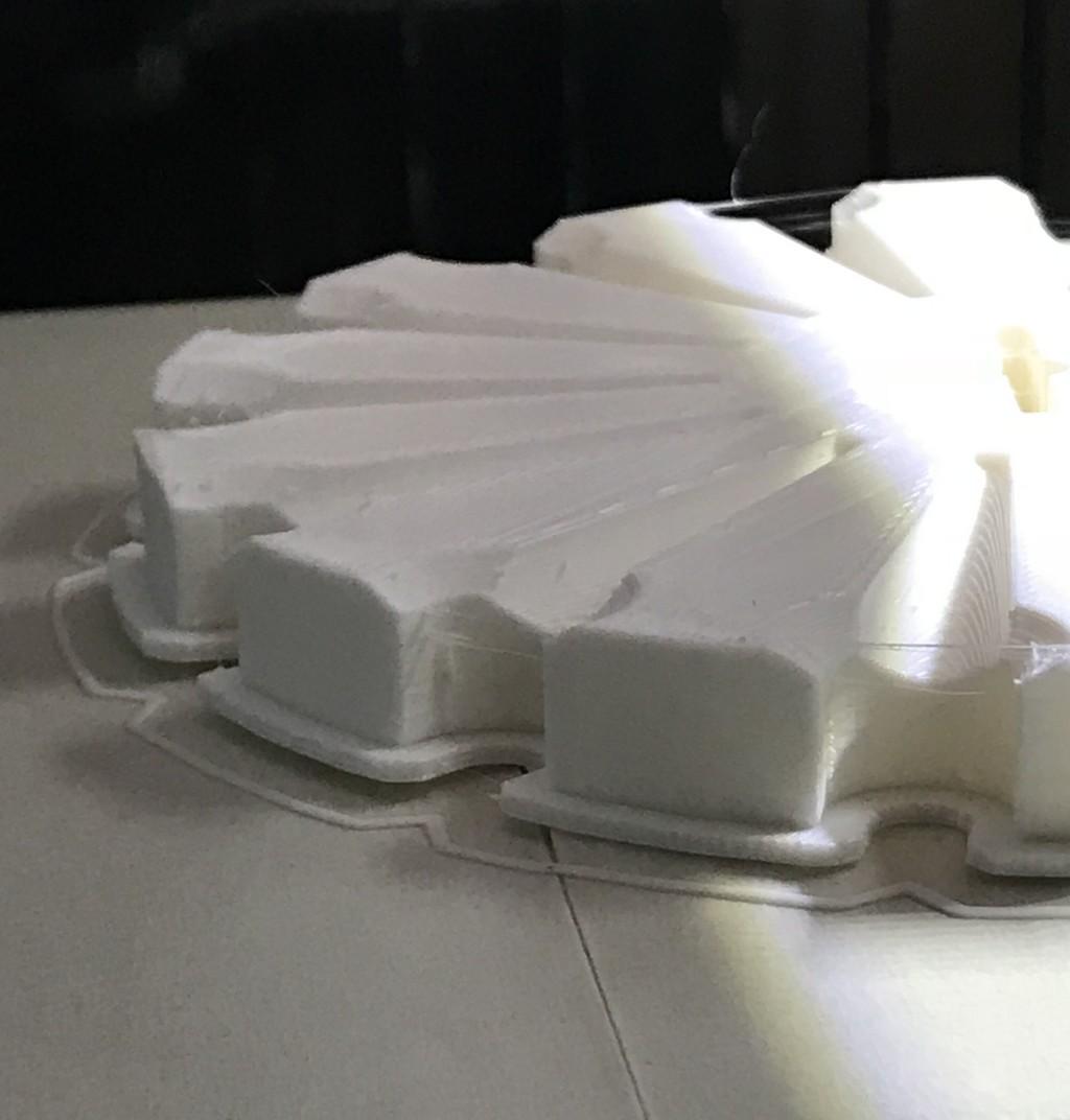

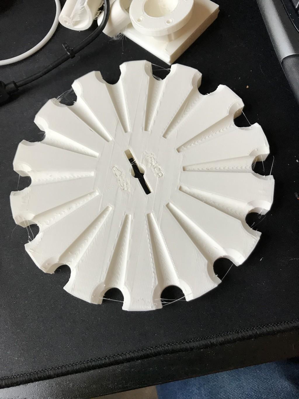

Re Bonjour @nono30,
Je vient de faire un test sur une grande taille 152 mm de diamètre sur 14 mm d' épaisseur.
J' ai augmenter la température a 230 et le lit à 100,  couche de  0.24 mm
c'est le même problème

c' était un test , je vais refaire le même plateau demain avec radeau à 60% et je vais changer le remplissage en honey par contre pour les diskhelper ?? c' est le radeau qui ce décolle
donc même avec les disk helper il vont aussi ce décoller puisqu'il seront sur le radeau, c' est juste ?
