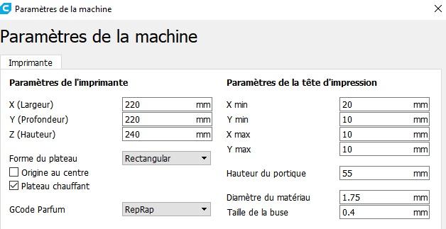

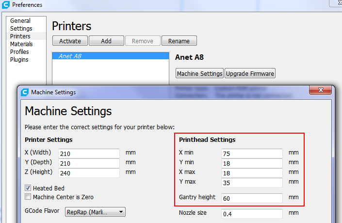

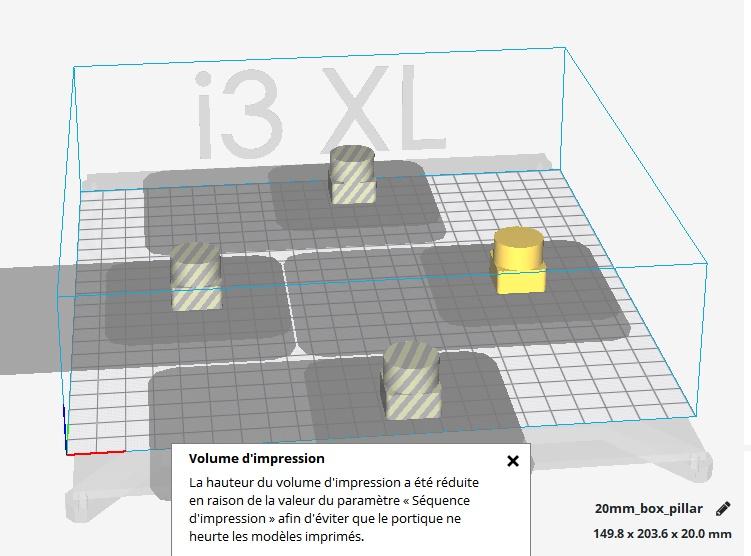

mikebzh44 Posté(e) Mars 19, 2018 Auteur Partager Posté(e) Mars 19, 2018 Dans les préférences de Cura puis de l'imprimante : Moi, j'ai repris les valeurs donnée en exemple par Cura donc elles ne sont surement pas juste par rapport à ma tête d'impression. Mais je doute aussi que tes valeurs soient bonnes, les têtes standard des A8 n'occupent pas une si grosse surface. Lien vers le commentaire Partager sur d’autres sites More sharing options...

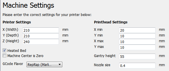

Murphy Posté(e) Mars 19, 2018 Partager Posté(e) Mars 19, 2018 Voilà les valeurs recommandées ! Je vais tester avec les tiennes. Lien vers le commentaire Partager sur d’autres sites More sharing options...
Murphy Posté(e) Mars 19, 2018 Partager Posté(e) Mars 19, 2018 Problème identique. Ca foire quelque part... Lien vers le commentaire Partager sur d’autres sites More sharing options...

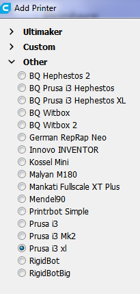

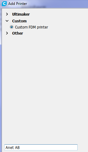

mikebzh44 Posté(e) Mars 19, 2018 Auteur Partager Posté(e) Mars 19, 2018 (modifié) Bizarre car avec tes valeurs, j'ai ça : Il doit y avoir un autre paramètre quelque part qui fait que tu as cette zone gris plus claire que la zone gris foncée (et que je n'ai pas). Et je n'ai pas non plus de i3 XL derrière. Par contre, si je crée une nouvelle imprimante et que je dis que c'est une i3 XL : J'ai le même problème que toi. Moi, j'ai juste déclarée une imprimante Custom : Et après, tu donnes les dimensions du plateau et de la tête ainsi que le type de code : Modifié (le) Mars 19, 2018 par mikebzh44 Lien vers le commentaire Partager sur d’autres sites More sharing options...
Murphy Posté(e) Mars 19, 2018 Partager Posté(e) Mars 19, 2018 (modifié) Tu dois avoir raison. Je vais essayer de refaire ma config. ... Ok ça marche. J'ai plus qu'à remettre à jour ma config et c'est bon. Merci pour le coup de main. Modifié (le) Mars 19, 2018 par Murphy Lien vers le commentaire Partager sur d’autres sites More sharing options...

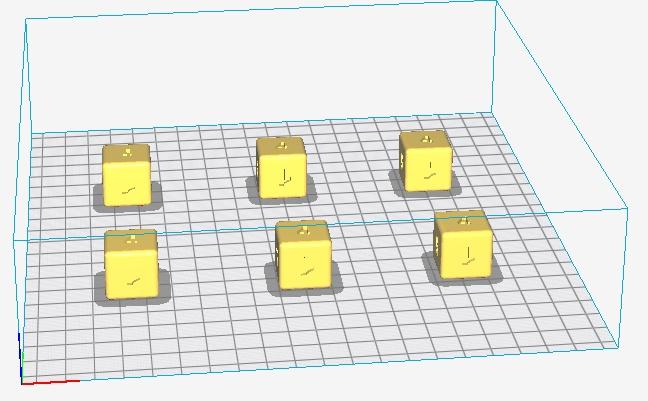

Murphy Posté(e) Mars 20, 2018 Partager Posté(e) Mars 20, 2018 Le problème c'est que je fais des jetons ou petits objets pour une association. J'en imprime 6 à la fois. En les imprimant tous en même temps, si un foire, tous sont fichus. Tandis qu'avec l'option "Un à la fois", si c'est le sixième qui foire, les cinq premiers sont bons. 1 Lien vers le commentaire Partager sur d’autres sites More sharing options...
azbloc Posté(e) Mars 20, 2018 Partager Posté(e) Mars 20, 2018 il y a 8 minutes, Murphy a dit : Le problème c'est que je fais des jetons ou petits objets pour une association. J'en imprime 6 à la fois. En les imprimant tous en même temps, si un foire, tous sont fichus. Tandis qu'avec l'option "Un à la fois", si c'est le sixième qui foire, les cinq premiers sont bons. en fait tu gagne du temps en réduisant les risques. Lien vers le commentaire Partager sur d’autres sites More sharing options...
Murphy Posté(e) Mars 20, 2018 Partager Posté(e) Mars 20, 2018 Je ne sais pas si je gagne du temps. Quoique entre deux impression je n'ai pas à attendre que l'imprimante remonte en chauffe. Mais au moins je ne suis pas obligé d'être là pour relancer. Lien vers le commentaire Partager sur d’autres sites More sharing options...
Murphy Posté(e) Mars 20, 2018 Partager Posté(e) Mars 20, 2018 Par exemple ceci. C'est des dé. Lien vers le commentaire Partager sur d’autres sites More sharing options...
