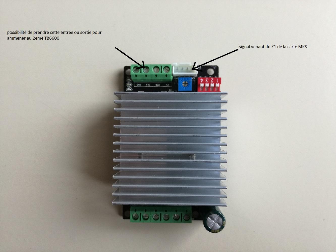

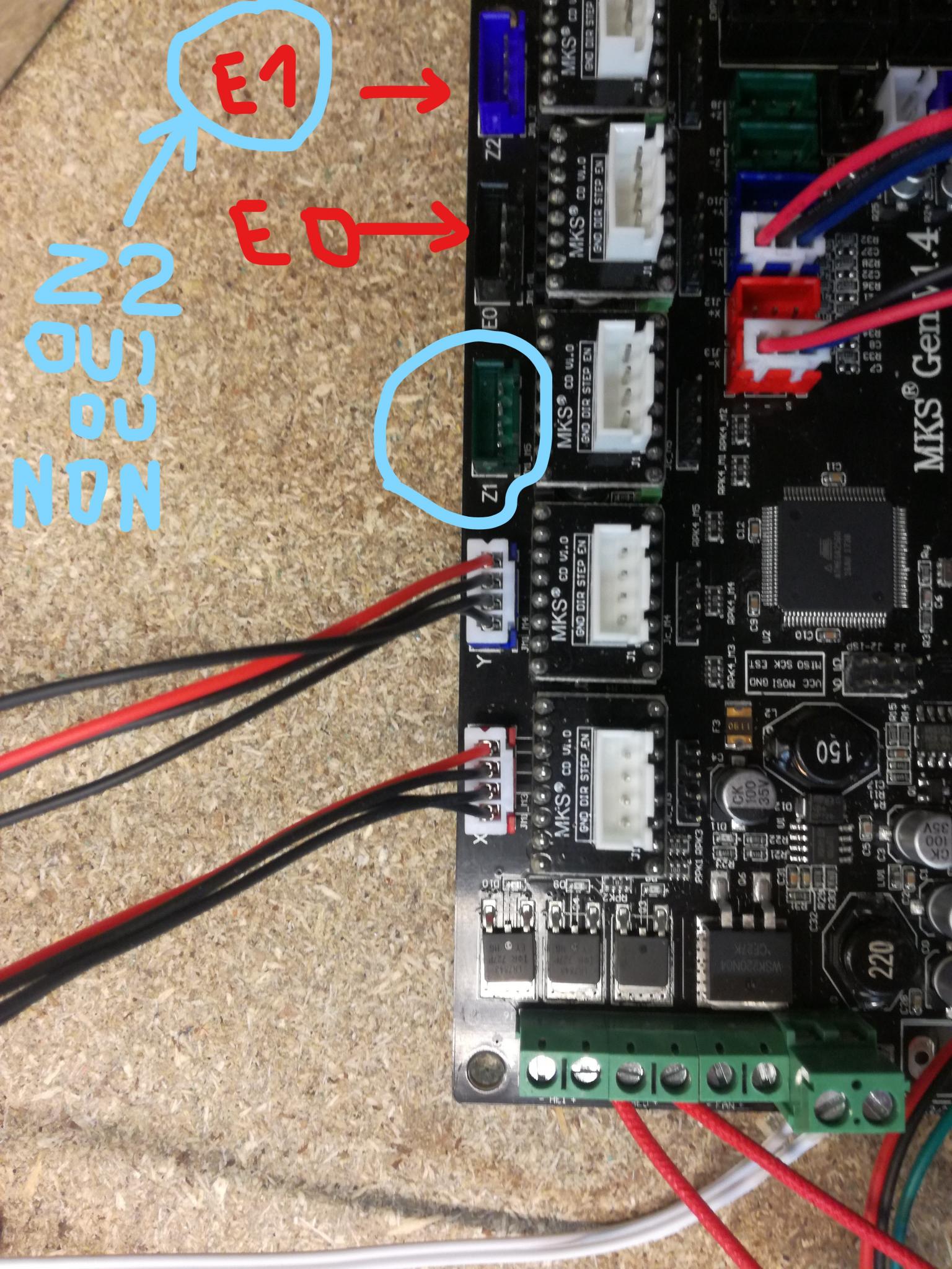

hexacopter Posté(e) Mars 15, 2018 Posté(e) Mars 15, 2018 (modifié) Bonjour, j'ai une carte MKS gen V1.4 et je ne vais pas utilisere la 2eme sortie extrudeur, je parle là au niveau moteur. peut t'on l'utiliser pour contrôler un moteur axe Z suplémentaire? voir image Modifié (le) Mars 15, 2018 par pascal_lb
thsrp Posté(e) Mars 15, 2018 Posté(e) Mars 15, 2018 Bonjour, c'est ce que fait Anycubic sur sa Mega le deuxième Z est pris sur l'extrudeur E1 qui est libre...

pascal_lb Posté(e) Mars 15, 2018 Posté(e) Mars 15, 2018 Il y a 2 heures, hexacopter a dit : j'ai une carte MKS gen V1.4 petite précision, la carte MKS GEN 1.4 n'est pas une carte 32bits mais 8bits, j'ai donc modifié "l'étiquette" 32bits en 8bits

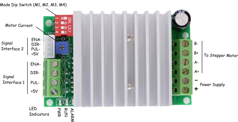

Tircown Posté(e) Mars 21, 2018 Posté(e) Mars 21, 2018 (modifié) Je vois que tu as acheté des MKS CD, ça sera relativement simple. Inutile ici de gérer plusieurs sorties depuis la MKS Gen pour le Z: ce qui sort d'un MKS CD c'est gnd/step/direction/enable. Les TB6600 sont des steppers drivers et s'occuperont de faire ronronner les NEMA23 et cadence et en rythme. Il suffit d'envoyer ces signaux aux 3 TB6600 depuis la sortie de Z (une seule sortie Z, et pas deux), et là je vois 3 solutions: Couper les câbles fournis de manière a avoir un coté pour le MKS CD et 3 autres pour les TB6600, soudure en patte d'oie pour chacun des fils. Biens isoler. Si tu ne veux pas toucher au câbles on peut imaginer un bout de veroboard à lignes (ou pas) avec 4 connecteurs JST-XH 3S ( càd avec 4pins). Il faudra veiller à les mettre dans le bon sens et de manière à ce que les pistes relient les connecteurs correctement mais rien de compliqué. C'est une manière simple, propre mais recquiert un câble de plus et il y aura forcément des fils en vrac car trop long. Normalement les TB6660 ont deux entrées en parallèle, une avec connecteur JST-XH et une autre avec bornier. C'est à tester, mais ce qui devrait fonctionner c'est de relier comme suit: MKS CD <-câble fourni-> 1er TB6600, puis 1er TB6600 <- fils dénudés -> 2nd TB6600, 2nd TB6600 <-câble fourni-> 3ème TB6600. Je testerai la 3ème solution et si ça ne marche pas ou fait pas propre je ferais la première. Sachant, qu'au pire, les câbles de ce type ne coûtent pas cher. Si tu respectes la position des fils (gnd/step/dir/en) les TB6600 ne risquent rien. Edit: zut zut zut, j'ai peut être tout faux. Tu as combien de moteurs en Z? est-ce des Nema23? et pour le X et Y? Ton raccordement tel que présenté est de toute façon faux. Le MKS CD n'est pas un driver, c'est un adaptateur vers un autre driver en l’occurrence des TB6600. Dans cette configuration le connecteur moteur de la MKS Gen ne sert à rien, il faudra relier celui disponible sur le MKS CD au driver TB6600. Modifié (le) Mars 21, 2018 par Tircown

Tircown Posté(e) Mars 26, 2018 Posté(e) Mars 26, 2018 (modifié) Effectivement tu peux utiliser le premier driver non utilisé pour dupliquer le Z. C'est surtout utile quand tu utilises les drivers stepstick avec généralement des NEMA 17. Or ce n'est pas ton cas, tu passes par un driver externe, le TB6600. Utiliser le second extrudeur, libre, pour le Z répliqué n'apporte aucune plus value et occupe un emplacement. Si malgré tout tu souhaites faire ça, il a quelques lignes à configurer dans le Marlin. Pour mieux te conseiller j'ai besoin que tu me confirmes ce que je vois sur les photos du topic PATGAR400: Tu as 1 NEMA 23 pour X et un autre pour Y. Tu as 2 NEMA 23 pour Z. Tu as 3 TB6600 à disposition. Si j'ai juste, le montage que je ferais dans ce cas est le suivant: MKS CD (le petit module à mettre à la place des stepstick) -> 1er TB6600 -> Moteur X. idem en Y pour le Z je propose ceci, MKS CD en position Z1 vers le 3ème TB6600. Mettre en série le 3ème TB6600 avec un 4ème comme sur ta photo commentée. En attendant réception du 2nd TB6600 en Z ça devrait fonctionner en branchant les deux moteurs sur le même driver. Tes Nema requièrent 2.8A chacun et un TB6600 ne fourni que 4.5A max. Ils seront bien en deçà de leur performance max et le driver risque de chauffer. En provisoire pour faire des test c'est ok mais il faudra absolument pérenniser le montage avec un second TB6600. Utiliser une seconde sortie sur la carte est inutile. Attention le branchement sur la première photo du post est faux, il faut brancher sur le connecteur du MKS CD et non celui de la carte. N'oublie pas que les TB6600 nécessite un raccordement supplémentaire pour la puissance (bornier en bas à gauche sur la photo, intitulé "power supply", à coté des 4 sorties pour le moteur). Je ne comprend pas trop ce que tu fais avec 4 Mosfets. Modifié (le) Mars 26, 2018 par Tircown

Tircown Posté(e) Mars 27, 2018 Posté(e) Mars 27, 2018 Tout va bien, j'avais mal vu sur la photo, il y a bien 4 TB6600. J'avais pris celui derrière l'alim pour un Mosfet comme celui ci. Ça fonctionnera: j'ai testé sur le mien au multimètre c'est bien relié. Par contre l'image que j'ai mis au dessus est probablement fausse, la position de DIR et CLK(=PUL-) est inversée entre les deux interfaces chez moi (c'est un MKS original comme le lien que j'avais conseillé). Il faudra tester. Par précaution, desserrer complètement les coupleurs sur les deux moteurs sans les relier au plateau, ça évitera de forcer si ils ne tournent pas ensemble.

hexacopter Posté(e) Avril 2, 2018 Auteur Posté(e) Avril 2, 2018 bonjours a tous le monde, j'ai un problème de fonctionnement avec mes moteurs Z @Tircown il n'y en a que 1 qui tourne, pourtant j'ai bien tous branché comme on me la indiqué plus haut mais rien n'y fait le moteur et en prise mais tourne pas. j'ai repris le signal qui arrive de la carte sur 1er TB6600 pour allé sur le 2eme TB6600. si une âme qui aurrais la réponse ce perd sur se post ça m'aiderais bien. Patrick
hexacopter Posté(e) Avril 2, 2018 Auteur Posté(e) Avril 2, 2018 re je sais je fait un monologue depuis quelque temps mais bon que voulez vous c'est comme (qu'ont le pende). tous ça pour dire quoi je ne me rappel plus( dehors), a oui ça me reviens pour le TB6600 il y a deux entrée signal en aucun cas on peut se servir des autres borne pour renvoyer le signal car rien ne sort. j'ai donc fait une épissure sur le signal d'entré et hop voilà mes deux moteur sur les axes Z fonctionne encore une étape de franchi. maintenant il va faloir que je mette l'extrudeur en foncion mais la il me manque encore le moteur donc je suis bloqué. je vous dit donc au prochain épisode pour la fabuleuse histoire de la PATGAR400. Patrick
