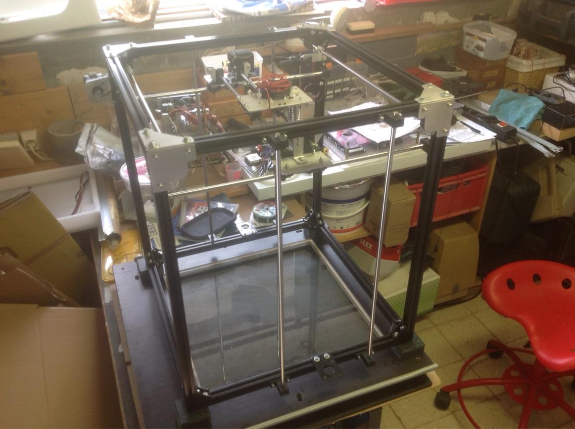

On continue,

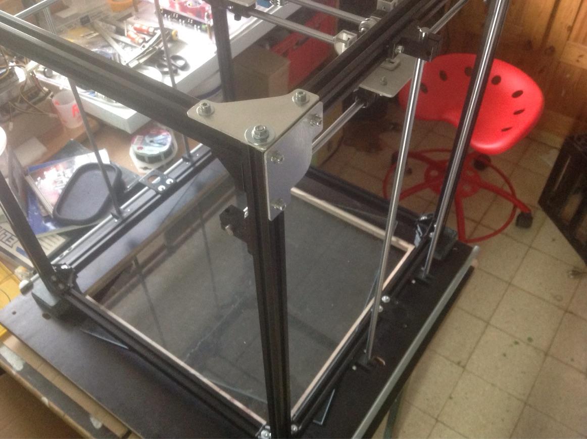

apres une petite pause,pour manque de matières premières en aluminium (tous est de récupération ,tôle,cornières,couvre mur.ect...)
-renfort angle: je me suis fait avoir comme un bleu,😡😡
les barres lisses étaient 3mm trop longue et dépassait de la structure,obliger de re démonter.

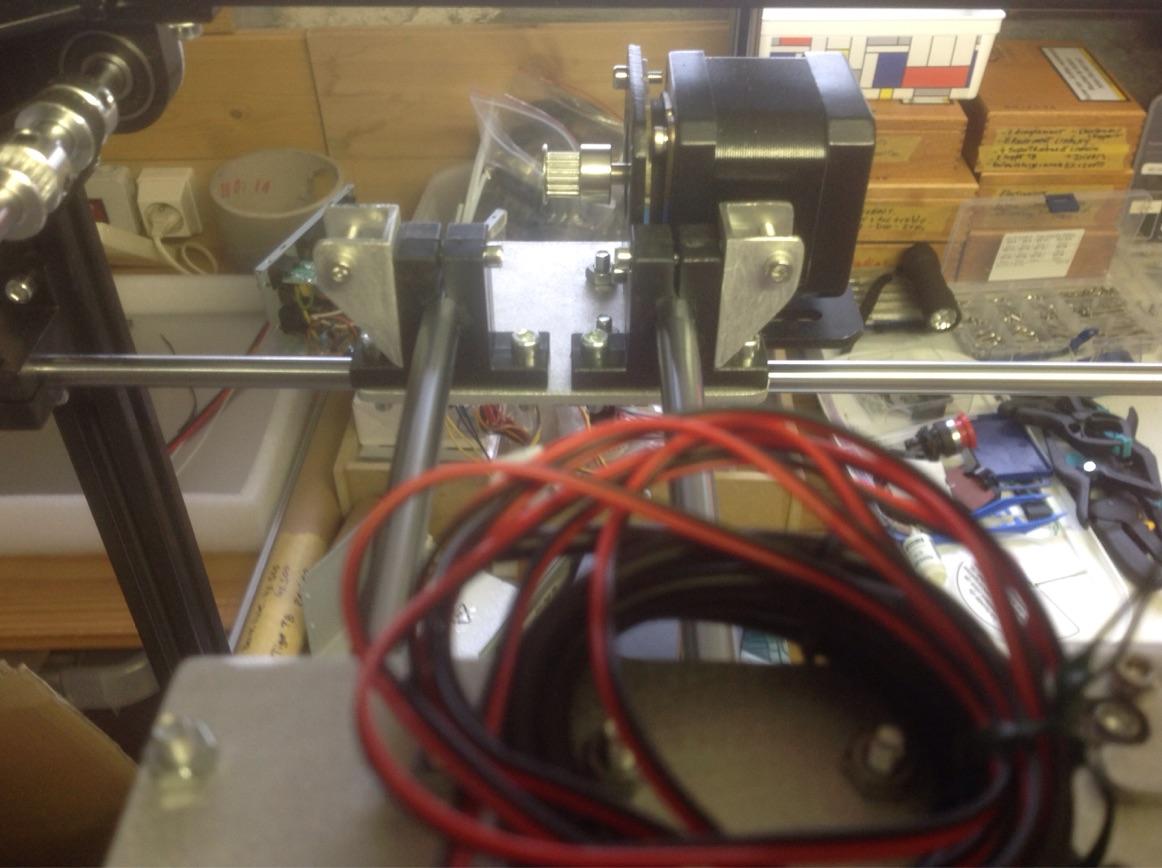

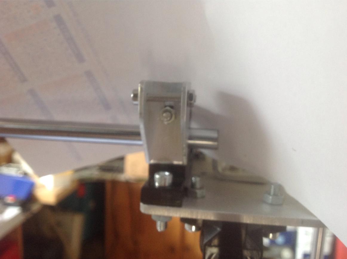

-"cavalier pour support courroie "
realiser dans du U en alu ,il me permettront d'ajuster la hauteur d'alignement des courroies,
  • 2 weeks later...

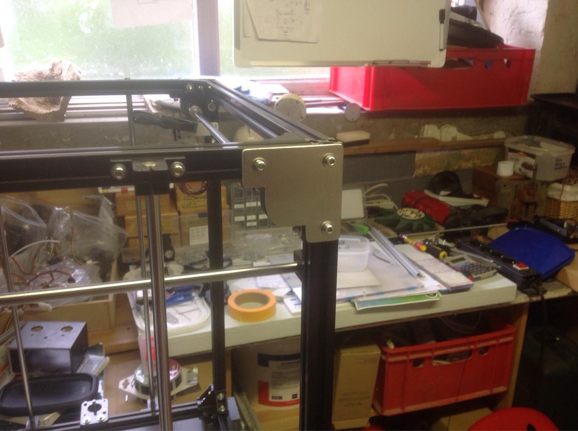

On continue 😃

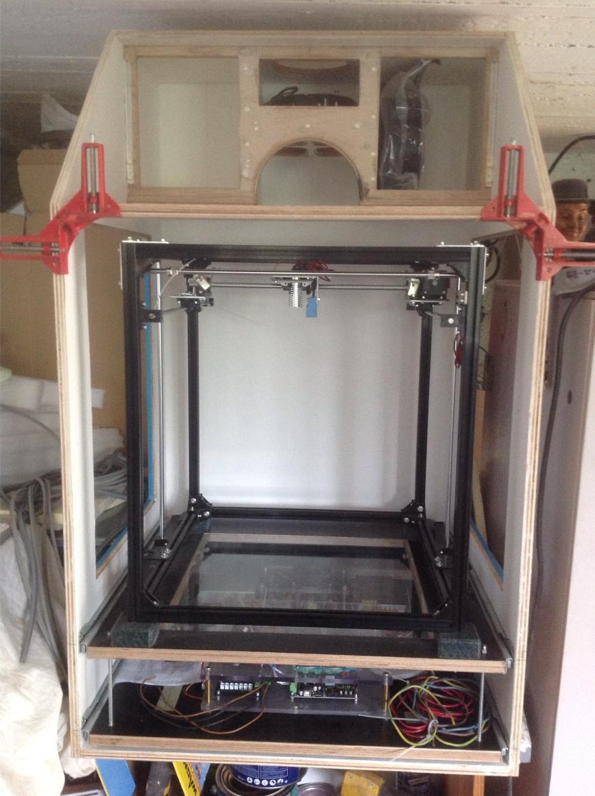

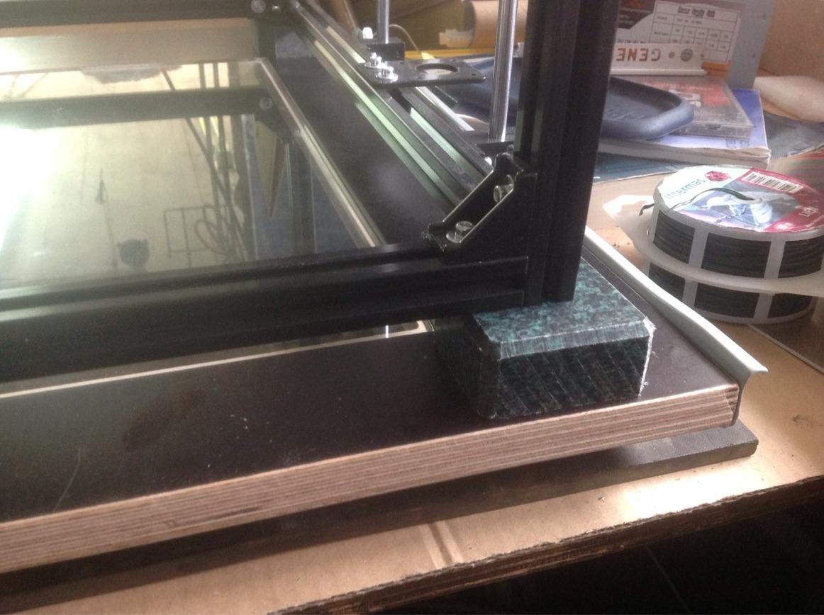

La structure est finie,le tout est fixé par des tiges filetées sur un panneau de 18 mm (1er tiroir)
reste encore à monté le plateau et les moteurs de l'axe Z

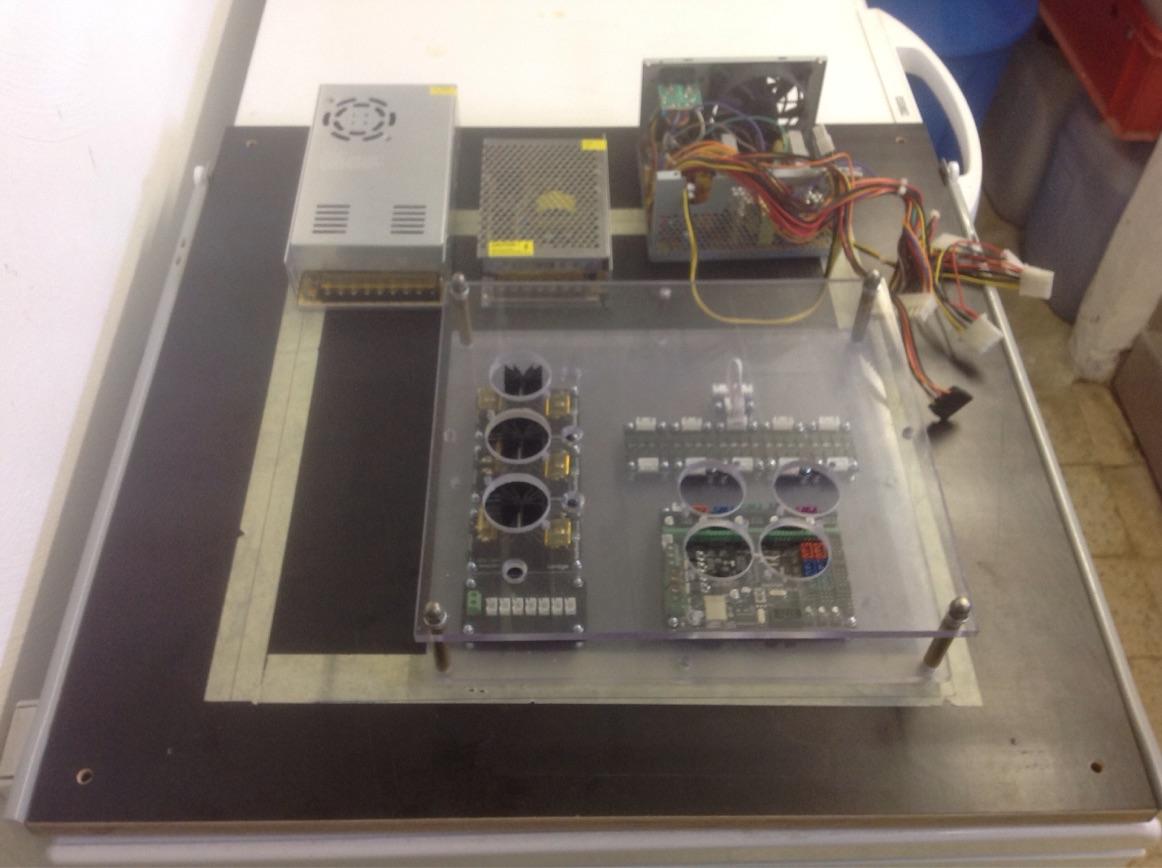

Le 2em tiroir ,l'électronique et les alimentations sera placé 120mm en dessous du 1er(d'où l' utilité d'une vitre sur le 1er😉)
reste encore à déterminer les emplacements définitif ,
l'électronique est fixé sur une plaque de "lexan" de 10mm ainsi que son couvercle qui accueillera les ventilateurs pour les différents organes

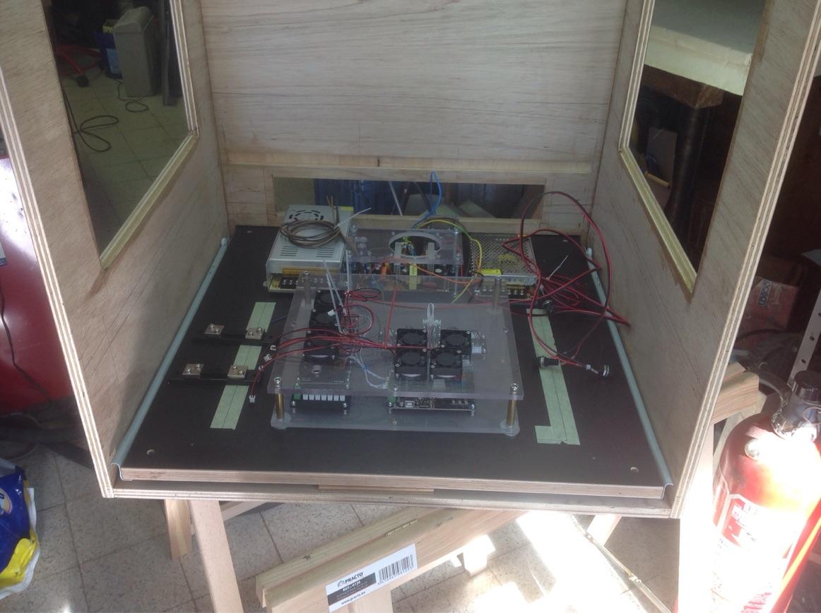

  • 3 weeks later...
Le projet avance lentement mais sûrement,points de vues imprimante même ,pas d'avancement 😢

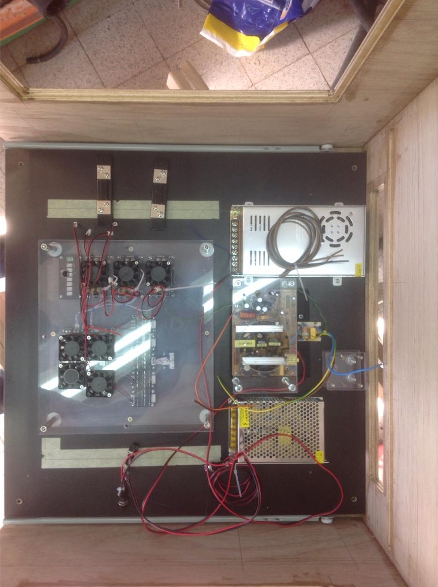

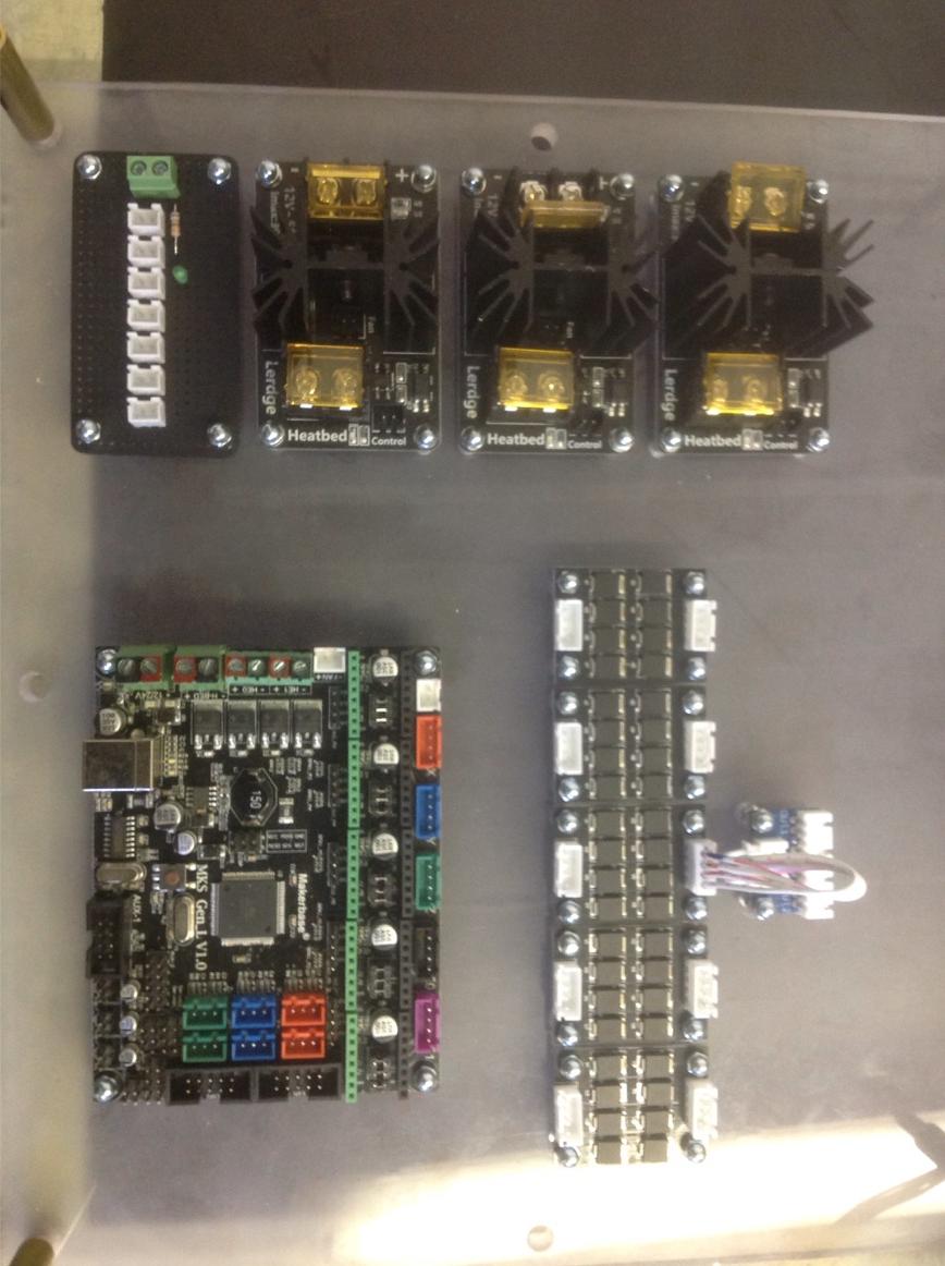

Par contre points de vue électrique et électronique le travail avance bien sans oublié l'armoire😉

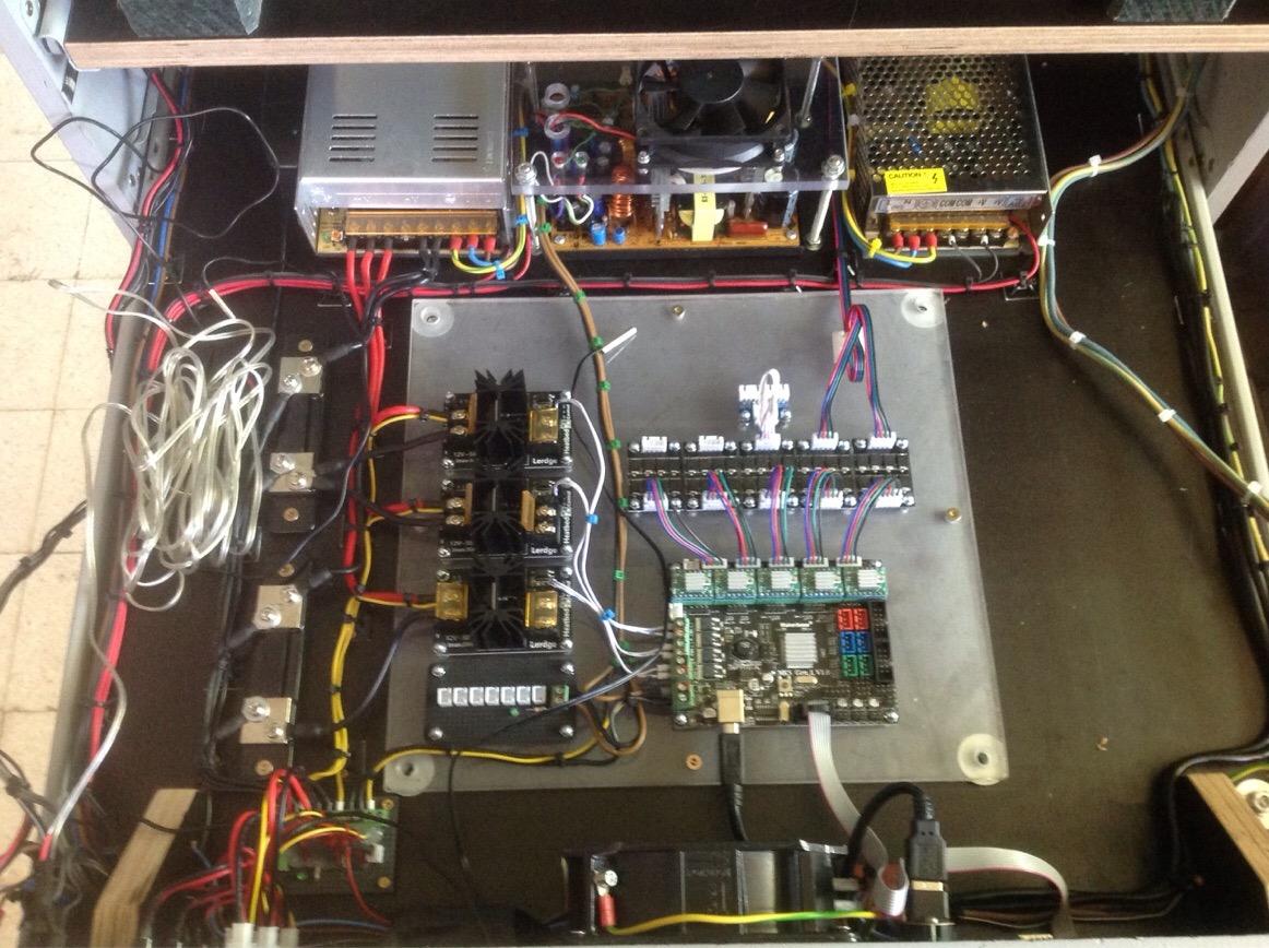

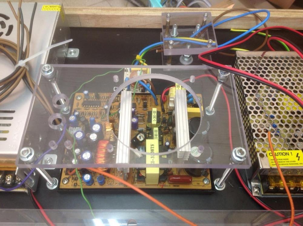

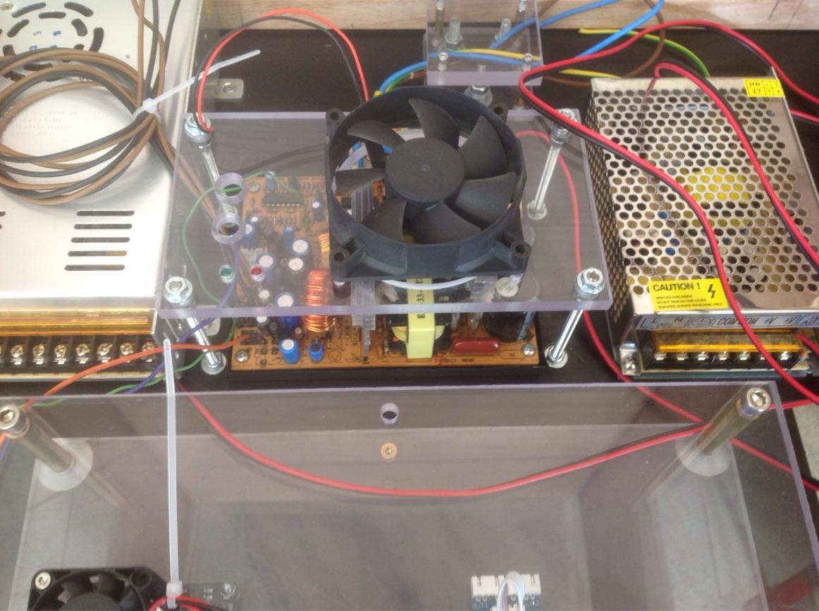

petit retour sur le "tiroir électronique " reste plus que le câblage et la face avant
l'alimentation de pc a été un peu modifié et installé ,
une petite info ,sur ou branché le fil vert👍Sur la carte mère de l'imprimante ,pour que l'alimentation se coupe en fin d'impression serai la bien venue 😊
D'avance merci pour vos réponses

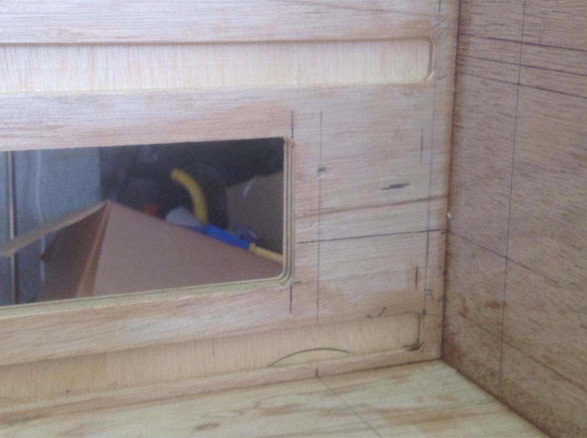

Parlons un peu du meuble,😉

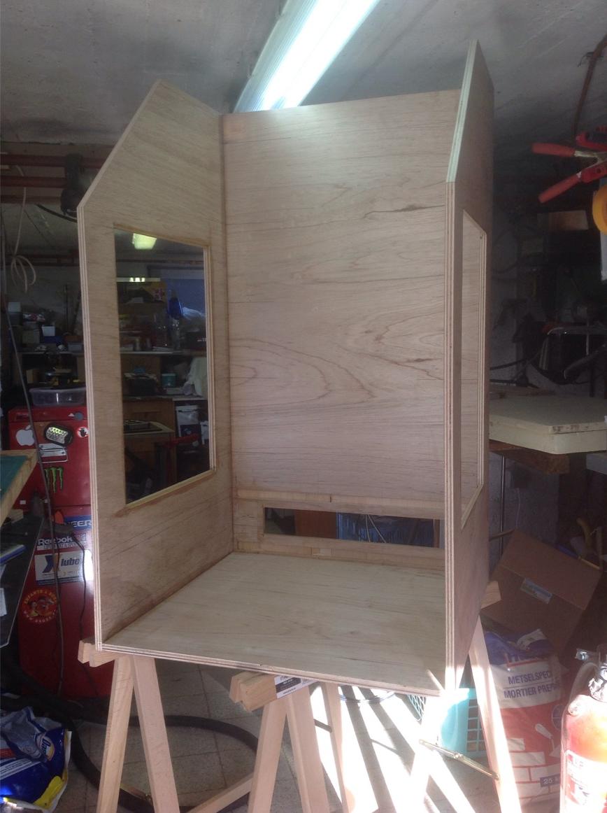

Réalisation en panneaux de 15mm multiplex ,assemblage par biscuit, vis & colle blanche.
outillage:scie circulaire,défonceuse,biscuiteuse/lamelloteuse 🤔😕,visseuse,.......
le tout recouverts de "papier fibre de verre lisse pour mur"qui sera repeint par la suite(vous verrez pourquoi plus tard le papier)😉
il sera composé de plusieurs zones
- Tiroir electronique &l'électrique
- Tiroir imprimante
- 2 Stockages filaments
- Extraction & "Filtration maison"

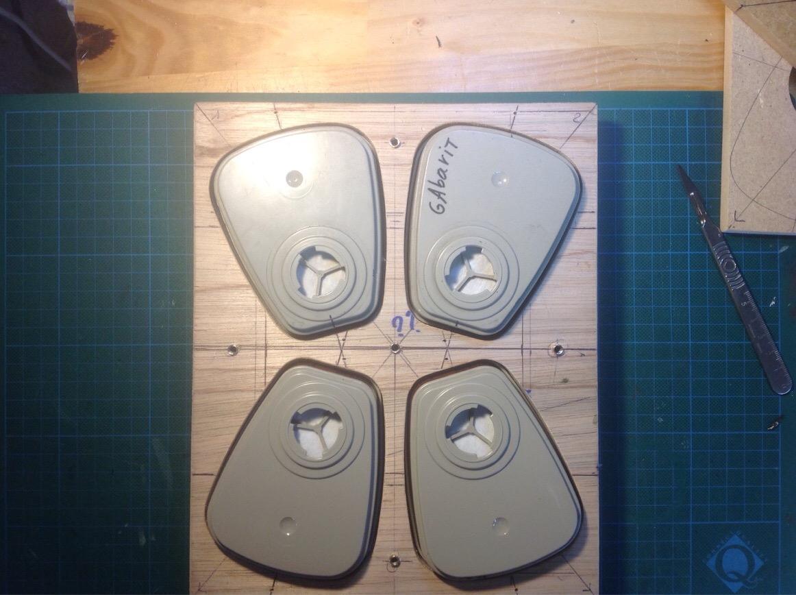

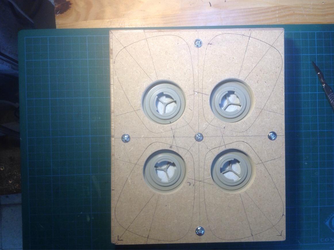

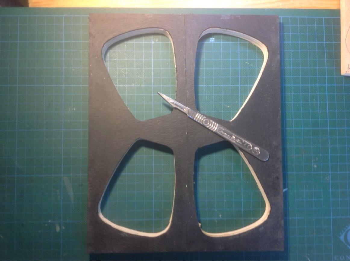

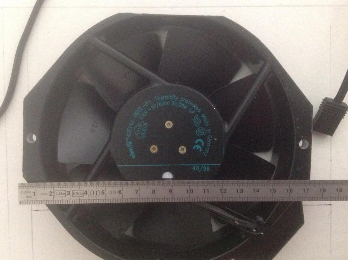

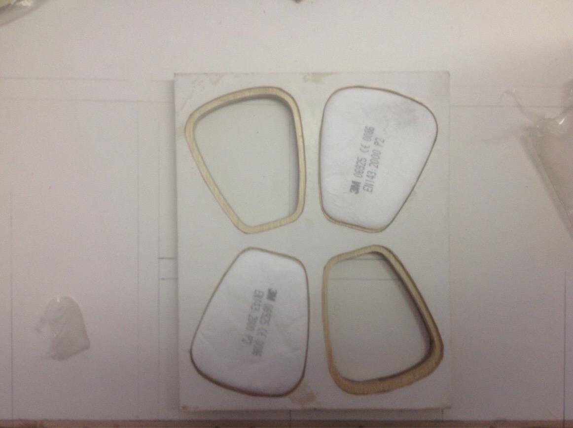

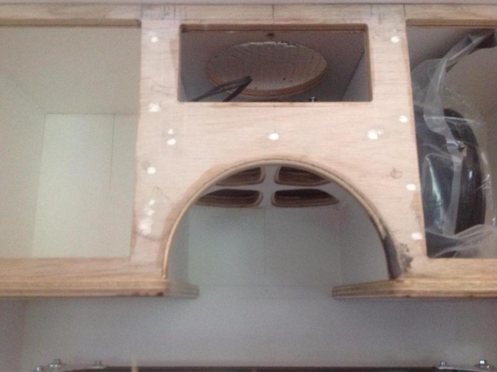

Détail du système de filtration
-le ventilateur

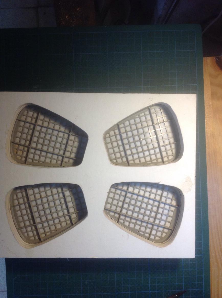

-les cartouches de filtrations

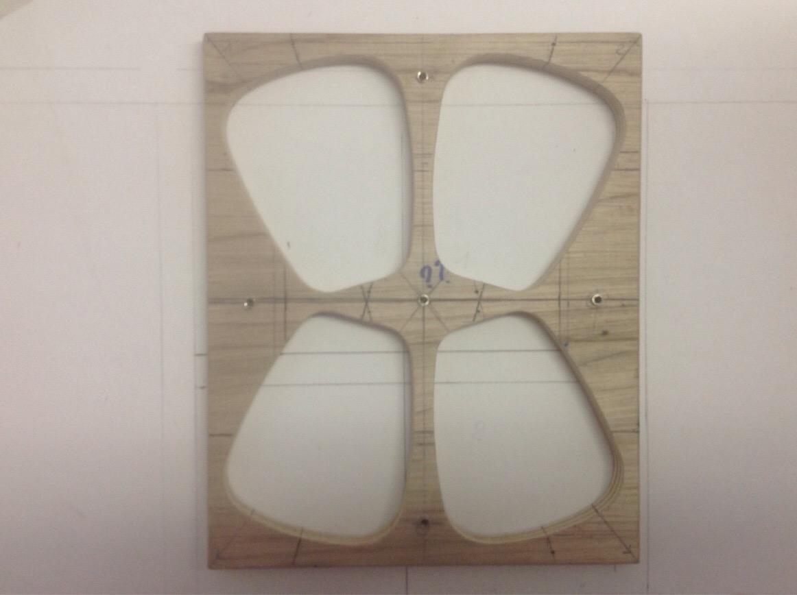

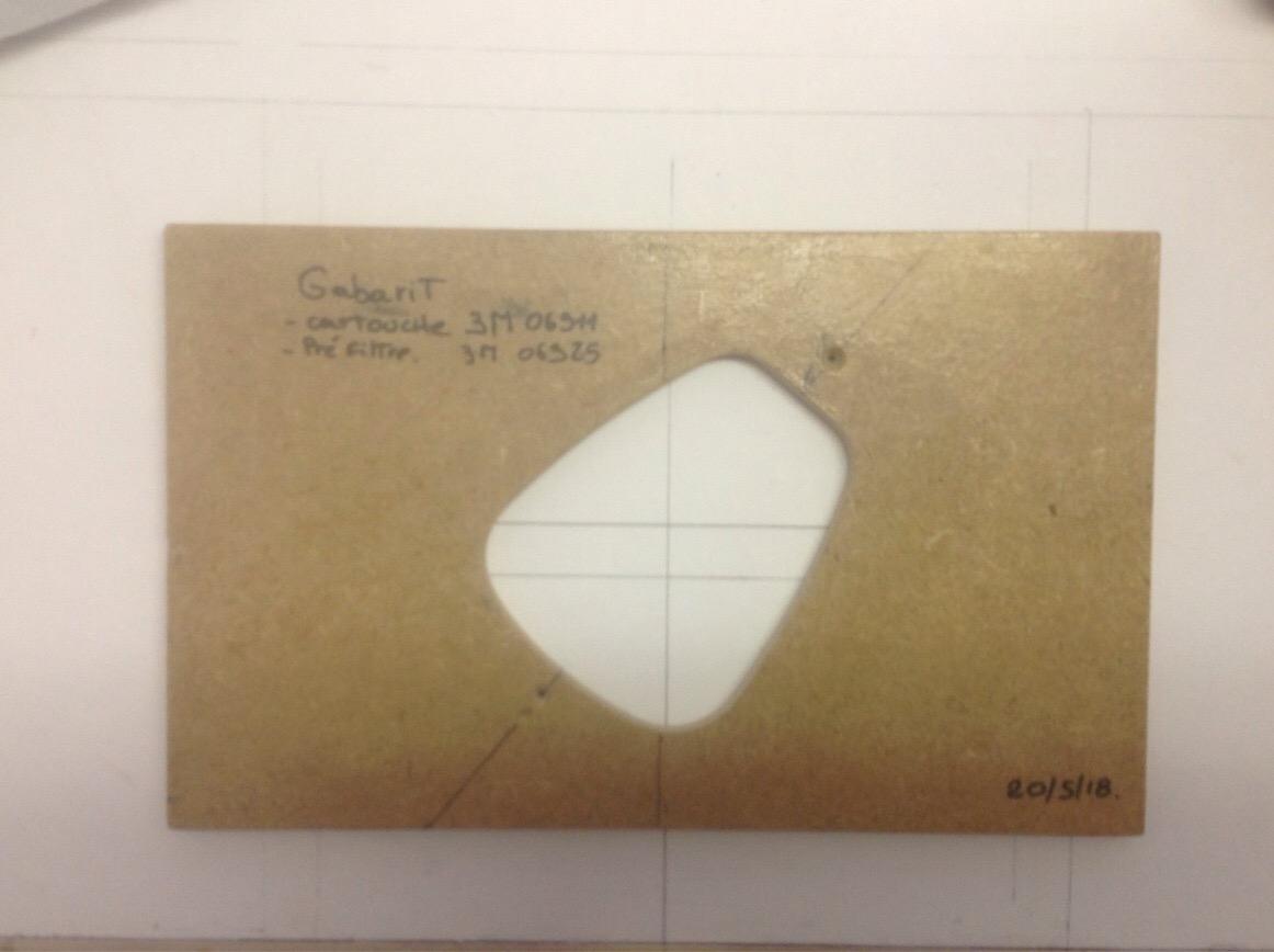

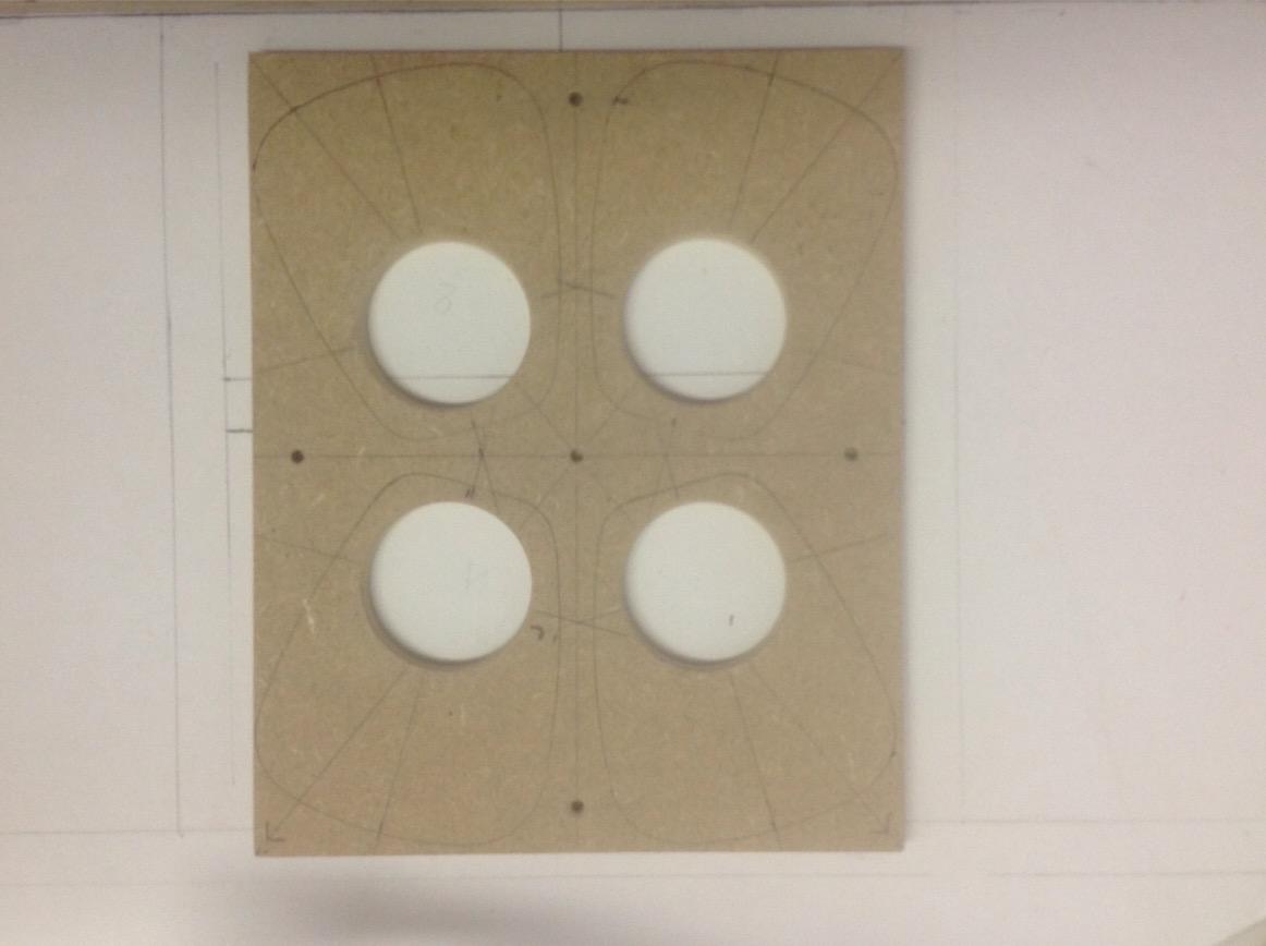

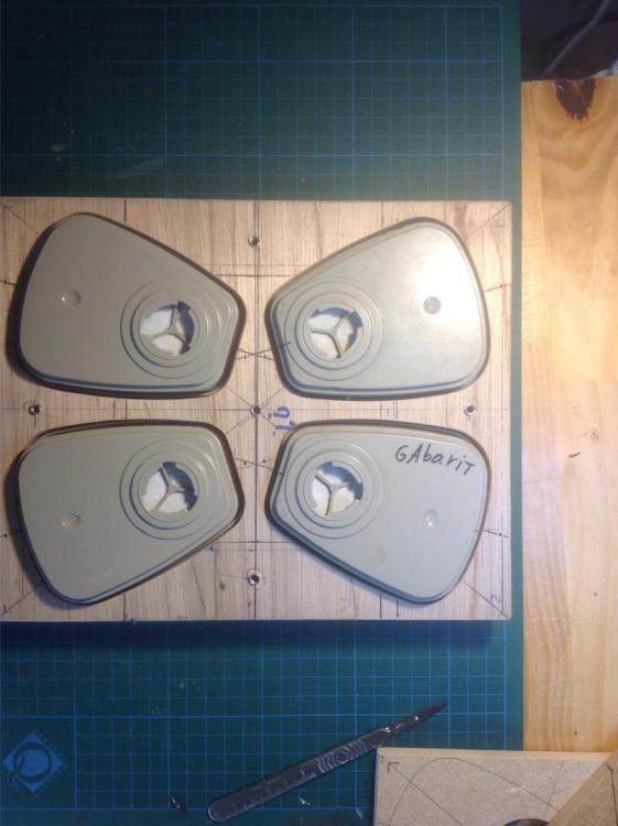

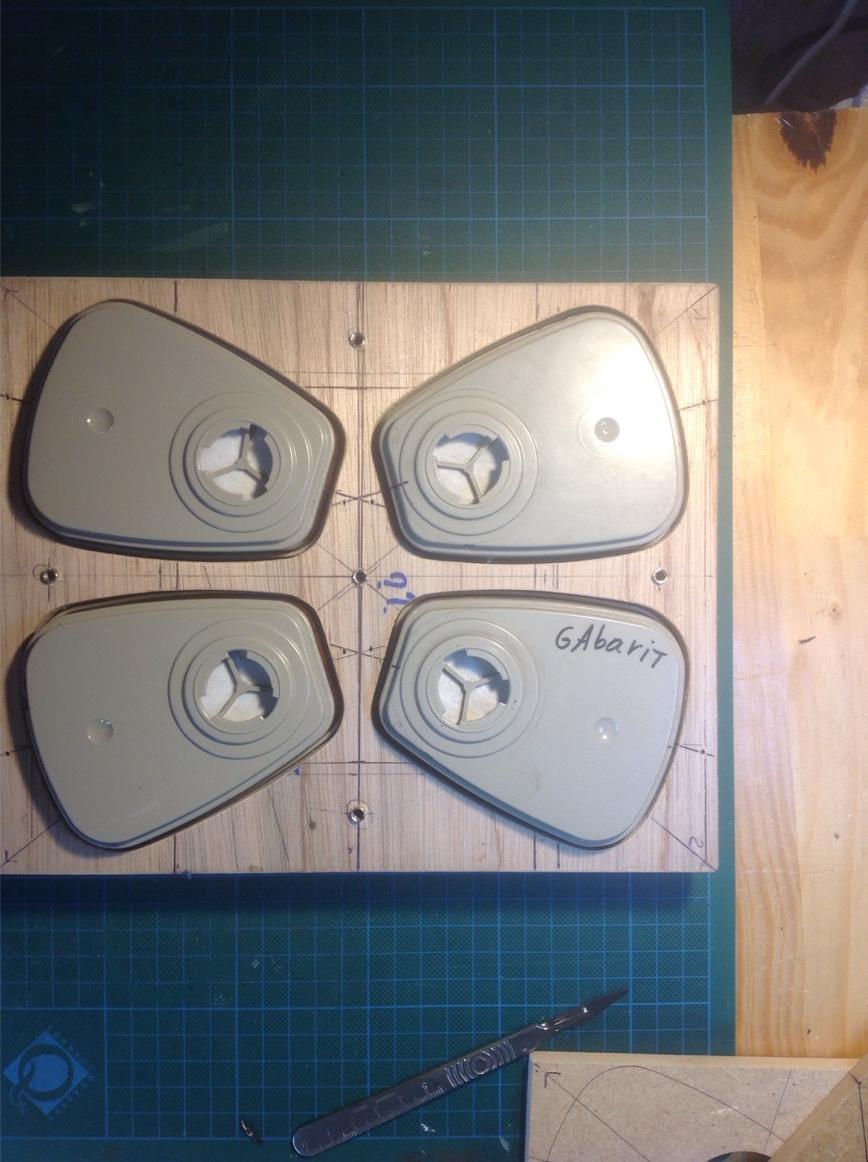

Le gabarit pour défonceuse

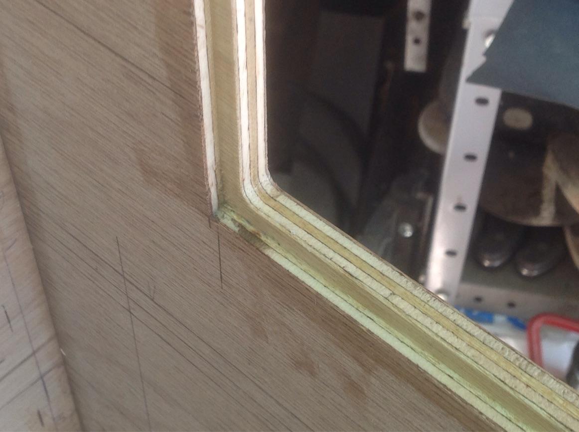

Défonçage et collage d'un morceau de caoutchouc
realisation d'une battée pour le pré filtre
IMG_1845.thumb.JPG.06239395b27ccb9a4197ec56ab846d24.JPGIMG_1847.thumb.JPG.fb97ef562eba1336e7cf45d93e00ebb7.JPG

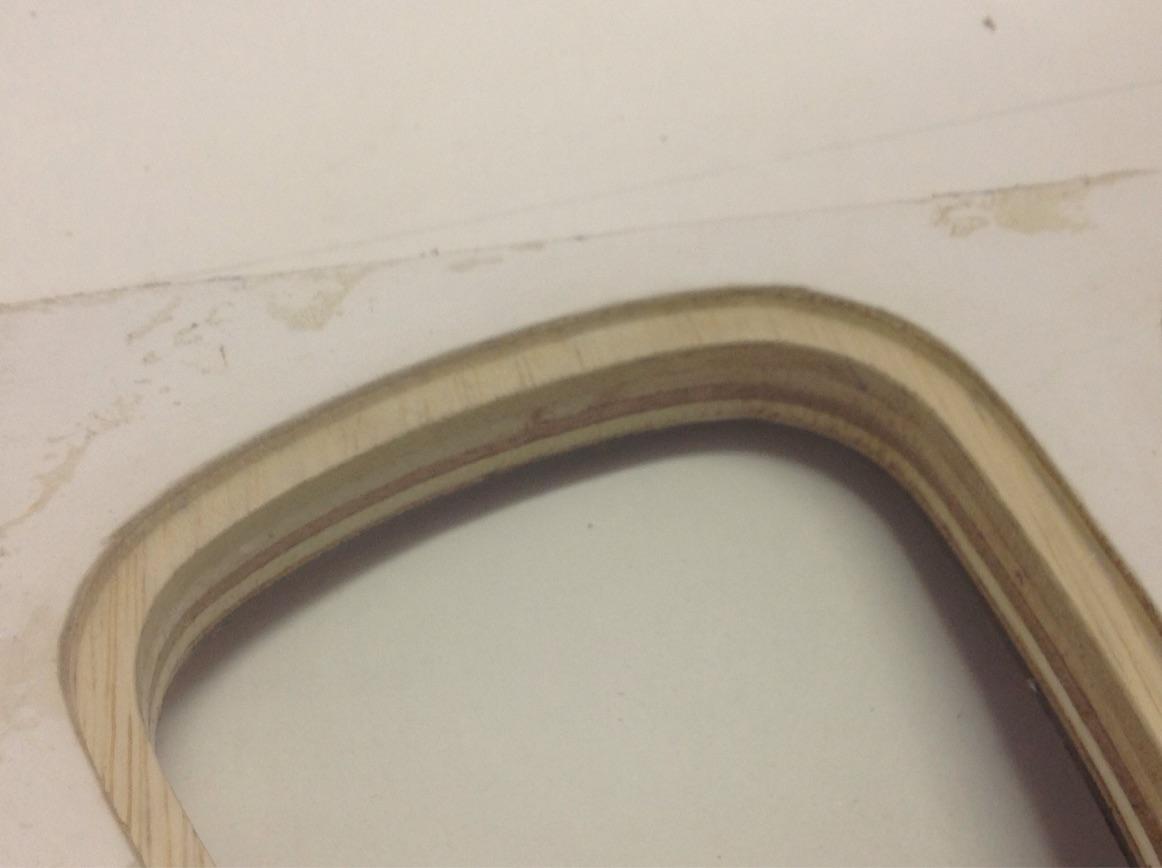

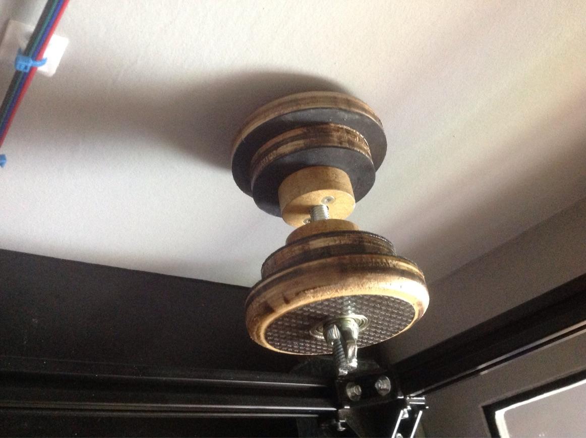

Deuxième morceau défonçage et mise en place des fixations,petit insert métallique M4
Et enfin le troisième morceau qui servira à "pincée "les cartouches et donc avoir l' étanchéitIMG_1839.thumb.JPG.a42799a2d8e2a74253ceb74670597d64.JPGIMG_1831.thumb.JPG.af3320a6600afb4a89703e3d247d906a.JPGIMG_1832.thumb.JPG.03d9d51979e28a7daf4ea1bdb23e1212.JPGé

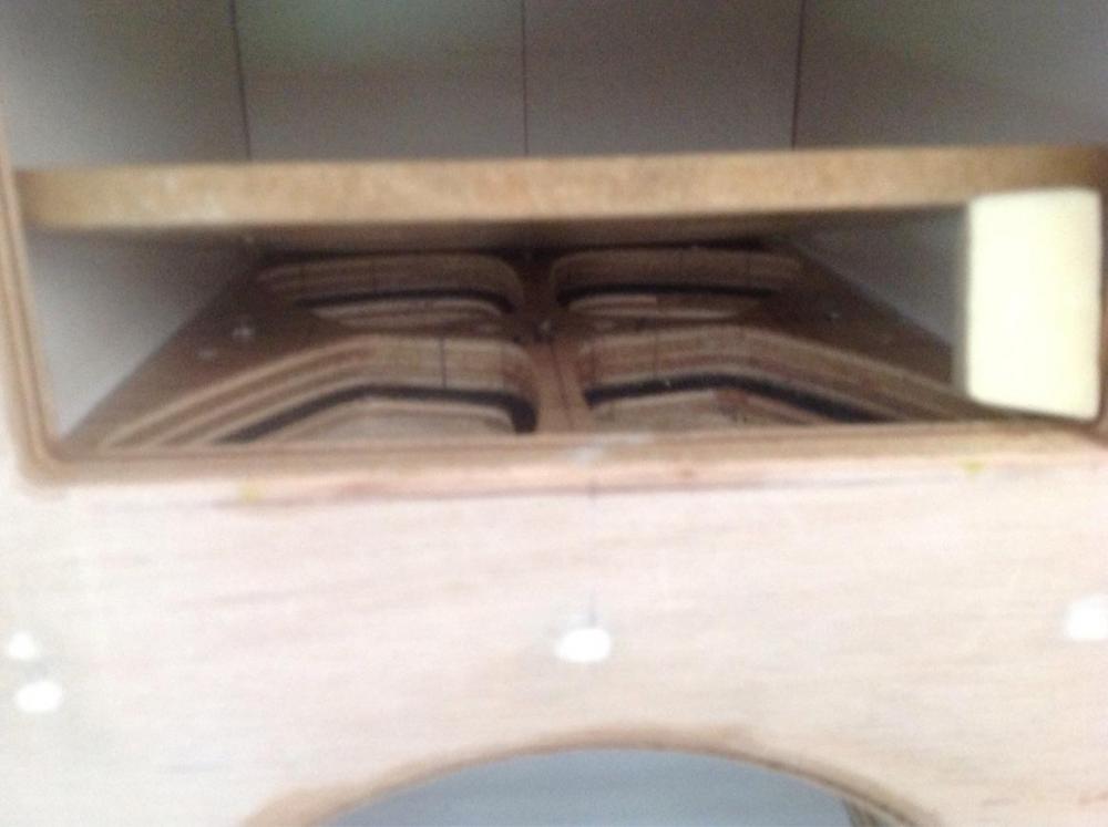

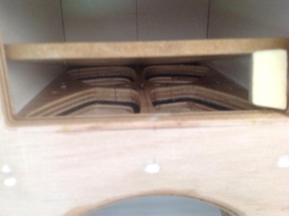

Mise en situation,reste à faire la "trappes "d'accès qui permettra le changement de cartouches et du ventilateur au cas où
Le dessous (les préfiltres seront maintenus avec une grille)
Le dessus
Je rappelle,pour les puristes qui doute du système,
que se système est un système mieux que rien,😉
pour la ventilation ?

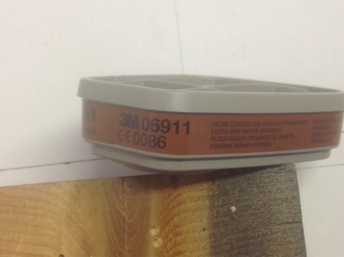

la seule remarque que j'aurais c'est le prix des filtre 3m, tu n'a pas trouvé de filtre plus "industriel" ?
en tout ca y a du taf, c'est propre
Bonjour Ataru kun
en effet,elle ne sont pas donné 😕, +\- 10€ pièces si mes souvenirs sont bon🤔
en faite se sont des cartouches que j'utilisais pour mon masque de peinture,Et il me restait du stock😉
Bonne journée

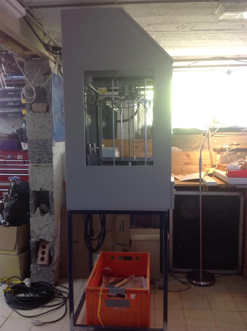

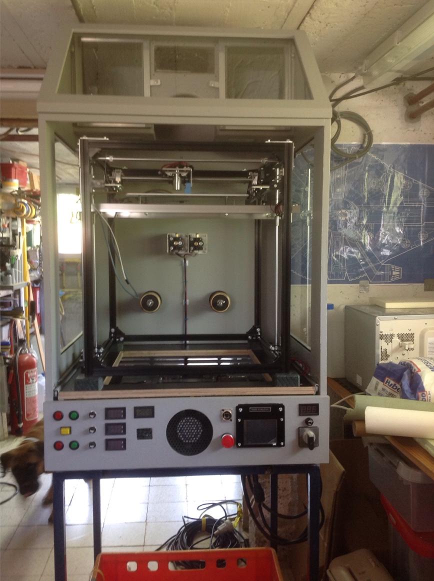

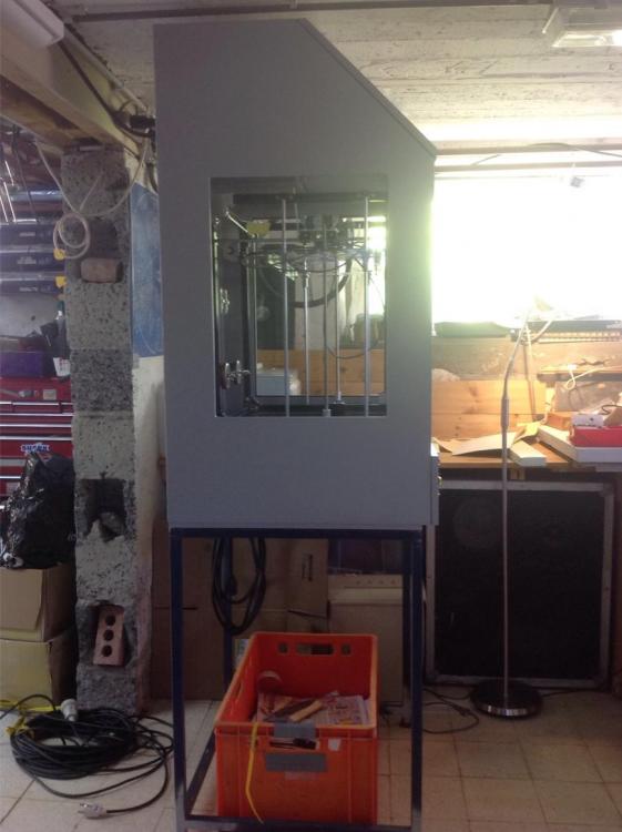

Le meuble est pratiquement fini ,reste la porte principal ,🤔Qui est toujours à l'étude
j'ai fabriqué une structure en tube carré de 25x25 pour y fixé le meuble,
vue de côté
Vue de face

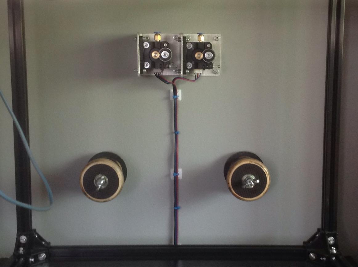

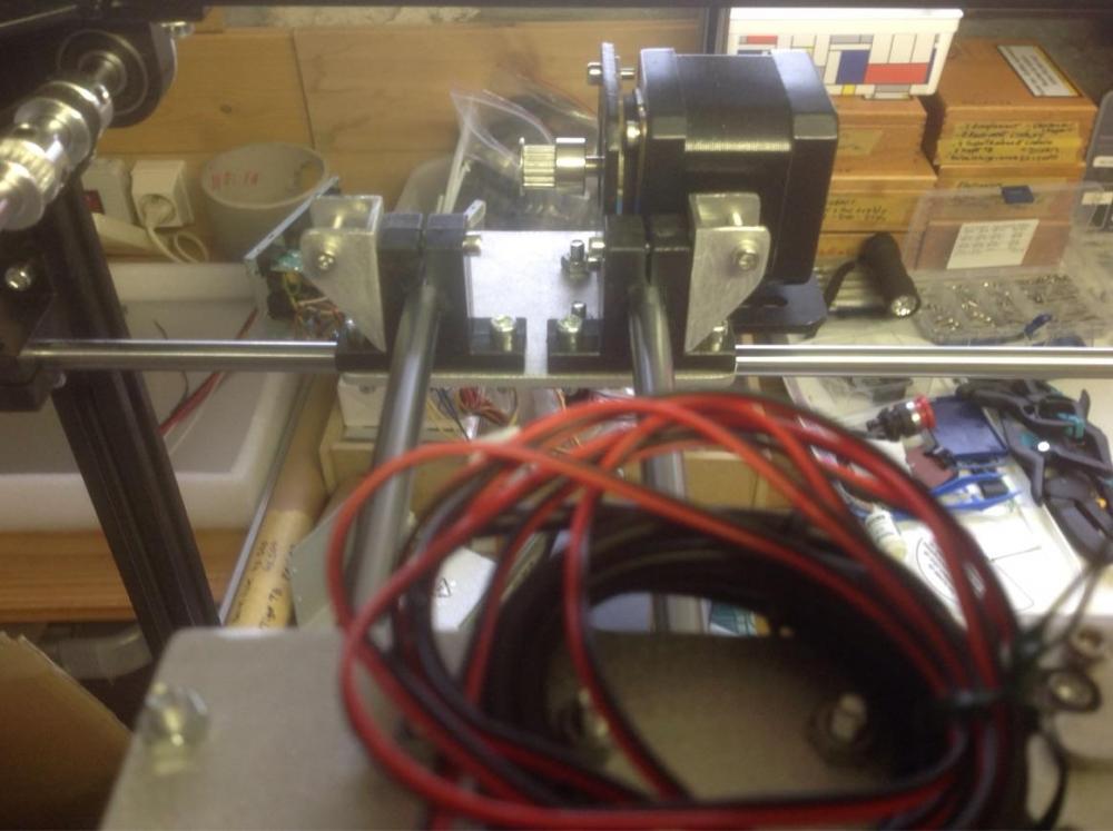

Les moteurs pour les extrudeurs ainsi que "les portes bobines " sont fixés directement dans le meuble
IMG_1878.thumb.JPG.d770a006fade517dc7120a4532915680.JPG porte bobine

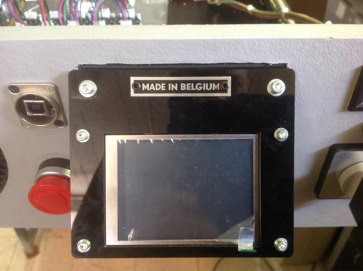

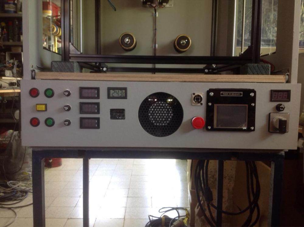

Face avant est maintenant complètement terminée
Le câblage avance bien ,il ne reste plus que le câblage des différents organes  de l'imprimante
IMG_1877.thumb.JPG.3061f429e6c1ecbc326f85e8de57bb1f.JPGIMG_1880.thumb.JPG.544b4194f2db6bbf9cb670299f114c7a.JPG
Reste à mettre un sytème de "chaîne "pour le câblage et à  terminé l'éclairage de la machine(fil côté à côté blanc à gauche)

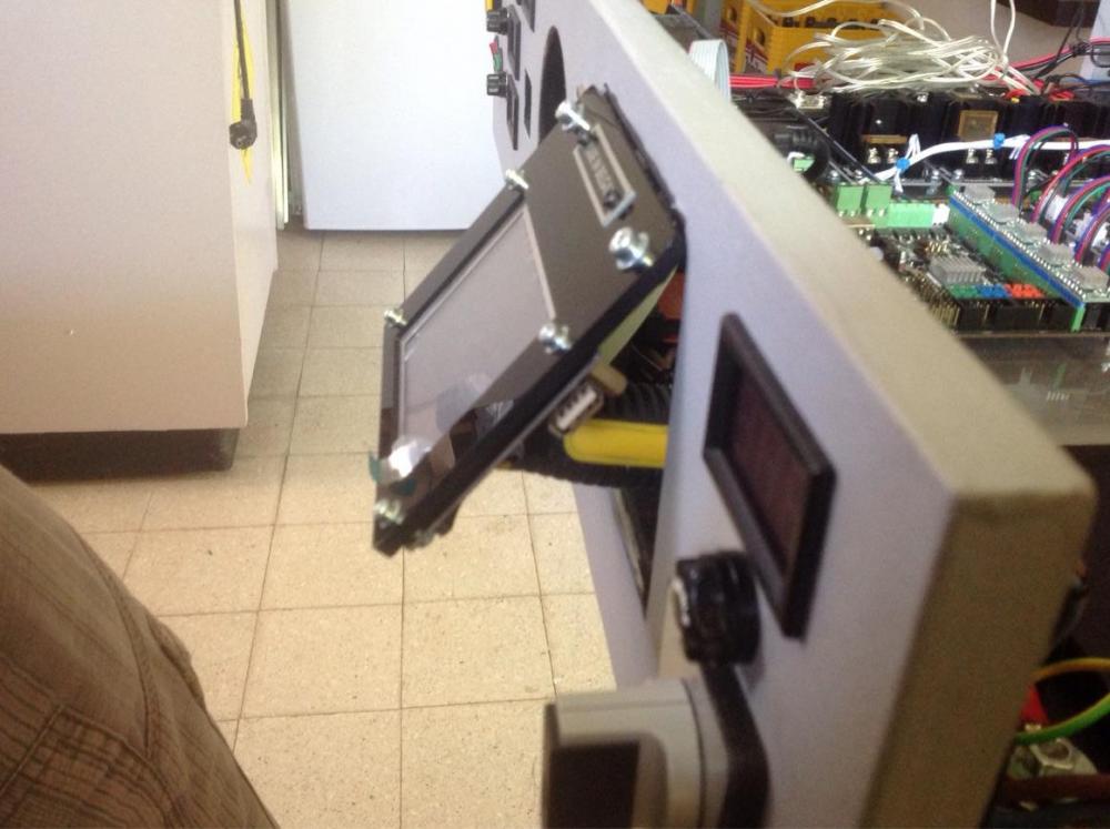

L'écran tactile a été monté sur une charnière pianos
j'ai ainsi accès à la carte SD & USB de l'écran
le port USB de la carte mère a été mis en façade grâce à un adaptateur
je dois encore trouvé un système pour le verrouillage en position ouverteIMG_1881.thumb.JPG.48de455a8f0bc10f8b8b636ec78d68e6.JPG
La plaquette alu "Made ni Belgium "c'est pour le fun😂😂😀je trouve ça comique sur du matériel chinois 😉

Quel sacré taf , vraiment bravo , c'est propre et bien fait , que de connaissances mise en application !!!!!
Chapeau 👍.
