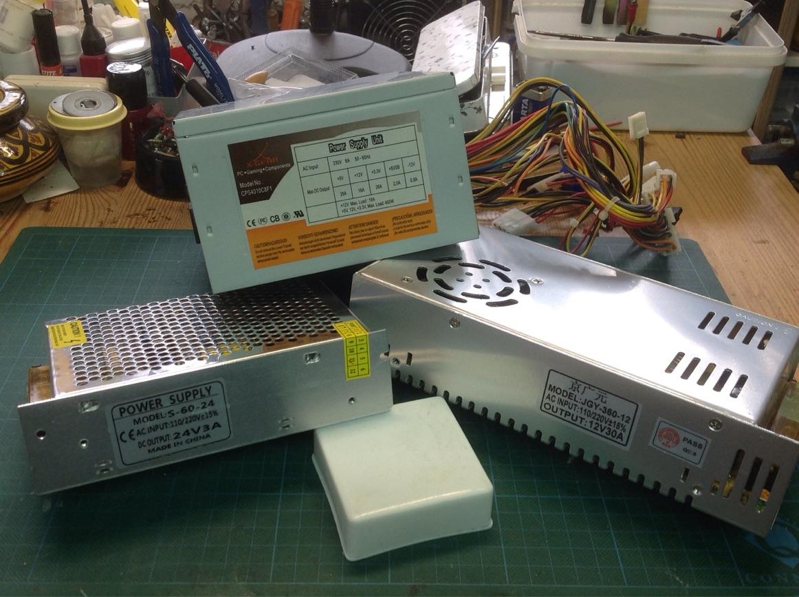

Dax Posté(e) Mars 16, 2018 Posté(e) Mars 16, 2018 Bonjour je viens de faire l'achat d'une Flsun 3D cube de chez Aliexpress Ref:https://www.aliexpress.com/store/product/2017-Newest-Large-Printing-Area-260-260-350mm-Open-Build-Aluminium-Frame-3D-Printer-kit-printer/2383013_32797885083.html?spm=2114.12010612.0.0.d76f2e10SeXM2t je ne l' ai pas encore monter car j' ai encore pas mal de question je compte lui rajouter quelques options certaine que j' ai déjà et d' autres qui ne tarderons plus a arriver je vous ferais une liste complète plus tard. ma toute première question est basé sur l'alimentation de la bête. Puis je faire tourné la carte mère MKS gen V1.0 ainsi que les 6 moteurs nema sur une alimentation de type ATX de pc recycler ? pour privilégier l' alimentation 12V 30A(reste a vérifier)fournie pour alimenter le Lit chauffant et les 2 extrudeurs(déjà 1 pour commencer) merci pour vos réponse
Invité Posté(e) Mars 16, 2018 Posté(e) Mars 16, 2018 salut pour ceux qui est de l'alim type ATX pc , moi il y a très longtemps qui j'y suis passé , voici une photos de mon installation électrique
Dax Posté(e) Mars 16, 2018 Auteur Posté(e) Mars 16, 2018 super merci pour la réponse Exactement ce que je voulais entendre et voir encore mieux

Invité Posté(e) Mars 16, 2018 Posté(e) Mars 16, 2018 Merci pour infos j'ai éliminé tout les fils noirs et jaunes pour les remplacé par les fils du cordons livrés avec la carte et ne pas oublier de soudé le fil vert avec les noirs si tu veux que l'atx fonctionne

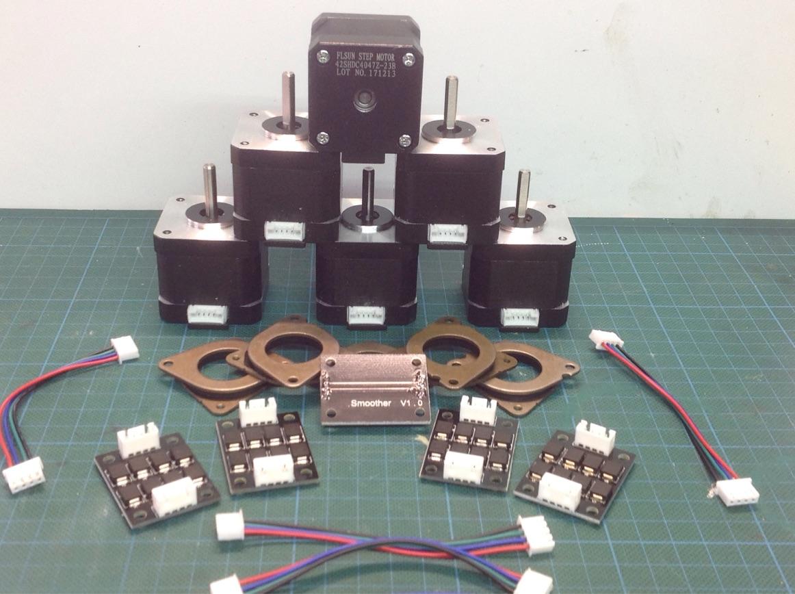

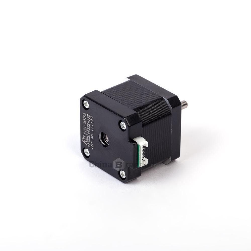

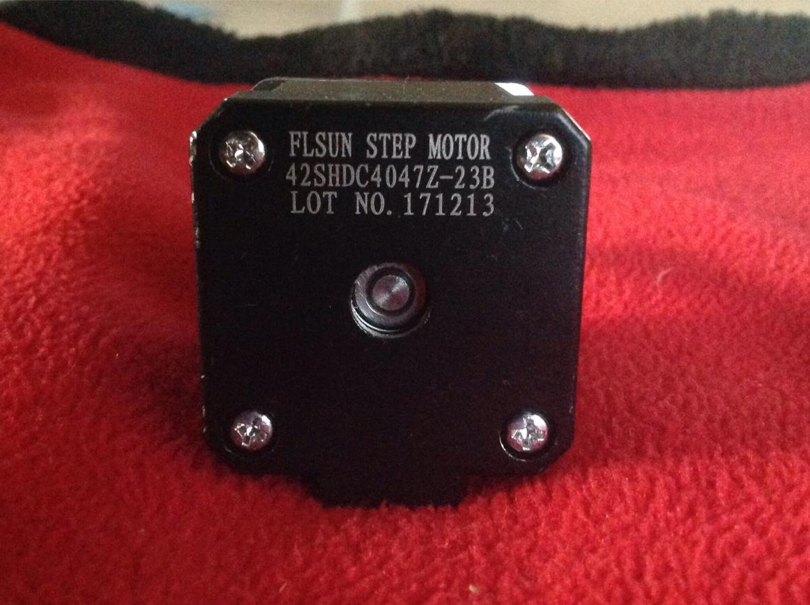

Dax Posté(e) Mars 19, 2018 Auteur Posté(e) Mars 19, 2018 Bonjour en me promenant sur le forum et sur le web pour chercher des infos sur les moteurs ,consommation ,puissance,et autre info je me suis rendu compte que je ne trouve aucune référence pour les miens ,tous identiques 🤔 meme au niveaux des datasheets 😕(Peu être pas fouiner au bonne endroit) Voici le numéro avec lequel j'ai fais mes recherches 42SHDC4047Z-23B Pourais-je avoir votre aide pour trouvé les infos d'avance merci
Elric Posté(e) Mars 19, 2018 Posté(e) Mars 19, 2018 Recherche sur "flsun nema 17" donné trois vendeur... Caractéristiques pour le 4023z FsLSUN 3D Printer 4-LEAD Nema17 Stepper Motor 42 Motor Nema 17 Motor 42BYGH 1.7A Motor for CNC XYZ Main Features: - Step angle: 1.8 degree - Number of phases: 2 - Voltage: 3.96V - Current: 0.9A - Resistance: 4.4 ohm - Holding torque: 0.34 Nm - Operating ambient temperature: -20 Deg.C - 50 Deg.C - Operating environment humidity: 90 percent - Axis diameter: 5mm Materials: Metal Suitable for: Mainboard Control Type: DIY Accessories,Stepper Motor Package size: 15.00 x 11.00 x 5.00 cm / 5.91 x 4.33 x 1.97 inches Package weight: 0.377 kg Package Contents: 1 x motor
Dax Posté(e) Mars 20, 2018 Auteur Posté(e) Mars 20, 2018 Il y a 10 heures, Elric a dit : Recherche sur "flsun nema 17" donné trois vendeur... Caractéristiques pour le 4023z Pourquoi chercher les caractéristiques pour le. 4023z alors que les mien son des 4047z??😕 Il y a 11 heures, Elric a dit : FsLSUN 3D Printer 4-LEAD Nema17 Stepper Motor 42 Motor Nema 17 Motor 42BYGH 1.7A Motor for CNC XYZ Et la encore une fois les références ne correspondent pas 42bygh et les miens 42SHDC il n'y a pas de différence ???

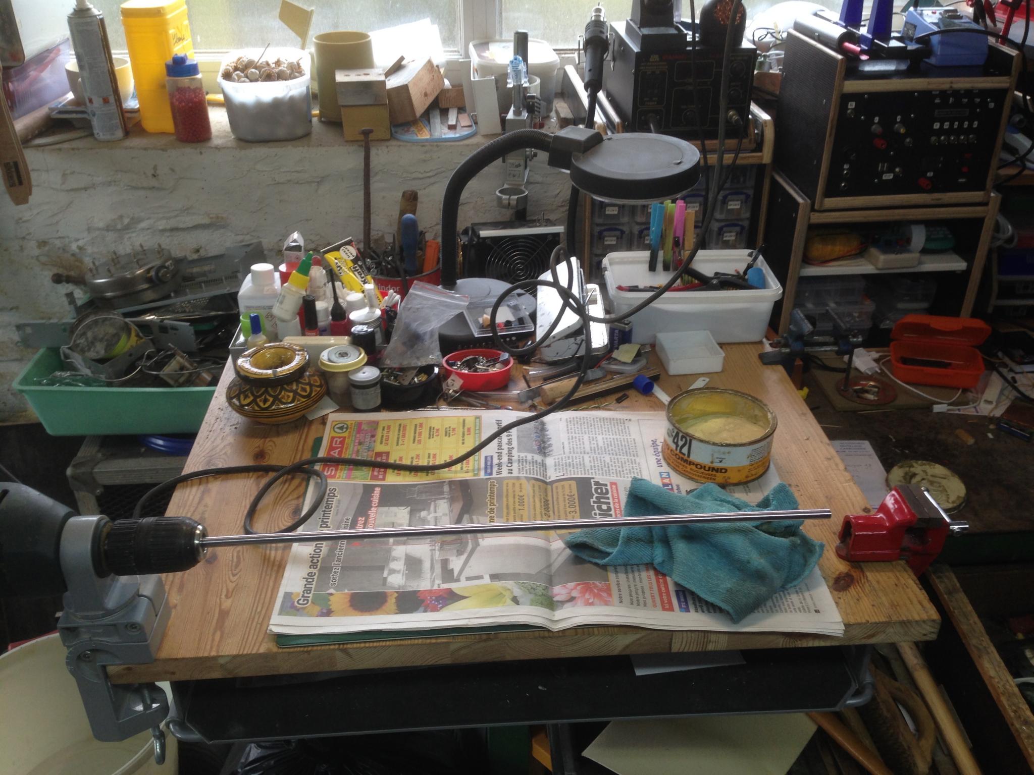

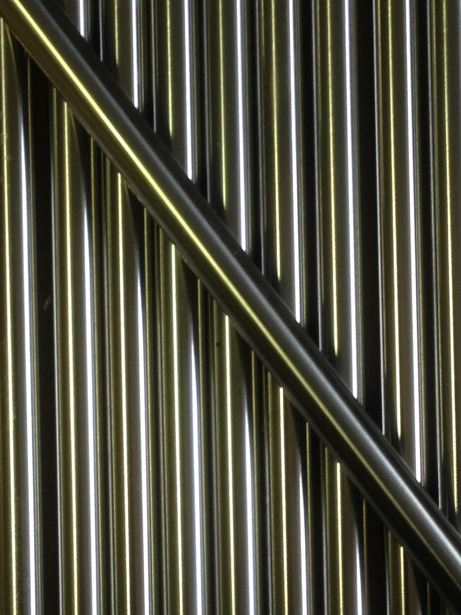

Dax Posté(e) Mars 22, 2018 Auteur Posté(e) Mars 22, 2018 Bonjour Les barres lisses polies sont finie,et en plus grand surprise elles tournent bien "rond" la différence ne ce voit pas tellement sur la photo,la barre du dessus est bien entendue c'elle qui n'a pas été faite Matériel nécessaire : suport pour la foreuse,pâte à polir, et un peu de patience (+ou- 2h15 pour l'ensemble)
Dax Posté(e) Mars 22, 2018 Auteur Posté(e) Mars 22, 2018 Pack Alimentation. -alim pc type ATX: Carte mère ect.... -alim 24v 3A : Éclairage (ruban led de stock) -alim 12V 30A:lit chauffant,2 extrudeur (alim fournie avec le kit)

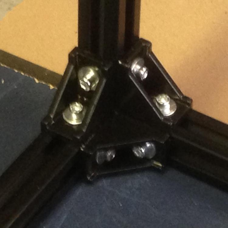

Dax Posté(e) Mars 24, 2018 Auteur Posté(e) Mars 24, 2018 Montage structure bonjour je viens de monter la structure,reste à peaufiné les réglages,j'attend les nouveaux roulements (608 2RS1)ceux d'origine sont vraiment bas de gamme, ils serviront pour le système de support bobine les 4 coins en aluminium destiné à faire les pieds on été placés dans les angles du cadre inférieur afin de le rigidifié (facilité du réglage de l'équerrage) les pieds seront remplacées par un autre système (pas encore vraiment approfondi le sujets)

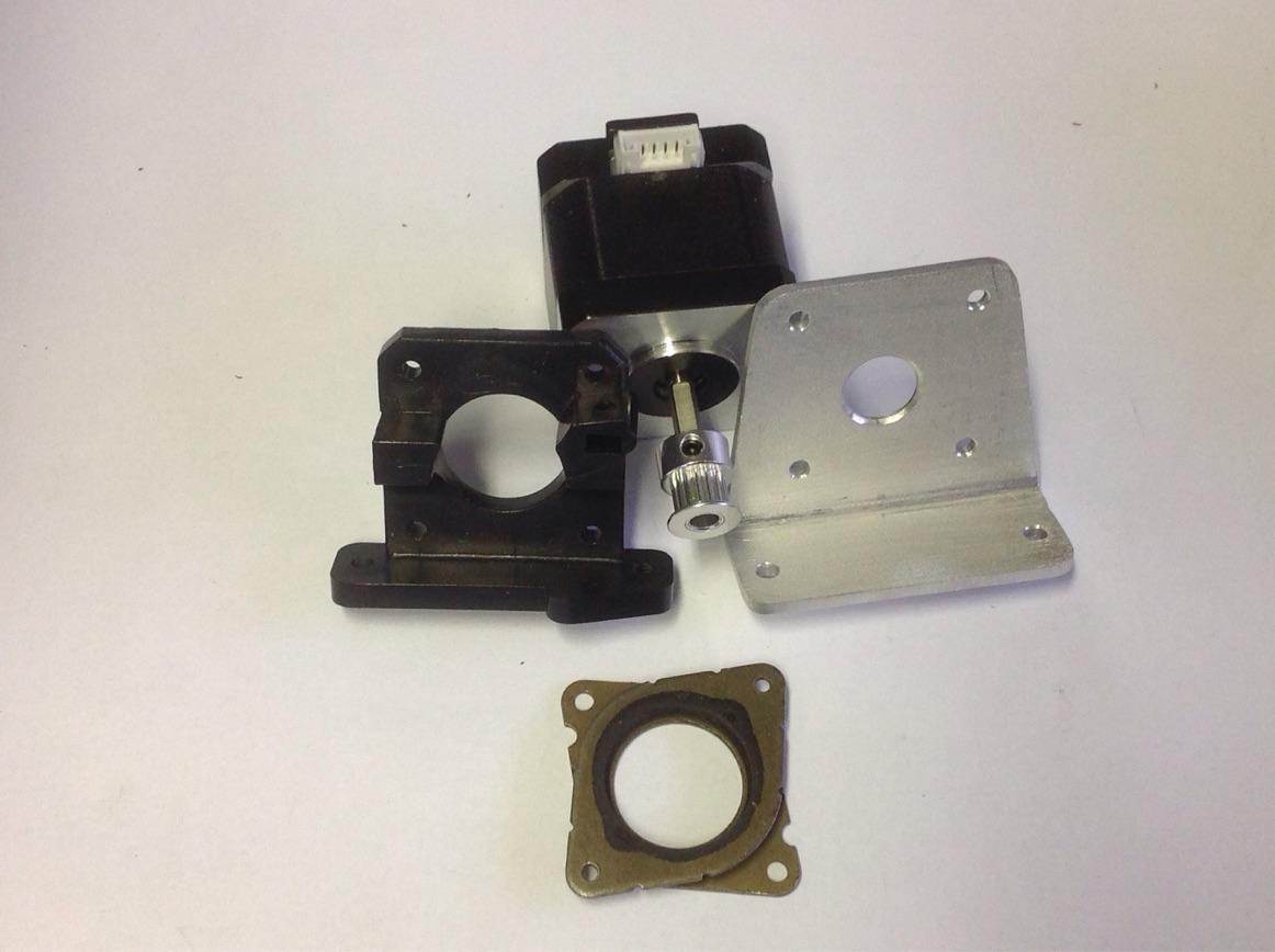

Dax Posté(e) Mars 27, 2018 Auteur Posté(e) Mars 27, 2018 Pack Motorisation je viens de recevoir les "TL Smother "ainsi que les "Dampers shock" Je ne sais pas encore si ils seront tous monter, je me tâte encore 🤔 Au pire j'aurais des pièces de stocks 😂

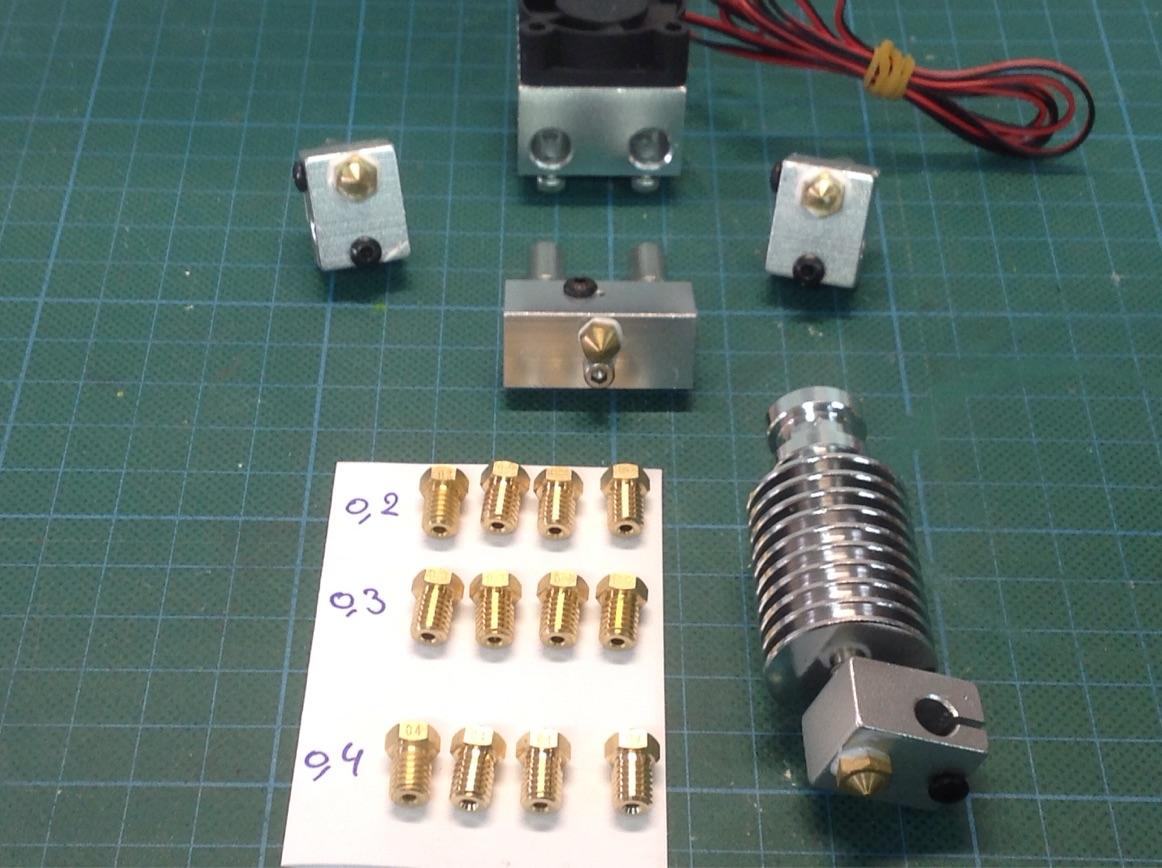

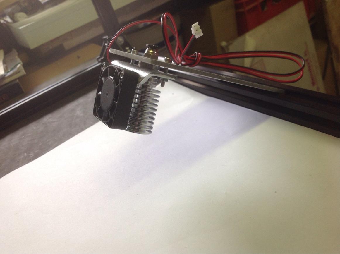

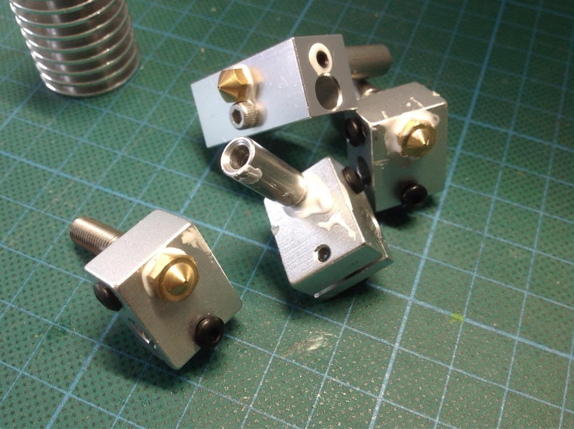

Dax Posté(e) Mars 28, 2018 Auteur Posté(e) Mars 28, 2018 Pack tête d'impression Voila le pack des têtes d'impression tout est d'origine ,il me reste à commander des pièces de rechange Le jeu de buse de rechange était manquante dans le colis,j'ai prévenu le vendeur et sans poser de questions il me les a renvoyés à la base c'était une de chaque ,je crois que je n'ai pas été volé 😂 Petit point négatif ,les montages on été effectué avec une pâte blanche qui rend le tout un peu "dégueulasse"🤢 Il n'y a plus cas démonter le tout pour un grand nettoyage

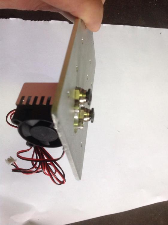

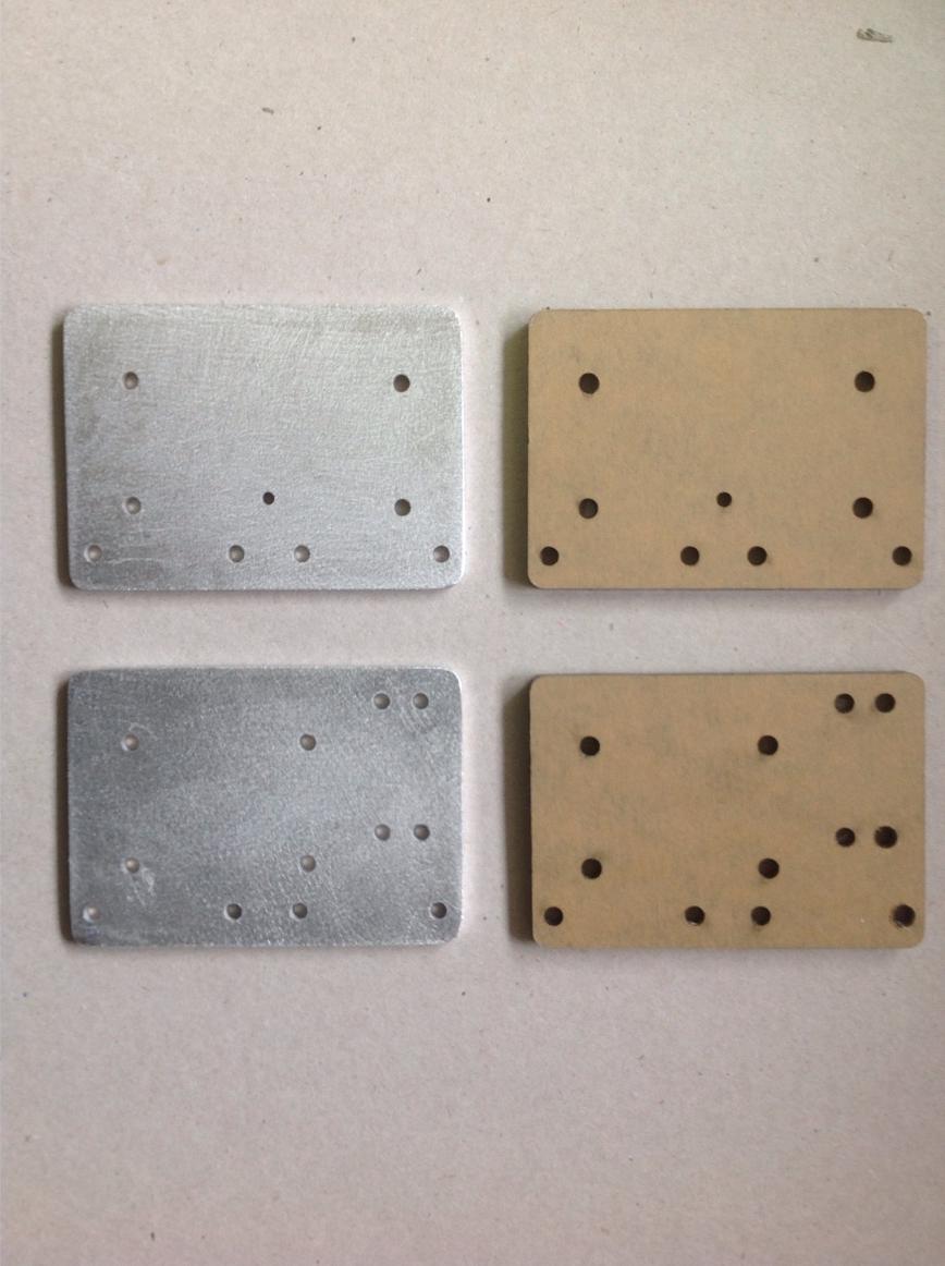

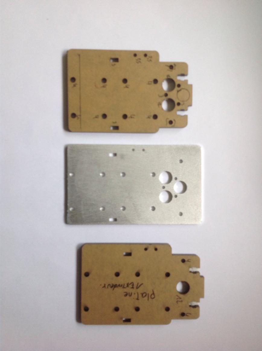

Dax Posté(e) Mars 30, 2018 Auteur Posté(e) Mars 30, 2018 Réalisation des différentes pièces en aluminium

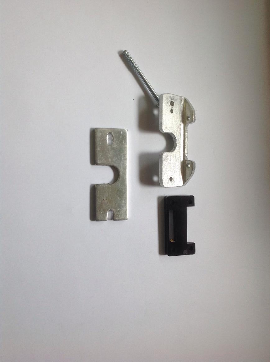

Dax Posté(e) Mars 30, 2018 Auteur Posté(e) Mars 30, 2018 Montage à blanc des extrudeurs je voulais un système simple pour changer les extrudeurs facilement j'ai donc fait un système 2 en 1 ,pour éviter de démontrer tout le chariot

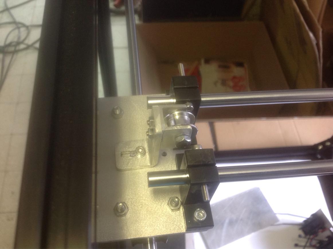

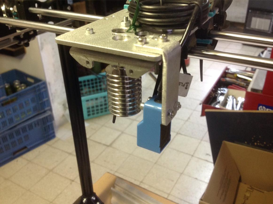

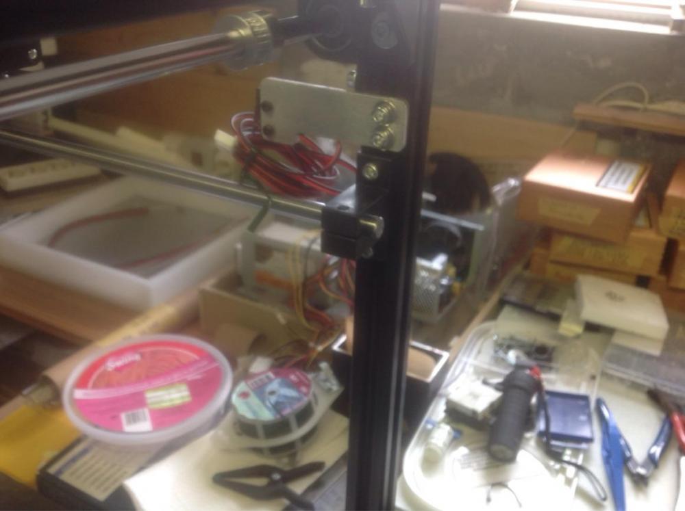

Dax Posté(e) Avril 2, 2018 Auteur Posté(e) Avril 2, 2018 Support moteur axe Y et support pour le capteur auto level
Jean-Claude Garnier Posté(e) Avril 2, 2018 Posté(e) Avril 2, 2018 Le 28/03/2018 at 09:01, Dax a dit : .. /.. Petit point négatif, les montages on été effectué avec une pâte blanche qui rend le tout un peu "dégueulasse" Hello La pâte blanche, c'est fait pour faciliter le >> transfert thermique << entre les différents éléments en contact C'est donc pas SI négatif. Bon ptêt que le gars a eu la main un peu lourde, mais "trop" c'est mieux que "pas"
Dax Posté(e) Avril 4, 2018 Auteur Posté(e) Avril 4, 2018 effectivement le gars a eu la main un peu lourde,en démontant je me suis aperçu que certain élément était légèrement obstruée par cette fameuse pâte blanche je ferai le montage avec de la pâte thermique entre les différentes pièces, Merci pour l' info👍
dridri38 Posté(e) Avril 23, 2018 Posté(e) Avril 23, 2018 Le 30/03/2018 at 15:38, Dax a dit : Réalisation des différentes pièces en aluminium Bonjour avez vous un plan avec les cote pour le dual extrudeur svp
Dax Posté(e) Avril 23, 2018 Auteur Posté(e) Avril 23, 2018 Il y a 4 heures, dridri38 a dit : Bonjour avez vous un plan avec les cote pour le dual extrudeur svp Bonjour ,non pas de plan ni de mesure ,😕 j'ai tous simplement collé au double face la pièce d'origine pour le double extrudeur sur l'aluminium et fais les différents perçage puis j'ai refais la même opération pour le simple extrudeur avec un décalage de 12mm pour le reste, montage à blanc des différentes éléments et prise de mesure sur les pièces en acrylique (un jeu de patience et de minutie)
