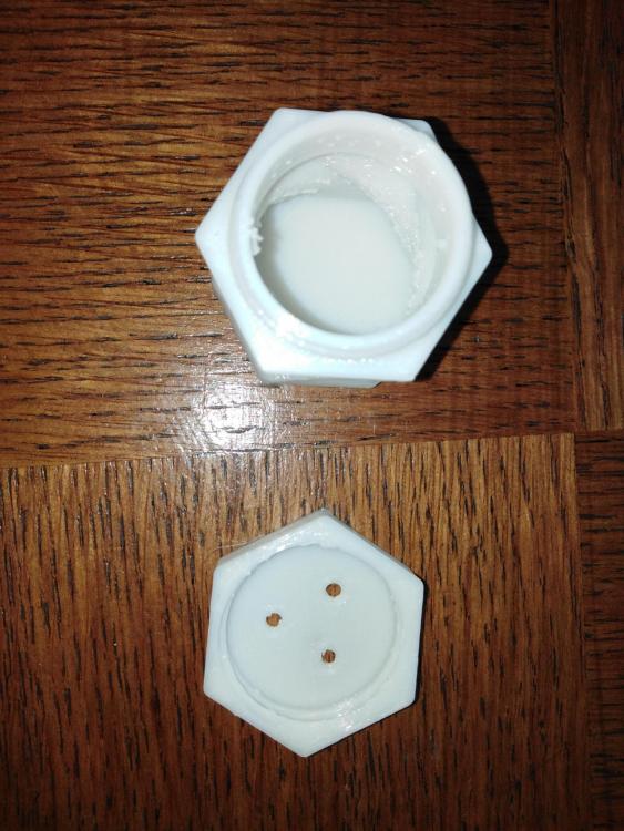

Dax Posté(e) Mai 29, 2019 Auteur Partager Posté(e) Mai 29, 2019 (modifié) Bonjour à tous je viens de m'apercevoir que j'ai oublié de vous présenter le système d'extradeur coupler au détecteur de fin de filament low cost amélioré Le détecteur ainsi que sont support On ouvre le biniouEt on retire les deux petites pièce en laiton On agrandit le trou diamètre 4 pour y insérer un morceau de tube ptfe On fixe le tout avec elle la gaine thermomètre et un peu de colle UV la molette sert à verrouiller l 'extruder en position ouverte lors du changement de filament Modifié (le) Mai 29, 2019 par Dax Lien vers le commentaire Partager sur d’autres sites More sharing options...
Dax Posté(e) Mai 29, 2019 Auteur Partager Posté(e) Mai 29, 2019 Le détecteur de filament à été relié directement sur l'écran pour une question de facilité Je ne sais pas comment j'ai pu m'en passé avant Lien vers le commentaire Partager sur d’autres sites More sharing options...

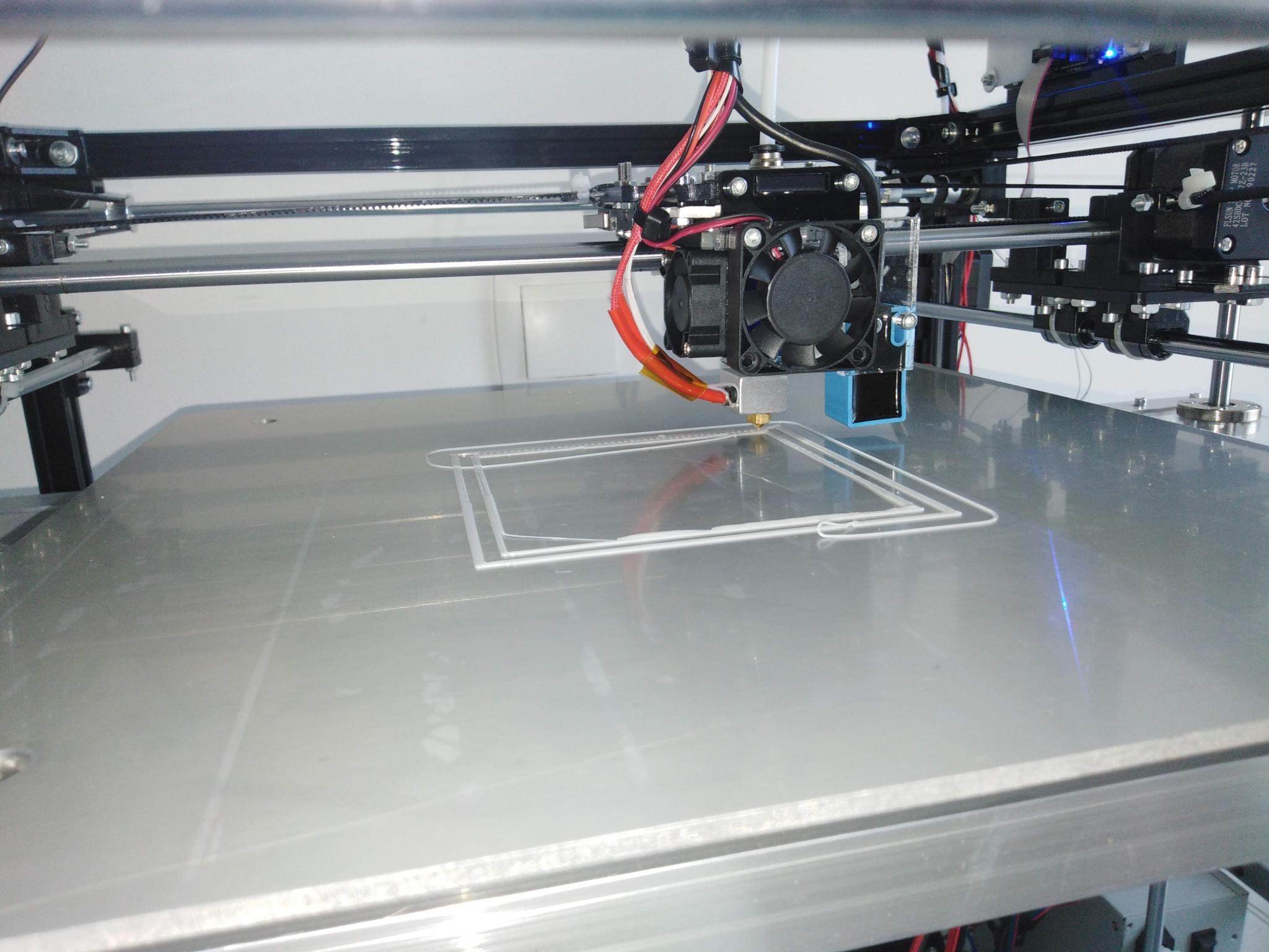

Cyrus von virus 78 Posté(e) Mai 29, 2019 Partager Posté(e) Mai 29, 2019 Bonjour pour les réglages du z offset c'est bien dans marlin qu'il faut passé, pour les réglage mécanique pas de problème , la je bloque sur le z offset merci de vos réponses. Lien vers le commentaire Partager sur d’autres sites More sharing options...
Dax Posté(e) Mai 30, 2019 Auteur Partager Posté(e) Mai 30, 2019 (modifié) @Cyrus von virus 78Effectivement dans Marlin ou via Repetier ton zoffset doit avoir une valeur négative les valeur x y c'est pour le positionnement de la sonde à mesurer chez toi c'est le rappport entre l'axe de ta buse et l'axe de la sonde exemple dans Marlin#define X_PROBE_OFFSET_FROM_EXTRUDER 25 // X offset: -left +right [of the nozzle]#define Y_PROBE_OFFSET_FROM_EXTRUDER -11 // Y offset: -front +behind [the nozzle] #define Z_PROBE_OFFSET_FROM_EXTRUDER -1.4 // Z offset: -below +above [the nozzle] Je reste disponible si nécessaire Le 02/12/2018 at 09:02, Dax a dit : @gremlin38 début prometteur pour infos pour gagné un peu de temps pour le réglage de l'offset et autres tu peu le faire direct dans Repetier Les modifications seront sauvegardées dans eeprom et tu n'auras plus besoin de televerser marlin à chaque fois! Ma technique pour modifie l'eeprom : connection de la "bête " via USB avec RepetierHost, dans RepetierHost => configuration => configuration EEPROM du firmware ou Alt+E ,(option accessible si connecté) une nouvelle fenêtre s'ouvre tu modifies les différents réglages tu sauvegarde et le tours est joué , tu peux aussi exporter et importer les réglages,utile quand tu peaufines ensuite quand j'estime que mes réglages sont bon je modifie dans Marlin sans televerser et je sauvegarde comme ça au cas où je dois réinjecter Marlin je n'ais pas de surprise les réglages sont comme pour la dernière configuration bon dimanche à bientôt Modifié (le) Mai 30, 2019 par Dax Lien vers le commentaire Partager sur d’autres sites More sharing options...

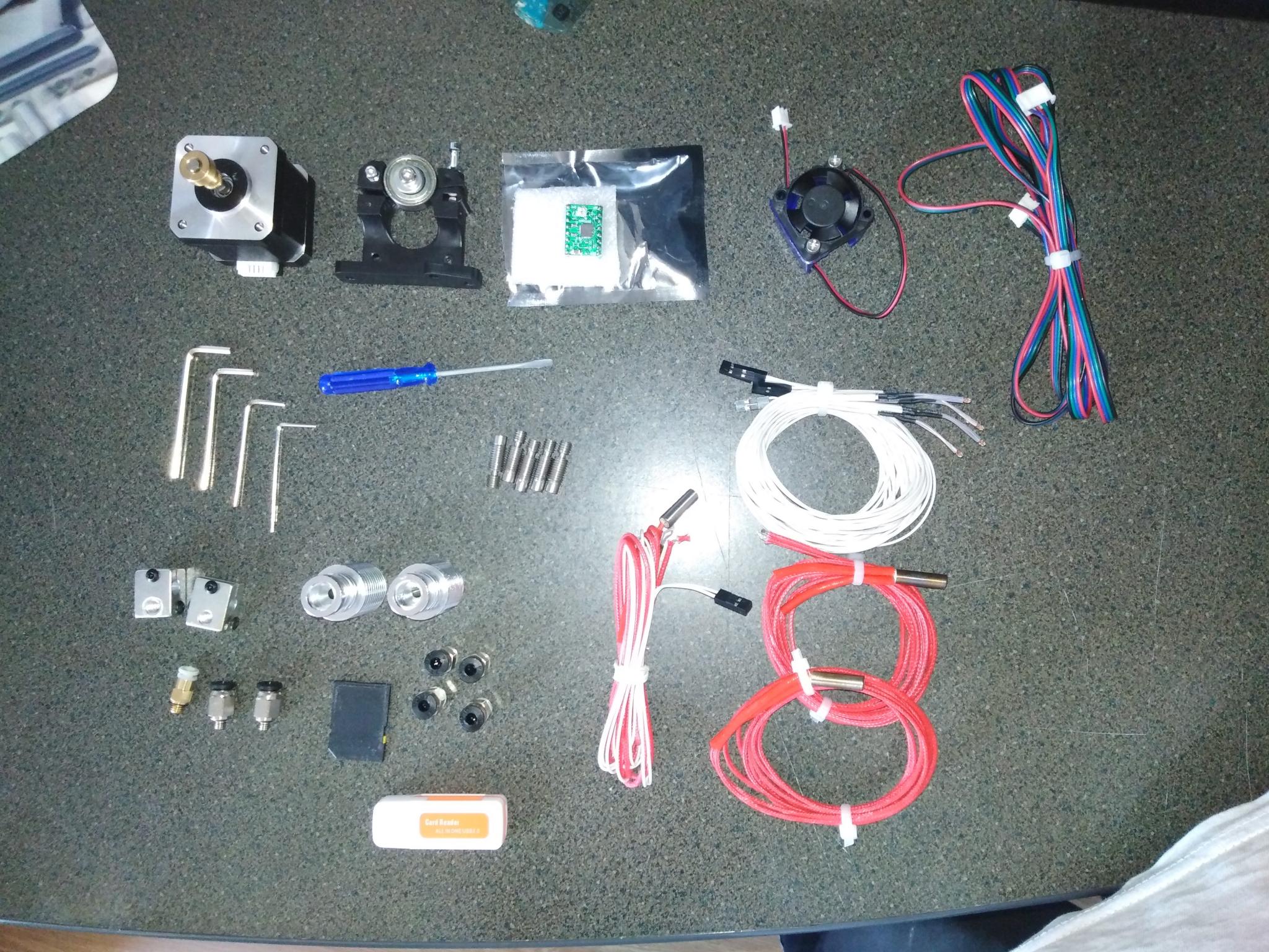

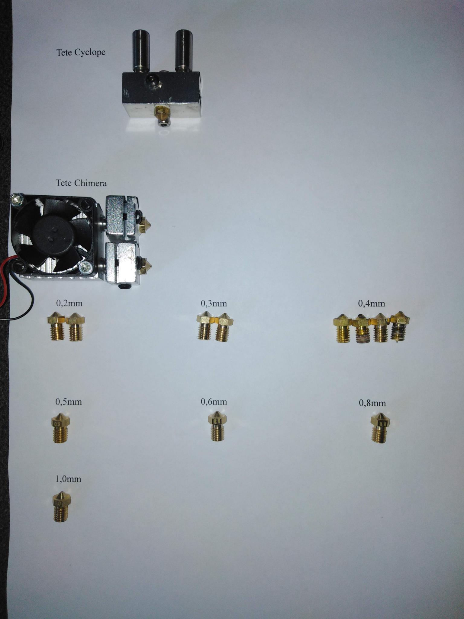

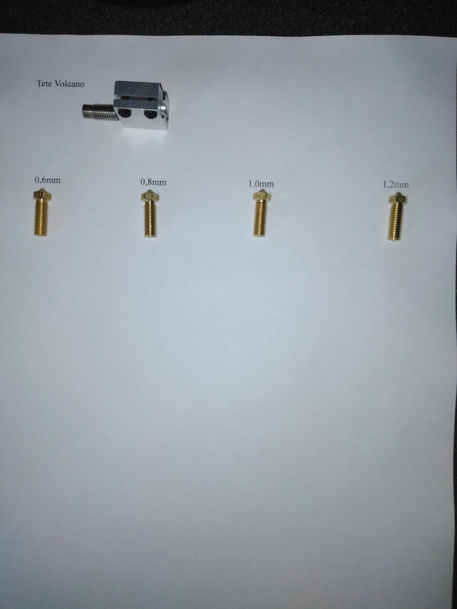

Cyrus von virus 78 Posté(e) Mai 31, 2019 Partager Posté(e) Mai 31, 2019 (modifié) Merci a vous voila 2 au 3 photos des option prit avec l'imprimante 3d option et pièces de rechange reçu dans le kit pour la Tete Volcano je sèche je ne voit pas se quelle peut faire de plus que les autres Modifié (le) Mai 31, 2019 par Cyrus von virus 78 oublie Lien vers le commentaire Partager sur d’autres sites More sharing options...

Dax Posté(e) Juin 1, 2019 Auteur Partager Posté(e) Juin 1, 2019 Bonjour à tous pour répondre à @Cyrus von virus 78 -différences entre une tête volcano et une "plus standard " mon avis est ,vu que la surface de chauffage pour le filament est plus longue, possibilité d'imprimer plus vite et d'avoir une meilleure stabilité de température dans la tête , et d'utiliser du filament demandant des températures plus haute on me corrige si nécessaire -Pour l'extrudeur titan je l'avais regardé aussi,mais trop de plastique à mon goût Et vu que j'aime l'ALU Mon choix c'est tourné vers des extruder Bulldog aussi car plus facile pour moi vu ma configuration de lui intègre un détecteur de filament -Bltouch VS 3DTouch, et autre les avis sont variés Pour ma part j'ai choisi des 3DTOUCH de chez Geeektech à l'époque 13€ sur Wish car il était encore équipés d'une pointe de touche métal certainement sont en plastique La encore les avis divergent Le kit que tu présentes à l'air bien , vue le prix fouilles dans le forum pour des infos complémentaires car je ne connais pas cette marque Il y a 12 heures, Cyrus von virus 78 a dit : et super boulot DAX avec ton montage pour ta Cube Merci -La sonde ,le capteur de niveaux, capacitif,inductif,bltouch,3dtouch,.......... -La buse, ou Nozzel chez les Britons, effectivement la petite tête en laiton 0.4mm le plus communément de diamètre M6 et de longueur différente suivant le bloc de chauffe standard vs volcano Voila j'espère avoir répondu à tes attentes Si je peux te donné un petit conseil, prévoit quelque pièces de rechange en stock , surtout les ventilateurs !! Pas top Qualité ceux de chez Flsun depuis que j'ai changé de crémerie plus de soucis!! Je reste dispo au besoin Bon week-end Lien vers le commentaire Partager sur d’autres sites More sharing options...

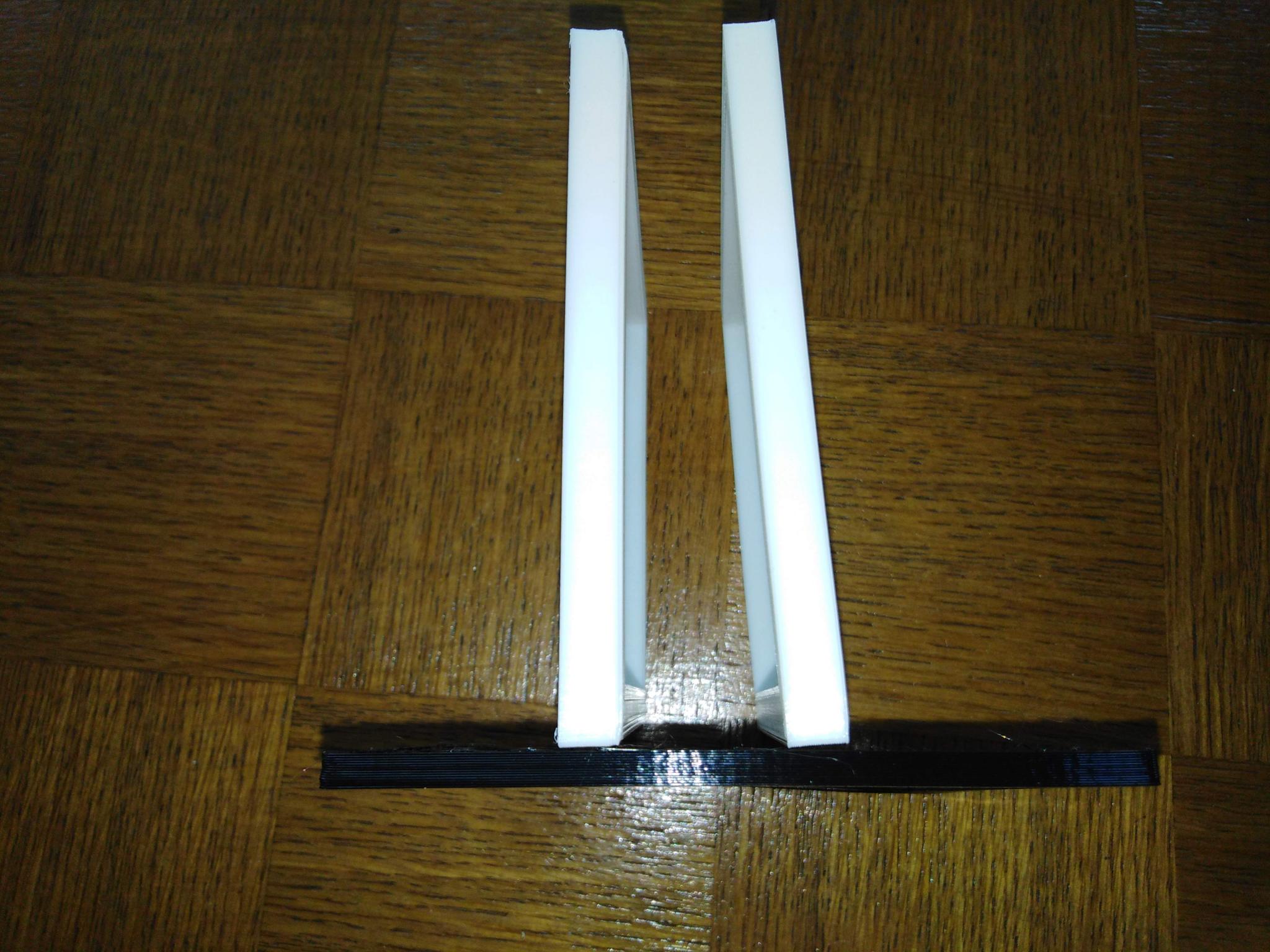

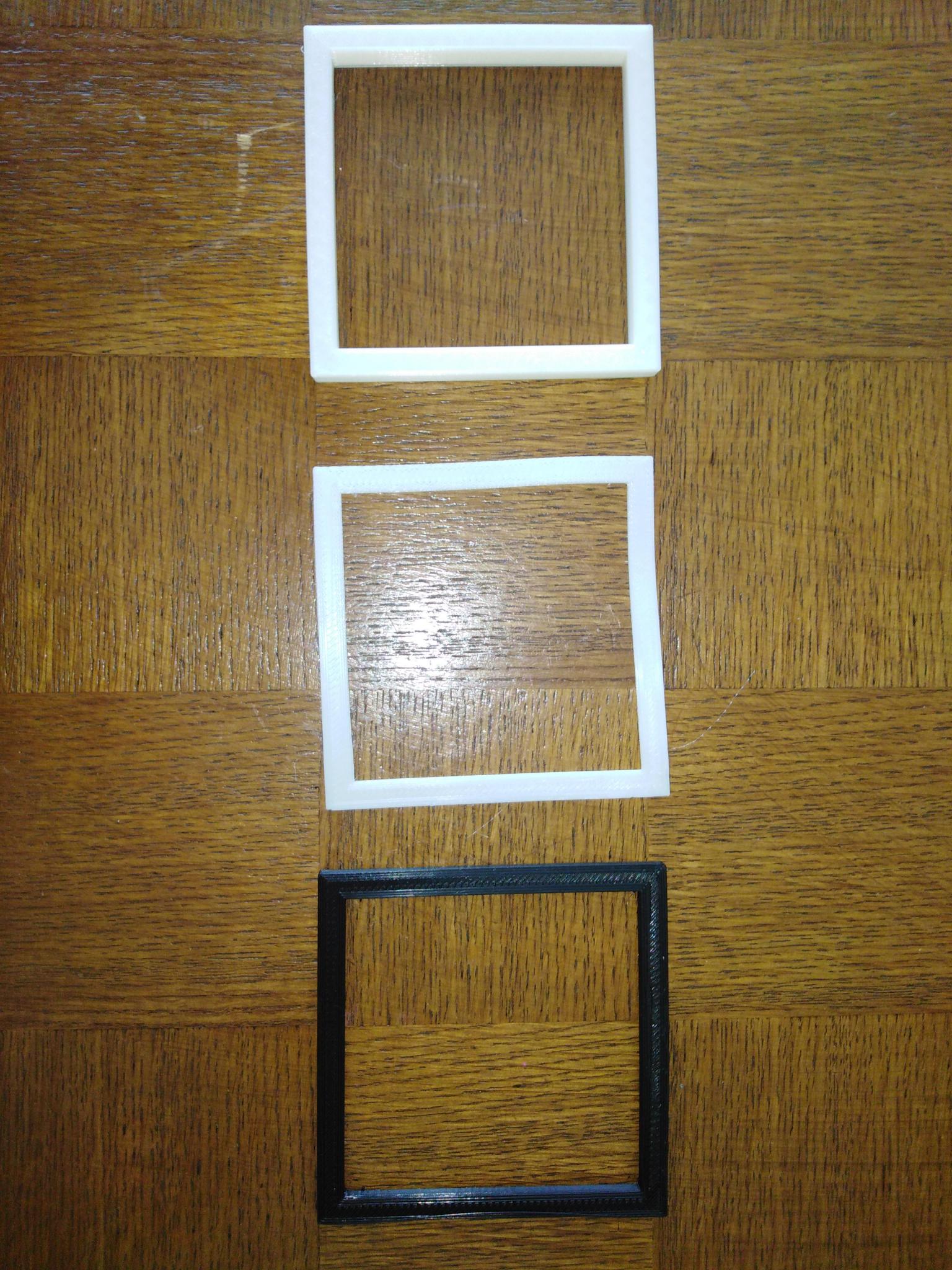

Cyrus von virus 78 Posté(e) Juin 3, 2019 Partager Posté(e) Juin 3, 2019 voila enfin tout fonctionne bien 5 impression et juste un message qui s'affiche de temps en temps voici mes impression en 3d Lien vers le commentaire Partager sur d’autres sites More sharing options...
Dax Posté(e) Juin 4, 2019 Auteur Partager Posté(e) Juin 4, 2019 Comptant que ça fonctionne pour toi @Cyrus von virus 78 le message d'erreur c'est Repetierhost qui fais dès sienne je ne l'utilise plus que pour les différents réglages de l' eeprom j'ai déjà eu pas mal de problème d'impression en étant connecté via le logiciel petit conseil privilégié l'impression via la carte SD ou la Clé USB plus sécuritaire à mon avis bonne soirée je reste disponible au cas ou Lien vers le commentaire Partager sur d’autres sites More sharing options...
