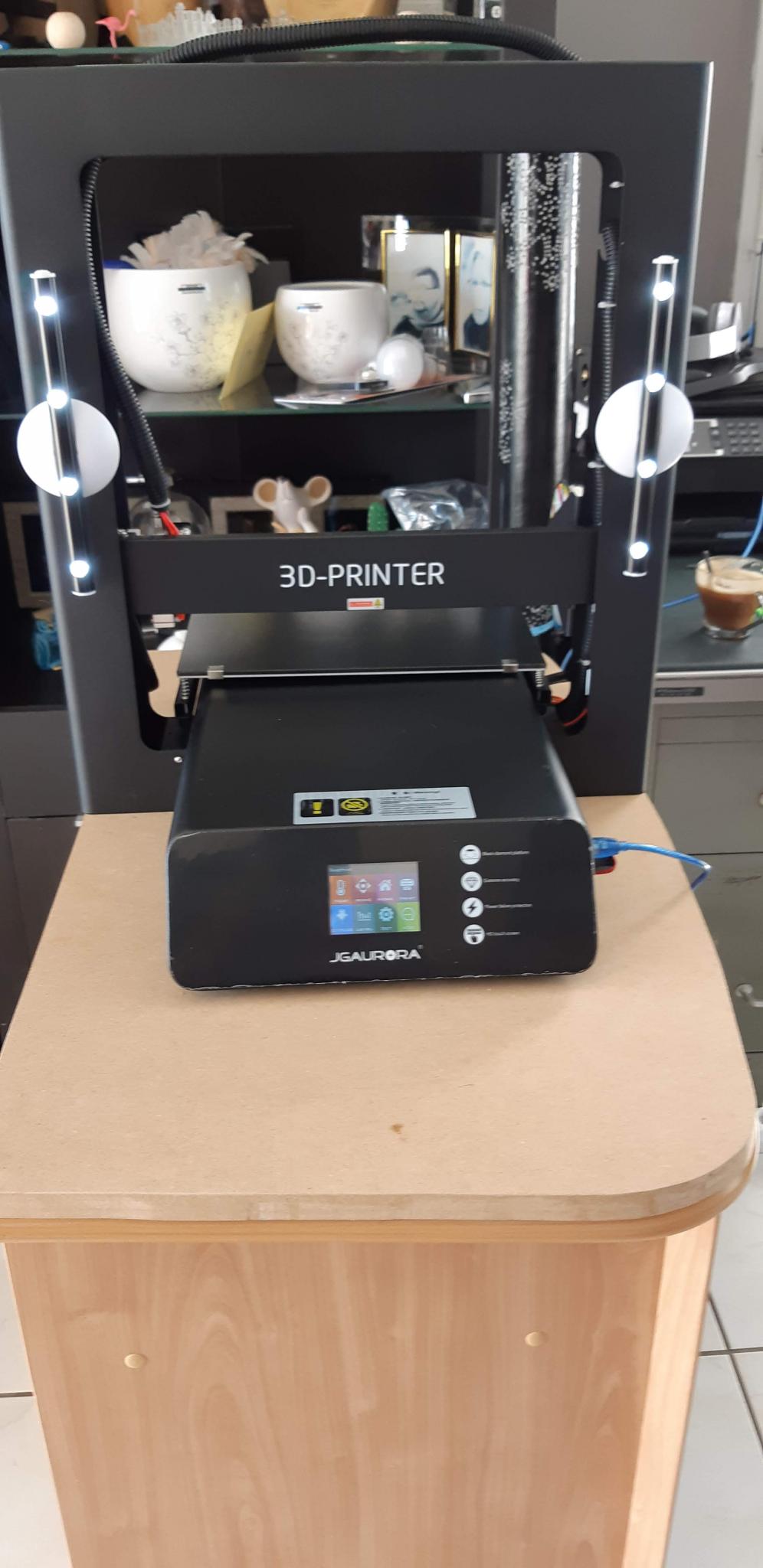

J'ai reçu mon imprimante JGaurora A5 de chez GEARBEST.
le montage : très simple : il suffit de suivre le petit fichier  .avi de la clé USB livrée.
Seul le branchement du moteur Z de gauche n'est pas détaillé mais avec quelques secondes de réflexion, on comprend ou et comment connecter le cable .D'ailleurs, c'est le seul cable visible et c'est bien dommage.Je vais me pencher dessus pour voir comment le rendre moins "pendant".
Je n'ai pas pu installer le slicer de chez JGaurora car le fichier doit être corrompu (JGREAT 2.5.0).
J'ai donc essayé les fichiers GCODE présent sur la clé : aucune pièce ne tenait sur le plateau dés la première ou deuxième couche imprimée !!!
j'ai repris plusieurs fois le réglage du plateau sans résultat probant mais j'ai remarqué que les ressorts du plateau étaient détendus : réglage du endstop de Z un poil plus haut.
Essai à nouveau des exemples : pas de différence!!! Je me suis dis que la première couche ne devait pas être assez "pressée". j'ai donc réglé le plateau un peu plus bas et les impressions passaient correctement.
Voulant imprimer des pièces perso, j'ai donc installé le CURA 15.02.1 qui se trouve aussi sur la clé USB ainsi que le fichier de paramétrage.
les 2 ou 3 pièces imprimées sont bien mais il faut que je travzille encore un peu mes paramêtres.
En conclusion : C'est idiot de la part du fabricant de livrer des exemples qui ne fonctionnent pas du "premier coup" . Sinon, je suis très satistait de la qualité d'impression et de l'interface tactile très conviviale. il me reste à essayer la reprise après coupre de courant mais d'après les vidéos vues sur internet , cela fonctionne plutot bien!!!

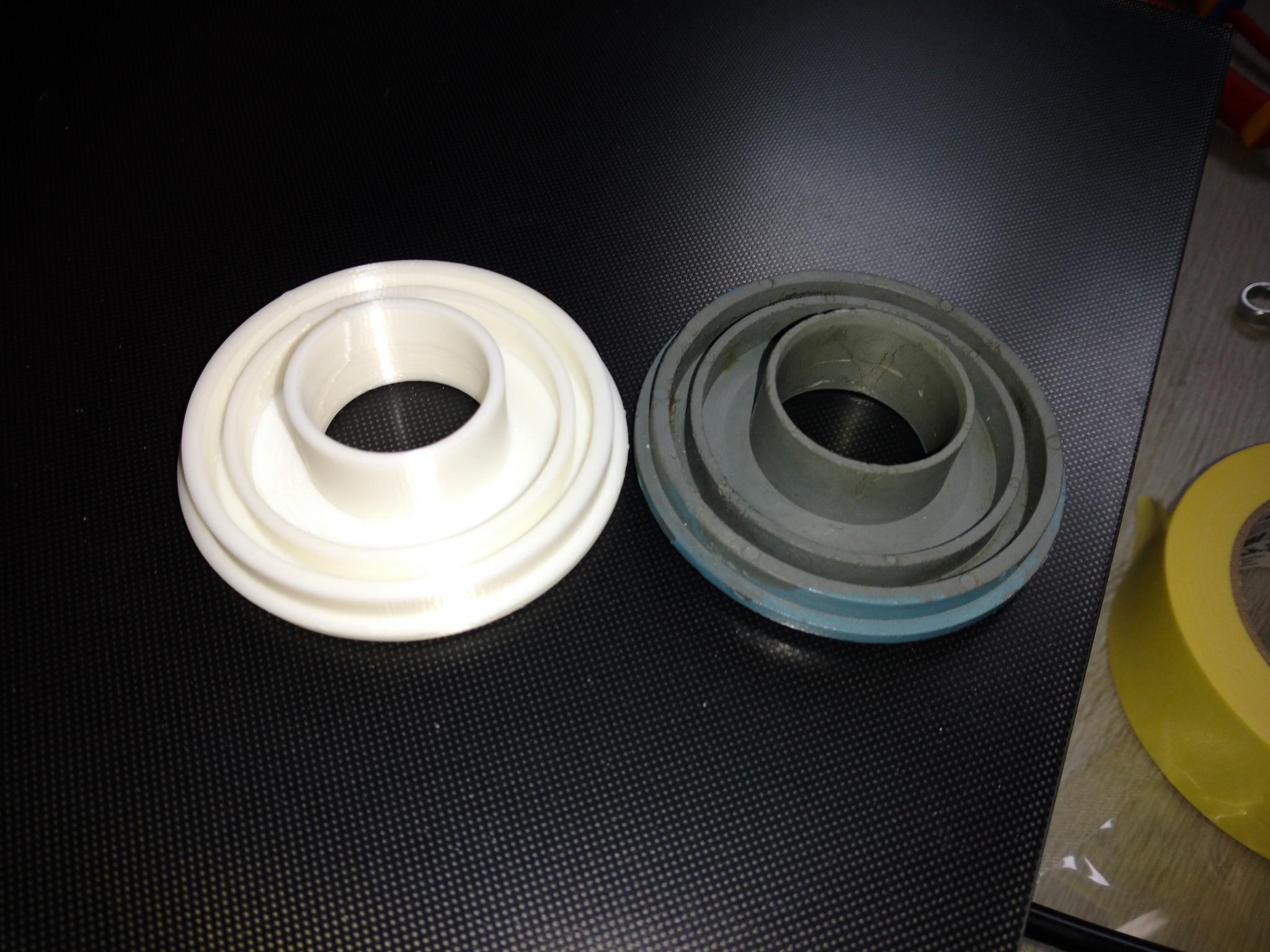

La pièce blanche de la photo est ma première impression avec cette imprimante

Il y a 19 heures, lion02 a dit :
Bonsoir,
Pour une première pièce c'est tres bien à voir la photo, félicitations .
Pas mal comme imprimante, je ne connaissais pas.
lion02
idem, beau résultat en effet!!
Le 17/03/2018 at 10:18, petrusfr a dit :
qui ne c'est pas fait avoir par les ressorts du plateau, soit le fil est de faible section et le ressort sert a rien ou trop détendu au point de croire que tu a du wobble.
