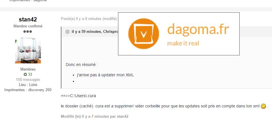

stan42 Posté(e) Décembre 18, 2015 Posté(e) Décembre 18, 2015 (modifié) il y a 51 minutes, Chrisprols a dit : Donc en résumé : j'arrive pas à updater mon XML ==>>C:\Users\.cura le dossier (caché) .cura est a supprimer/ vider corbeille pour que les updates soit pris en compte dans ton xml . Modifié (le) Décembre 18, 2015 par stan42
