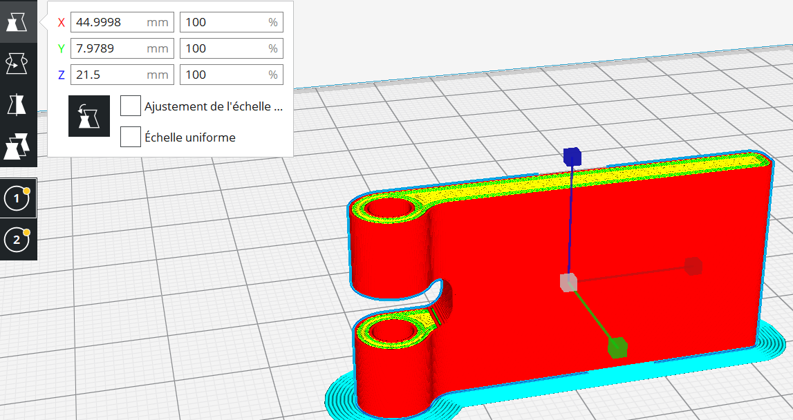

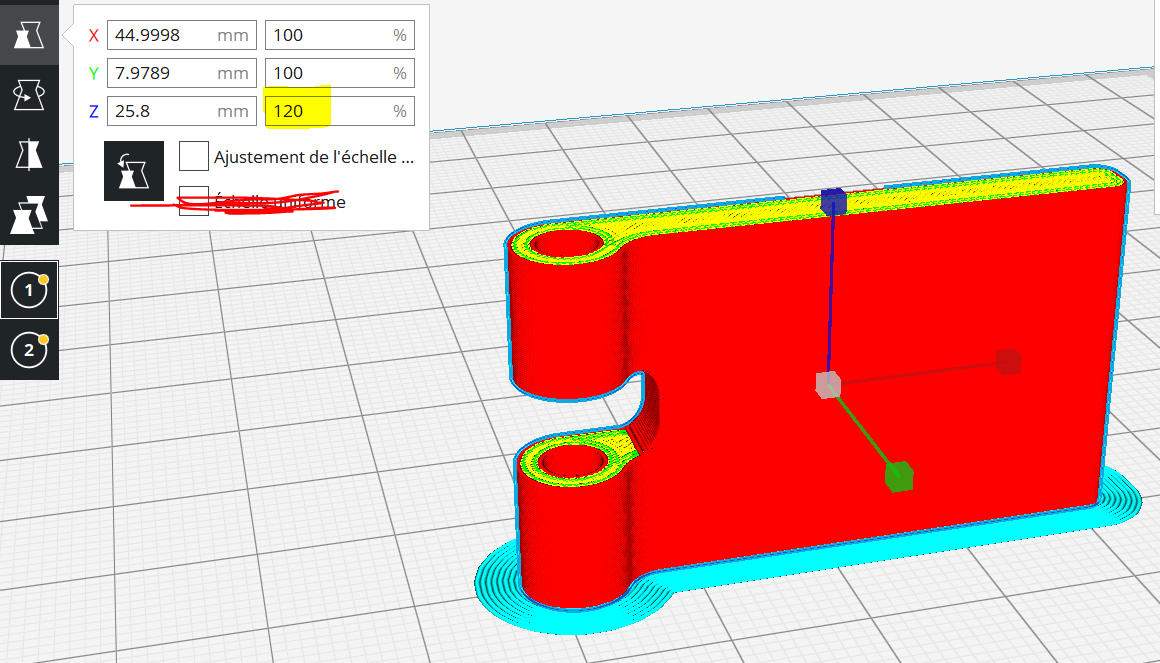

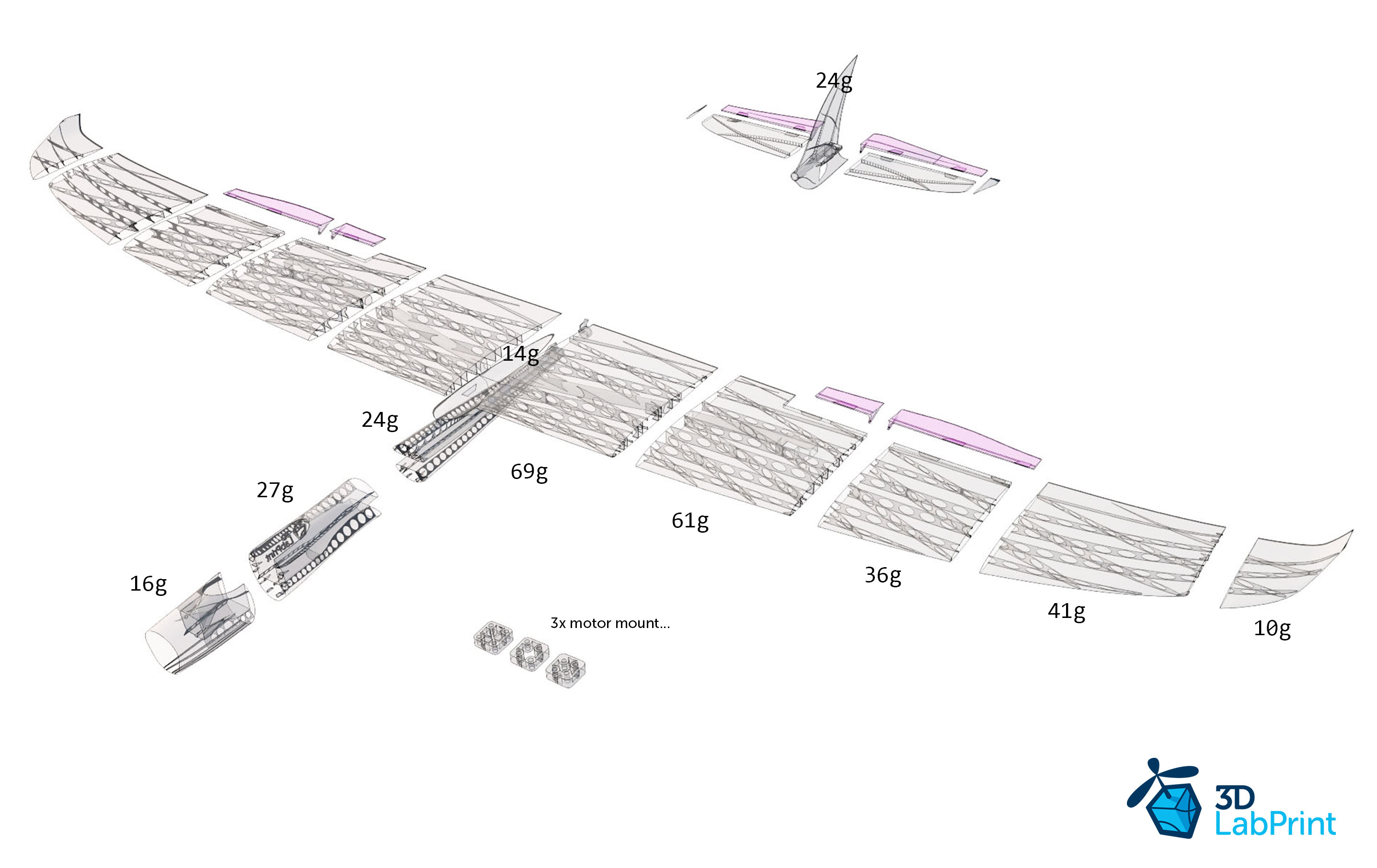

Jean-Claude Garnier Posté(e) Mars 18, 2018 Posté(e) Mars 18, 2018 @hexacopter Si tu te contentes d'allonger tes éléments, normalement ça ne modifie pas le profil ? Si je comprends bien, tu imprimes chaque "caisson" debout ? Là où il y a les ailerons et sur les winglets, je comprends, mais si tu mets un coeff en Z juste sur les éléments 69g et 41g, je ne comprends pas ce qui te gêne. Au fait, comment sont assemblés les différents caissons ? Je suppose que c'est par un tube en carbone comme ceux des cerf-volants ?
Jean-Claude Garnier Posté(e) Mars 18, 2018 Posté(e) Mars 18, 2018 il y a 15 minutes, tomg778 a dit : .. /.. pour faire du dessin simple comme ça... Du dessin SIMPLE ????? Wow ! Tu as vu le nervurage intérieur, pour que ça soye léger ET solide ?
Bud.fr Posté(e) Mars 18, 2018 Posté(e) Mars 18, 2018 Il y a 2 heures, hexacopter a dit : car ça va modifier la forme de l'aile du moins son profile et ça je ne veux pas. .... Salut Non. En 3D, tu as 3 axes, si tu allonges simplement celui de l'envergure (enfin d'un tronçon) sans toucher aux autres axes (hauteur - corde), pas de raison que ça modifie le profil. Après ça dépend de combien tu veux rallonger, une option possible serait d'imprimer des tronçons centraux supplémentaires (si sur ce tronçon les 2 cordes sont identiques), voir un mix des 2, un tronçon supplémentaire raccourci avec la 1ère méthode. Bref, plein de solution sans redessiner. A+

Bud.fr Posté(e) Mars 18, 2018 Posté(e) Mars 18, 2018 Pas besoin de modéliser, c'est dans le trancheur (Cura, voir la photo de JC Garnier) où tu peux changer l'échelle d'un des axes sans toucher aux autres. Maintenant, pour répondre précisément à ta question, pour modéliser ce genre de pièces, avec les renforts intérieurs, calcule des épaisseurs et tout, c'est un métier, hors de portée d'amateur comme moi. Avec des logiciels professionnels qui coutent un bras et tout. Sinon .... pourquoi tu ne contactes pas 3dlabprint pour leur demander ce qu'ils en pensent ???
Jean-Claude Garnier Posté(e) Mars 18, 2018 Posté(e) Mars 18, 2018 il y a 3 minutes, hexacopter a dit : .. /.. ma question et simple comment modéliser un tronçon? La question est simple mais la réponse ne l'est pas. Si tu pars de zéro et que tu te mets dans un logiciel comme Fusion 360 (mais il y en a d'autres) t'es pas arrivé. Parce que si dessiner un profil Naca c'est à la portée de n'importe quel con, le rendre solide et léger c'est une autre paire de bretelles J'ai jeté un zoeil à la structure intérieure des ailes de ton glider, ça va LOIN (certainement calculs de structure, résistance des matériaux, toussa toussa......)

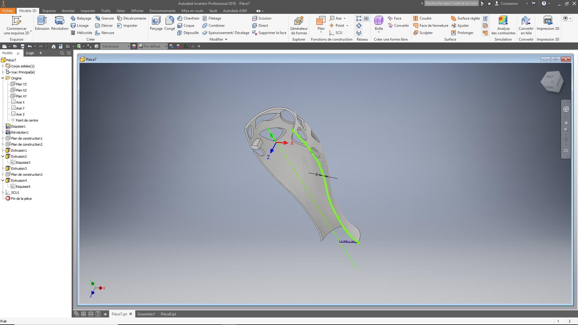

hexacopter Posté(e) Mars 18, 2018 Auteur Posté(e) Mars 18, 2018 (modifié) pour repondre a tous le monde. allonger l'aile ne modifi pas le profil je suis ok. travailler sur un logiciel 3d je sais je travail sur inventor de autodesk capture d'ecran d'un projet pour un amis handicapé d'une jambe c'est pour cacher la prothese. mais la ou je coince c'est pour le nervurage je n'y arrive pas. Modifié (le) Mars 18, 2018 par hexacopter ajout de precision

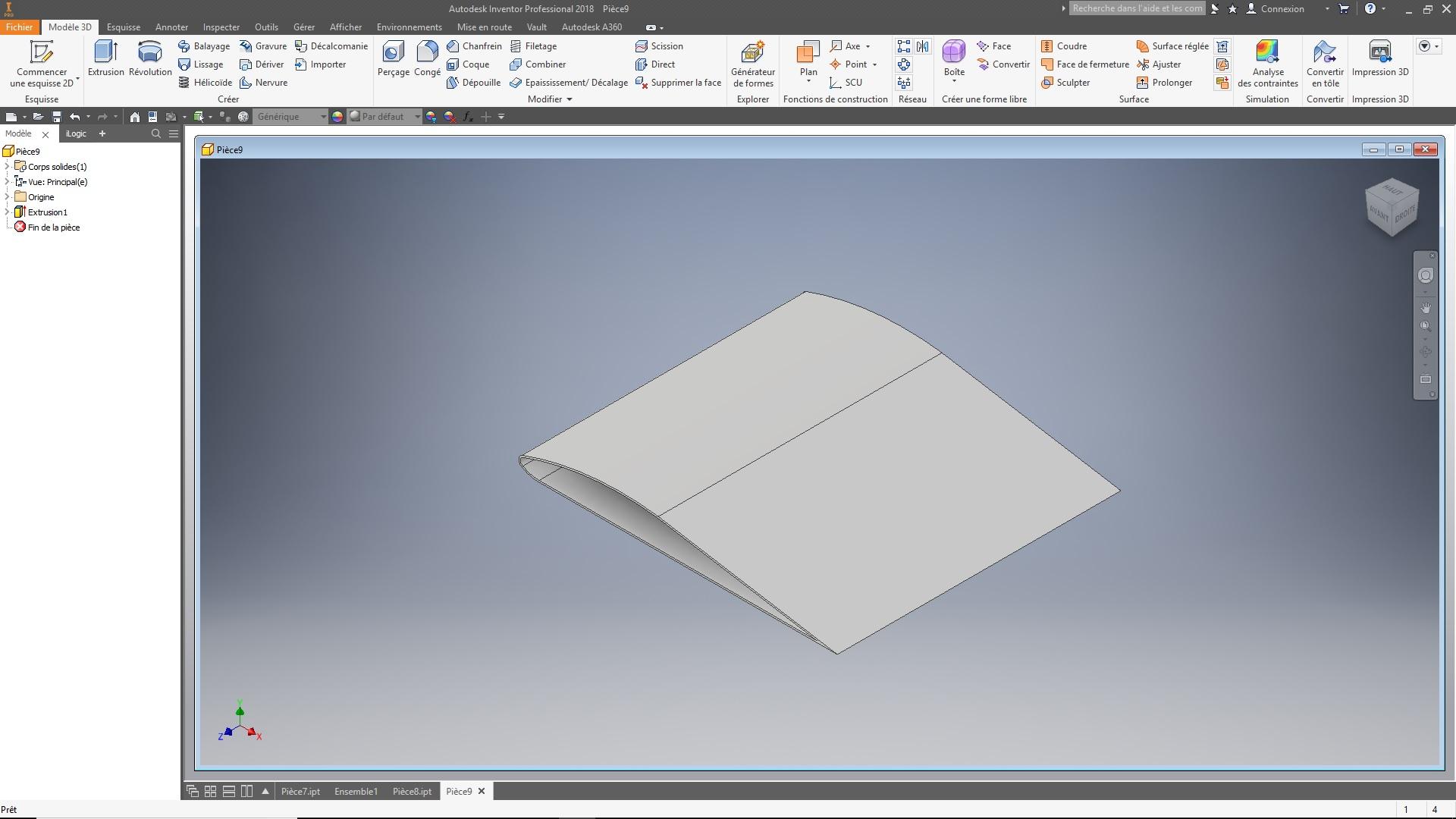

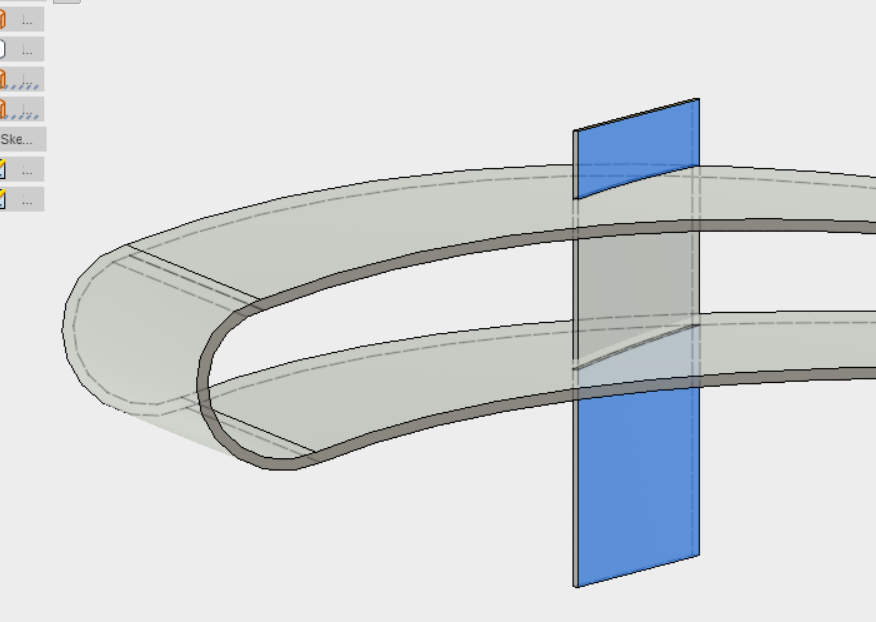

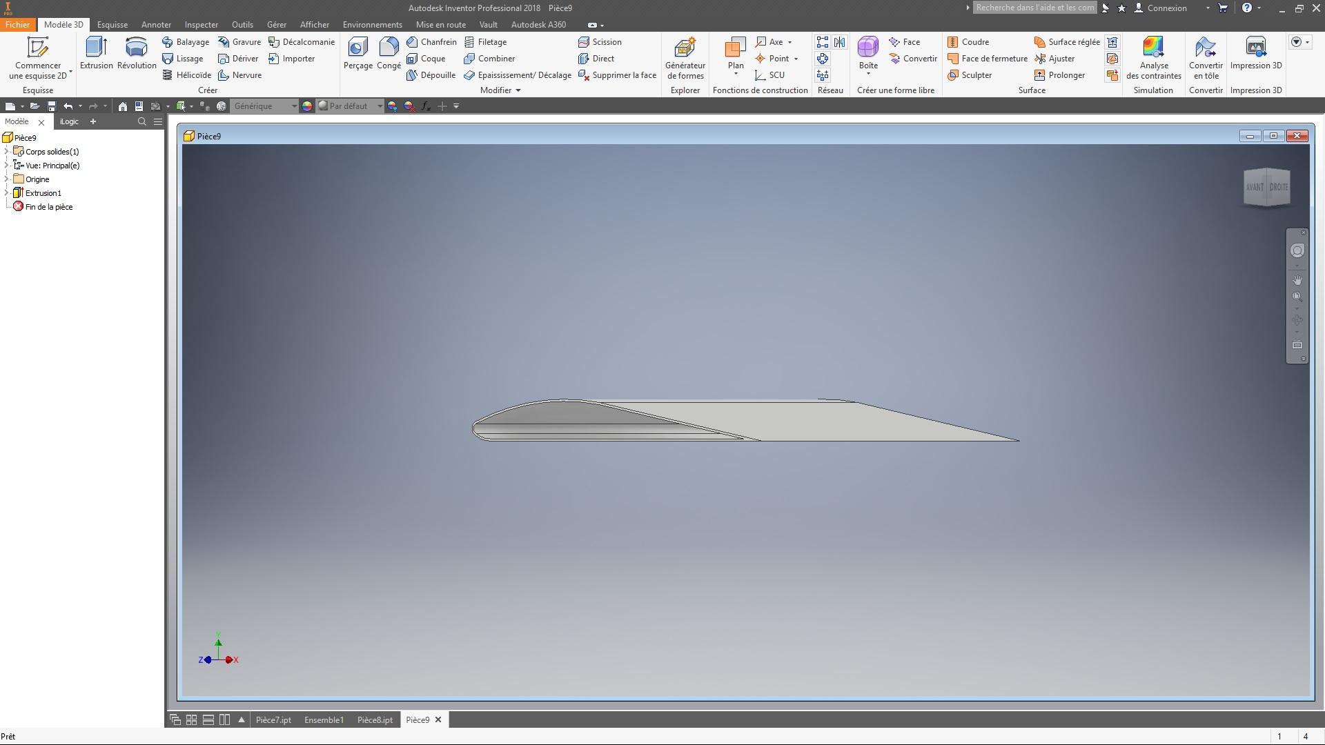

hexacopter Posté(e) Mars 18, 2018 Auteur Posté(e) Mars 18, 2018 (modifié) non cela tien uniquement avec la cole jean claude aller sur le lien du premier post et la vous avez des videos du montage au debut je n'y croyer pas mais force de constater le resultat final ça tien et même très bien. comment je peut mettre un fichier stl a dispo pour que vous voyez la dificulté que j'ai. faire l'aile ou un tronçon je sais faire un profil creux avec inventor je fait, après il faut incerer les nervures alors bien sur on peux changer l'inclinaison mais c'est là que je bloque pour incerer les nervures dans le profil creux. Modifié (le) Mars 18, 2018 par hexacopter

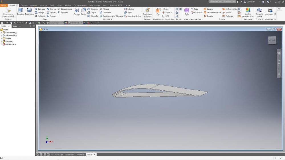

hexacopter Posté(e) Mars 18, 2018 Auteur Posté(e) Mars 18, 2018 voici ce que je sais faire après c'est mettre le nervurage a l'interieur je n'y arrive pas.

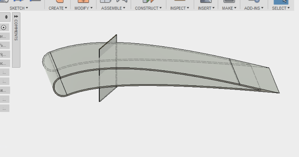

Bud.fr Posté(e) Mars 18, 2018 Posté(e) Mars 18, 2018 Je ne comprend pas (mal) l'Anglais, mais la réponse doit être là: https://www.youtube.com/watch?time_continue=3&v=ENtC-d1bXdM A+
hexacopter Posté(e) Mars 18, 2018 Auteur Posté(e) Mars 18, 2018 moi je ne comprend pas du tous mais oui c'est bien ce que je cherche en effet il me reste plus qu'a apprendre l'englais mais désolé je reste français ou alors je trouve un tracducteur au blak tu en connais pas un Bud ??
Invité Posté(e) Mars 18, 2018 Posté(e) Mars 18, 2018 (modifié) À mon idée tu doit ouvrir ton aile en deux sur l'épaisseur y placer les nervures et y reposé la partie que tu avais enlever pour traduire un texte tu a word il y a un traducteur intégré Modifié (le) Mars 18, 2018 par Invité

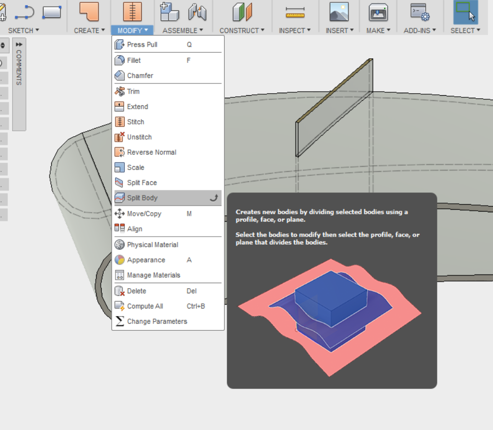

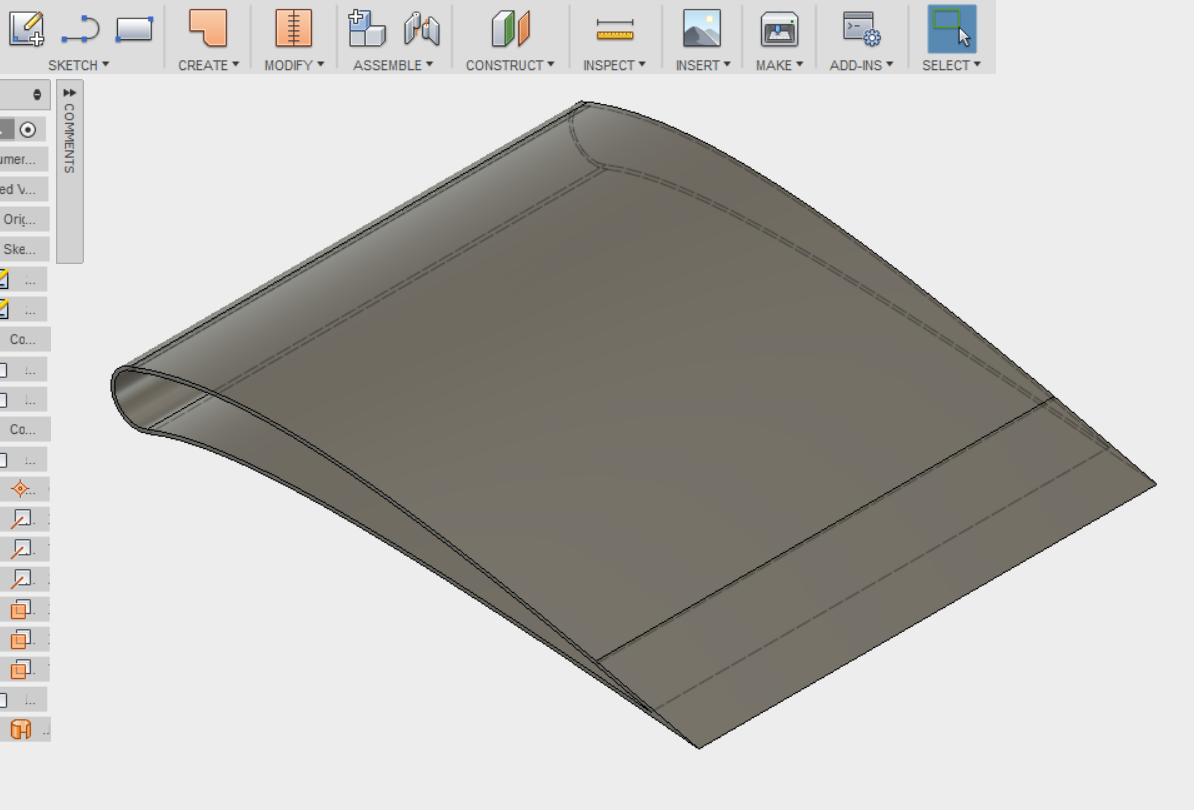

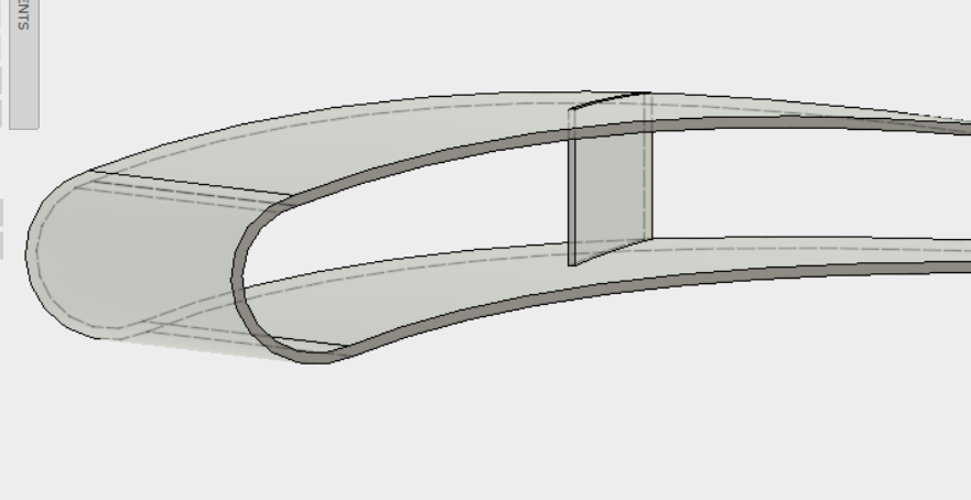

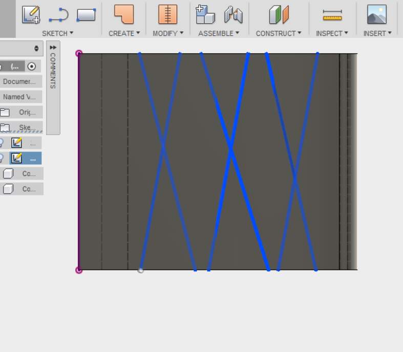

Jean-Claude Garnier Posté(e) Mars 18, 2018 Posté(e) Mars 18, 2018 Voyons... Tu dessines ton profil comme tu l'as fait, avec une épaisseur de "peau" En vue de dessus, tu crées un plan, plus haut, sur lequel tu dessines ton croisillonnage (j'ai fait n'importe quoi, hein...) Tu extrudes largement tes nervures au dessus et au dessous (j'en ai mis qu'une) Tu utilises l'outil qui permet d'intersecter les faces Tu vires ce qui dépasse Et hop !
hexacopter Posté(e) Mars 18, 2018 Auteur Posté(e) Mars 18, 2018 c'est pas du texte Jacky c'est une video donc de l'audio
hexacopter Posté(e) Mars 18, 2018 Auteur Posté(e) Mars 18, 2018 oui jean claude c'est presque ça mais pour evider les nervure ou pour prendre ton terme les croisillonage tu ferais comment alors?

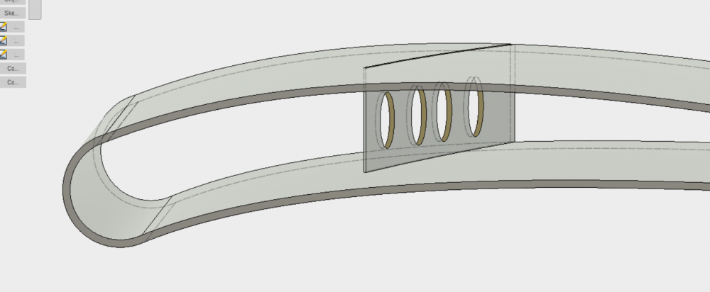

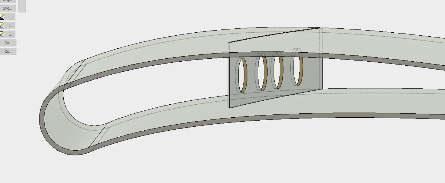

Jean-Claude Garnier Posté(e) Mars 18, 2018 Posté(e) Mars 18, 2018 Hébin tu crées une esquisse à plat sur chaque nervure, tu fais des ronds, tu extrudes avec "cut" et hop !
hexacopter Posté(e) Mars 18, 2018 Auteur Posté(e) Mars 18, 2018 ha ok tu prend nervure par nervure ok j'y ai pas pensé.
Jean-Claude Garnier Posté(e) Mars 18, 2018 Posté(e) Mars 18, 2018 Bin ouais, y'a pas bien d'autre solution ! C'est pour ça que c'est un métier. Mais bon, moi ce que j'en dis, hein..... Dans la CAO j'y connais que dalle !
