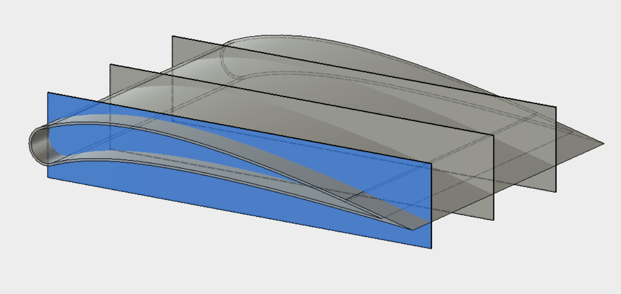

@Bud.fr si je savait dessiner en 3d des ailes pour les passer en suite en stl, c'est tous ce que je recherche par se post, moi j'utile inventor c'est un modeliseur 3d comme solidwork ou bien d'autr. mais bloquer sur la mise en place de nervure ca me grrrrrrrrrr.
alors les nervure en temes simple c'est quoi pour les non connaisseurs ce sont des entretoise que l'on met entre intrado (inferieur) et extrado (superieur). une aile a une forme eliptique plus epaisse devant que derriere (bord d'attaque) (bord de fuite). si ont ne met pas de nervures intrado et l'extrado par la pression de l'air s'ecraserais.

Ô pitaing, je crois que je viens de percuter : ce que tu n'arrives pas à faire, c'est les nervures longitudinales, c'est ça ? celles qui ont le même profil que l'aile comme dit l'ami @tomg778 ?
..... J'y retourne et je te dis "quoi"....
oui c'est ce qui ce trouve dans le profil que tu a fait qui donne et ça rigidité a l'aile et son profile
merci @tomg778 pour ta precision.
Oué bin si c'est ça que tu veux, c'est pas la peine d'aller plus loin : c'est pas imprimable !
C'est bien pour ça que dans l'avion dont tu as le plan, qui est conçu POUR l'impression 3D, les nervures sont dans le sens de l'aile, et non pas comme je viens de les dessiner !

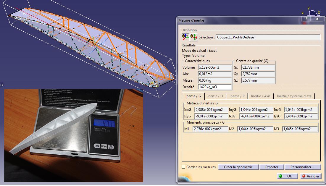

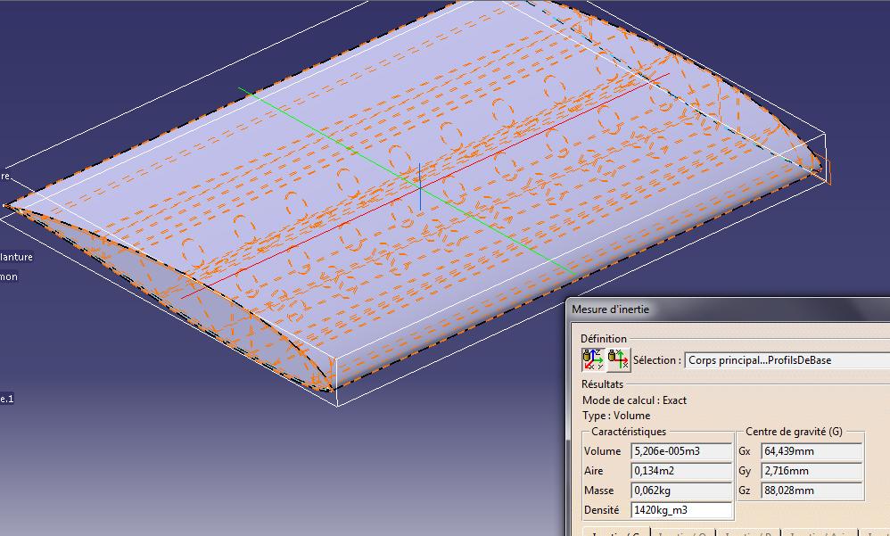

Je viens de parcourir le sujet.La première question que j'aurai a te poser, quelle est la charge ailaire de ton planeur. Je ne connais pas inventor mais je maitrise pas trop Catia.J'ai donc modelisé une aile de planeur 1/2a.Eppler 211 a l'emplanture et E214 au saumon pour une demie envergure de 863mm. J'ai imprimé un tronçon de 200mm avec une peau de 0.8 et nervurage en 0.4.La solidité est là mais bonsoir le poids. Finalement je vais m'imprimer une petite CN pour découpe de mousse avec coffrage balsa se sera franchement beaucoup mieux.

Par contre sous Inventor, je pense que tu peux attribuer une matière avec ses caractéristiques et avoir ton poids.Sous Catia c'est possible1.thumb.jpg.7fad8acbd739074d1f6b6f59391ef4b2.jpg
La difference de poids doit etre du a la valeur de densité donné a la matière et au imperfections d'impression.Mais ceci reste très lourd, loin des 30,  33 g/dm²

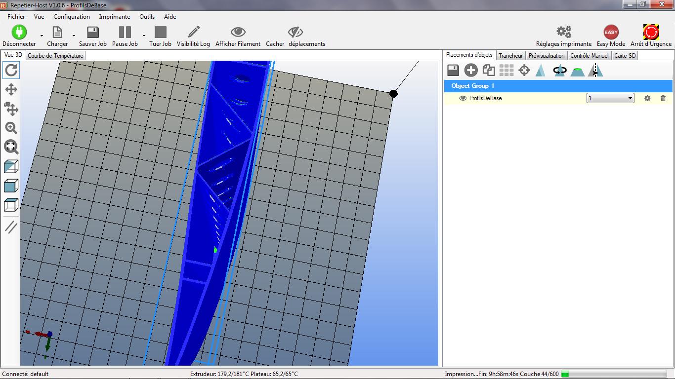

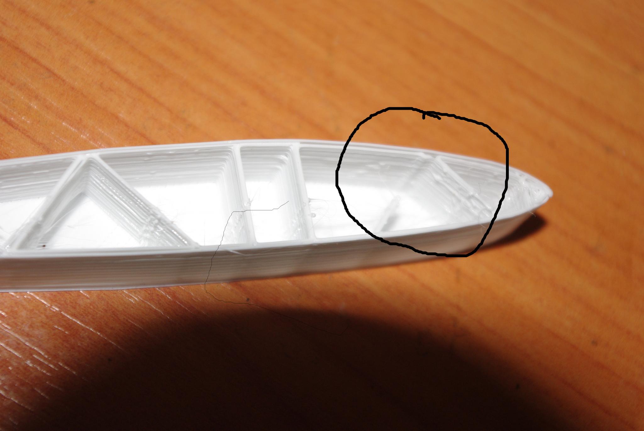

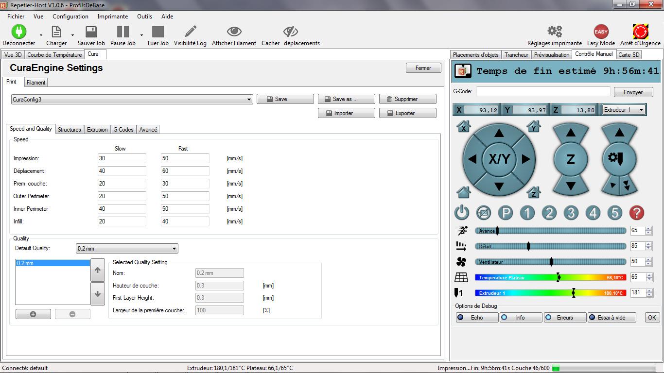

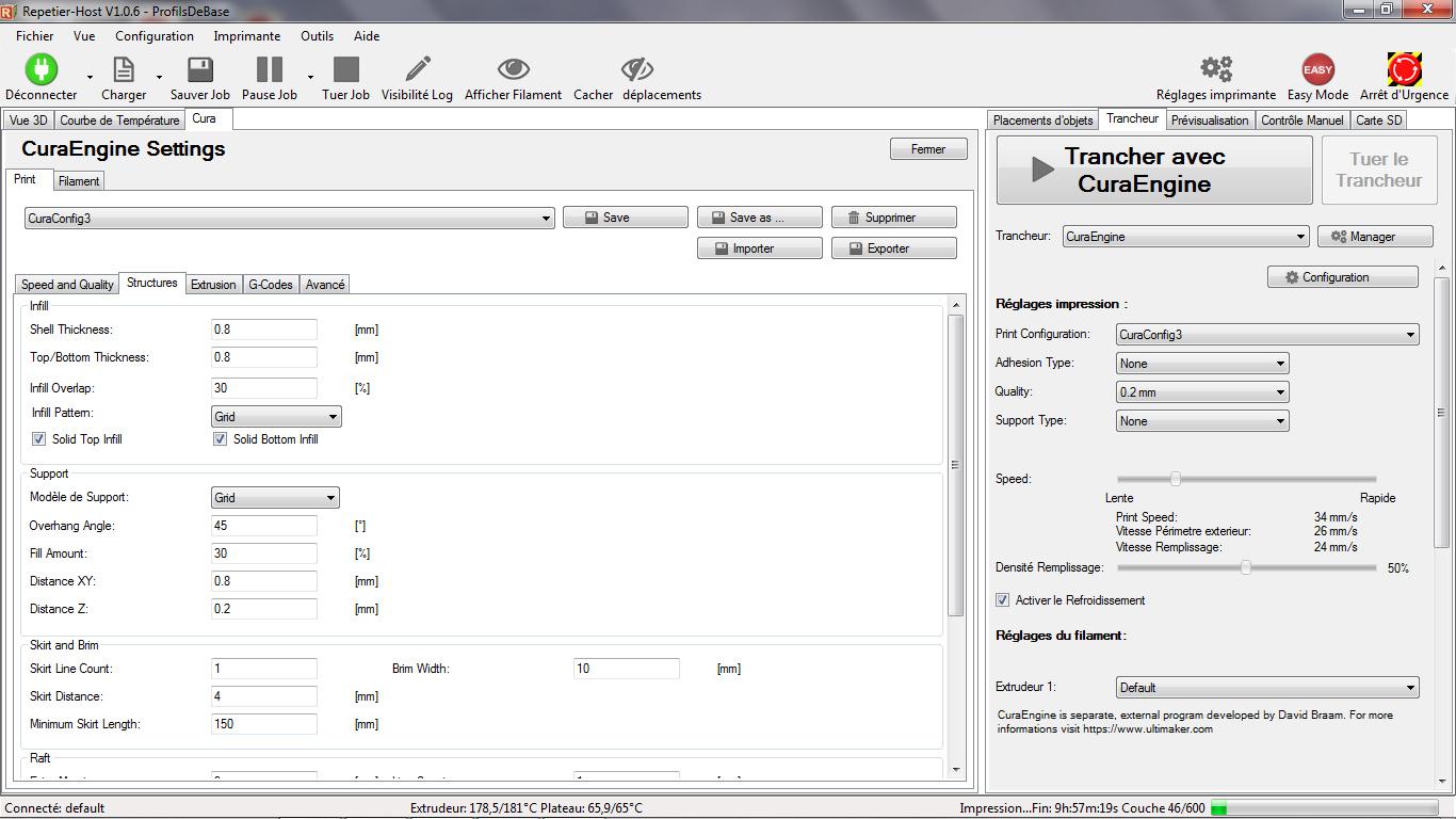

Par contre, je m'adresse au pro de l'impression. Pouvez vous m'expliquer pourquoi Cura a une facheuse tendance a zapper sur certain éléments au tranchage6.thumb.jpg.a60e7e5fda94c5df9d0248d0bfb9f37a.jpg
Plus les trous d'allégements qui existent bien sur le STL4.thumb.jpg.d2ef099c4772c899e75b53b805e3ebd7.jpg
Je n'ai pas peaufiné les variables d'impression, mais je ne pense pas qu'il est de rapport avec ces manques2.thumb.jpg.db8c2b1c27187efc2aa3466308af7064.jpg3.thumb.jpg.9ded5714917bf1d849f5189d64731a9e.jpg
Si quelqu'un peut m'expliquer

Alors je vais te dire une chose le poids que je vois pour l'essais que tu as fait je l'ai avec un tronçon de 220 par 195 par 20
Les nervures doivent être a 60° du bord d'attaque c'est donc le devant.
En suite pour dire que c'est lourd c'est faut c'est même plus légé. je vous ais mis un lien sur le premier poste. Et demain je mettrais des photos de mes tronçons ratés avec poids pour voir.
Pour finir je cherche juste à savoir comment faire un tronçon avec un logiciel 3D pour pouvoir justement voir jusqu'où je peux aller avec l'envergure, car a un moment et ça le jour où je serais fabriquer un tronçon, donc je disais que a un moment à force de rajouter ça va casé c'est sur et peut être qu'il va valoir à ce moment arrêté ou renforcer avec des longerons.
