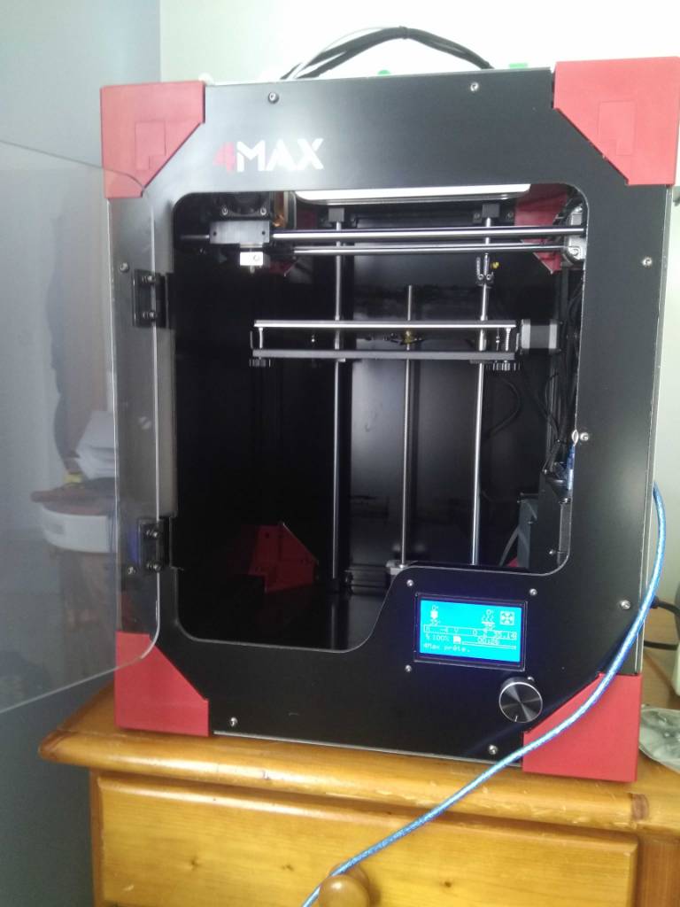

Alors je suis un petit nouveau, qui a enfin reçu son nouveau jouet...
Une anycubic 4Max ! Je n'ai jamais imprimé en 3D mais j'aime bidouiller [emoji16]
Alors colis reçu hier, le tout payé 280€, sur Aliexpress, warehouse Allemagne.
Il m'a fallu 4h de montage en même temps que je buvais l'apéro avec un copain, qui ne m'a pas aidé [emoji4]
Voici la bête, qui paraît très solide

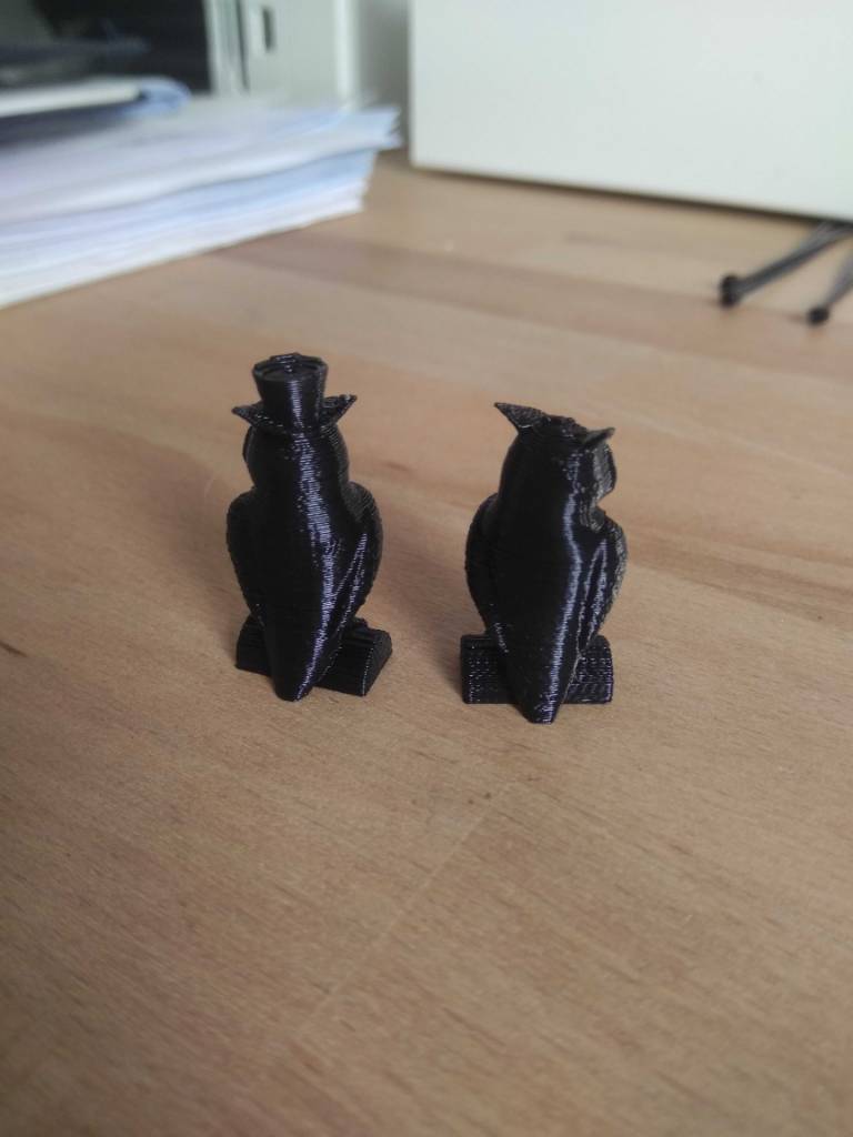

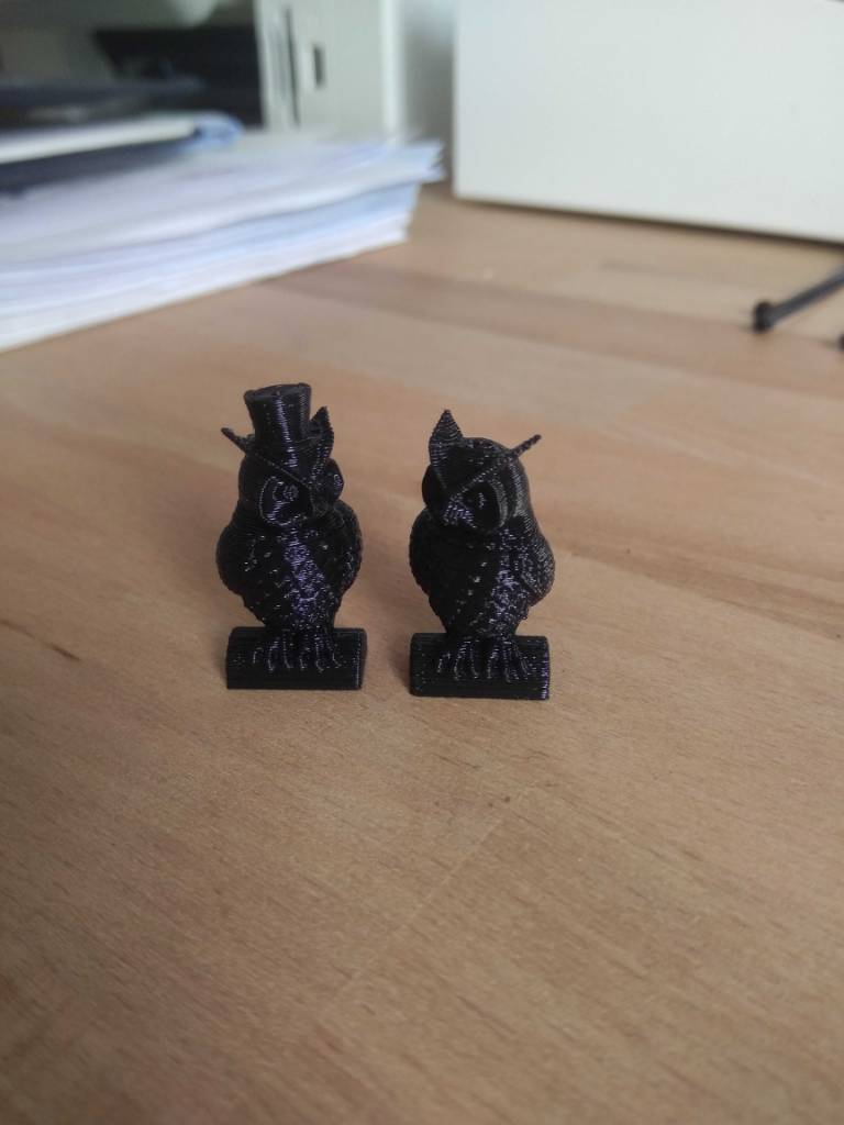

J'ai réglé vite fait tout ce qui me paraissait bizarre et voici mon premier print que je trouve impeccable, pour mon niveau bien entendu [emoji4]
Les photos ne rendent pas forcément bien, le pla est un peu brillant...
Je vais lancer une nouvelle impression pour voir si tout est ok

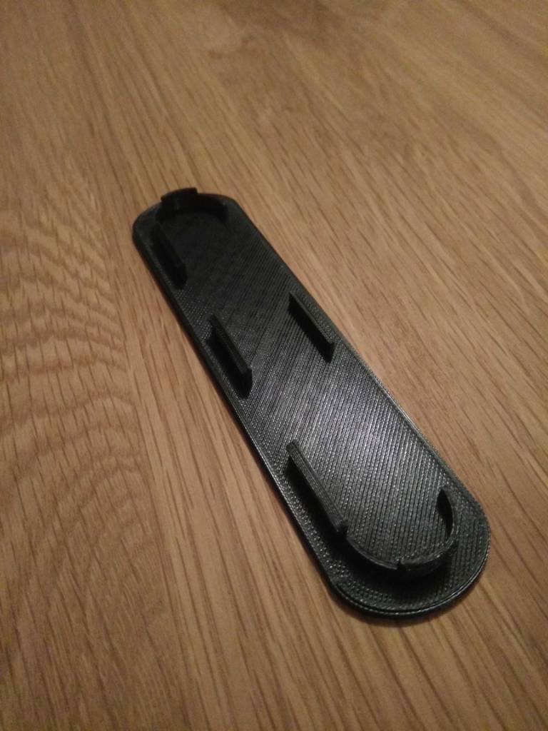

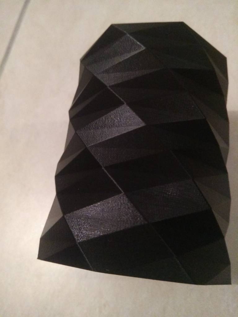

Petite pièce dessinée par moi même, et imprimée dans la foulée... Pour éviter les touffes de cheveux dans la douche après les passages de madame et le bouchage de siphon [emoji16] y'a plus qu'à tester !176ceedf9ae29cb11f1cca19f095d1d3.jpge204ee80256e16658ade2a8583fe967b.jpg

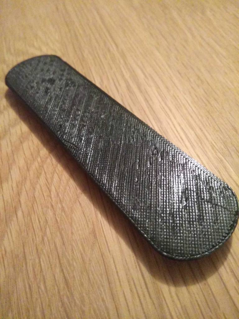

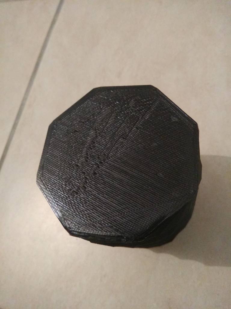

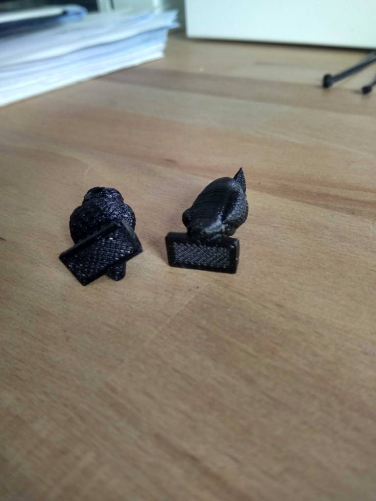

La dernière de la journée.... Pouvez vous m'expliquer ce qui cloche ? La première couche est moins jolie que la dernière, et j'aimerais que la première soit au top aussi [emoji848]96f76942c0aa8abc08ceca279939680d.jpgc1f031dcda3bf5b9ebc32cd7bc8b9364.jpg
salut, ton plateau est sale, dégraisse le à alcool isopropylique et réduit un chouilla la hauteur de buse, pour écraser un peu plus ta première couche
En tout cas elle marche dès le départ !

@stef_ladefense le plateau est propre, je vais tenter de rapprocher la buse encore un poil de c.. [emoji16]

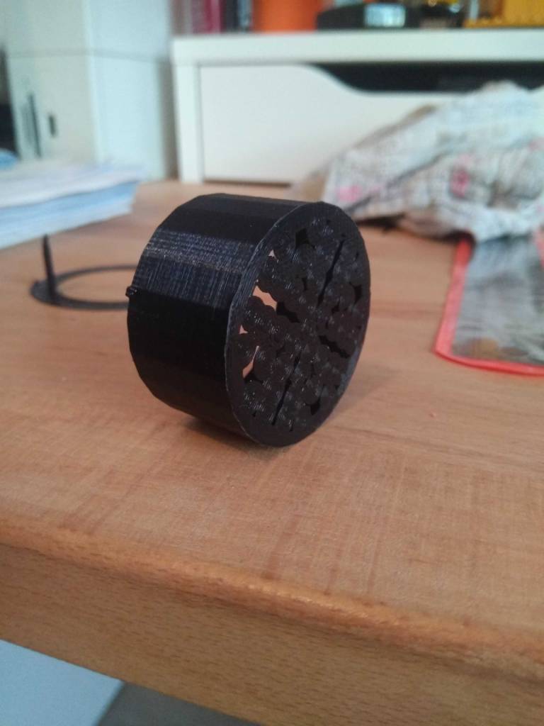

J'ai bien nettoyé le plateau, ré ajusté le plateau une dizaine de fois, toujours le même problème de première couche pas trop belle [emoji19][emoji848] des avis sur quoi faire ? e2bb41eb7480ff596af68f1438f8c454.jpg50a91578f01bc17fee6cd2bba415e7c0.jpg

tu réajuste comment ton plateau pour information ?
et tu le nettoie avec quoi ?
Je le nettoie à l'alcool isopropylique, comme c'est expliqué partout.
Mon plateau je le règle avec la technique de la feuille de papier, aux 4 coins et au centre. Dès que ça gratte, j'arrête de serrer. Et après je rajoute un peu si il en manque. Sinon je testerai avec des cales, si quelqu'un sait la valeur précise qu'il faudrait en théorie. [emoji6]
Je me demande si c'est mon ultrabase qui n'accrocherai pas assez...
Pour ajuster la première couche :
C'est pour une prusa i3 mais vu que la méga est aussi une i3, ça marche aussi [emoji6]
Merci bien, je viens de tout lire, et donc je vais imprimer ce test, mais je n'ai strictement rien vu ou rien compris sur le comment interpréter cette impression [emoji848]
Faut pas juste imprimer.  Faut régler le Z en live entre chaque cube et le cube où c'est parfait, bin c'est ton Z idéal...
Mais je réalise en écrivant ces lignes que j'suis pas certain qu'on puisse faire ça sur la 4max :-/
Modifié (le) par kropernic
Tu parle de toucher aux vis sous le plateau pendant l'impression ? Si c'est autre chose, dans ce cas je ne sais pas faire et je ne sais pas de quoi tu parles [emoji16]
Sur la prusa originale, on peut, via le menu, ajuster le z pendant l'impression.  Cad faire descendre ou monter la tête d'impression très légèrement.  A voir si c'est faisable sur la 4Max.
Sinon, sur ma méga, j'avais aussi ce souci.  J'ajuste simplement les vis du plateau en cours d'impression grace aux outils hyper performant que sont mes yeux (hum) jusqu'à ce que l'épaisseur de ce que la machine dépose me semble bien (suffisamment écrasé mais pas trop).
Et ça se passe très bien.
Désolé pour cette réponse inutile...
Le problème ne venait pas du plateau sale ou de Z mal réglé. Il venait du ventilo qui ne soufflait pas en fait, donc ne refroidissait pas le filament sur la première couche... Bizarre, mais problème réglé :)
