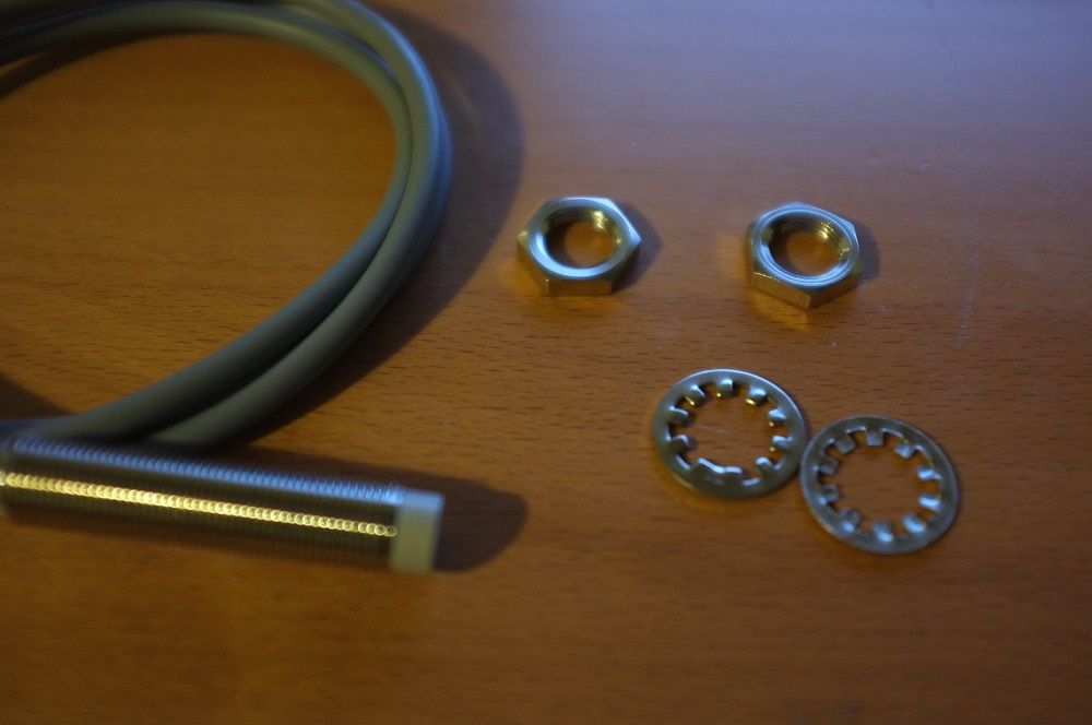

Roland75 Posté(e) Décembre 18, 2015 Posté(e) Décembre 18, 2015 J'ai commandé le palpeur Dagoma, et j'ai recu ce que vous voyez en photos Deux bouts de plastiques, pas de vis, mais deux ecrous et deux... je sais pas quoi. Vous monteriez ca comment ? un ecrou, un "truc", la tête d'impression, un "truc" et un autre ecrou ?

coco83 Posté(e) Décembre 18, 2015 Posté(e) Décembre 18, 2015 Le palpeur se monte sans les écrous et les rondelles, c'est avec la vis se trouvant sur le coté gauche du chariot que tu le serre
Corsair09 Posté(e) Décembre 18, 2015 Posté(e) Décembre 18, 2015 La vis, c'est une M3x16, à visser en travers.

coco83 Posté(e) Décembre 19, 2015 Posté(e) Décembre 19, 2015 J'avais suivi les instruction de cette page: http://www.dagoma.fr/tutoriels/installer-palpeur-inductif/ Avec la vidéo on voit bien comment monter le palpeur (pas de rondelle ni écrous nécessaire) Et retirer les butée de Z n'est pas obligatoire, c'est juste que les interrupteur ne servent plus a rien (vu qu'on les a débrancher c'est assez facilement compréhensible). 1
