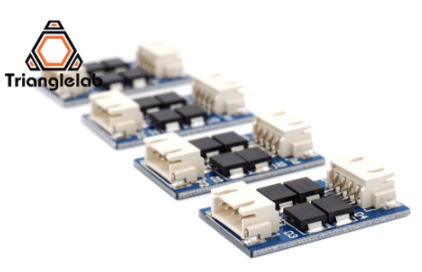

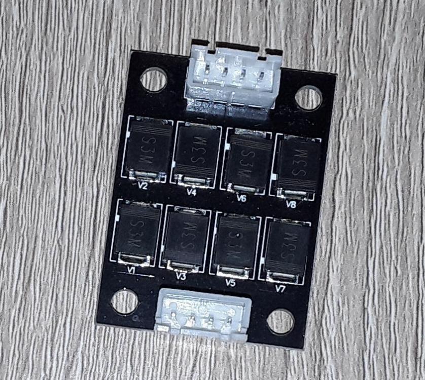

Les TL-smoothers sont des circuits comportant 4 ou 8 diodes qui permettent d'améliorer la qualité de vos impressions en limitant le nombre de pas perdus.
Il sont utiles sur les moteurs des axes X et Y.
Modèles 4 diodes et 8 diodes.

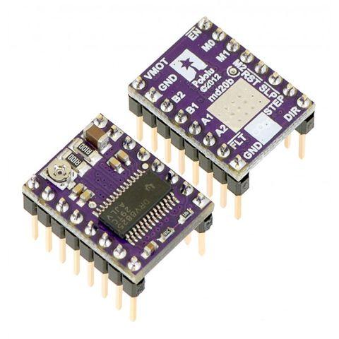

                                  (source de l'image : http://wiki.mchobby.be/index.php?title=DRV8825 )
  • Avoir des TL-smoothers (les versions 4 diodes suffisent)

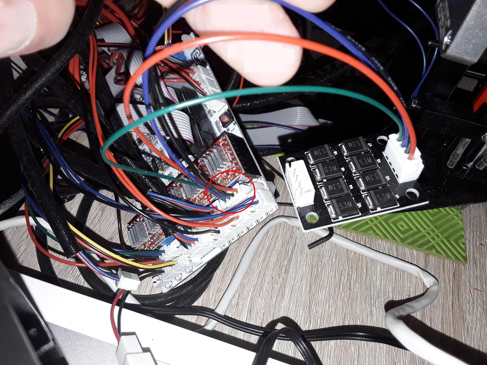

Pour les installer, c'est très simple :

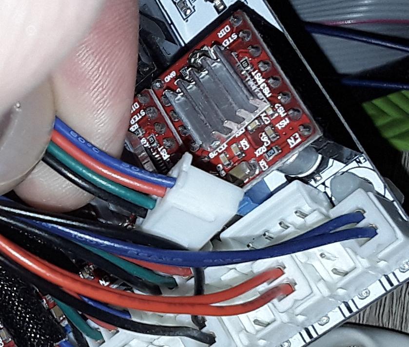

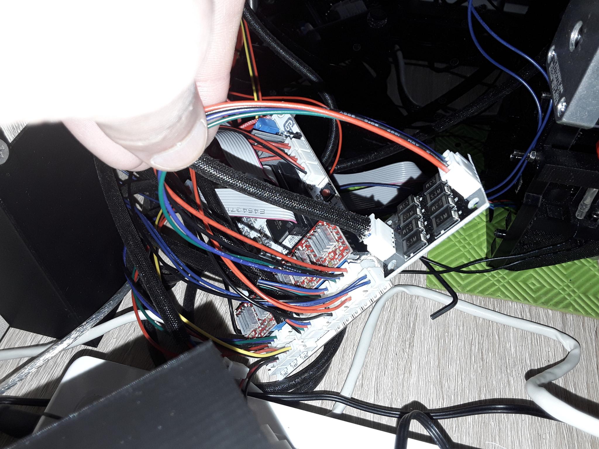

Débranchez le connecteur alimentant le moteur X ou Y coté carte.
Branchez le TL-smoother sur la carte à la place du moteur
Branchez le moteur sur le TL-smoother.
Il ne vous reste plus qu'à faire de même pour l'autre moteur et les ranger de manière à ce qu'il ne soient pas en contact avec des pièces conductrices et/ou sous tension.
