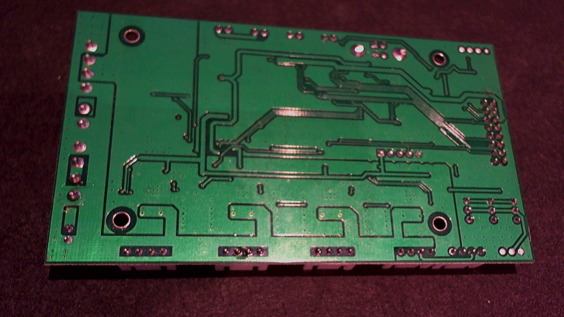

t.valette Posté(e) Mars 19, 2018 Partager Posté(e) Mars 19, 2018 (modifié) Bonjour, Je me suis acheté une deuxième imprimante pour pièces détachées dans l’optique de faire grossir mon I3Cpro. Dedans il y avait cette carte de gestion. Quelqu’un a déjà vu ce genre de carte ? Modifié (le) Mars 19, 2018 par t.valette Lien vers le commentaire Partager sur d’autres sites More sharing options...
chagre Posté(e) Mars 19, 2018 Partager Posté(e) Mars 19, 2018 Salut! manifestement c'est une equivalence ramp/arduino en 8bits avec stepper inegré a la carte (quelques composant sont un peu mieux dimentionné que sur l'arduino! si c'est bien une 8 bit, c'est compatible avec marlin! elle est monté sur quoi comme imprimante? Lien vers le commentaire Partager sur d’autres sites More sharing options...

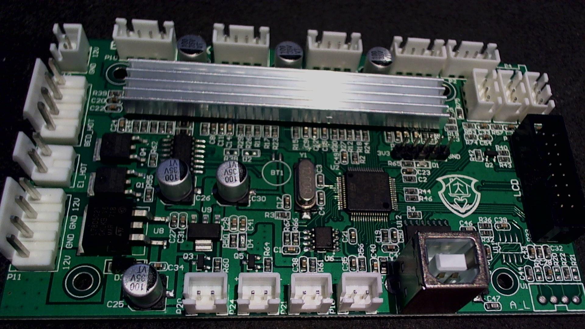

pascal_lb Posté(e) Mars 20, 2018 Partager Posté(e) Mars 20, 2018 Il y a 11 heures, t.valette a dit : Je l'ais eu a 100 Euro. c'est sur que pour 100€ ça fait pas chère les pièces Désolé, mais je n'ai jamais vu cette carte, mais il me semble lire ARM sur la puce... alors c'est peut être une 32bits si tu avais une photo plus détaillé de cette puce... Lien vers le commentaire Partager sur d’autres sites More sharing options...
t.valette Posté(e) Mars 21, 2018 Auteur Partager Posté(e) Mars 21, 2018 Lien vers le commentaire Partager sur d’autres sites More sharing options...
chagre Posté(e) Mars 21, 2018 Partager Posté(e) Mars 21, 2018 (modifié) salut! manifestement une 32bits du coup d'apres le processeur edit : si c'est bien une 32 bits ca le fait sur une print a 100 € Modifié (le) Mars 21, 2018 par chagre Lien vers le commentaire Partager sur d’autres sites More sharing options...
t.valette Posté(e) Mars 21, 2018 Auteur Partager Posté(e) Mars 21, 2018 En plus, ce n’est pas du mk8 de base et les moteurs ont une caractéristique de couple pas mal. Lien vers le commentaire Partager sur d’autres sites More sharing options...
pascal_lb Posté(e) Mars 21, 2018 Partager Posté(e) Mars 21, 2018 c'est bien une 32bits, mais je ne sais pas avec quel firmware elle fonctionne... t'as pas une indication à ce sujet ? Lien vers le commentaire Partager sur d’autres sites More sharing options...
t.valette Posté(e) Mars 21, 2018 Auteur Partager Posté(e) Mars 21, 2018 Bonjour Pascal, Aucuen idée. Lien vers le commentaire Partager sur d’autres sites More sharing options...
phil135 Posté(e) Mars 21, 2018 Partager Posté(e) Mars 21, 2018 pour juste un peu plus de 100€ c'est pas si mal, même si la structure manque de rigidité latérale pourquoi pas un marlin recompilé ? Lien vers le commentaire Partager sur d’autres sites More sharing options...
t.valette Posté(e) Mars 22, 2018 Auteur Partager Posté(e) Mars 22, 2018 Bonjour, J'ai enfin trouvé ce que c'étais. une anet N-Z1 https://fr.aliexpress.com/store/product/Smart-Nivellement-Laser-Graveur-3D-Imprimante-3D-Impression-Grande-Taille-220-220-240-MM-Haute-Pr/1922040_32841402492.html?spm=a2g0w.12010612.0.0.6d72619cWczNqp Lien vers le commentaire Partager sur d’autres sites More sharing options...
pascal_lb Posté(e) Mars 22, 2018 Partager Posté(e) Mars 22, 2018 Tu as mené l'enquête Mais on ne sait toujours pas quel firmware pour piloter ça... Lien vers le commentaire Partager sur d’autres sites More sharing options...
