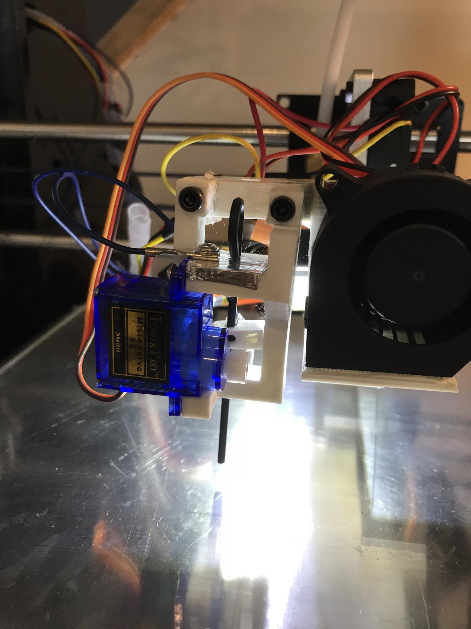

Salut tout le monde,
c’est la galère ! J’arrive pas à faire fonctionner mon nouveau 3dtouch. J’ai un marlin 1.1.8,  j’ai lu sur les forums toutes les infos et je n’arrive pas a le faire fonctionner aidez moi svp. Il y a certainement quelqu’un qui a réussi à le faire fonctionner :D merci d’avance !
Ce qui se passe: je le branche dans les borne rapide prêt des ramps step motor. La lumière allume, il fait une sorte de test. Ouvre et ferme 3 fois et après plus rien. La commande m280 qui fait déployer Le Bras ou pas, fonctionnne pas. La lumière est toujours allumé et le magnet en marche. Il est écris stop ou fail. Je suis déjà pas sur, le conctact les deux fils doivent être sur z_pin min ou Max ?
Motherboards geekteech rev a plus
J’ai placé :
Define z endstop
define z pin 11
Define bltouch
auto leveling bilinear
Define num servo0 1
Jai remarqué qu’il ne reconnaît pas rev à plus ? Parce que si je n’ecris pas z_pin 11 en dessous de endstop dans config.h il me dit erreur de pin. Donc je conclu qu’il ne voit pas le rev_a_plus.h qui défini le pin

Super merci hidius, je suis impatient d’essayer ça se soir !
pour être sûr que je suis bien brancher, tu as pris les 3 pins prêt du ramps et tu a mis les deux autres dans z min ou z Max?

Dit moi quand tu fais une série de commandes g30 au même endroit, as tu généralement une bonne précision ?
Jai après bien sûr fais un g28,  fais g30 quelques g30 et j’ai une moyenne précision ~0.15 de différence entre les palpes. Est ce que ce manque de precision nuit à l’impression ? Serais-t’il pas mieux de minimiser les palpations au minimum pour avoir un plateau plus précis? Peut être la vitesse y joue pour quelque chose...
jaimerais avoir ton opinion sur la question 😁 Merci
Edit : tu peux faire un test de repetibilité pour tester ton 3Dtouch. Je suis curieux de voir le resultat, meme si le resultat n'est pas a 100% celui du 3Dtouch car la qualité globale de ton imprimante rentre en compte.
M48 P10 V4 X100 Y100

Hidius, j'ai mon 3dtouch qui marche plus ? Merde !
J’enlève le jus il monte et descend très bien mais quand je commande le g28, il ne déploie pas la tige ?! J'ai besoin qu'il marche se gaillard pour imprimer ton model de sensor ! ¬¬

M280 P0 S10 // sortir la tige
M280 P0 S90 //rentre la tige
Si ca ne fonctionne pas, vérifies tes branchements, surtout le Orange.
