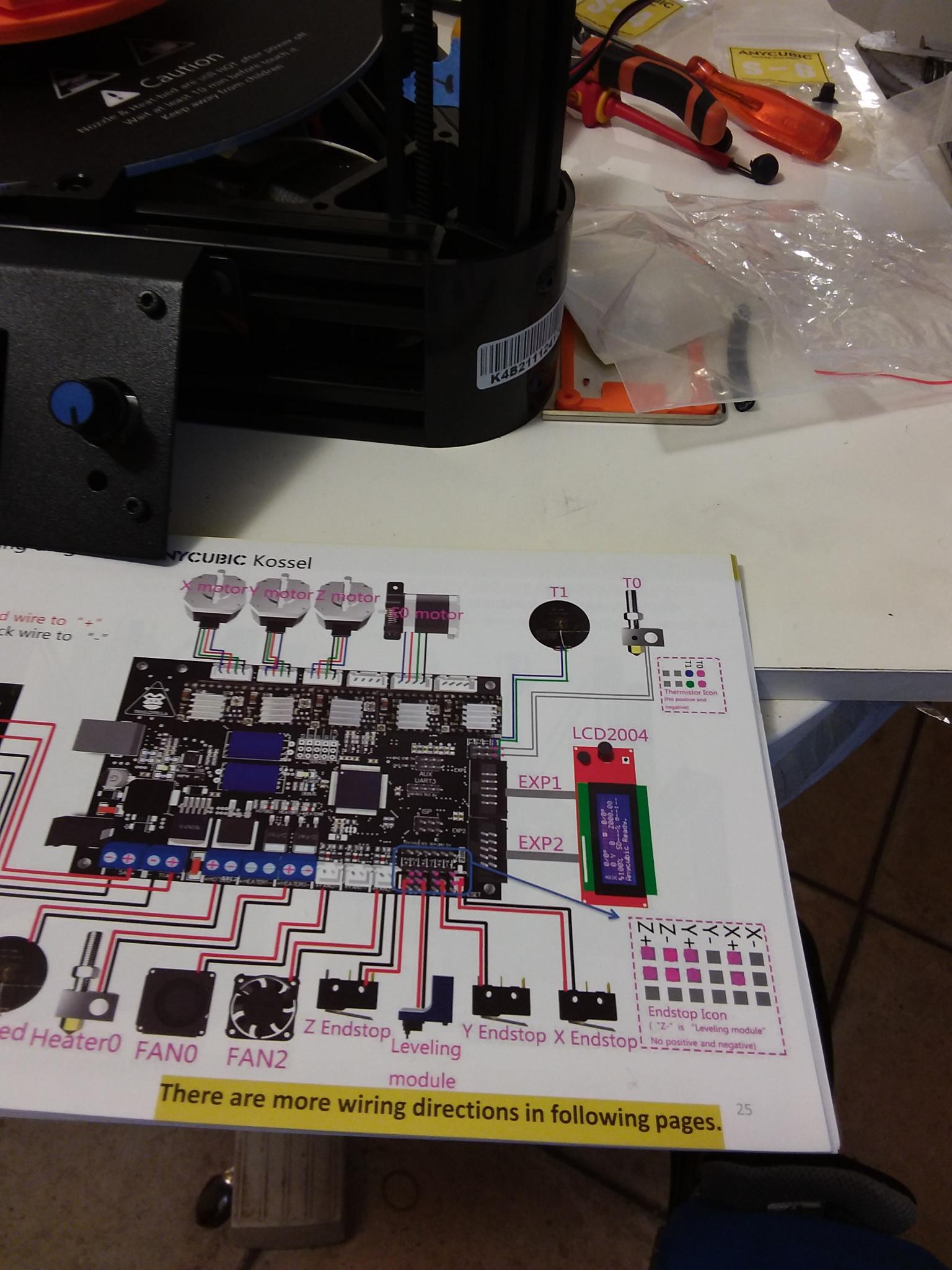

tarlak Posté(e) Mars 21, 2018 Partager Posté(e) Mars 21, 2018 Bonjour à toutes et tous, On m'a offert il y a peut une Kossel Linear+, le montage c'est bien passé mais je n'ai pas encore pu imprimer quoi que ce soit. La première chose à faire selon la doc c'est de mesurer la Z Pos, ce que je fais avec la commande adéquate. Mais j'ai droit à ceci : J'ai vérifier tout les branchement plusieurs fois tout me semble bon, la seule chose que je peux dire c'est que le moteur de l'axe Z est beaucoup plus dur que ceux des axe x et y , je n'arrive pas a savoir si déjà cela est normal. Merci d'avance si vous aviez des pistes. En attendant je vais voir du côté du sport Anycubic au cas ou. Lien vers le commentaire Partager sur d’autres sites More sharing options...

Platator Posté(e) Mars 22, 2018 Partager Posté(e) Mars 22, 2018 J'avais oublié que le mesure z pos faisait un genre de palpage comme l'auto be levelling. Le mouvement est donc normal à part qu'il va trop loin. Quand tu fais un prepare > home all, pas de souci? Les 3 axes sont censés venir en butée haute sur les endstops. Sinon pour commencer je flasherais le firmware. C'est peut-être pas le bon. C'était le cas de la carte de mère de remplacement que j'ai reçue d'Anycubic... Récupère le bon firmware sur le site d'anycubic (ou dans mon topic il me semble que j'en avais posté un) et après tu peux le flasher par Cura (par exemple). Lien vers le commentaire Partager sur d’autres sites More sharing options...

tarlak Posté(e) Avril 11, 2018 Auteur Partager Posté(e) Avril 11, 2018 (modifié) Bonjour, Désolé pour le retard je n'ai pas pu regarder mon soucis beaucoup trop occupé. Alors pour répondre à vos question Le 22/03/2018 at 13:42, Platator a dit : Quand tu fais un prepare > home all, pas de souci? Les 3 axes sont censés venir en butée haute sur les endstops. Non j'ai un soucis à ce niveau en effet, seul l'axe Z vient en buttée, les axe Z et Y ne bouge pas, en effet comme si ils n'étaient pas fonctionnel, juste en roue libre, je dis ça car si je fais plusieurs fois de suite cette opération les axe X et Y on tendance à descendre petit a petit. Et je remarque une sorte de bruit au niveau des moteurs, l'impression que ca donne c'est qu'ils essaient de tourner mais qu'ils sont bloqué. Quand je fais prepar > stop stepper le bruit s’arrête Le 22/03/2018 at 14:46, Nenex a dit : Salut Déjà je remarque (je vois pas l’écran) que ta tête est pas bien orienter, le ventilateur 40x40 est bien parallèle a l’écran ? En fait j'ai fais plusieurs essai en faisant des rotations des bras pour voir si ça pouvais venir de ca d'ou le fait qu'il ne soit pas parallèle à l'écran, mais ça n'a rien changé Citation Vérifie tout ton câblage moteur et enstops (surtout le palpeur). J'ai refais tout le câblage à nouveau en fonction de la doc et de la vidéo de montage du site donc sauf si je suis un âne bâté (ce qui est possible :p) je ne vois pas ou serait mon erreur de câblage Citation Auto-home (G28) ton imprimante, quel est ton z max ? Alors la désolé mais tu me parle chinois Citation Je rejoint @Platator sur le fait de flasher le firmware avec le dernier officiel en date (http://www.anycubic3d.com/support/show/594034.html). Citation Sinon pour commencer je flasherais le firmware. C'est peut-être pas le bon. C'était le cas de la carte de mère de remplacement que j'ai reçue d'Anycubic... Récupère le bon firmware sur le site d'anycubic (ou dans mon topic il me semble que j'en avais posté un) et après tu peux le flasher par Cura (par exemple). J'ai regardé pour firmware, mais dans le fichier ZIP que je récupère je ne trouve pas le fichier avec une extension .HEX qu'il faudrait pousser sur l'imprimante. Avec quelque recherche il semble qu'en fait ce soit directement le code source du firware et qu'il faille le pouser avec ide Arduino, mais je n'en suis pas sur. Le seul zip ou j'ai trouvé un .HEX c'est sur celui de l'autoleveling est-ce celui la que je dois pousser ? Modifié (le) Avril 11, 2018 par tarlak Lien vers le commentaire Partager sur d’autres sites More sharing options...

veeger Posté(e) Avril 12, 2018 Partager Posté(e) Avril 12, 2018 (modifié) Salut Il y a un problème sur la doc il semble . De tête (Ça date d hier) elle dit brancher end stop en x- y- . Évidemment verif gcode end stop on voit de suite probleme des triggered. Verif z ça partait dans tous les sens. Mis lunettes et logique cerveau en mode on. Donc z+ ,capteur nivellement en z- , y+ et x+ de branchés. Tout est rentré dans l ordre. En voyant ce post mon ego a du mal à accepter une telle erreur. Je vérifie la doc fournie en rentrant pour en avoir le coeur net Édit : on peut effectivement se tromper en regardant l image mais un pictogramme donne les bons Branchements. J avais regardé l image...... Modifié (le) Avril 12, 2018 par veeger 1 Lien vers le commentaire Partager sur d’autres sites More sharing options...
tarlak Posté(e) Avril 12, 2018 Auteur Partager Posté(e) Avril 12, 2018 Il y a 1 heure, veeger a dit : Salut Il y a un problème sur la doc il semble . De tête (Ça date d hier) elle dit brancher end stop en x- y- . Évidemment verif gcode end stop on voit de suite probleme des triggered. Verif z ça partait dans tous les sens. Mis lunettes et logique cerveau en mode on. Donc z+ ,capteur nivellement en z- , y+ et x+ de branchés. Tout est rentré dans l ordre. En voyant ce post mon ego a du mal à accepter une telle erreur. Je vérifie la doc fournie en rentrant pour en avoir le coeur net Édit : on peut effectivement se tromper en regardant l image mais un pictogramme donne les bons Branchements. J avais regardé l image...... Ho punaise mais quel couillon je suis je n'avais même pas fait gaffe a ce tableau en effet j'etais en y- et x- mais c'est pas possible, je me suis fier qu'a l'image, ha lalalalallalala merci @veeger, bon ben je vais peut être enfin pouvoir imprimer quelque chose, je vais les premiers tests. En attendant la mesure Z pos fonctionne !! Merci à vous tous pour votre aide Lien vers le commentaire Partager sur d’autres sites More sharing options...
