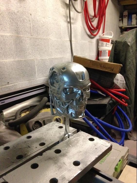

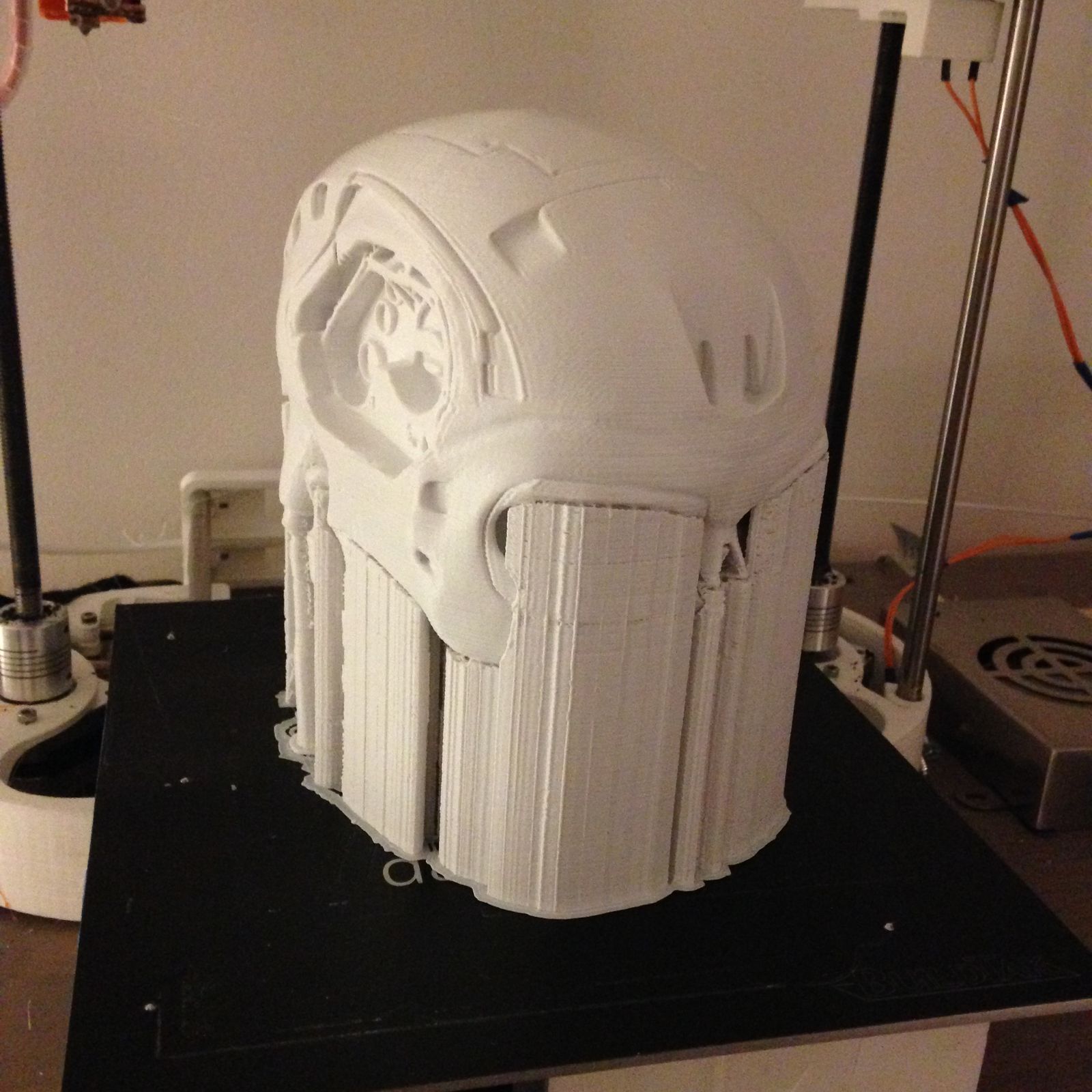

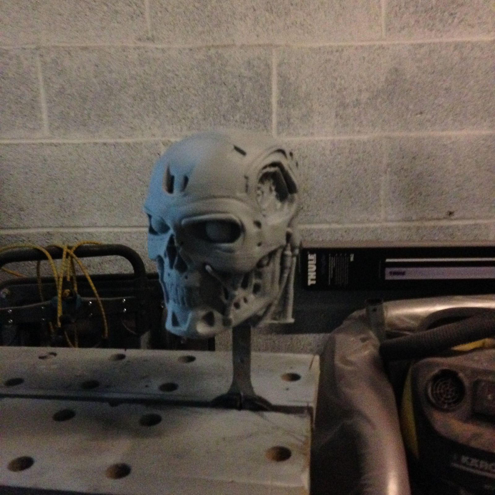

La tête de Terminator est un fichier récupéré ici : http://www.thingiverse.com/thing:392804 je n'ai modélisé que le socle.

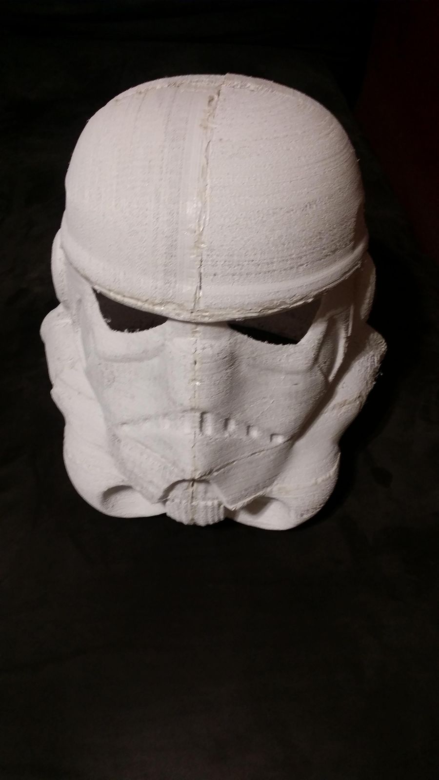

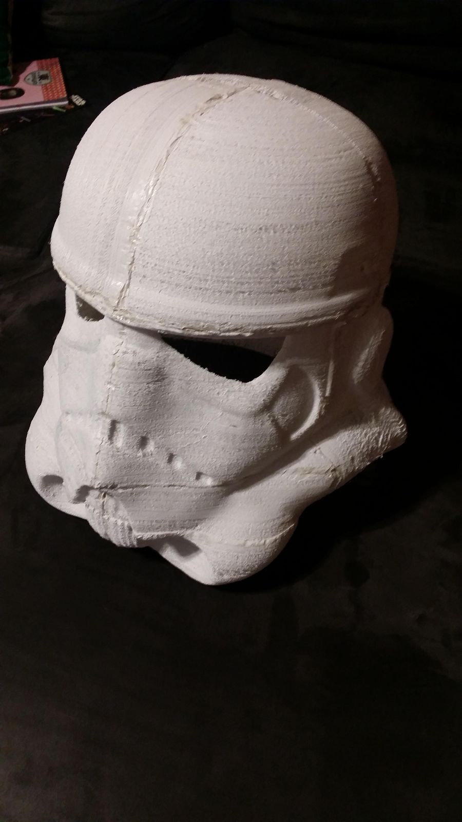

Au niveau de la "post prod" comme tu dis, comme je l'ai expliqué un peu plus haut, moi je travaille principalement avec des produits de carrosserie automobile.
Quand la piece sort de l'imprimante, s'il y a des assemblages à faire ou des gros trous à boucher, j'utilise du mastic polyester à bas de fibre de verre. C'est très costaud, ça adhere à tous types de supports (par exemple pour le casque de stormtrooper, à l'intérieur, pour y fixer le support venant d'un casque de chantier) et l'avantage c'est qu'avec le durcisseur ça sèche en 5 minutes.
Pour des retouches d'enduit "classiques" c'est du mastic polyester, idem, avec du durcisseur ce qui permet de mettre une couche, attendre 5 minutes, poncer, remettre une couche etc...
Ensuite, une fois les enduits terminés, avant la peinture, je passe une couche d'apprêt. Ca permet d'effacer les derniers défauts de ponçage car il est relativement "épais" et en séchant il se tend bien. L'apprêt sert aussi de bon accrocheur pour la future peinture.
Ensuite vient la peinture en aerosol, de carrosserie également car elles couvrent bien, se tendent bien et résistent particulièrement bien.
Pour illustrer, voici quelques photos pour terminator :
En sortie d'impression (pas besoin d'enduit)  :
IMG_1677.thumb.JPG.8af143787c99ec9046f44
Avec la couche d'apprêt :
IMG_1685.thumb.JPG.84657e0df671ca4834905
Avec la premiere couche de peinture :
IMG_1689.thumb.JPG.b75e36ce1a314440481f3

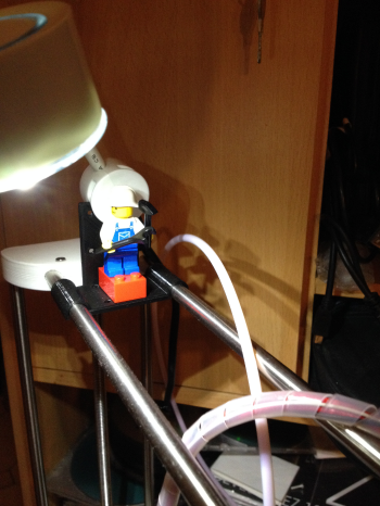

Je viens de poster mon premier projet sur thingiverse. -> Petit support pour dagoma <-
Il s'agit d'un petit support à fixer sur les tiges du haut de la discovery. J'en avait besoin pour y mettre une lampe de type "pince".
J'ai rajouté des trous et mis 2 petits ronds pour fixer une minifigurine lego. Mais comme l'impression est à la verticale cela marche moyen. (Si tu mets un socle comme sur la photo cela ne bouge pas du tout)

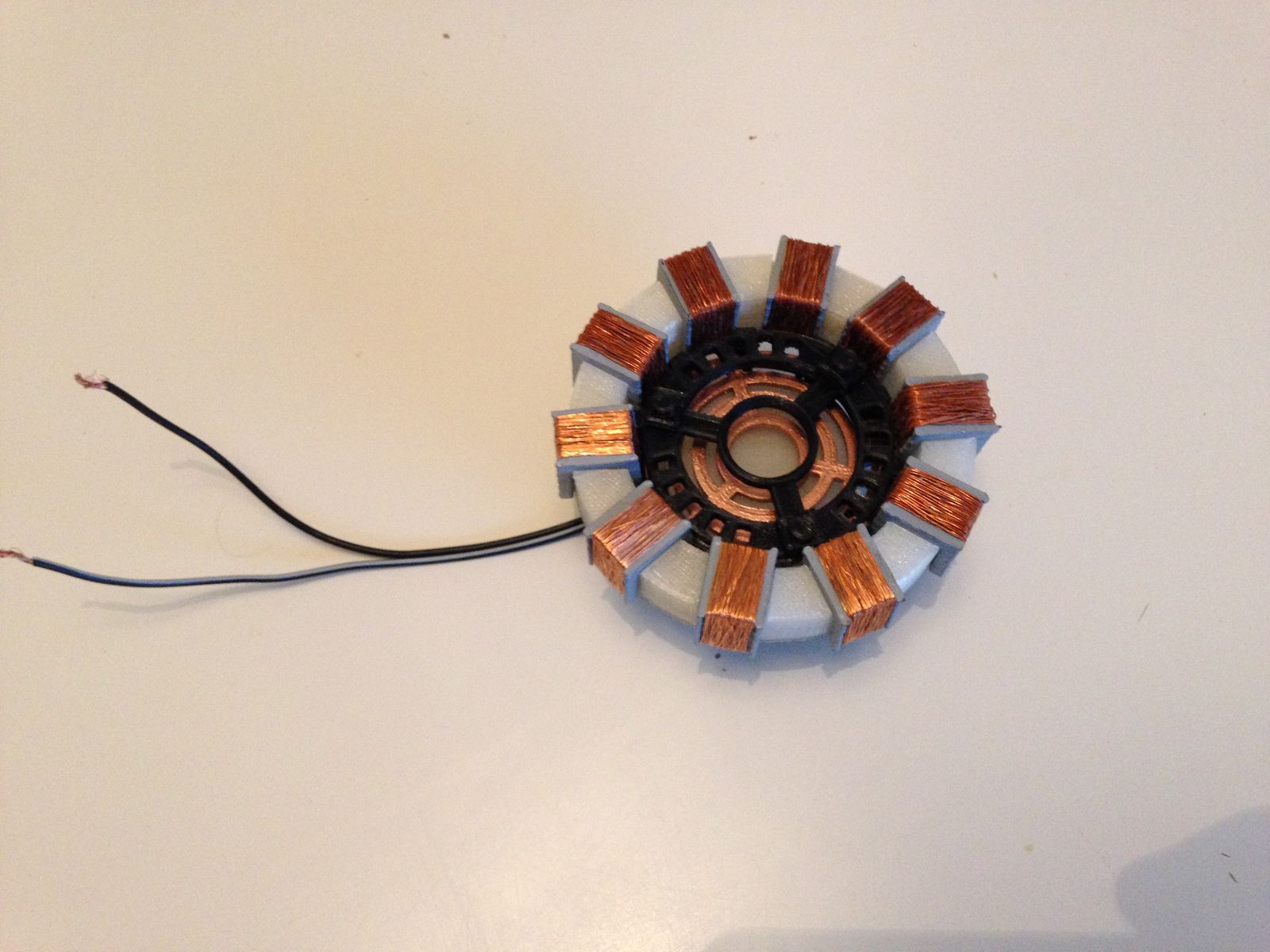

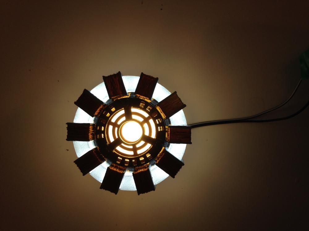

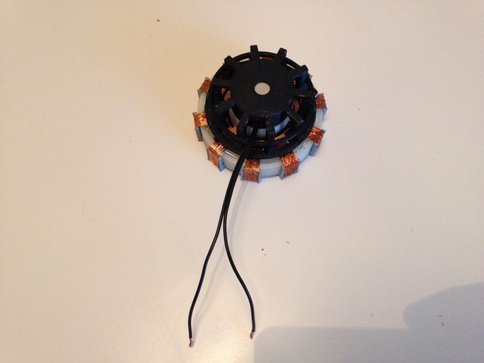

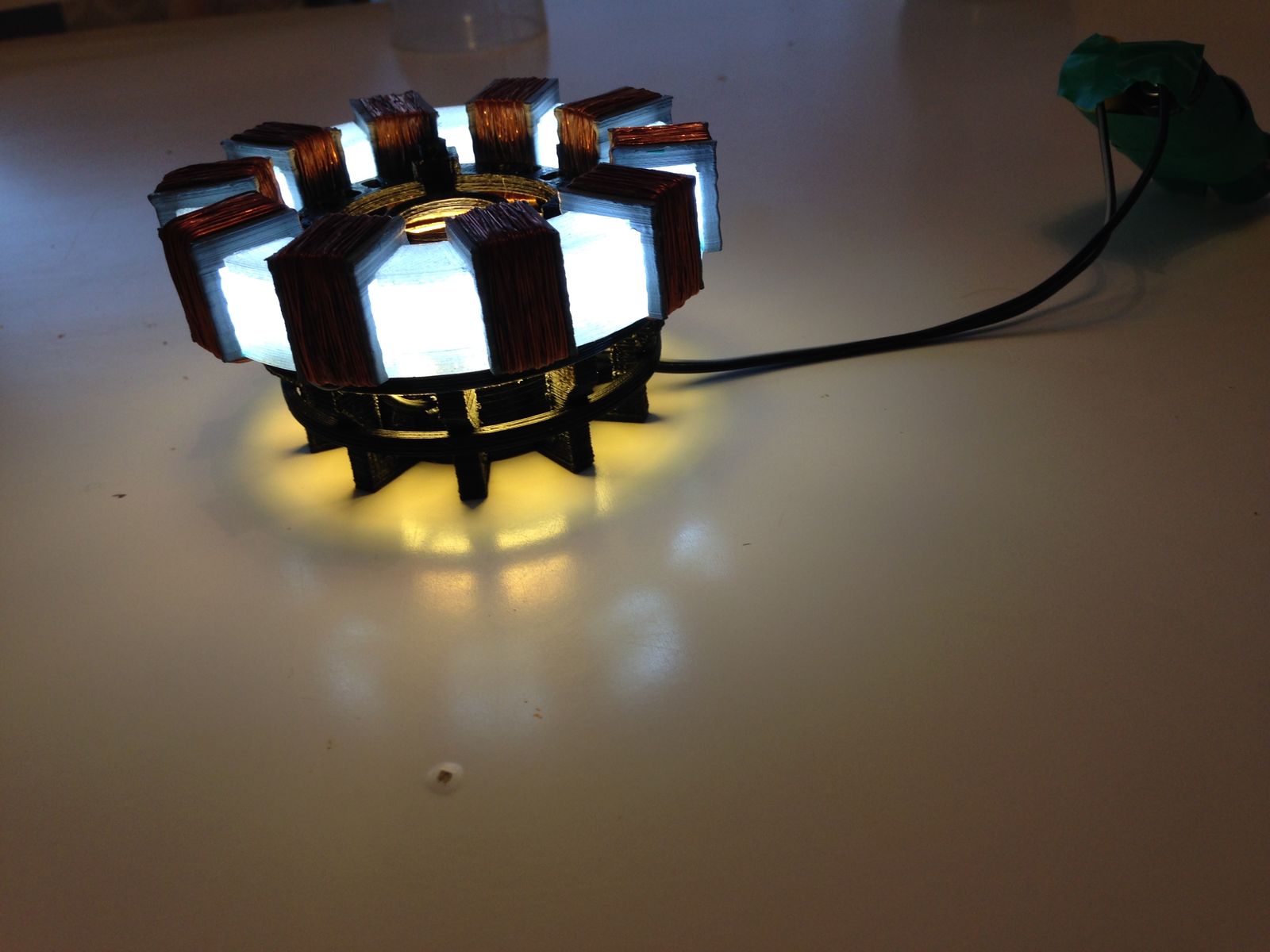

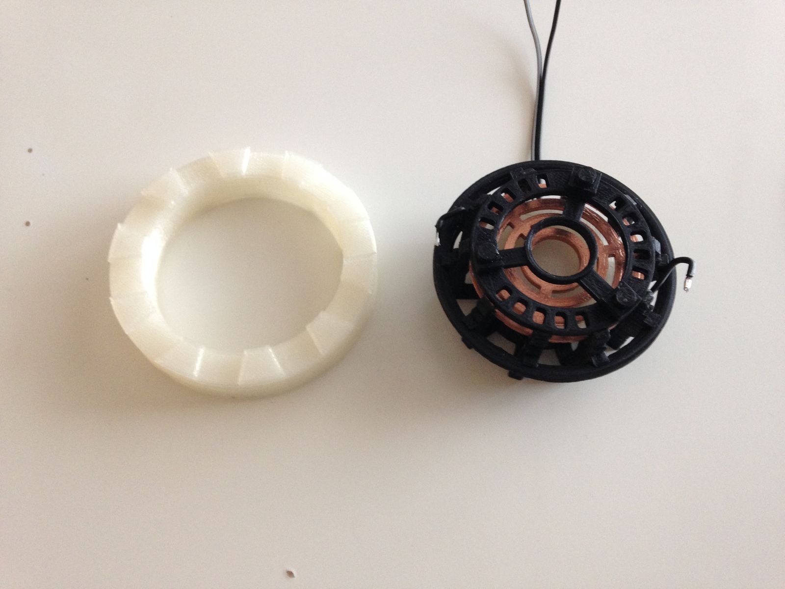

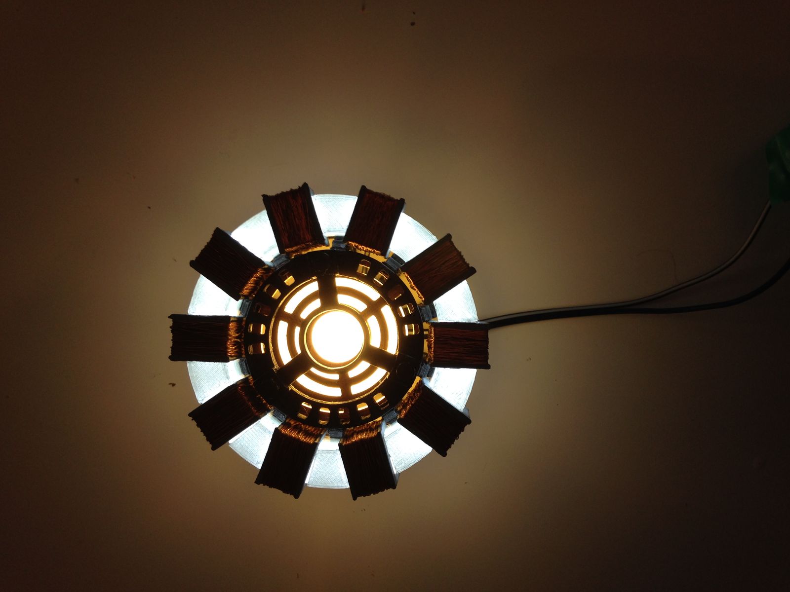

Si vous ne connaissez pas ce site : http://xrobots.co.uk je vous encourage à y jeter un coup d'oeil, ci dessous un projet venant de ce site.
Le réacteur ARC d'Iron Man, il me reste à faire le support comme dans le film.
IMG_1712.thumb.JPG.3d217ddaa41d5423c59a2IMG_1731.thumb.JPG.93bf34838777a81b7b681IMG_1732.thumb.JPG.1a318ab3539fab226b8c2IMG_1735.thumb.JPG.3fc9cecd7f6f0a0a33034IMG_1736.thumb.JPG.be842fd08890b19809cf8

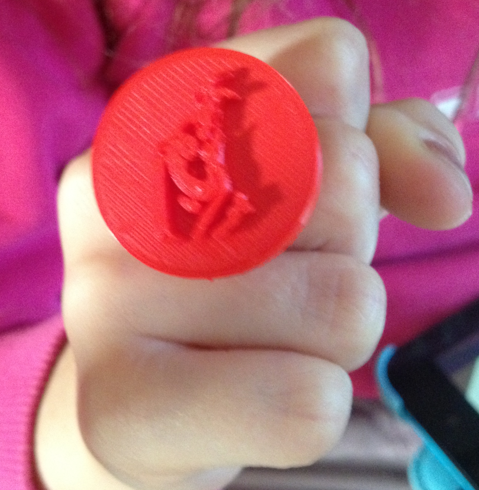

olaf.thumb.png.64cf33d666bba70291ce8ad4d

Je vois pas clairement ou tu chopes l'électronique pour l'éclairage. Sinon génial.
ben en fait il y'a 10 les blanches dans le diffuseur rond extérieur et une led haute luminosité jaune dans le diffuseur central, sur le lien il explique tout

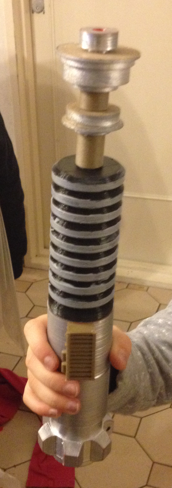

Voilà la photo du sabre. Bon on s'est légèrement trompé sur le doré mais c'est pas mal quand même. C'est ma fille qui a peint le gris sur le noir au dessus de la poignée.
Sabre.thumb.png.80a0c24401507cb7d401dac6
Nickel !
Pour que les bandes noires/grises soient droites, j'avais découpé des fines bandelettes de scotch de masquage, ça faisait plus net
Oui je voulais faire cela aussi puis passer la bombe aérosol mais ma fille n'aurait pas peint au pinceau. Après on aurait pu faire pareil avec le pinceau mais je trouvais trop galère de découper le scotch au cutter à la bonne largeur...
Au pire on pourra le refaire !

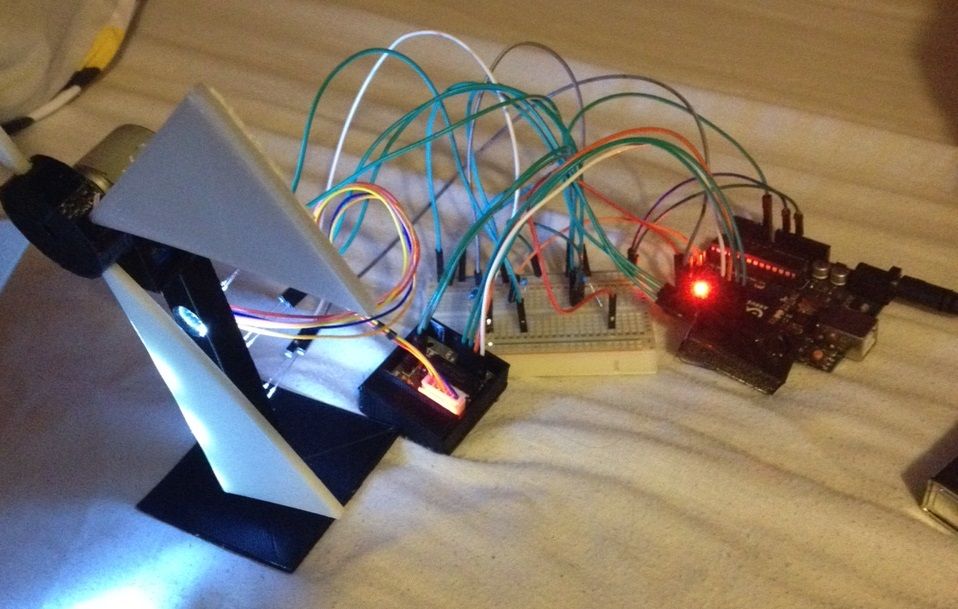

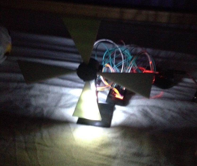

Juste un petit coucou pour te dire que je viens de finir une veilleuse. En fait c'est 4 hélices phosphorescentes éclairées par 3 LEDs. Ensuite les hélices tournent sans les LEDs avec la lumière emmagasinée.
Elle se déclenche lorsqu'il y a du bruit. C'est pour mes filles, la nuit.
Je t'envoi le lien vers le projet complet :
http://www.thingiverse.com/thing:1323950
J'utilise une carte arduino, un moteur pas à pas, des leds et un détecteur de son.
Si tu vas dans mon profil tu verras que j'ai fabriqué 2 ou 3 autres objets depuis la fois dernière :).
C'est vraiment trop amusant de pouvoir mélanger la robotique et l'impression 3D.

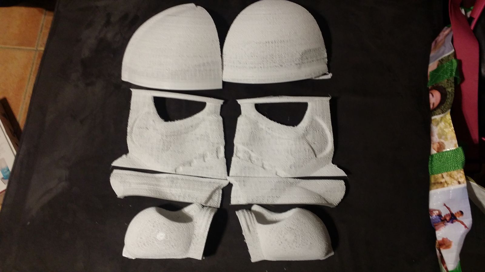

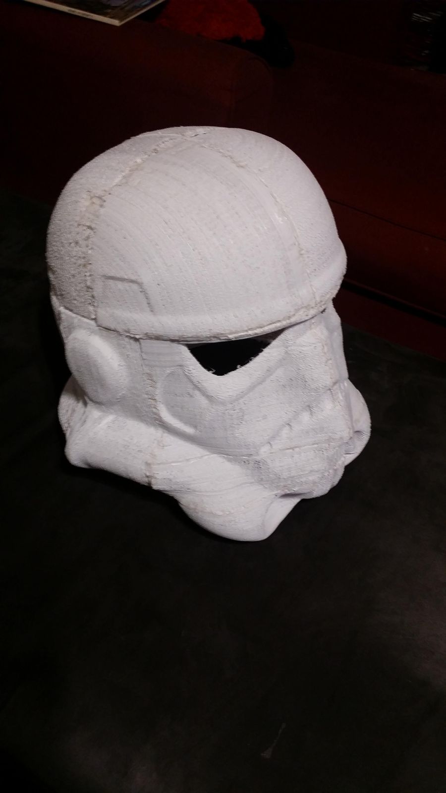

Il y a 2 heures, namassepasmousse a dit :
Bon ben moi voila ou j'en suis
Maintenant c'est enduit, ponçage, enduit, ponçage...
PS : La qualité de l'impression me semble très médiocre, pourtant nous avons, à priori, utilisé les mêmes paramètres et le même filament non ?
