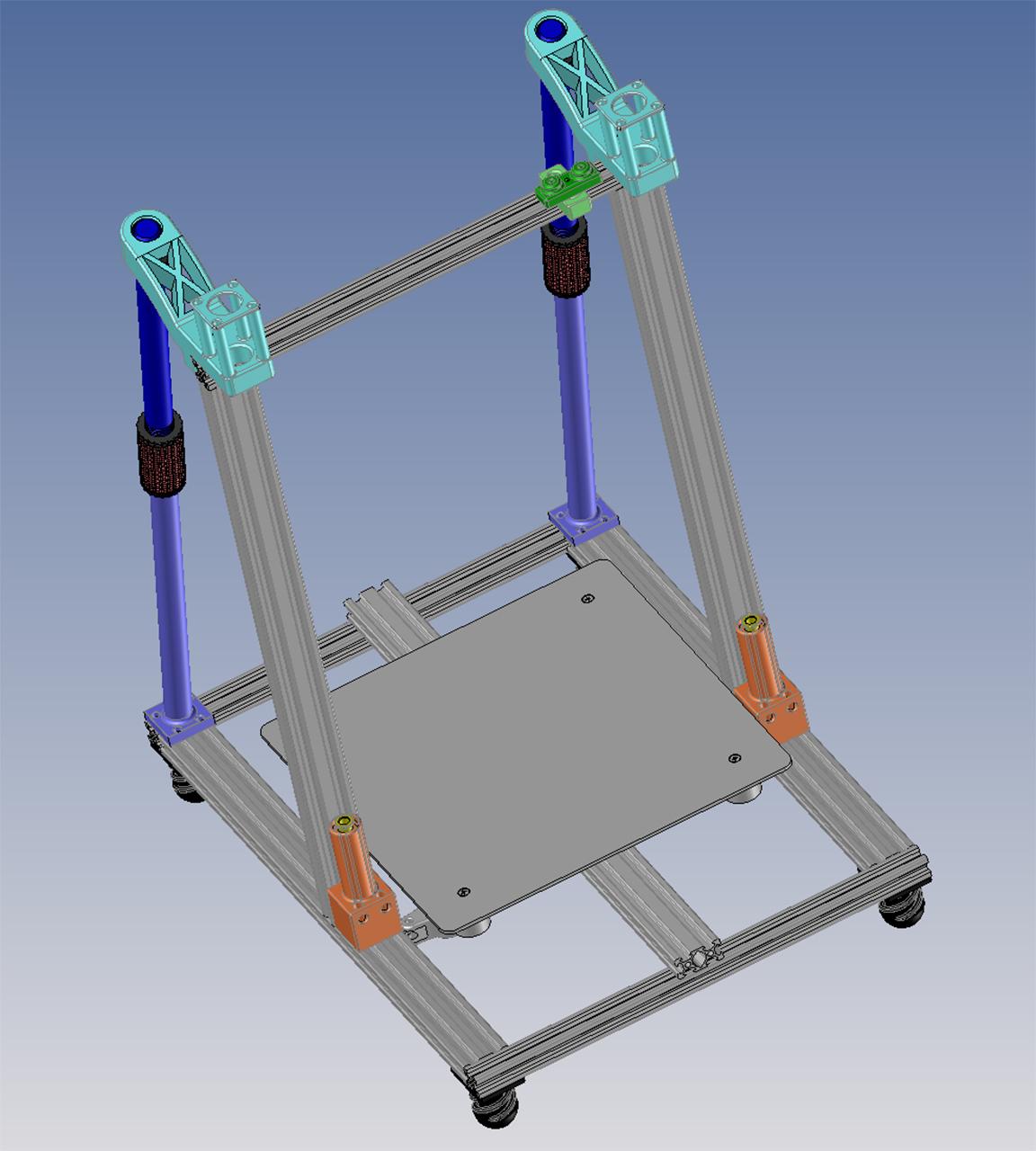

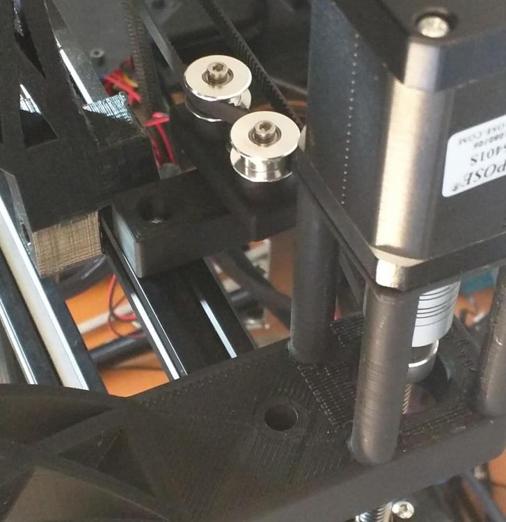

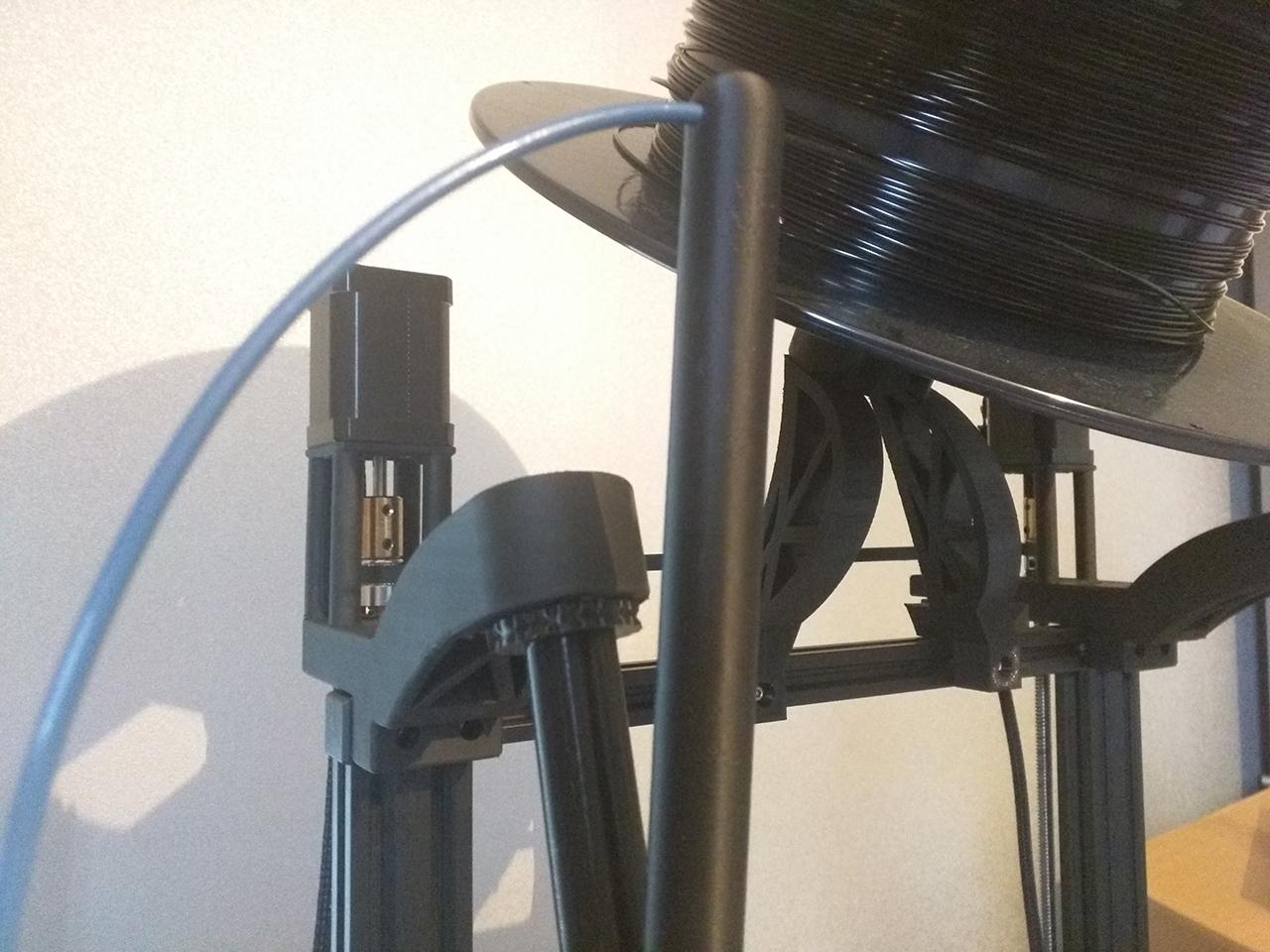

J'ai terminé, installé et réglé la nouvelle version des supports moteurs et le nouveau tendeur de courroie sur pivot :
  • Retour de la hauteur max à 400mm.
  • Moteurs Z hors caisson quand il sera fait. Donc préservés de la chaleur.
  • Nouveaux socles avec tige filetée qui passe de 20° à 16° d'inclinaison.
  • Hauteur max préservée même avec l'extrudeur Dyze.
  • Ce système permet de garder les tiges filetées trapézoïdales d'origine.
  • L'esthétique est plus agréable.
Je n'ai pas encore reçu mes coupleurs rigides mais ça ne va pas tarder 🙂

@Guizboy
Comme d'habitude: superbe réalisation 👍
Les tiges trapézoïdales étant celles d'origine, je suppose qu'elles ne descendent plus jusqu'au support en bas de la structure.
Comment faudrait-il procéder si je voulais n'utiliser qu'un seul moteur d'entraînement sur le côté droit : comment arriver à fixer la tige trapézoïdale de gauche avec le support moteur sans mettre de moteur?
Lien vers le commentaire
Partager sur d’autres sites
Merci 🙂
Oui, elles ne descendent plus jusqu'en bas de la structure, j'ai rehaussé la base de façon à ce qu'elle arrive presque à fleur de la noix quand le Z est sur son origine.
En revanche ça implique que, pour fonctionner, la géométrie de l'arceau du Z soit bien réglée.
il y a 38 minutes, fran6p a dit :
Si je comprends bien tu veux synchroniser les deux tiges filetées et les commander avec un seul moteur ?
C'est tout à fait possible, il faut juste modifier le support moteur coté gauche de façon à ce qu'il serve de butée avec un roulement radial.
Il faudra juste un roulement de 21x12x5 en plus.

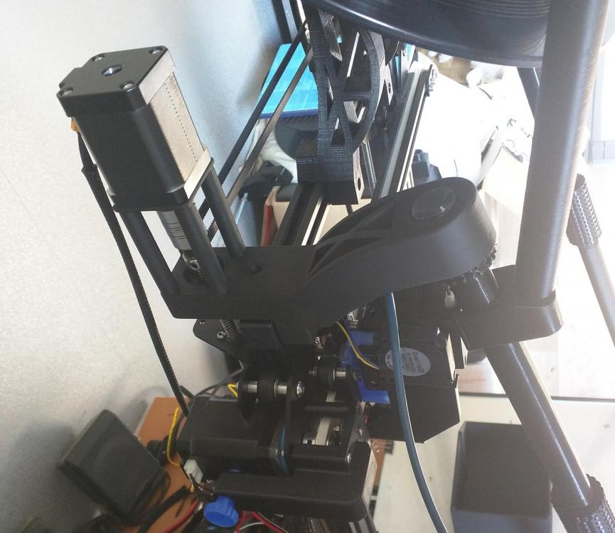

il y a 50 minutes, fran6p a dit :
es-tu sûr pour les dimensions de ce roulement?
Ouaip c'est bien ça 21x12x5.
Il y a une pièce d'interface entre la tige filetée et le diamètre intérieur du roulement
Tu ne pourras pas te servir de la poulie comme butée parce qu'il faut qu'elle soit alignée avec la poulie de droite qui sera plus basse pour laisser la place au coupleur.
La butée se fera donc sur le sommet de la tige filetée.
Oui je mettrais ce modèle aussi sur Thingiverse.
Je peux faire la modif pour inclure la butée sur la tête de vis si tu as besoin ?

il y a une heure, Guizboy a dit :
Je n'osais le demander. Ce serait super cool (Wayne's world 😉 ) voire super green (Le cinquième élément).

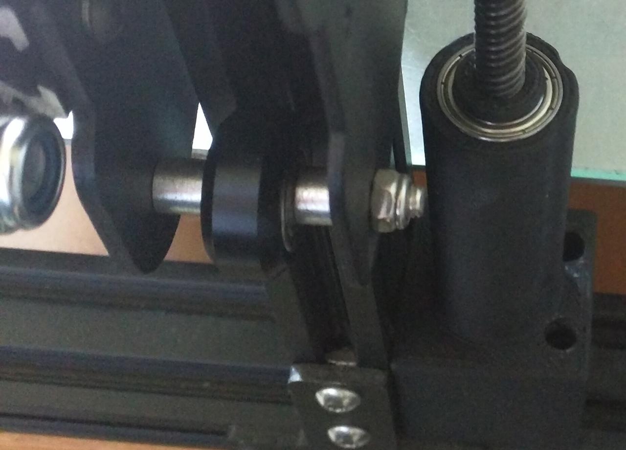

Sur ta dernière photo, je vois que tu  as rehaussé les supports bas, y-a--t'il une raison particulière? La tige filetée avec trois points de "fixation" (support bas, noix en laiton, moteur avec coupleur) doit être parfaitement alignée non?
Modifié (le) par fran6p
ajout / orthographe
il y a 46 minutes, fran6p a dit :
Sur ta dernière photo, je vois que tu  as réhaussé les supports bas, y-a--t'il une raison particulière? La tige filetée avec trois points de "fixation" doit être parfaitement alignée non?
Oui, je les ai rehaussées pour garder les vis d'origine. Sinon elles seraient trop courte pour passer au dessus du support moteur.
Pour ce qui est des trois points de fixation sur la tige fileté. Les miennes ne sont pas tordues et ne m'ont jamais posé problème jusqu'à présent 🙂
A mon avis, à moins de leur donner un cintrage de 10mm et vu comme elle sont molles, ça risque pas de gêner.

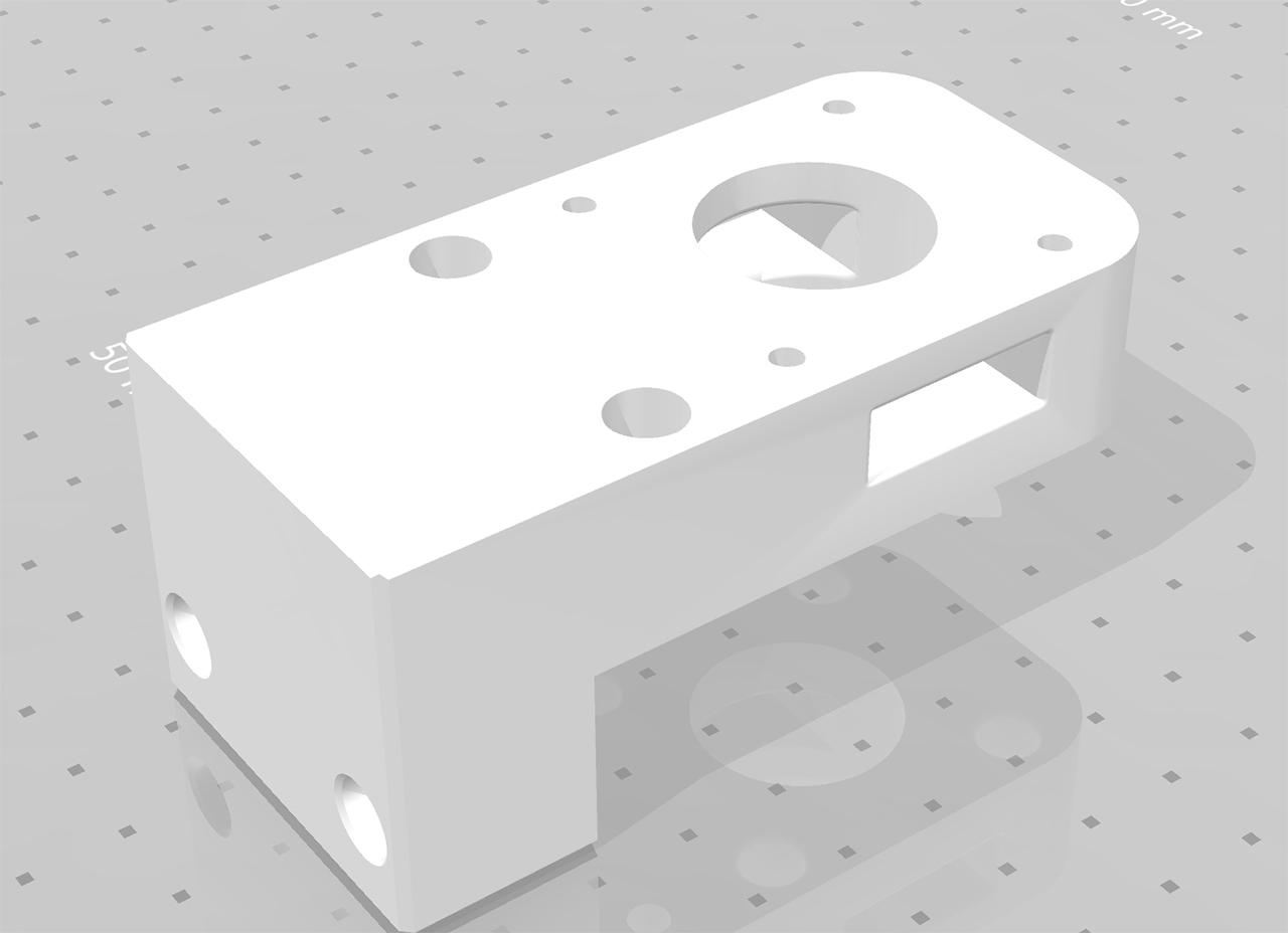

Du coup ça ressemblera à ça
C'est une pièce qui vient remplacer le moteur et sert de butée pour la tige filetée.
Par contre il faut que je mesure pour ajuster la hauteur.

Pour le support moteur V1.0, il a deux trous lamés sur la face supérieure mais il n'y en a qu'un qui sert.
En effet, ça m'évitait de faire un modèle pour le coté droit et un autre pour le coté gauche.

Ça aura prit plusieurs mois pour terminer ce projet.
Mais ce jour est arrivé.
J'ai enfin monté la dernière pièce de mon ensemble d'amélioration de l'axe Z aujourd'hui.
Je comptais le faire et j'y avais été encouragé par @Jean-Claude Garnier et @fran6p, j'ai enfin pris le temps d'installer les coupleurs fixes 🙂
Maintenant, il n'y a plus aucun degré de liberté au niveau des tiges filetées de l'axe Z.
Niveau monté et descente de 0 à 400mm, aucune résistance constatée.
Et surtout, après un cycle de 15 monté-descente de l'axe Z de 0 à 400mm, l'écart maximal mesuré entre chaque va et vient est de 0.06mm (mesures prises entre les extrémités droite et gauche de l'axe X soit ~350mm).
Donc, c'est avec émotion que je dis : "Mission accomplie !"
