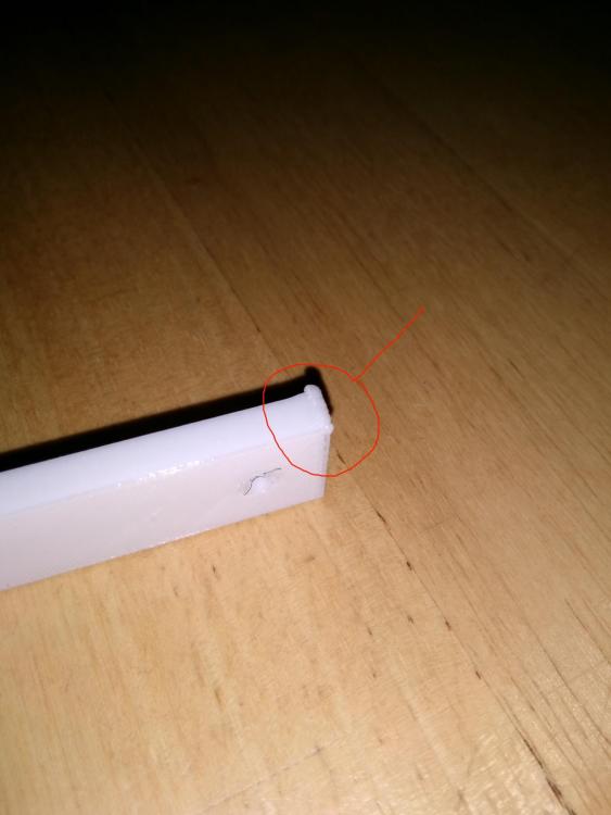

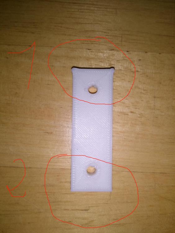

ralphd Posté(e) Mars 25, 2018 Posté(e) Mars 25, 2018 bonjour, Je possède une anet a8 depuis un peu plus d 'un mois et tout fonctionnait à merveille seulement depuis quelques jours à la place des angles droits parfois j'ai des arrondis comme sur les photos. Je ne comprends pas pourquoi, j'utilise symplify3d et je n'ai pas modifié mes paramètres. Si quelqu'un peut me renseigner sur comment résoudre ce problème. Merci Sans titre 1.bmp
ralphd Posté(e) Mars 25, 2018 Auteur Posté(e) Mars 25, 2018 (modifié) 3600 MM/MiN Mais j'ai imprimer presque 1KG de PLA avec ces paramètre. Pris ici https://www.youtube.com/watch?v=HjmVCoD5u8k Modifié (le) Mars 25, 2018 par ralphd
Maeke Posté(e) Mars 25, 2018 Posté(e) Mars 25, 2018 donc 60mm/s? alors pas étonnant, plus tu imprimes vite, plus tu sacrifies la qualité, et une A8 sans modifs est plus à l'aise entre 30 et 50 mm/s. l'extrudeur est lourd et a par conséquent de l'inertie.
Maeke Posté(e) Mars 25, 2018 Posté(e) Mars 25, 2018 (modifié) bonne question, mais vraiment, 60mm/s c'est aller à la l'extrême limite de cette machine, et même au-delà, et si ça peut marcher au début et moins bien après il n'y a qu'une réponse évidente, le stress mécanique. Vérifies déjà la lubrification et l'état des courroies (et évites le wd40 bleu, c'est le pire que tu puisses lui faire). Modifié (le) Mars 25, 2018 par Maeke

ralphd Posté(e) Mars 26, 2018 Auteur Posté(e) Mars 26, 2018 Bon a cette vitesse j' ai imprimer des pièces bien plus complexe que ce simple rectangle (des alcôve convexe œuf et autre engrenage) il es donc claire que la vitesse n’était pas en cause. j'ai pu voire que j'ai un peu déplacer la buse de ventilation de l'extrudeur et du coup j'imprime un demis cercle 'il parait que sa fonctionne bien. Quand je l'ais reçus j'ai pus constater que des modification ont étés apporter par apport a celle que j'ai vue sur youtube. Donc si tu as une anet a8 je te conseil les paramètre de la vidéo plus haut.

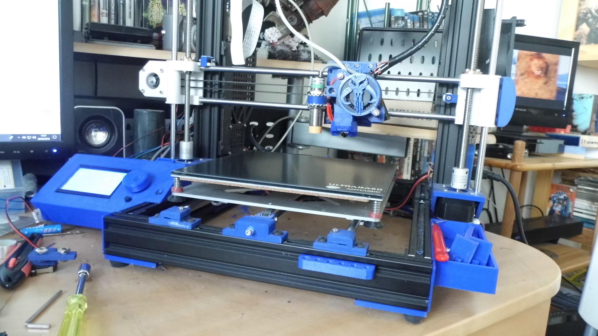

Maeke Posté(e) Mars 26, 2018 Posté(e) Mars 26, 2018 il y a 3 minutes, ralphd a dit : Donc si tu as une anet a8 je te conseil les paramètre de la vidéo plus haut. Mon imprimante est plus qu'un peu modifiée. Et mes angles ne sont pas arrondis.
ralphd Posté(e) Mars 26, 2018 Auteur Posté(e) Mars 26, 2018 depuis le changement de ma buse moi non plus je n’ai plus d'angle arrondis . Comme quoi sans rien modifier sa tourne bien a 3600 MM/MiN . Tu devrais peut être tout enlever . (humour) Elle es très belle.
Maeke Posté(e) Mars 26, 2018 Posté(e) Mars 26, 2018 Je suis sur le point de changer un certain nombre de pièces qui avait été imprimées sur la A8 d'origine et dont la qualité ne m'a jamais parue satisfaisante.
