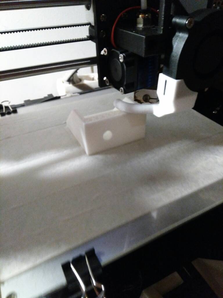

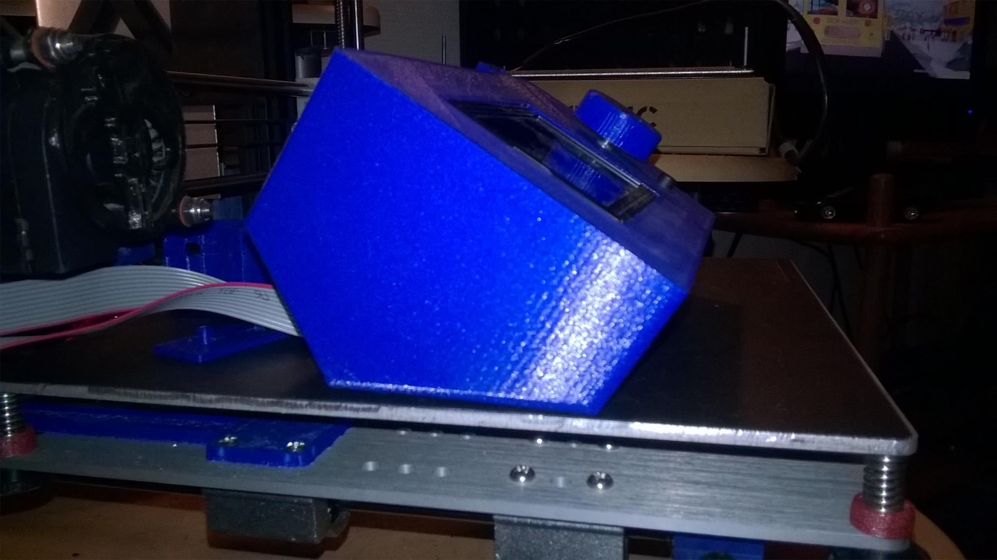

Bonjour, savez-vous s'il existe une version d'am8 pour profilé 4040. Je viens d'en récupérer au boulot et je passerai bien la structure de mon anet a8 en alu. Merci
Envoyé de mon NX513J en utilisant Tapatalk
j'en connais en 2020, plusieurs en 2040, une en 3030, une en acier plein soudé, une avec des tubes de plombier, mais aucune en 4040 pour autant que je me souviennes.
Alors c'est l'unique projet existant, et il n'est pas fini, donc engouffres toi dans la brèche et soit le premier à la faire.

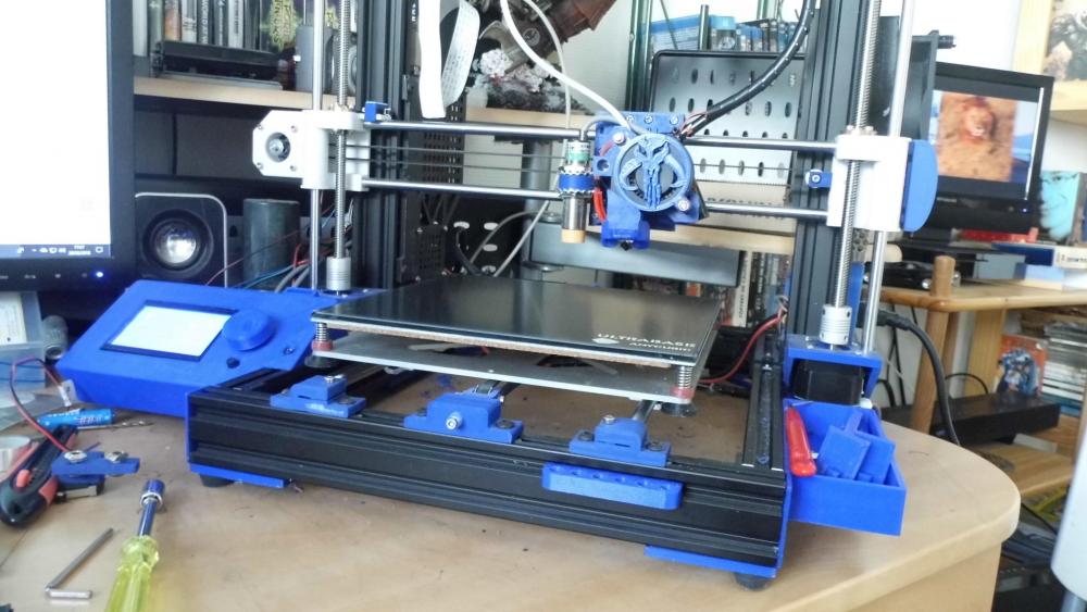

quand aux 364mm, tout est expliqué ici.
Voici la mienne, une ratrig 364mm.
Modifié (le) par Maeke
Merci pour ta réponse, un beau travail par rapport à l’original.
As-tu vu beaucoup de différences entre avant et après pour tes impressions ?

Littéralement de boff à wow, même si ce n'est pas parfait.
Belle photo ! En combien de temps est-tu arrivé à ce résultat pour le montage?

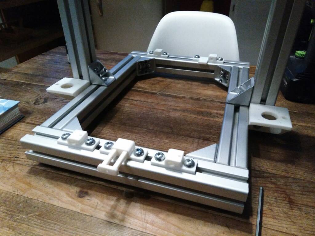

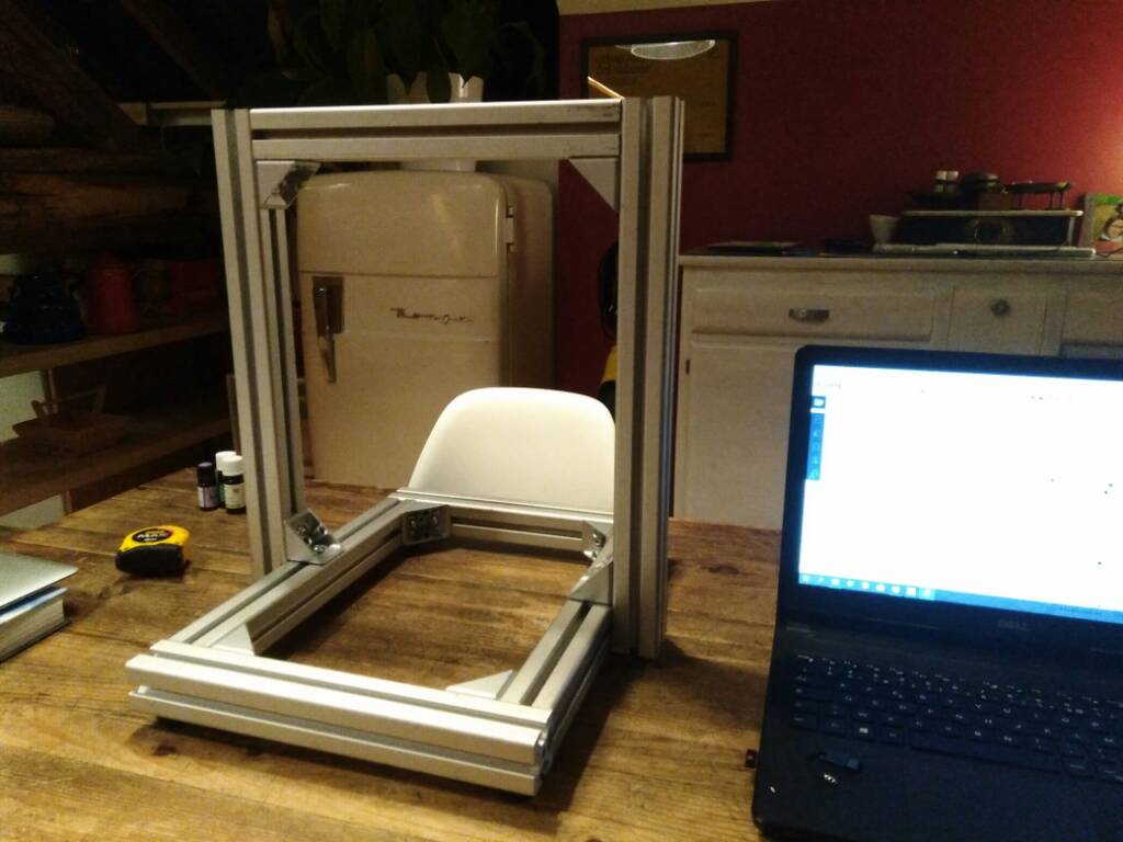

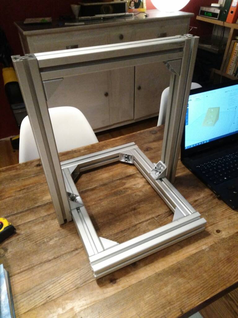

Oui, ça fait un beau squelette ;)
Les équerres entre le cadre horizontale et la potence verticale ne vont pas être gênantes pour le chariot du hotbed ?
Je mettrai les modifications effectuées sur les stl dans thingiverse quand j'aurais fini de tout modifier. Je suis parti sur les même dimensions de profilé alu que l'AM8 originale (2x340, 2x440 et 3x313) car vu le design ça semble passer. On verra.
