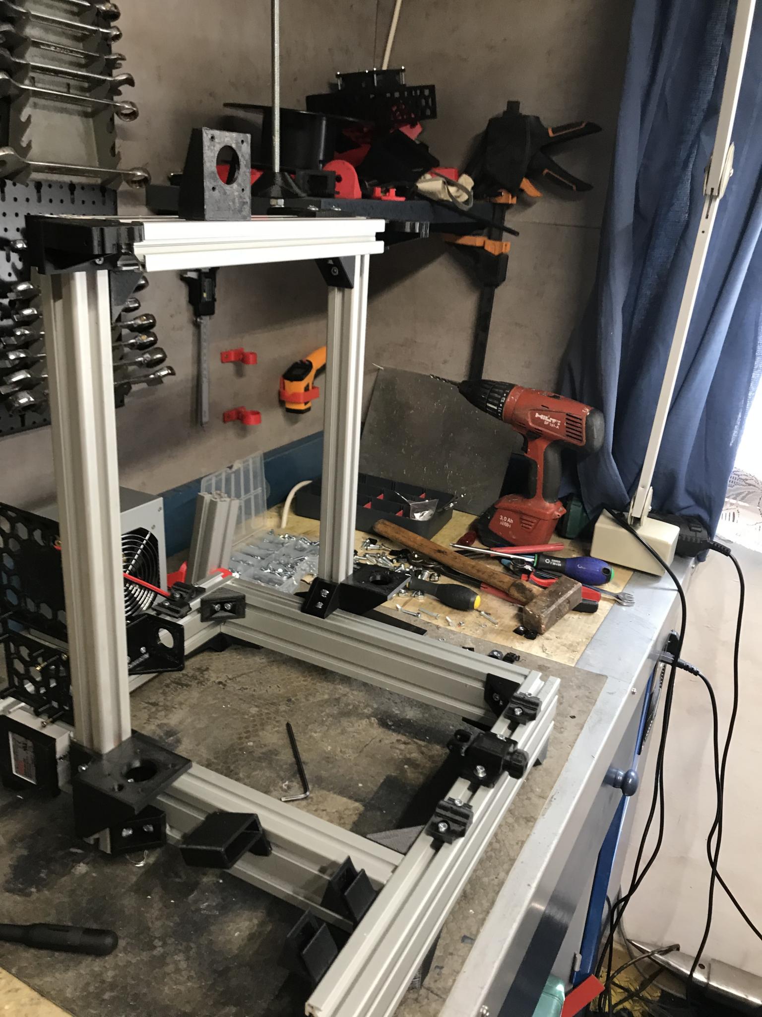

Slim83 Posté(e) Mai 10, 2018 Partager Posté(e) Mai 10, 2018 Si je mets la barre dans l’autre sens vu l’épaisseur des supports de roulement ne seront pas assez haut et jles tige vont frotter je changerai sûrement les ressorts mais même avec ceux d origine sa passe mais g pas beaucoup de garde Lien vers le commentaire Partager sur d’autres sites More sharing options...

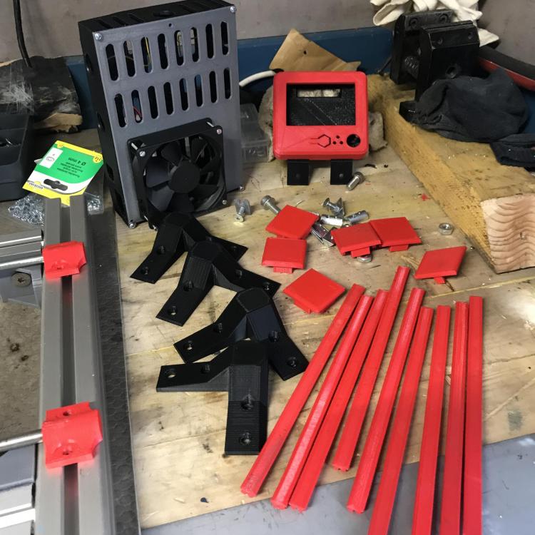

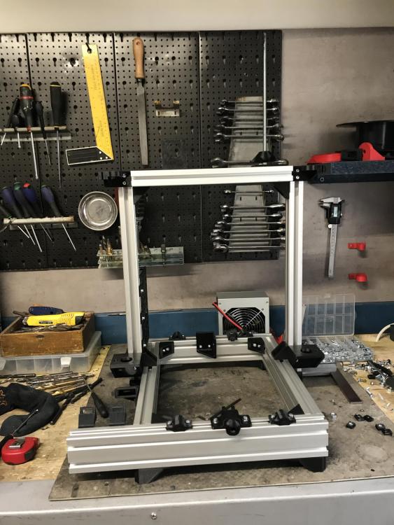

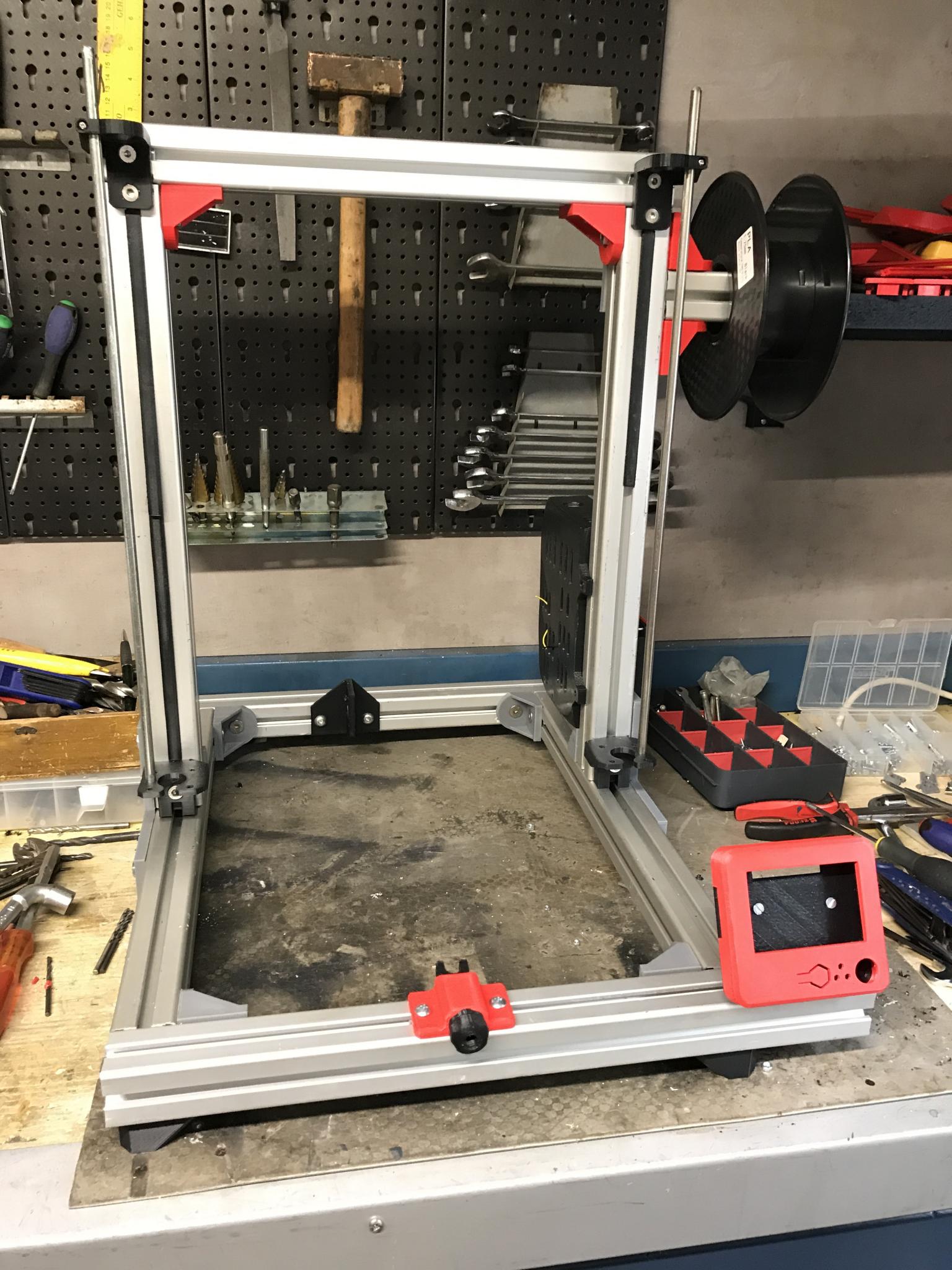

Slim83 Posté(e) Mai 11, 2018 Partager Posté(e) Mai 11, 2018 Voilà je suis arrivé au maximum de mes capacités Boîte pour carte boîte pour écran divers cages de propreté des pieds des petits supports tendeur de Courroie maintenant pour le reste trop compliqué je vais quand même essayer de me pencher sur fusion 360 je connais les base. J’arrive à importer des fichiers SLT aller dans le menu mesh après c’est plus difficile m enfin j’ai du temps pour ça je vais essayer Lien vers le commentaire Partager sur d’autres sites More sharing options...

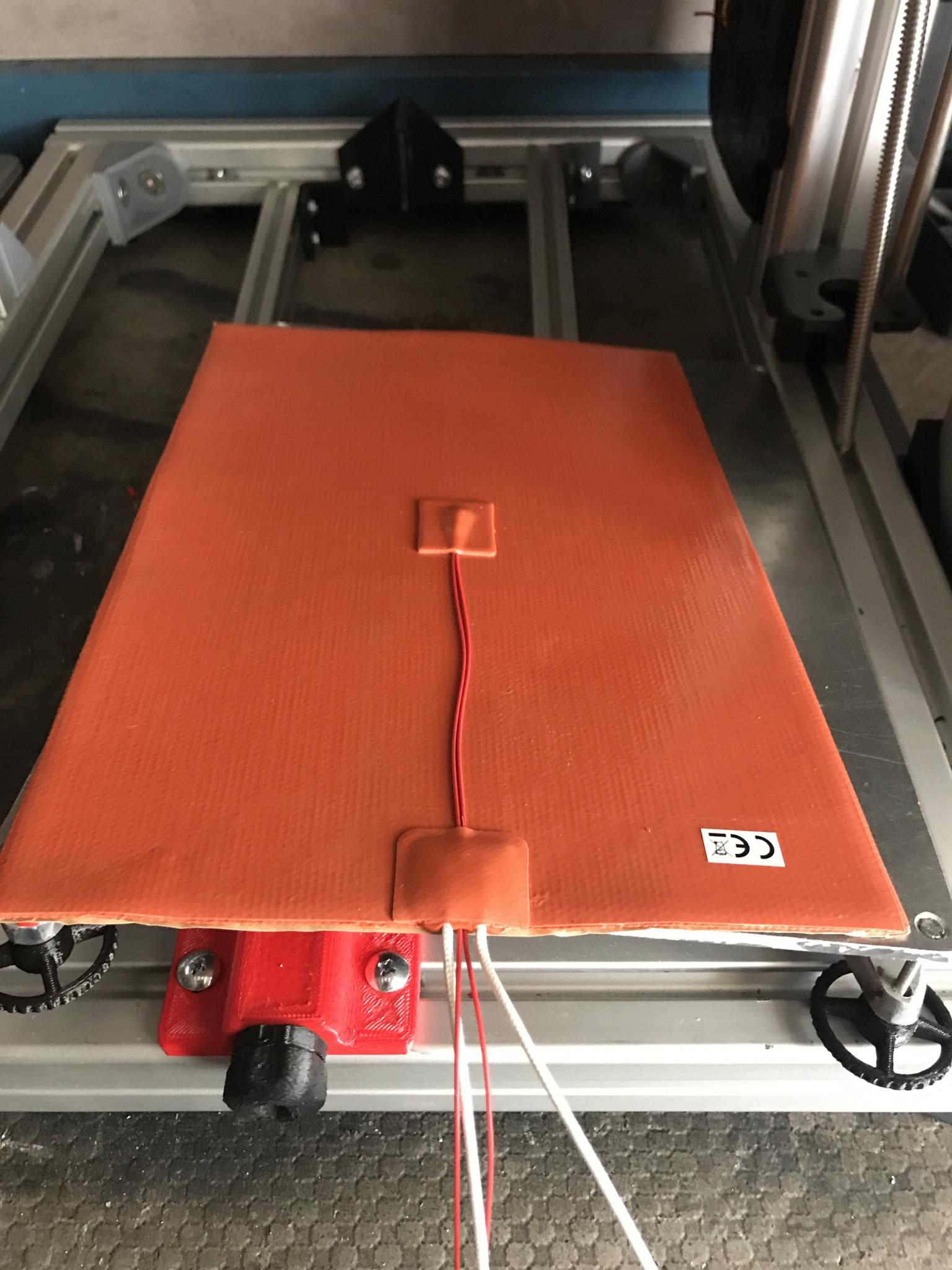

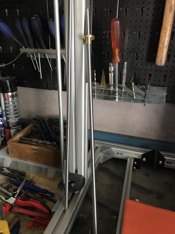

Slim83 Posté(e) Mai 16, 2018 Partager Posté(e) Mai 16, 2018 Bon bah j’ai modifier en piochant à droite à gauche J’ai commandé deux rails mgn 12 de 550mm pour le y un bed silicone en 220 V de 200x300 750 w avec un relaus ssr et des tiges filetees de 500 mm du coup je suis en train. De refaire un support 200 par 300 pour essayer de faire quelque chose de bien au niveau du plateau chauffant qui me permettra peut-être d’utiliser de l abs Lien vers le commentaire Partager sur d’autres sites More sharing options...

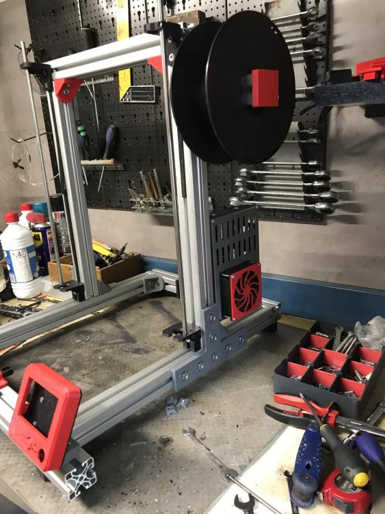

Slim83 Posté(e) Mai 16, 2018 Partager Posté(e) Mai 16, 2018 J’avais prévu de faire de faire un châssis modulable mais du coup je me lance directement sur du 200 300 avec une hauteur de 350 si je suis pas trop embêté je verrai pour faire un caisson qui s’adapte sur le châssis façon hypercube Mon Annette à huit attends de son côté sa nouvelle robe je vais sûrement rencontre des problèmes . Pour le moment ça va et je m’éclate Lien vers le commentaire Partager sur d’autres sites More sharing options...

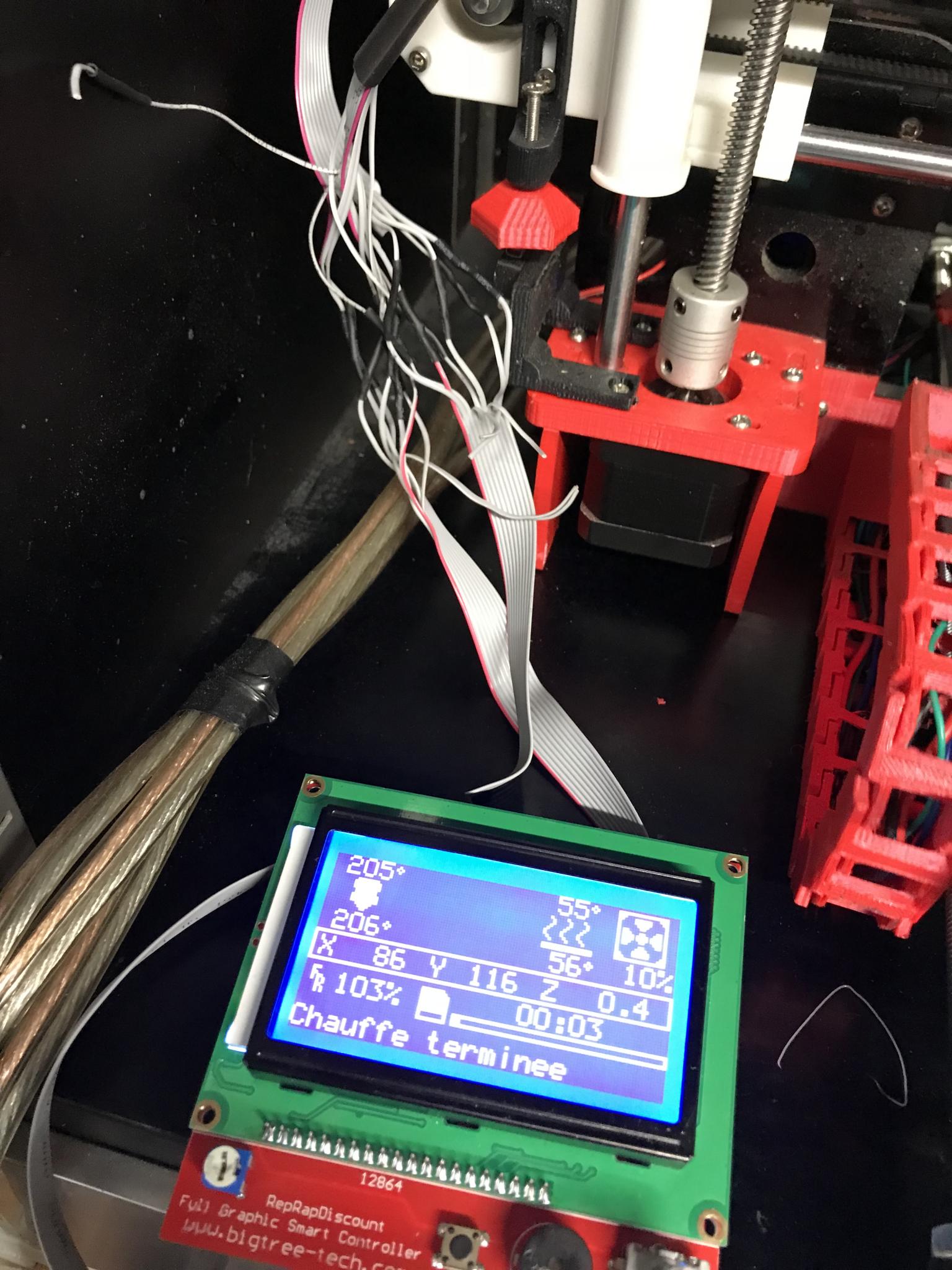

Slim83 Posté(e) Mai 30, 2018 Partager Posté(e) Mai 30, 2018 Pas facile de reprendre un écran 128 64 surtout quand on se trompe on achète le modèle qui n’est pas prévu J’aurai du prendre celui de la Anet 6 Ceci dit çela ne pas arrêté après de nombreuses soudures plus quelques heures sur ardunio Ça fonctionne 1 Lien vers le commentaire Partager sur d’autres sites More sharing options...

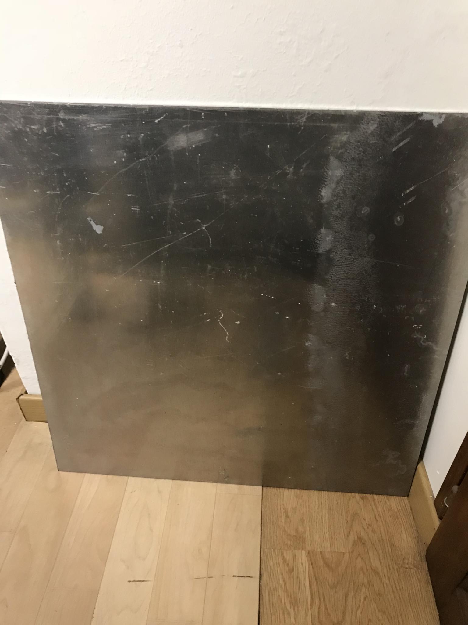

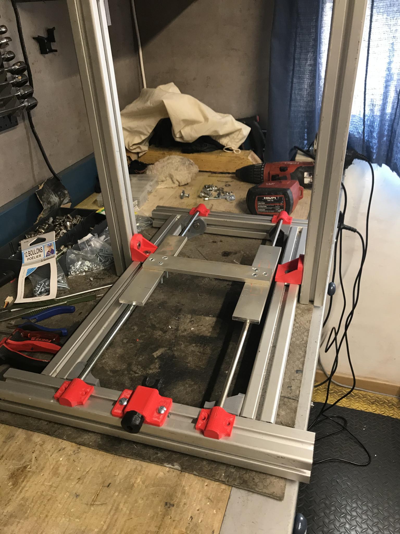

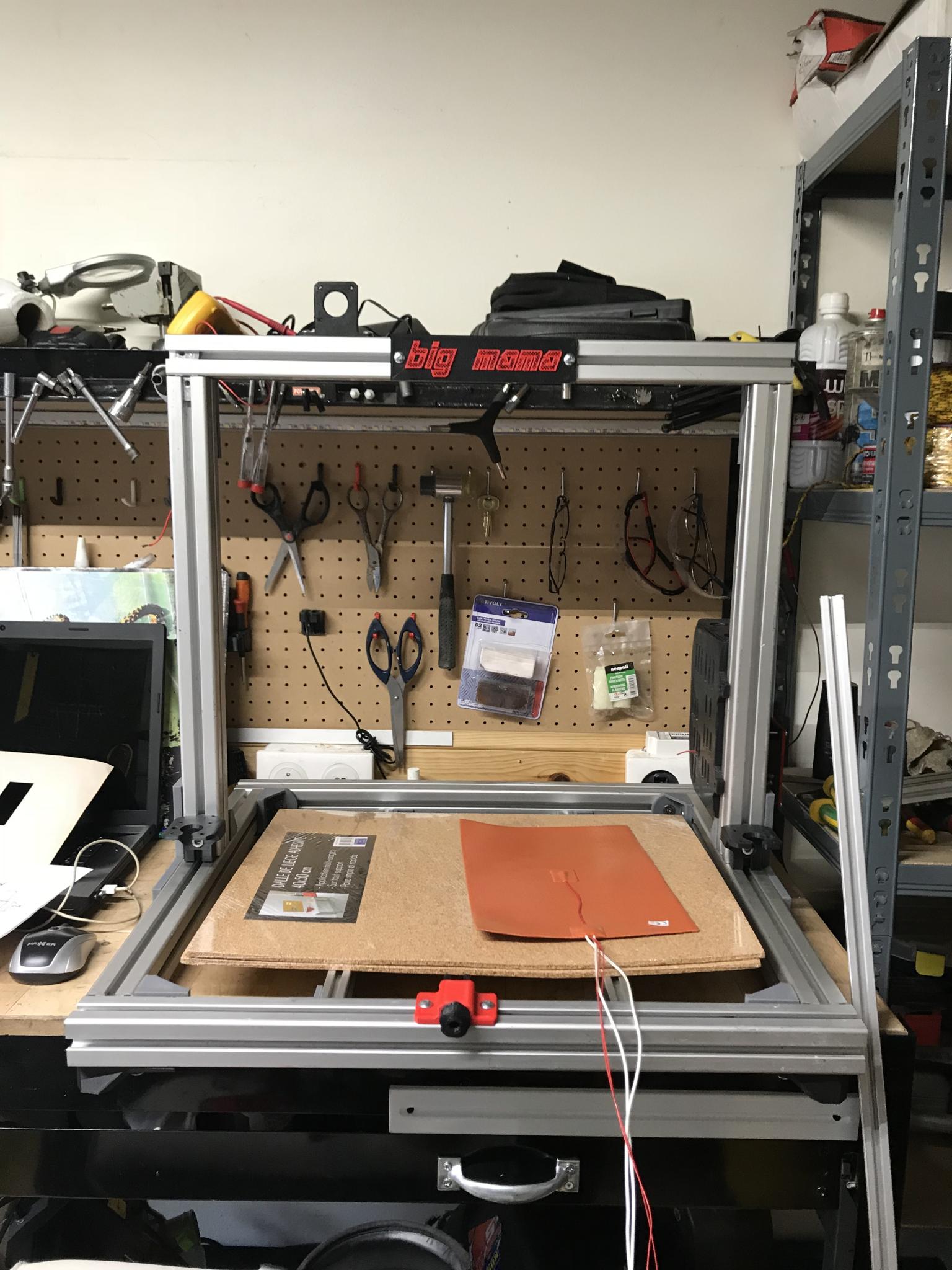

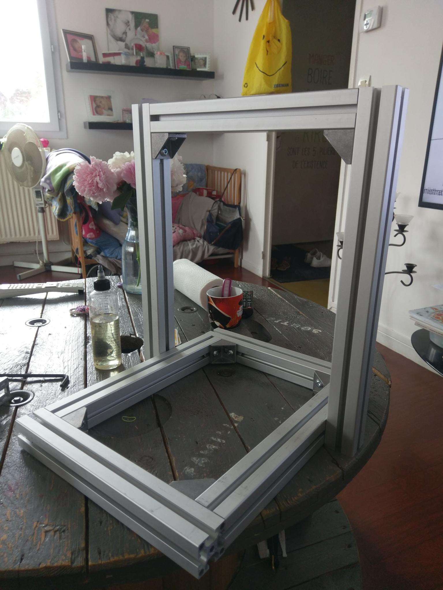

Slim83 Posté(e) Juin 7, 2018 Partager Posté(e) Juin 7, 2018 oui c est un relais ssr. pour la puissance dans cette taille il y avait que du 750w comme on dit qui peu plus peu moins le gros avantage du bed en 220v c est quand meme le fait que tu n est plus besoin que de a peine 100w pour la partie 12 v le relais ssr se comporte comme un interrupteur bien evidement ne pas oublier de mettre a la terre toutes les parties metaliques j ai toujours pas recu mes rail mgn 12 du coup il me restait du 3030 j ai refais une am8 standart dans les tailles je suis retourne chez mon feraiilleur j ai trouver une plaque d alu en super etat de 4 mm entre temps j ai racheter sur facebook a un membre de hypercube un deuxieme bed sillicone en 300x200 qu il avait acheter par erreur puis de fil en aiguille j ai commander de quoi faire la partie y en 2020 un mini v gantry du coup jai augmenter la taille sa devien du 400 en largeur 300 profondeur et toujours la meme hauteur .je fonce tete baisser je sait pas si le moteur supporterra le poids du ^plateau vous aller me dire que je c est pas ce que je veux mais bon l important c est de faire avancer les choses en prenant du plaisir Lien vers le commentaire Partager sur d’autres sites More sharing options...

Slim83 Posté(e) Juin 7, 2018 Partager Posté(e) Juin 7, 2018 J’ai trouvé du liège a Leroy Merlin avec une partie collante pour isoler le plateau chauffants je pense que ça sera pas mal Lien vers le commentaire Partager sur d’autres sites More sharing options...

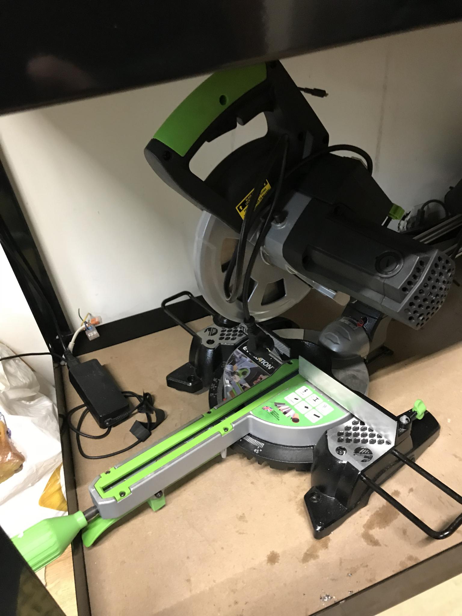

Slim83 Posté(e) Juin 7, 2018 Partager Posté(e) Juin 7, 2018 En définitive c’est une imprimante qui va avoir des rails MgN 12 pour la partie x, Du standard pour la partie Z ,Et la partie y sera sur plateau avec roue caoutchouc On verra bien c est jamais qu’un gros mécano Entre parenthèses pour ce qui bricole beaucoup et qui aime pas demander moi j’ai acheté cette machine à Bricorama elle coupe l’alu le fer le bois Lien vers le commentaire Partager sur d’autres sites More sharing options...

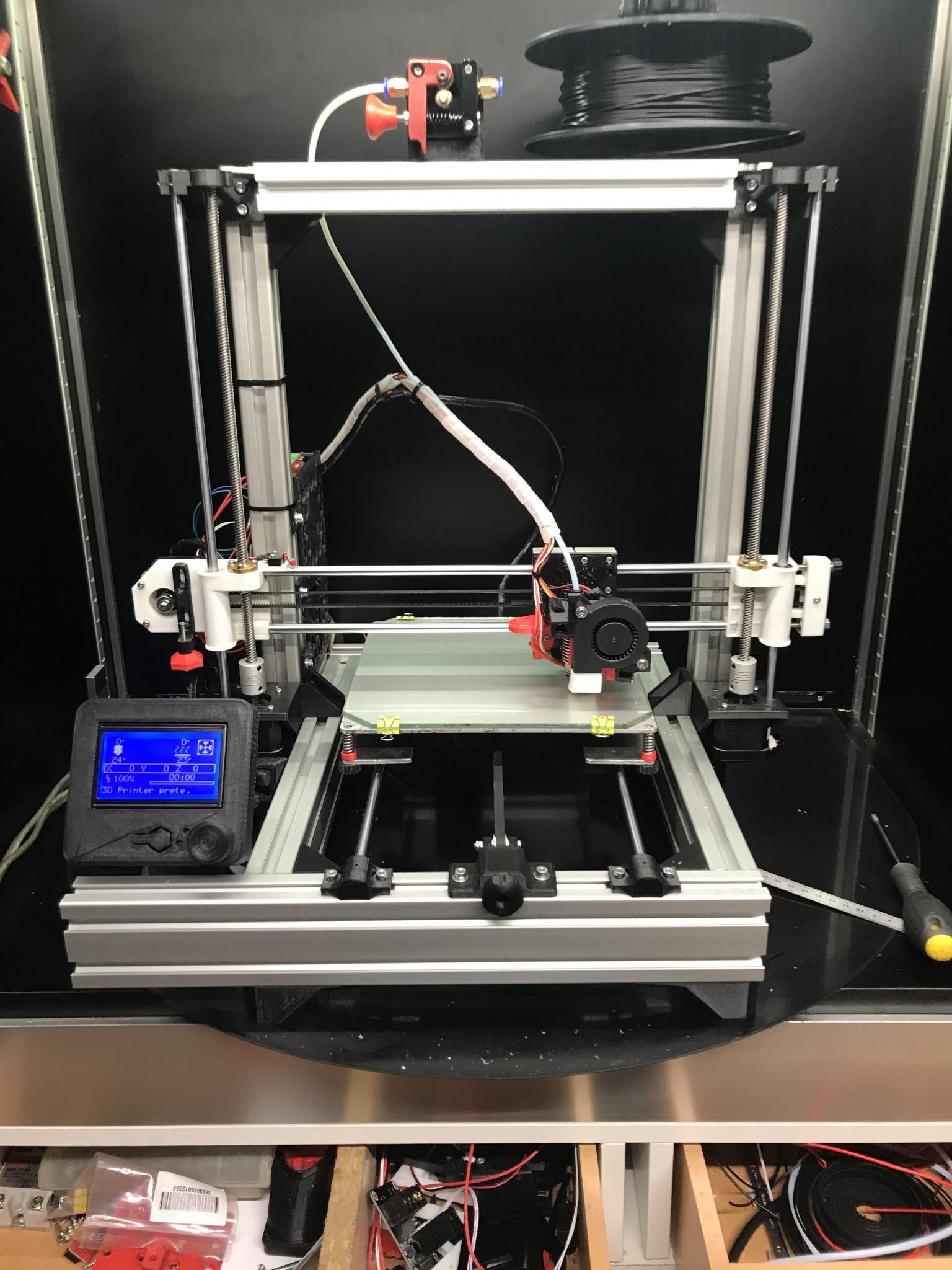

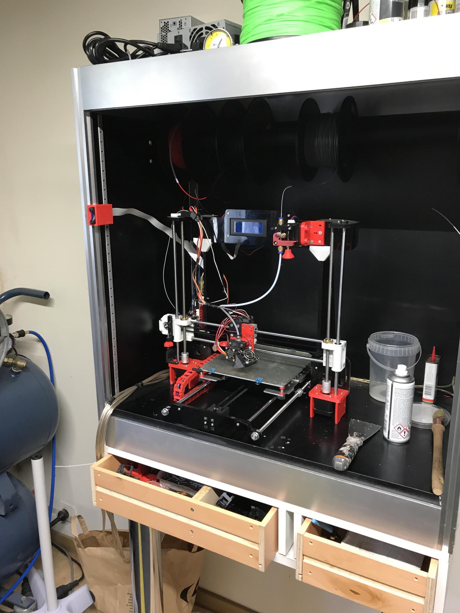

Slim83 Posté(e) Juin 8, 2018 Partager Posté(e) Juin 8, 2018 Et voilà ma petite am8 en 3030 /3060 fonctionne 1 Lien vers le commentaire Partager sur d’autres sites More sharing options...

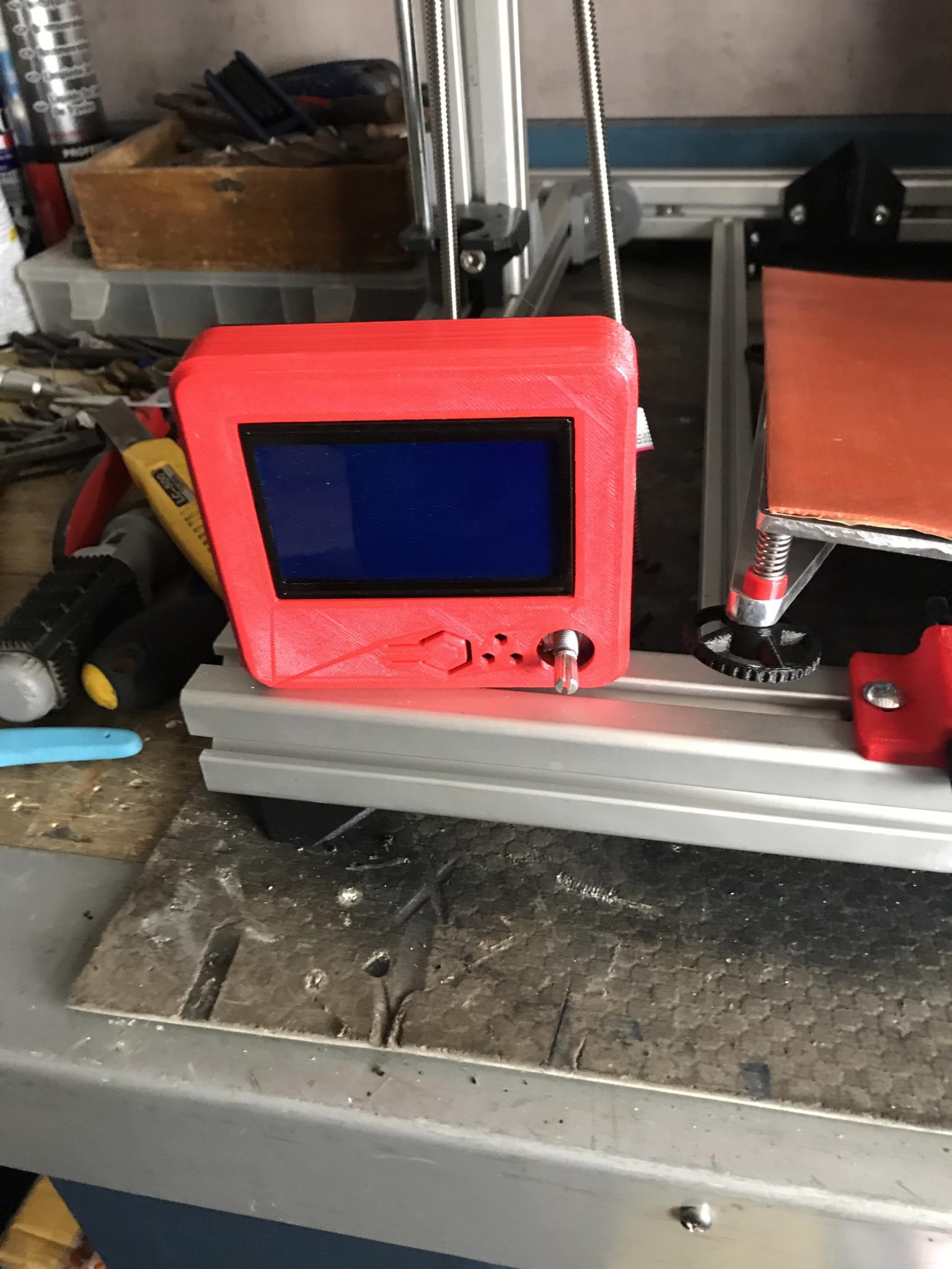

Slim83 Posté(e) Juin 10, 2018 Partager Posté(e) Juin 10, 2018 merci les gars steff as TU PU AVANCER ? J AI ENFIN MIS MES IGUS SUR LE PLATEAU AVANT CELA N ALLER PAS ELLE EST MOINS BRUYANTE J AI ARRETE MON DELIRE DE FAIRE DES SUPPORT DE PLATEAU EN ALU MASSIF J AI COMMANDE UN SUPPORT COMPOSITE EN 6MM(je ne sait pas si c est bien on vera ) et un bed sillicone 20x20 500w. en tous cas le budjet imprimante et eclate VA FALOIR SE CALMER IL Y A TELLEMENT DE CHOSE ET C EST VRAIMENT PRENANT! j ai deja abime le lcd 12864 en voulant enlever le bouton attention c est pas costaud je l ai remis tant bien que mal sa fonctionne mais je vais changer le potard encodeur ou carrement le lcd complet sinon je doit encore faire quelque reglage car pour tous dire pour le moment je n est pas sortie une piece qui soit aussi correct qu avec mon a8 mais avec le support d origine du bed c est perdre du temps j attend le reste de ma commande 1 Lien vers le commentaire Partager sur d’autres sites More sharing options...
Slim83 Posté(e) Juin 10, 2018 Partager Posté(e) Juin 10, 2018 SI J ARRIVAIS A AVOIR LE MEME NIVEAU DE FINITION QUE LE PUPITRE LCD DE MAEKE JE SERAI SATISFAIT ! la j imprime la petite barque de test mais je vois qu il y a deja des vague sur la coque alors qu il n a pas encore prit la mer Lien vers le commentaire Partager sur d’autres sites More sharing options...
