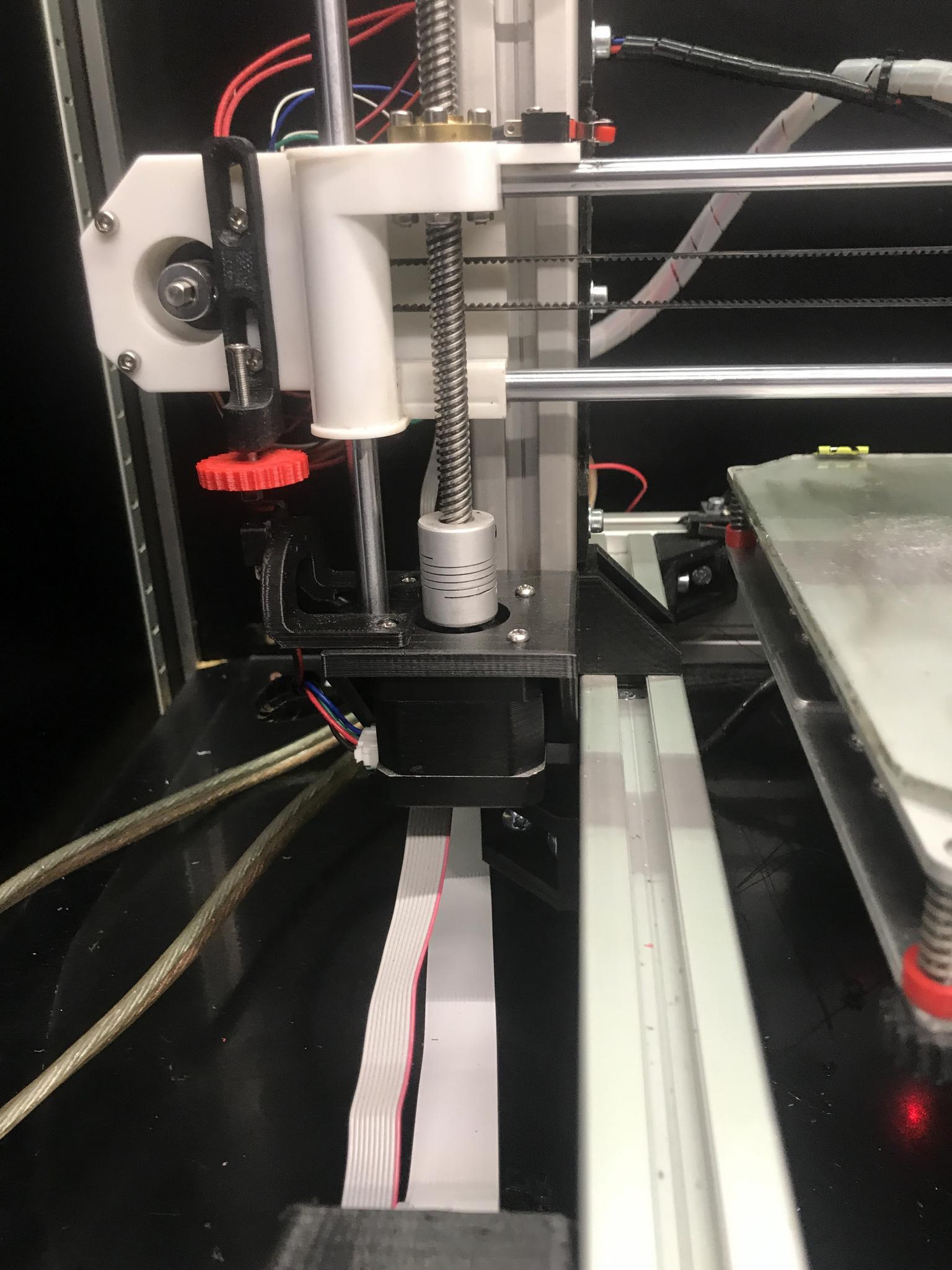

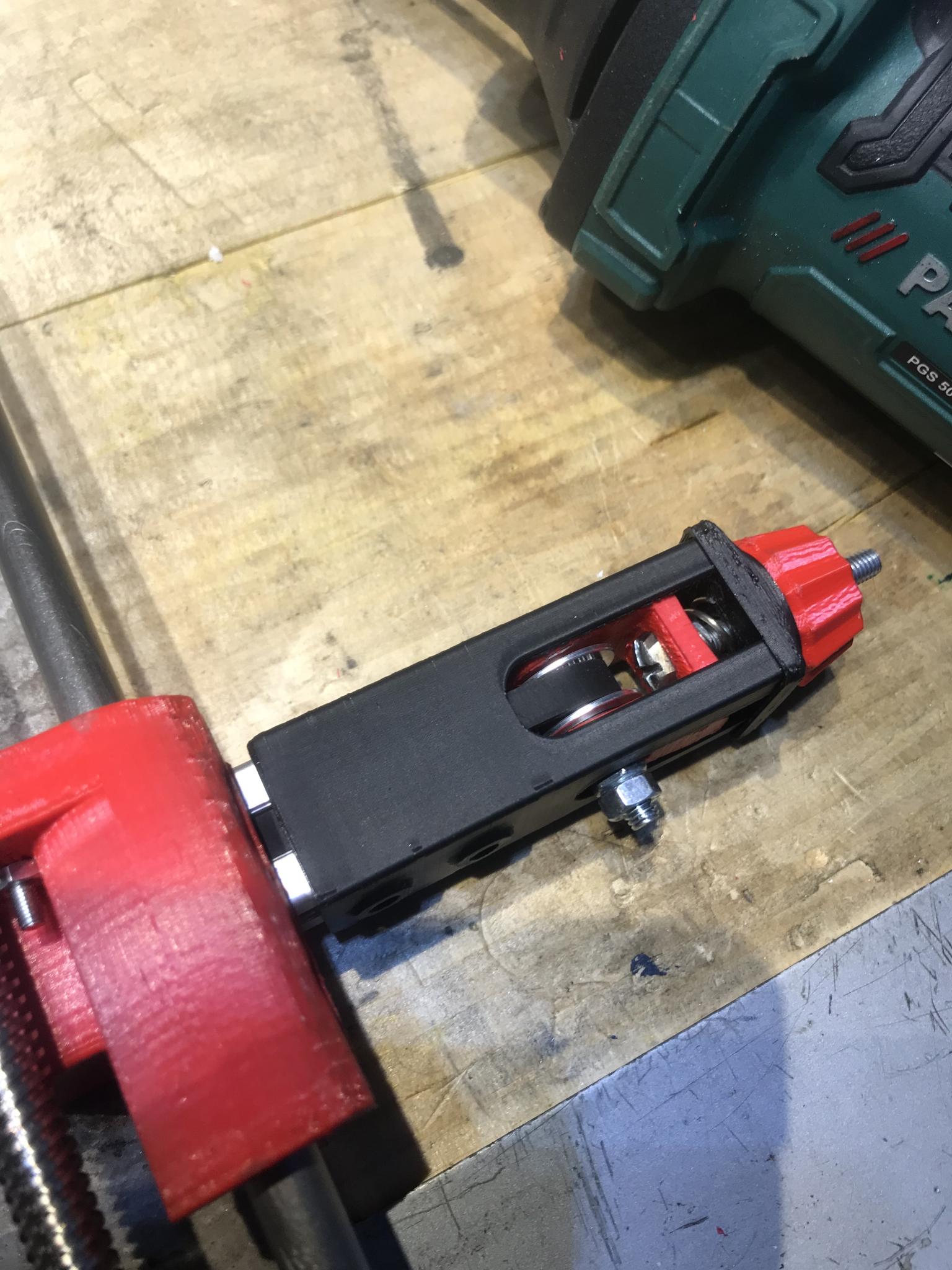

Maeke Posté(e) Juin 10, 2018 Partager Posté(e) Juin 10, 2018 Pour infos, j'ai aucun anti wobble,et surtout je ne laisse pas un espace de 5mm dans le coupleur.... Lien vers le commentaire Partager sur d’autres sites More sharing options...
Slim83 Posté(e) Juin 10, 2018 Partager Posté(e) Juin 10, 2018 je n est pas compris l espace de 5 mm au coupleur Lien vers le commentaire Partager sur d’autres sites More sharing options...
Slim83 Posté(e) Juin 10, 2018 Partager Posté(e) Juin 10, 2018 a si la piece qui relie le moteur aux tiges filletees les antiwobbles j ai essaye cela ma cause plus de probleme que d avantage et les coupleur je les ais remonte sans conviction etant novice je suie quand meme les conseils qui revienne le plus souvent sur le web donc ta machine est reglee au petit oignons a quelle vitesse imprime tu ainsi que le diametre d impression a tu une marque de pla favorite moi j utilise du pla de chez grossiste 3d j ai utilise du pla de chez krystal que j ai trouvé de moins bonne qualitée j ai 2 bobine d abs mais pour le moment le peu que j ai fait est partie a la poubelle Lien vers le commentaire Partager sur d’autres sites More sharing options...
Maeke Posté(e) Juin 10, 2018 Partager Posté(e) Juin 10, 2018 il y a 24 minutes, Slim83 a dit : a si la piece qui relie le moteur aux tiges filletees les antiwobbles j ai essaye cela ma cause plus de probleme que d avantage et les coupleur je les ais remonte sans conviction etant novice je suie quand meme les conseils qui revienne le plus souvent sur le web donc ta machine est reglee au petit oignons a quelle vitesse imprime tu ainsi que le diametre d impression a tu une marque de pla favorite moi j utilise du pla de chez grossiste 3d j ai utilise du pla de chez krystal que j ai trouvé de moins bonne qualitée j ai 2 bobine d abs mais pour le moment le peu que j ai fait est partie a la poubelle ça fait longtemps que j'ai pas utilisé de pla...... Y'a pas que la pla dans la vie. Quand à la vitesse, avec un chariot léger je pousse à 100mm/s avec le chariot anet je reste à 50-60mm/s. Lien vers le commentaire Partager sur d’autres sites More sharing options...

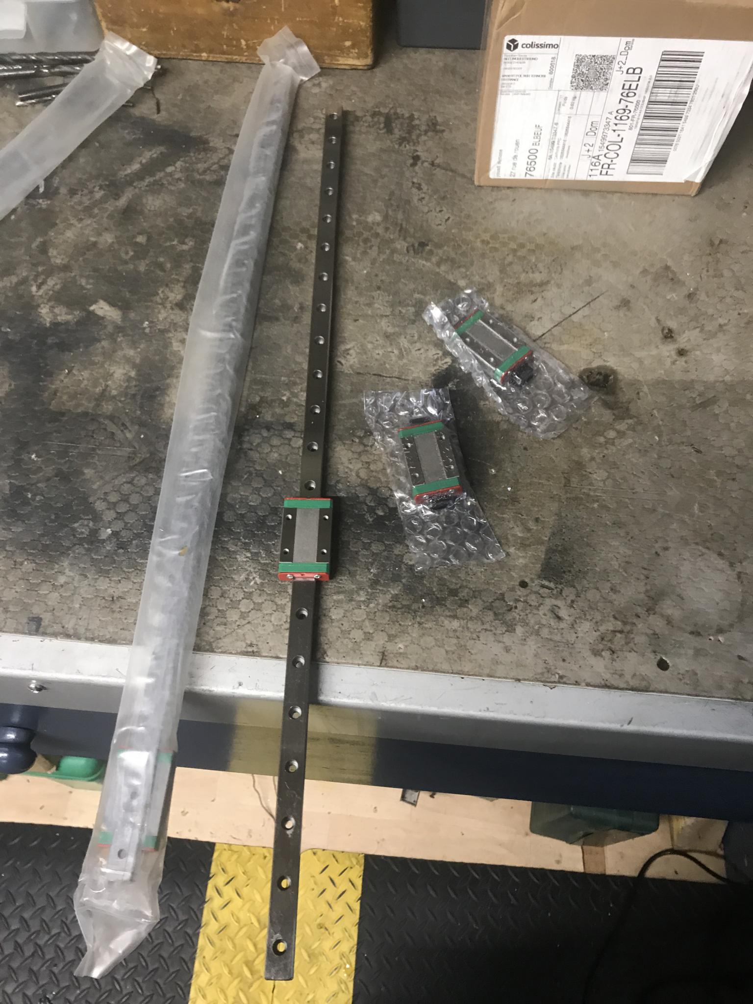

Slim83 Posté(e) Juin 14, 2018 Partager Posté(e) Juin 14, 2018 J’ai reçu mes MGN 12 Je me pose pas mal de questions je suis tombé sur un post sur Facebook Une personne a fait un clone de la CR 10s avec plateau 40 par 40 Fait maison Il a de gros problèmes de courroie à cause du poids du chariot Quelqu’un a déjà entendu parler de ce genre de problème ou de solution exemple courroie plus large car je pense que sûrement Je vais rencontré Des problèmes similaires Lien vers le commentaire Partager sur d’autres sites More sharing options...

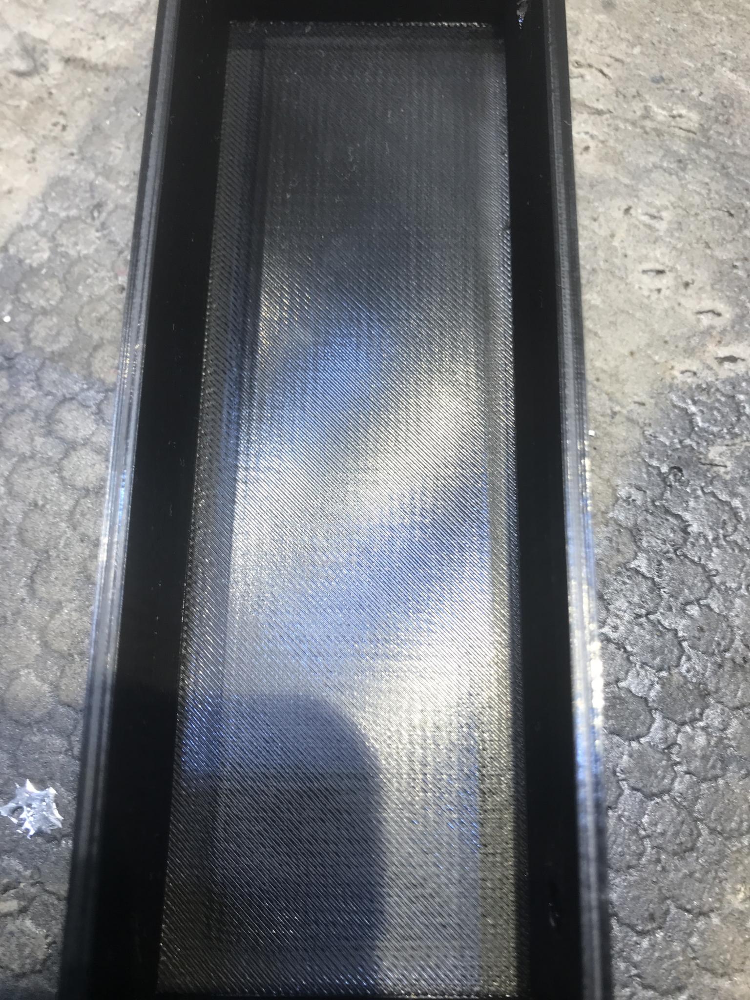

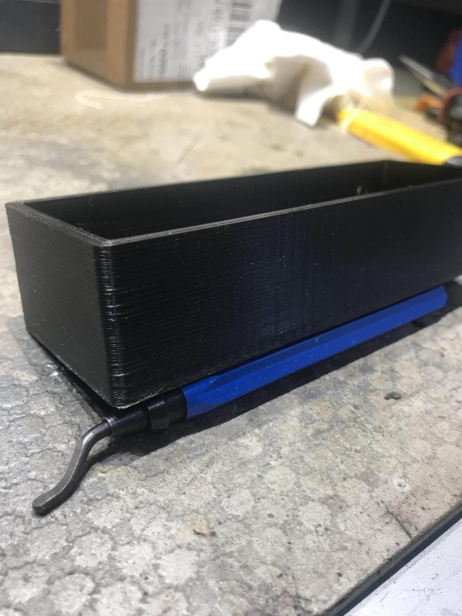

Slim83 Posté(e) Juin 14, 2018 Partager Posté(e) Juin 14, 2018 Le noir brillant ne pardonne pas pour les défauts à la lumière Limpression vient de se terminer Lien vers le commentaire Partager sur d’autres sites More sharing options...
Slim83 Posté(e) Juin 14, 2018 Partager Posté(e) Juin 14, 2018 On voit bien les différentes couches mon téléphone n Arrange pas les choses Il faut que je travaille sur la façon de diminuer un peu c’est aspect de pages de livre Lien vers le commentaire Partager sur d’autres sites More sharing options...
Maeke Posté(e) Juin 14, 2018 Partager Posté(e) Juin 14, 2018 Réduis la flexibilité des coupleurs, et laisse le haut des axes Z filetés libres. C'est ça l'origine de tes lignes. Lien vers le commentaire Partager sur d’autres sites More sharing options...
Slim83 Posté(e) Juin 14, 2018 Partager Posté(e) Juin 14, 2018 Je sais pas si on le voit sur la vidéo mais je le fais suite à notre dernière conversation ou tu me disais que tu ne les avais pas monter du coup je les ai redescendu ce qui me les a libéré forcément des roulements je crois que j’ai peut-être un peu trop rapprochée le plateau je vais-je dois faire une deuxième boîte Je vais essayer de jouer un peu là-dessus et comparer mais merci du conseil quand même Lien vers le commentaire Partager sur d’autres sites More sharing options...

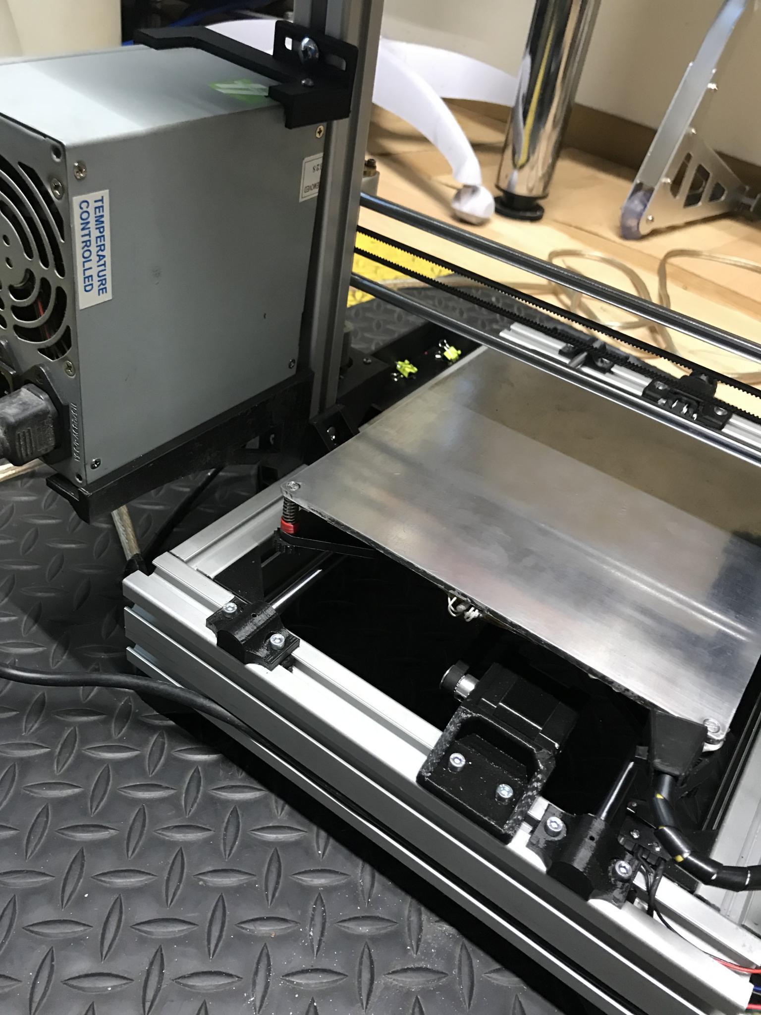

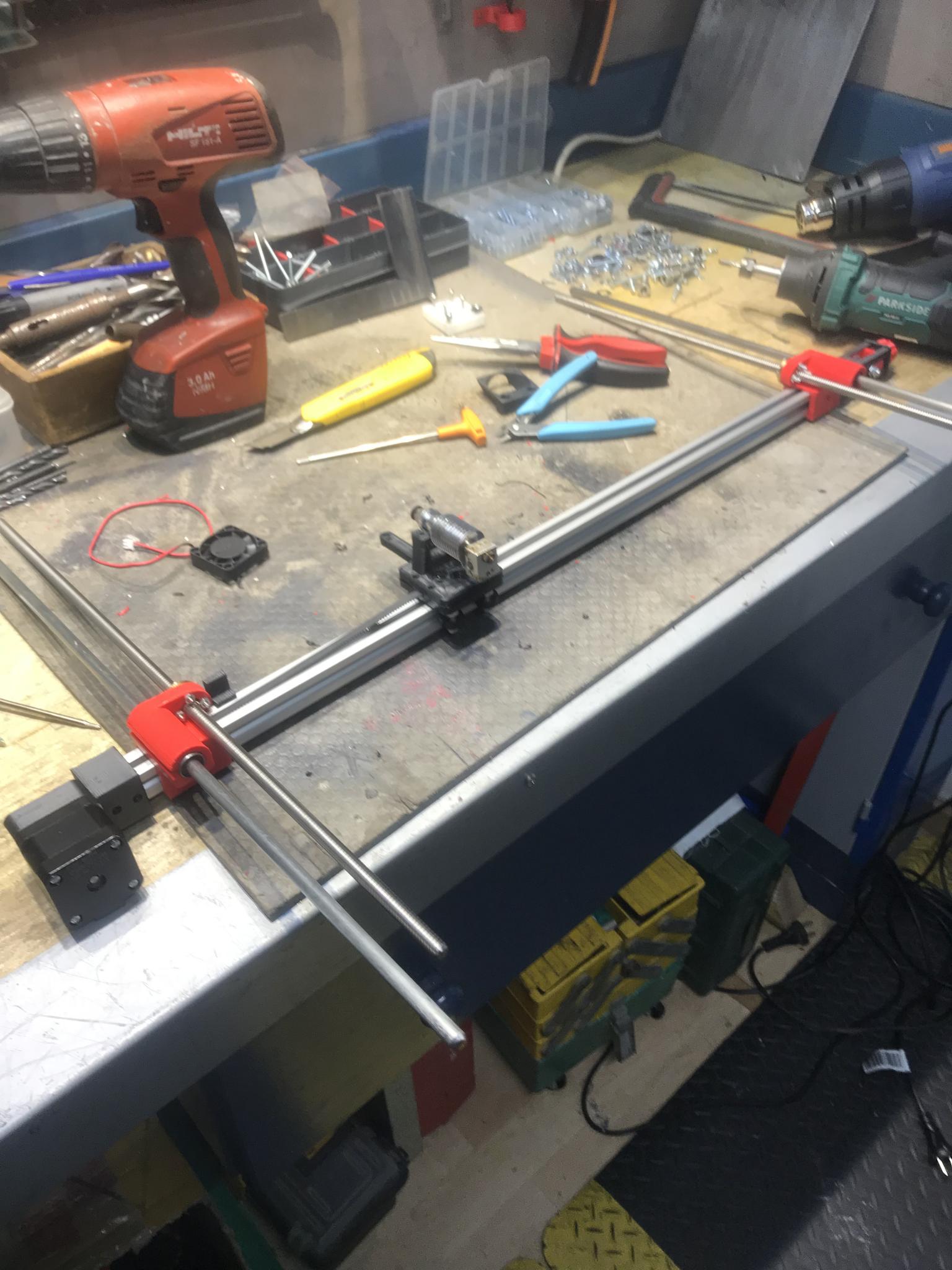

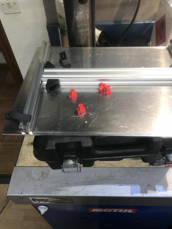

Slim83 Posté(e) Juin 21, 2018 Partager Posté(e) Juin 21, 2018 Salut tous le monde J’ai reçu quelques pièces je comment À monter les pièces Entr’Elles pour voir si ça va évidemment il me manque les écrous marteau que j’ai pas reçu bon je suis un peu bloqué mais ça se présente pas trop mal par contre j’en appelle à la solidarité de toute personne qui pourrait partager ses fichiers STL concernant la partie moteur Z ainsi que la fixation des barres de 8 mm car ce que j’avais prévu n’a pas le même entraxe que le support de ma barre en 2020 et oui je suis toujours pas foutu de me servir de fusion 360 ou même de 123 design J’espère quelqu’un va entendre mon cri de désespoir et m aider Lien vers le commentaire Partager sur d’autres sites More sharing options...

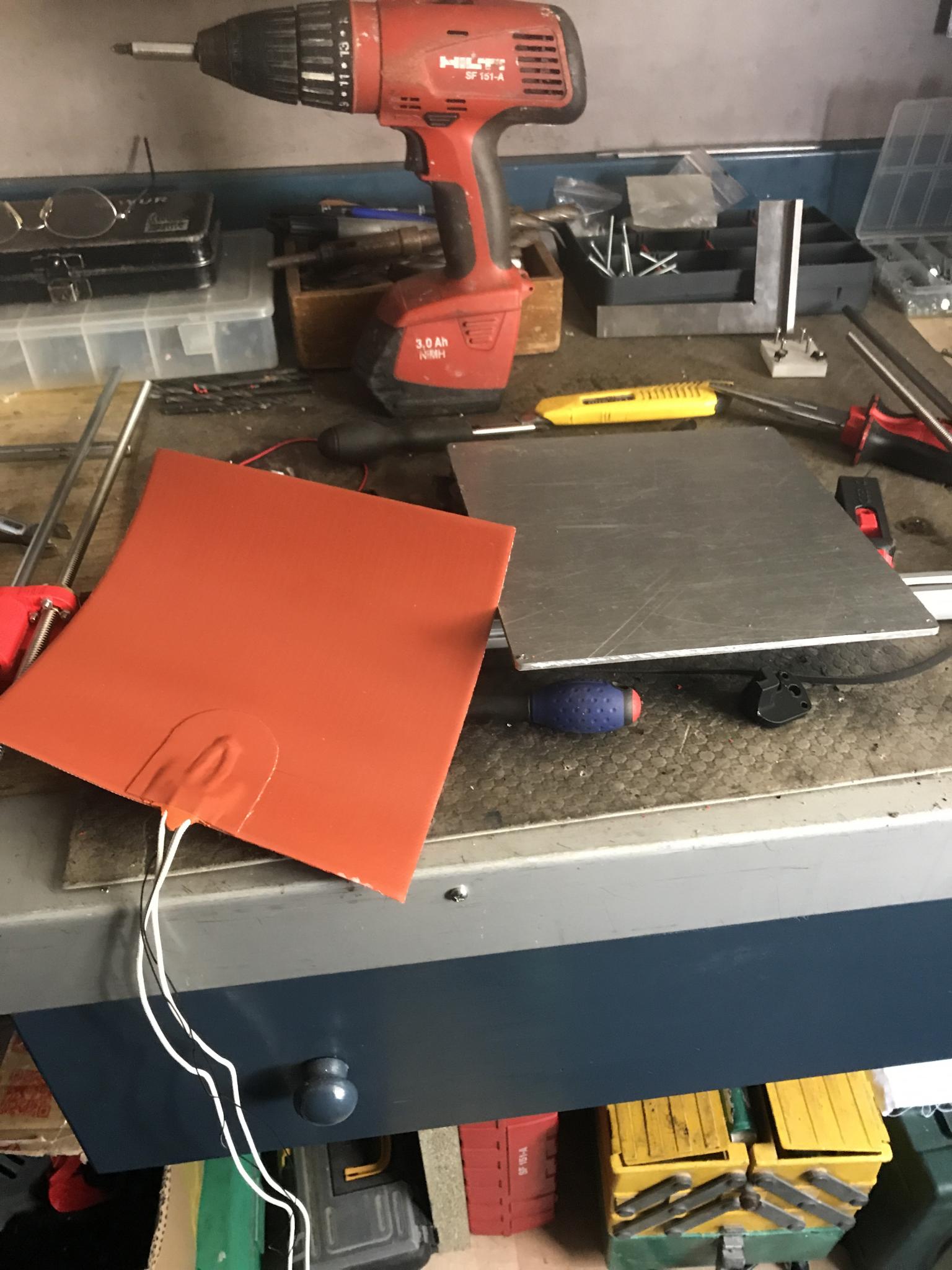

Slim83 Posté(e) Juin 22, 2018 Partager Posté(e) Juin 22, 2018 Bon bah ce matin j’ai reçu mon Bêd 220 V pour ma petite. À défaut d’avancer ma grande je peux au moins faire ça j’essaierai de faire une vidéo où on voit le temps qu’il faut pour aller jusqu’à 100° Lien vers le commentaire Partager sur d’autres sites More sharing options...

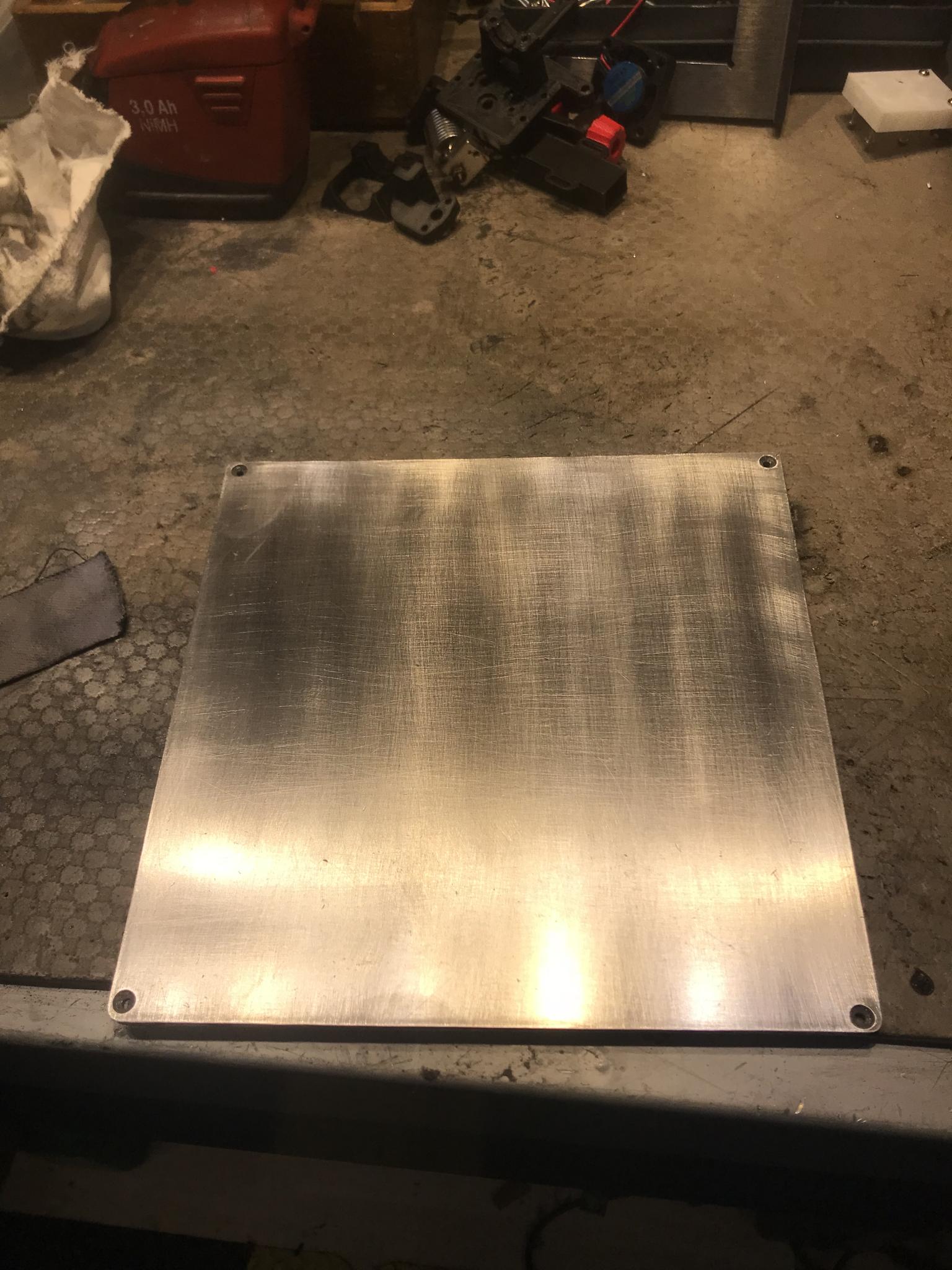

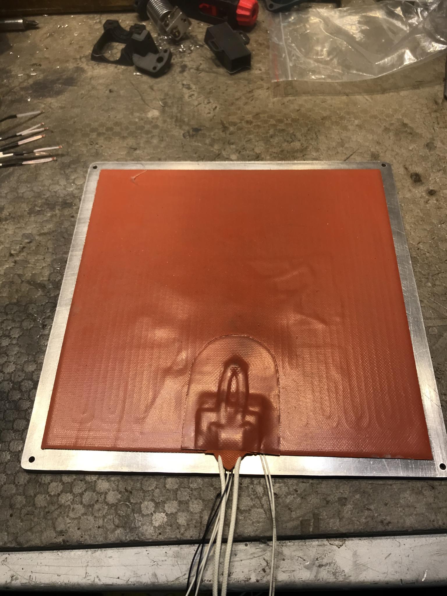

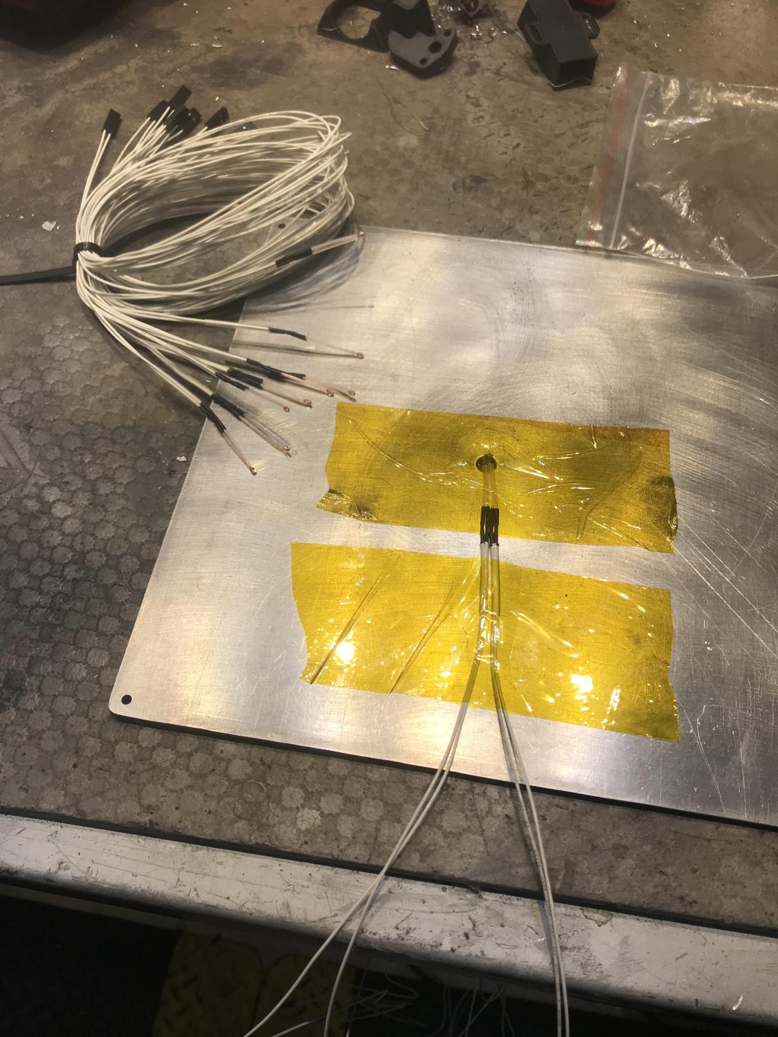

Slim83 Posté(e) Juin 23, 2018 Partager Posté(e) Juin 23, 2018 J’ai commencé ce matin après avoir lustrer la plaque j’ai rajouté deux thermistances une de secours une Potel pour faire un système de sécurité ou sinon une deuxième de secours vaux mieux être prévoyant car une fois le bed coller je doute pouvoir le décoller si il y a un problème Lien vers le commentaire Partager sur d’autres sites More sharing options...

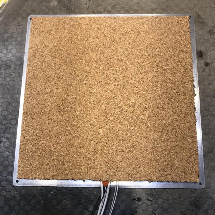

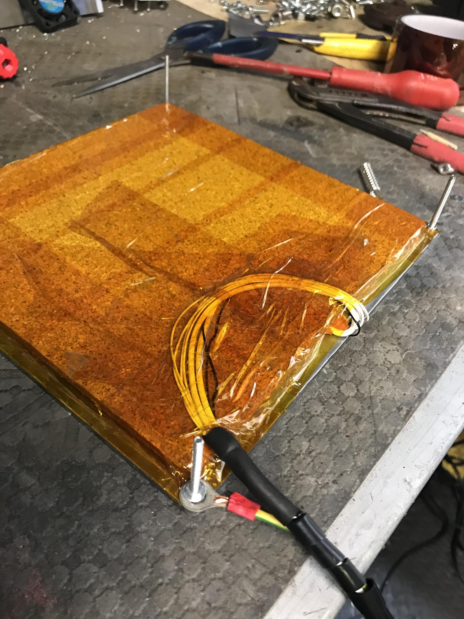

Slim83 Posté(e) Juin 23, 2018 Partager Posté(e) Juin 23, 2018 Après j’ai mis ma plaque de liège autocollante puis du scotch j’ai fait une petite pièce en plastique.pour Accompagner les fils et j’ai enfin mis mon alim Atx sur son support Lien vers le commentaire Partager sur d’autres sites More sharing options...
