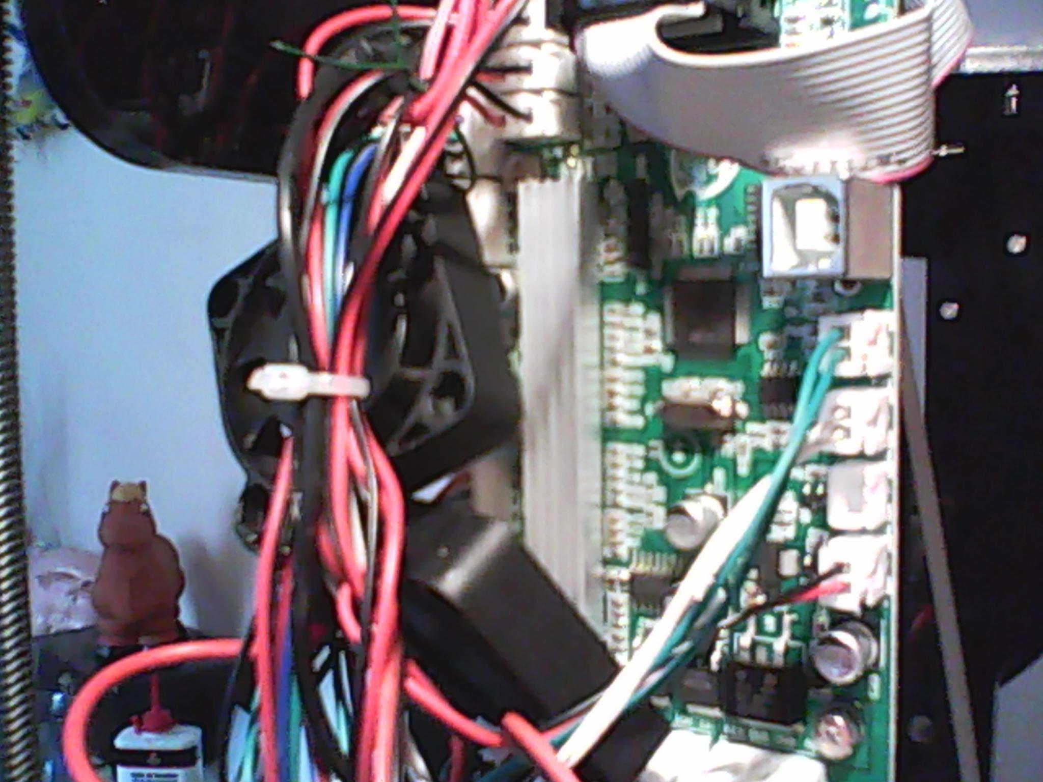

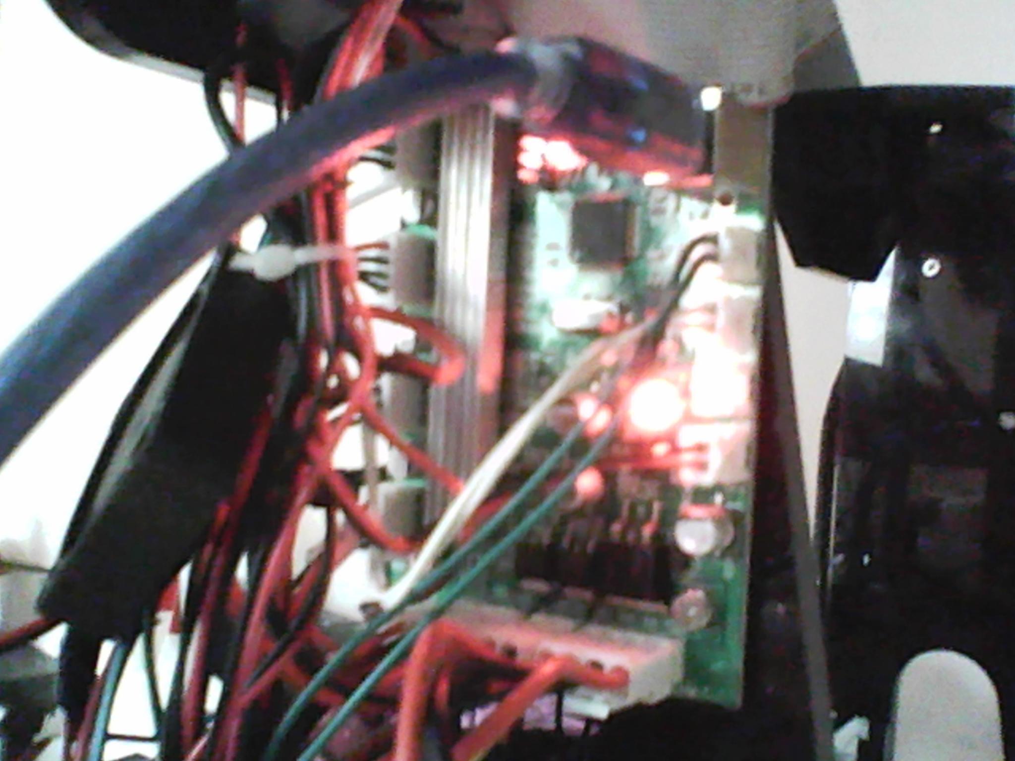

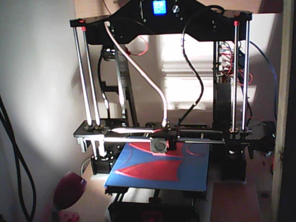

bonjour , je voudrais changer ma carte mère ma question es ce que toute les carte mère vont sur n’importes quels imprimantes j'ai une imprimante pas chère chinoise

J'ai déjà vu cette photo bien floue, et c'est surement pourquoi je n'ai pas répondu ;)
Pour la réponse, il faut bien comprendre le fonctionnement d'une 3D, c'est un châssis, des axes et des moteurs, un extrudeur et une CM pour piloter tout ça.
Alors oui, tu peux remplacer ta carte mère par une autre, après il va falloir adapter, aussi bien au niveau connectique que logiciel, flasher un nouveau firmware, modifier des options dedans, etc ...
Et comme je te sens perdu, je ne pense pas que ce soit une bonne idée. Mais c'est possible.

oui dsl pour la photos prise avec la webcam , se qui se passe c'est que a parement la carte mère doit chauffer car elle me couper les impressions , donc j'ai rajouter deux petit ventillo , mais je ne peut pas mettre marlin sa ne me reconnais pas la carte ,c'est que je ne m'y connais pas bien sur se sujet et je cherche quelqu’un qui pourrais me le faire en le rémunérant
Et pourquoi pas prendre la même carte en remplacement ??? Peut être un défaut sur ta carte. Tu es sur de tes branchements ?? Tu n'as pas un axe que force, un point dur ???

Quel est la marque de ta carte ?
Si tu remplace ta carte, il faut connaitre les caractéristiques des moteurs, du plateau chauffant et la puissance de la résistance chauffante de la buse.
C'est quoi cette inscription sur la carte ?
non pas de point dur et pour les branchement tous étais indiquer avec des étiquettes j’ai revérifier et tous et bon
D'après ce qui est dit dans le sujet, c'est une 32 bits.
Vaut mieux la garder et trouver pourquoi ton imprimante s’arrête.

Justement, sur ces cartes, il y a des petits radiateurs en Alu, relances une impression et pose (délicatement) ton doigt sur ces radiateurs pour voir si il y en a un qui chauffe plus que les autres.

non sa chauffe pas du tous avec les ventilo que j'ai rajouter mais sans ventilo on se brule
