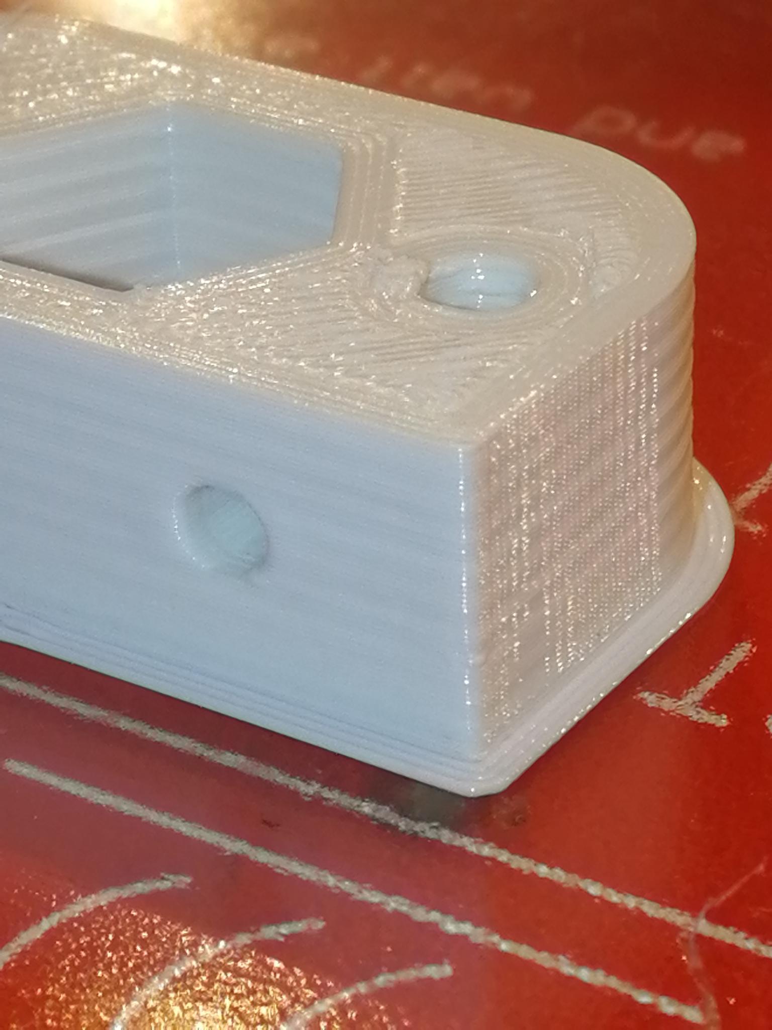

tequilla76 Posté(e) Mars 31, 2018 Posté(e) Mars 31, 2018 Bonjour, Voici le dernier print réalisé pour mon fils (layer: 0.15, vitesse 40mm/s, PLA Arianeplast 210°). La qualité n'est pas trop mal mais il reste cependant un problème, l'apparition d'une couche "bourrelet" à intervalle régulier. Le réglage des steps/mm est ok sur tous les axes + extrudeur. Je ne vois pas d’où cela peut venir, du réglage des drivers, de l'imprimante elle même? Je suis preneur de pistes.

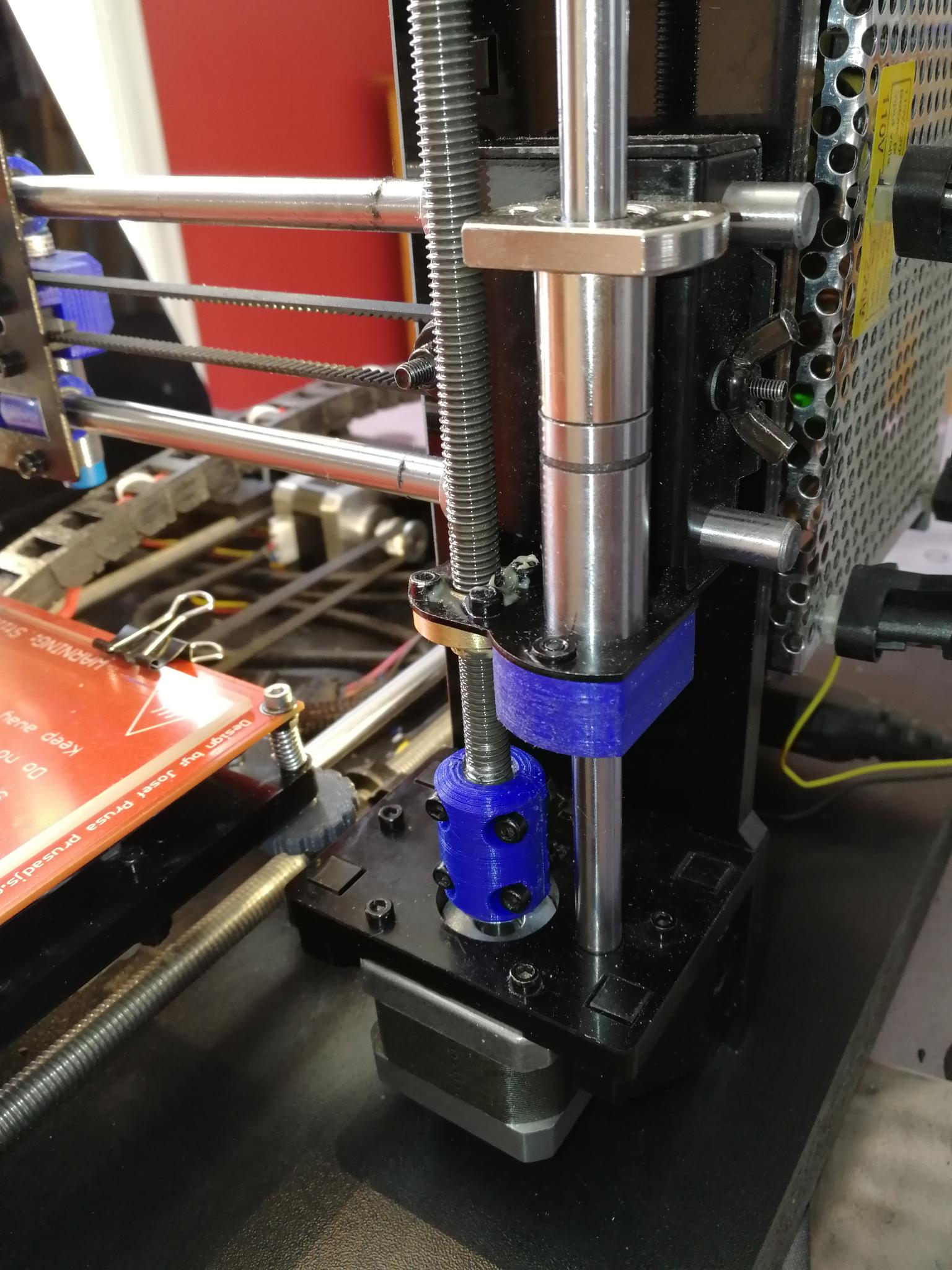

Jean-Claude Garnier Posté(e) Mars 31, 2018 Posté(e) Mars 31, 2018 Oui, au début, j'ai connu de grosses anomalies à cause de mes "kupplungs" qui tournaient patatoïdalement. Avec les rigides, ça va mieux. Sur ma Gitèque (apparemment pas sur toutes) les fourreaux à billes LM8UU qui guidaient le Z étaientt ridiculement courts (24mm), et l'axe X avait un jeu anormal dans le plan X/Z Comme j'ai remplacé les LMUU's série longue du X par des Igus "home-made" , je les ai plantés dans un support en PLA que j'ai mis sur le Z Quand aux LMUU's courts, ils ont trouvé place au-dessus, en appui sur les boîtiers traversés par les tiges du X, c'est juste la bonne épaisseur Du coup la longueur totale de guidage du Z passe de 24 à 69mm Depuis ça bouge pas une oreille Petite photo pour mieux comprendre

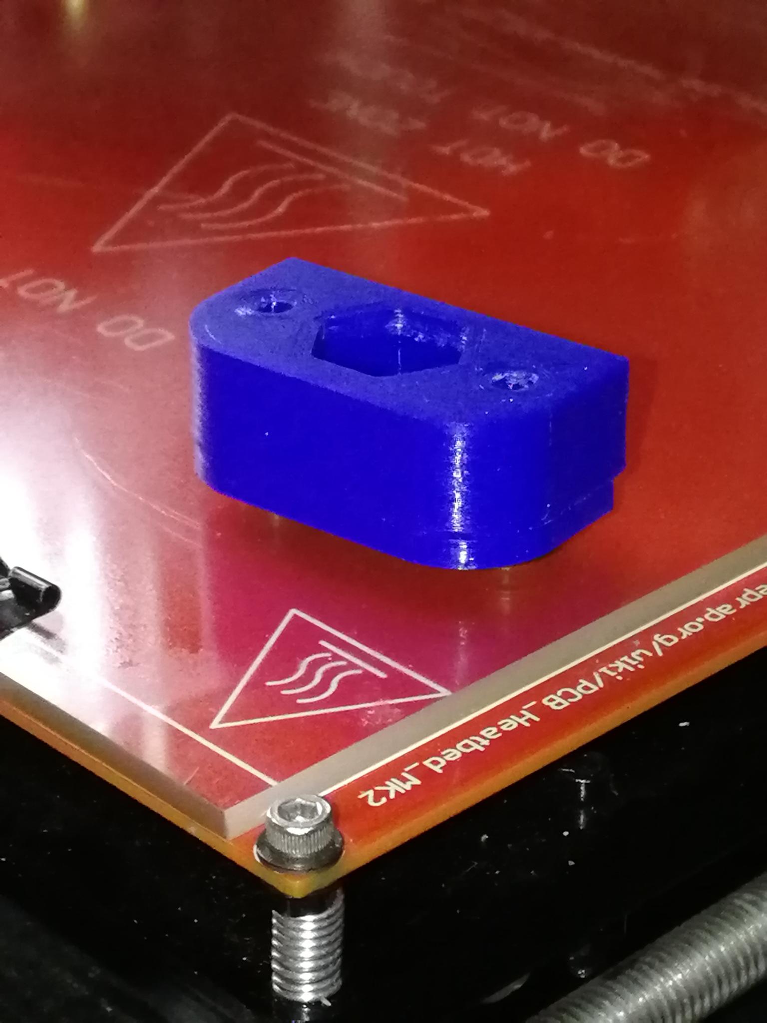

tequilla76 Posté(e) Avril 2, 2018 Auteur Posté(e) Avril 2, 2018 Pourrais tu me dire quelles pièces tu as imprimé? Alors bilan du week end, j'ai démonté l'axe Z pour mettre les coupleurs rigides que j'ai imprimé. J'ai également fait un réglage du Vref comme expliqué dans le tuto du forum (1.7v pour les moteur en 1.5A avec des steppers A4899 et 1.13V pour le moteur de l'extrudeur en 1A). Bilan, toujours le même soucis, limite un peu plus moche, je vous joint une photo. En attendant de recevoir les T8, qu'est ce qui est conseillé en terme d'anti-wobble? Là j'en ai avec un écrou à l'intérieur et donc j'ai enlevé les noix en laiton pour désolidariser de l'axe X, est une bonne idée?
Jean-Claude Garnier Posté(e) Avril 2, 2018 Posté(e) Avril 2, 2018 Hello Je vois que tu as des LMUU's série longue sur le Z, c'est déjà ça. Le système anti-wooble que tu as monté DEVRAIT régler ton problème. Si ça ne le règle pas, c'est qu'il y a autre chose, comme ton cube le montre. Peut-être tes courroies sont-elles trop, ou plutôt insuffisamment tendues Si tu recules le bed à fond que tu appuies avec l'indes au milieu de la partie visible de la courroie Y, tu devrais constater une flèche d'environ 5mm, pas plus, mais surtout pas moins Mon imprimante est exactement la même que la tienne et tu devrais obtenir des résultats similaires Voici une pièce que je viens d'imprimer pour mon futur projet Tu constateras dans les reflets qu'il n'y a aucun wooble et que c'est parfaitement régulier Si tu veux mettre le wooble en évidence, tu fixes l’extrémité d'une règle ou un liteau léger de 30cm sur la tête d'impression parallélement à l'axe Y, avec un petit serre-joint ou tout moyen à ta disposition. Tu centres la tête en X, tu pars du bas et tu demandes un loooong déplacement en Z Si tu vois l'extrémité libre de la règle osciller de haut en bas pendant la montée, c'est que tu as du wooble. La règle sert d'amplificateur. Par curiosité je vais imprimer la même en PLA blanc, juste pour le fun et je reviens
Jean-Claude Garnier Posté(e) Avril 2, 2018 Posté(e) Avril 2, 2018 Hop, comme prévu me revoilà. Même pièce, mêmes conditions mais PLA blanc Verdict : change de PLA (pour commencer)
tequilla76 Posté(e) Avril 2, 2018 Auteur Posté(e) Avril 2, 2018 Merci, je viens de retendre les 2 courroies, j'avais bien 1cm lorsque j'appuyais dessus. Je vais lancer le même cube avec le PLA Geeetech et je posterai le résultat demain.
pascal_lb Posté(e) Avril 2, 2018 Posté(e) Avril 2, 2018 (modifié) Il y a 2 heures, Jean-Claude Garnier a dit : Même pièce, mêmes conditions mais PLA blanc @tequilla76 pour vraiment vérifier si c'est du wooble tu prends ta pièce et tu la mets coté "bourrelet" contre ta tige filetée si les traces correspondent exactement aux filets de ta tige... c'est du wooble... Modifié (le) Avril 2, 2018 par pascal_lb

tequilla76 Posté(e) Avril 5, 2018 Auteur Posté(e) Avril 5, 2018 J'ai enfin réussi à déboucher mon extrudeur (j'aurais au moins appris à démonter/remonter un extrudeur de A à Z. J'ai donc resserré mes courroies et j'ai changé le support+ventilo par un 60mm (ca souffle beaucoup plus fort mais le bruit qui va avec et pesant au bout d'un moment). J'ai ensuite imprimé 2 cubes, un bleu et un blanc. Les défauts sont constatés exactement aux mêmes endroits pour les 2 couleurs, malgré tout de même une amélioration. Par contre je pense que la couleur blanche révèle plus les défauts mais en regardant de près ils sont aussi présents sur le bleu (je me dis que la lumière doit se refléter plus sur le blanc, faisant ressortir plus facilement les défauts). Je vous joints les photos. Comme montré sur les photos du dessus, j'ai enlevé la noix en laiton pour un anti-wobble avec écran intégré, me désolidarisant de l'axe X. Le problème constaté c'est qu'avec le poids du moteur X, l'autre extrémité à tendance à ce lever. Donc pour que les 2 anti-wobble touche le roulement de la tige lisse, le coté droit et surélevé d'environ 3mm par rapport à l'autre coté. Je vais refaire un test en imprimant un anti-wobble qui utilise la noix en laiton (tjs en attendant mes T8 qui viennent de partir...Enfin). https://www.thingiverse.com/thing:1335013
