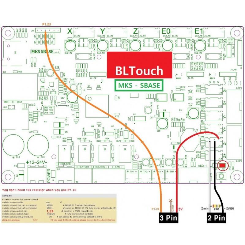

Vanvan Posté(e) Avril 2, 2018 Posté(e) Avril 2, 2018 Bonjour, je suis passé en mks sur ma prusa et il m'est impossible de faire fonctionner mon 3d touch, aucunes commandes ne le fais bouger, quand je branche un servo à sa place(en 1.23 pour la commande), le servo fonctionne très bien, quand je rebranche tout sur ma ramps mon capteur fonctionne très bien. Mon capteur est branché comme : - sur gnd, + sur 5v, signal sur 1.28 et commande sur 1.23. Quand je fais les diverses commandes avec M280 S... rien ne se passe. J'ai lu x forum et x tuto et toujours rien. Merci pour votre aide avant que mon imprimante passe par la fenêtre config.txt 1
pascal_lb Posté(e) Avril 2, 2018 Posté(e) Avril 2, 2018 Il y a 3 heures, Vanvan a dit : Merci pour votre aide avant que mon imprimante passe par la fenêtre dit moi ou tu habites que je me place sous ta fenêtre je n'ai pas de bltouch pour te guider... sinon as tu vu cette page http://smoothieware.org/zprobe#bltouch-or-servo-retractable-touch-probe j'ai regardé ton fichier config, as tu encore ton endstop sur le Z ? car sinon il faut que tu changes la ligne gamma_min_endstop 1.28^! # en gamma_min_endstop nc # car il est utilisé par la ligne zprobe.probe_pin 1.28

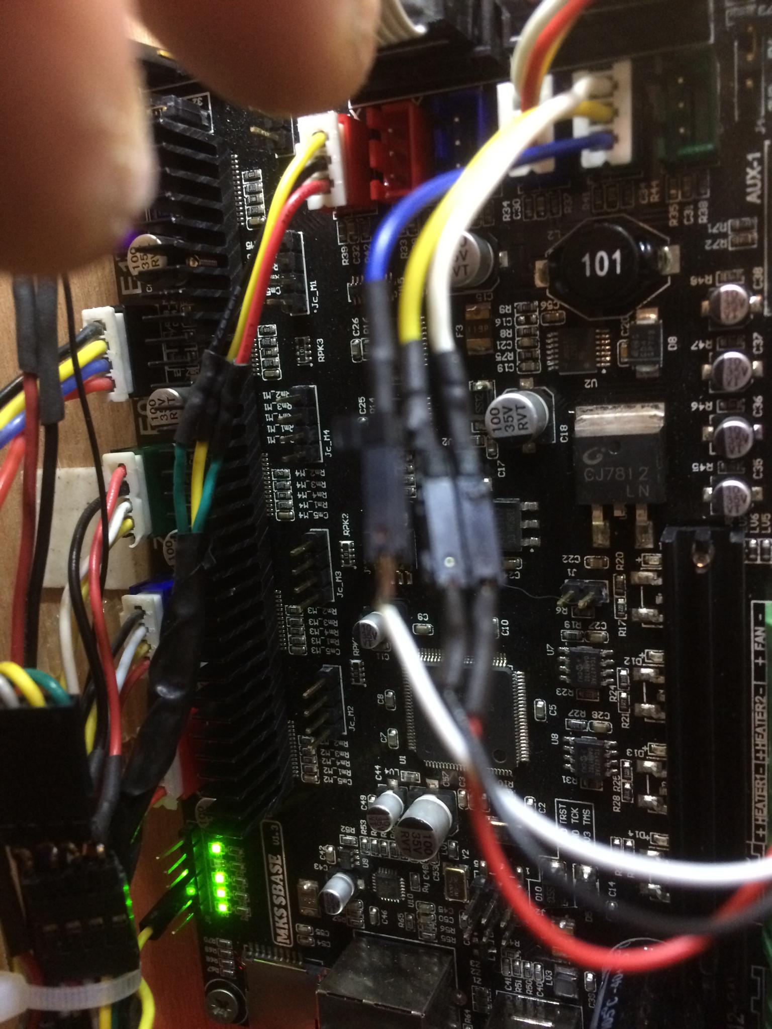

pascal_lb Posté(e) Avril 3, 2018 Posté(e) Avril 3, 2018 le gnd du pin3 tu l'as banché ou ? tu peux mettre une photo de ta carte ou on voit les branchement ?
Vanvan Posté(e) Avril 3, 2018 Auteur Posté(e) Avril 3, 2018 (modifié) j'ai regroupé mes 2 gnd sur le même pin, j'avais fais comme ça sur ma ramps en plus je viens de contrôler à l'ohmètre sur le capteur, la masse est déjà commune, ce que je comprend pas c'est qu'aucunes commandes ne font bouger le palpeur mais ça fonctionne avec un servo. Modifié (le) Avril 3, 2018 par Vanvan
