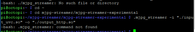

yvesprunet Posté(e) Avril 3, 2018 Auteur Posté(e) Avril 3, 2018 @ShagoY voila la capture suite à tes ligne de commande
ShagoY Posté(e) Avril 3, 2018 Posté(e) Avril 3, 2018 (modifié) Tu as oublié un "/" dans ma commande, je viens de checker sur mon Octopi, voici les commandes à faire : cd /home/pi/mjpg-streamer/ Puis ./mjpg_streamer -i "./input_uvc.so" -o "./output_http.so" Sinon voici mes commandes pour "start/stop/restart" ma webcam sur la distrib Octopi : system: actions: - action: streamon command: sudo systemctl start webcamd confirm: false name: Start video stream - action: streamoff command: sudo systemctl stop webcamd confirm: false name: Stop video stream - action: streamrestart command: sudo systemctl restart webcamd confirm: false name: Restart video stream C'est à ajouter dans le fichier /home/pi/.octoprint/config.yaml et ça apparaîtra dans le même menu déroulant en haut à droite ou tu as déjà "Éteindre le système/etc..". Ça relance le script "tout fait" d'Octopi de gestion de la webcam. Tu peux aussi le faire en SSH en utilisant ce qui suit "command" (Par ex. "sudo systemctl restart webcamd"). Apparemment selon la commande lsusb, on voit un périphérique "Microdia" donc si tu n'as que ta webcam + ton imprimante de connecté en usb, elle est bien détectée... Tu as essayé de changer de port usb et de redémarrer ? Modifié (le) Avril 3, 2018 par ShagoY

yvesprunet Posté(e) Avril 3, 2018 Auteur Posté(e) Avril 3, 2018 bon mon print c'est planté donc j'ai fait les modifs mais toujours rien. j'ai redémarré le serveur PI. j'ai bien une commande start video stream avec un success quand je l'execute. mais toujours pas de video
ShagoY Posté(e) Avril 3, 2018 Posté(e) Avril 3, 2018 Le "success" n'est là que pour dire que la commande a bien été transmise, pas que ton flux de webcam est lancée En fait, ce que tu as mis dans config.yaml, correspond plus ou moins à la commande à faire sous Putty, sauf que cette dernière permet d'avoir un "retour" et donc d'en savoir un peu plus sur le problème qui fait que ton flux vidéo ne s'active pas Donc test ma commande sous putty, et donne nous le retour ici. Fait aussi le test en changeant de port USB stp.
