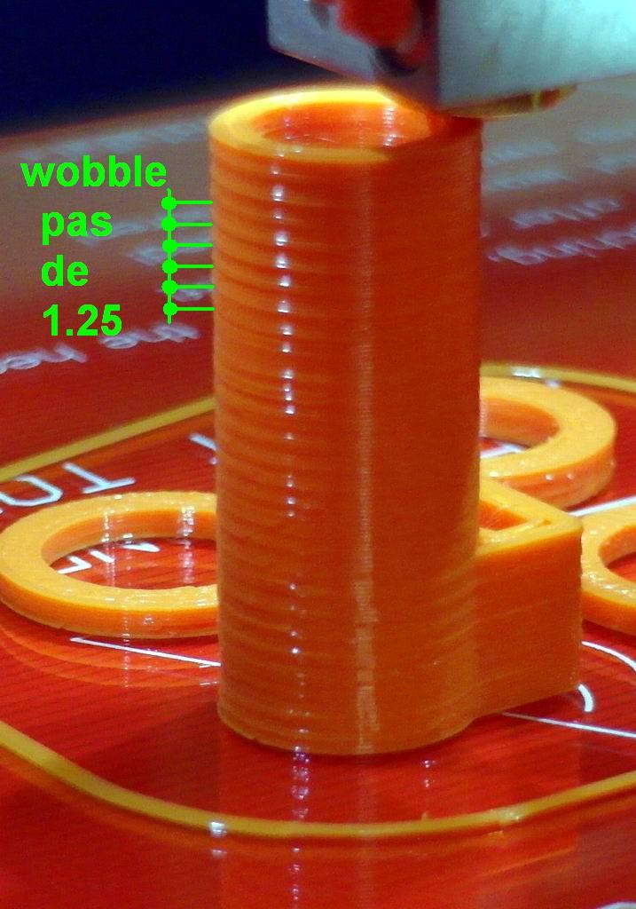

Guillaume3D Posté(e) Avril 3, 2018 Posté(e) Avril 3, 2018 Salut, c'est quoi le Wobble ? Sur Google ça m'indique que ça veut dire tremblement mais sur une pièce imprimé en 3D ça ressemble à quoi et comment ont enlève le Wobble ?
phil135 Posté(e) Avril 3, 2018 Posté(e) Avril 3, 2018 (modifié) le wobble est une conséquence du faux-rond sur les vis qui donnent le mouvement Z ce faux-rond induit un effort latéral sur les guides de Z , qui sur les imprimantes à prix "pas cher" ne sont pas très rigides du coup, quand le faux-rond est à gauche , la structure (et la tête d'impression) part à gauche. puis vers l'avant, puis à droite, puis vers l'arrière, puis à gauche ... wobble ! solutions possible: - un montage mécanique très précis pour ne pas avoir de faux-rond (mais avec les coupleurs à la c.n utilisés trop souvent, aucune chance) - une conception qui découple des efforts latéraux les guides du Z, si possible sans ajouter d'imprécision et sans s'user trop vite Modifié (le) Avril 3, 2018 par phil135
Guillaume3D Posté(e) Avril 3, 2018 Auteur Posté(e) Avril 3, 2018 C'est quand les couches sont décalées ?

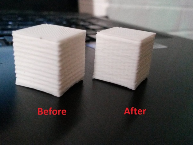

phil135 Posté(e) Avril 3, 2018 Posté(e) Avril 3, 2018 le before / after de tomg778 ... montre une solution partielle puisque clairement le "after" comporte encore du wobble, certes atténué
tomg778 Posté(e) Avril 3, 2018 Posté(e) Avril 3, 2018 c surtout une photo pompée sur le net pour lui montrer un wooble... c meme pas dit qu'il en ai, vu qu'il n a pas encore reçu son imprimante...
