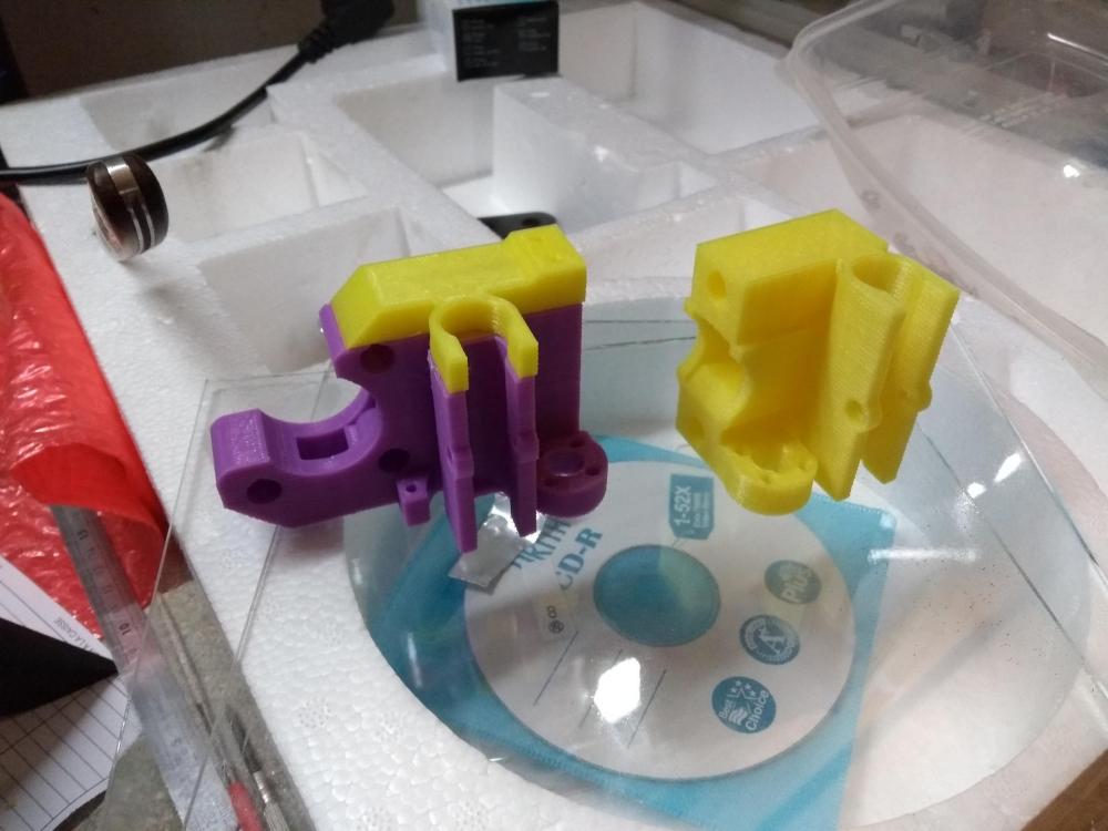

gonzothi Posté(e) Avril 5, 2018 Auteur Posté(e) Avril 5, 2018 Salut à tous. J ai fait un truc hypnotique aujourd'hui...de l impression 3D 😀 Bon j' ai sorti 2 pièces fourni avec la machine. 1er pièce,la plus grosse, m'a obligé à changer le fil en fin d impression,j ai un poil lutté,et donc j ai les 5 derniers mm qui sont décalés en X. Comment pourquoi, j'en sais rien. Et la 2 ème ,ça c est plutôt bien passé. Côté finition,faudra repasser,les guides sur l axe Z sont trop petit et ça merdouille sur le long du X. Merci à plus tard.
Elric Posté(e) Avril 6, 2018 Posté(e) Avril 6, 2018 Salut, pour une première impression, c'est propre. Tu es toujours sur les tiges M8 fournies pour les deux moteurs À ?
gonzothi Posté(e) Avril 6, 2018 Auteur Posté(e) Avril 6, 2018 Ola. Oui elle est stock pour le moment cette petite imprimante. Avec des tiges plus solide et des guides d homme je pense régler pas mal de souci de finition. Je suis pas mécontent du résultat. Si vous avez des tuyaux... À plus.

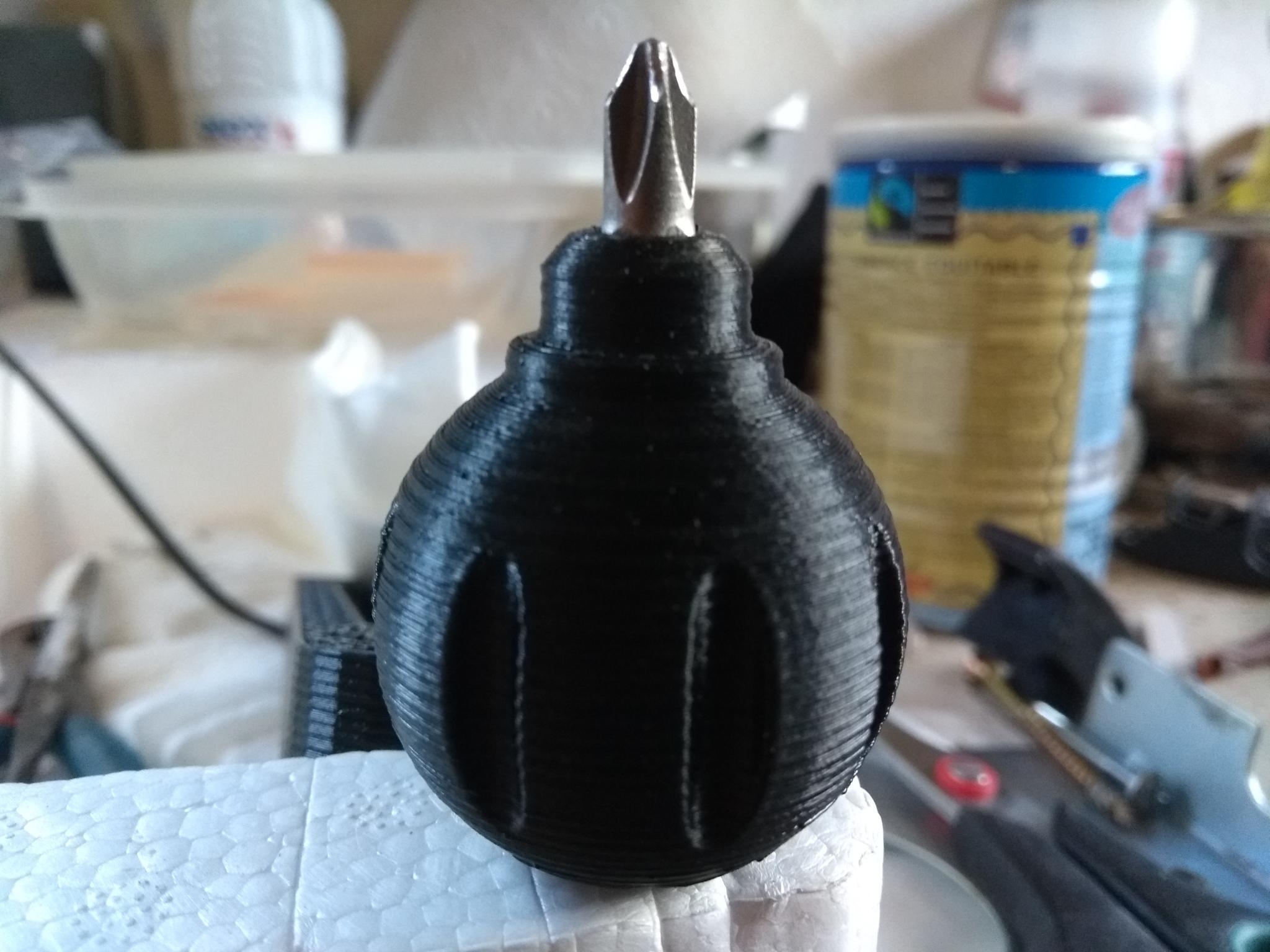

gonzothi Posté(e) Avril 6, 2018 Auteur Posté(e) Avril 6, 2018 Salut. Je viens de faire la 3 ème pièce. Toujours cette finition en dent de scie entre chaque couche. J ai testé différente température,vitesse à 50% ,j ai même testé de modifier le flow et le flow0...toujours pareil,un rendu en dent de scie. Est ce que vous pouvez me confirmer que c'est mécanique ? Est ce que de passer sur des tiges plus costaud vont résoudre mon problème ? J imagine qu'il va falloir modifier la résolution suivant le pas de la tige filetée, c'est difficile où ça se fait bien? J ai modéliser une poignée pour la moto,j ai un peu de mal pour lui faire un arrondi , y a quelqu'un a qui je peux envoyer le fichier voir si il peut m'assouplir les angles?je travaille sous SketchUp. Je vous souhaite bon weekend.
Dem_ria Posté(e) Avril 7, 2018 Posté(e) Avril 7, 2018 Hello Les dents de scie ou vaguelettes c'est un ensemble de petits soucis ! - les tiges M8 - les coupleurs en tube plastique - déplacement des axes sur les tiges lisses - la tension des courroies - les vibrations de la machine Pour qu'elles disparaissent : - bien tendre les courroies - bien graisser les tiges lisses - réduire les vibrations - changer les coupleurs - changer les tiges M8 par des T8 ( attention mise a jour Marlin obligatoire) Rien que bien tendre les courroies rend les impressions meilleur ! 1
