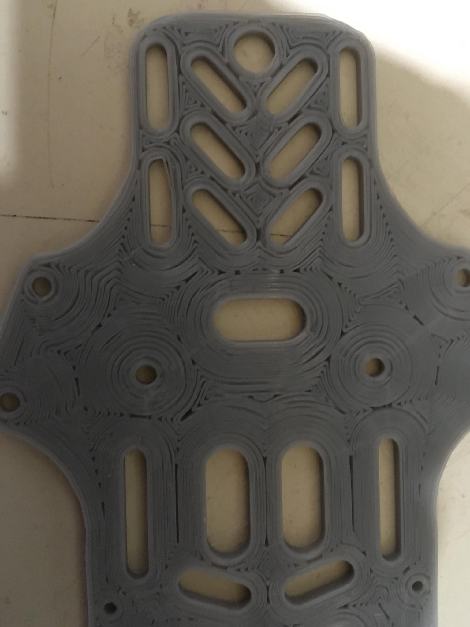

J'ai consulté les pages de défauts d'impression mais j'ai du mal à cerner le problème, la photo est celle de la première couche.
voici ma config:
100% de remplissage
40% de chevauchement,
5 couches sup et inf ,
3 périmètres,
hauteur de la première couche 90%,
multiplicateur d'extrusion à 1.20,
largeur première couche à 100%
vitesse 50mm/s,
vitesse de la première à 50%,
Que puis je faire d'autre?
oui, tu as raison, je l'ai changé et ça va beaucoup mieux, j'étais en concentrique et je me suis mis en rectiligne.
