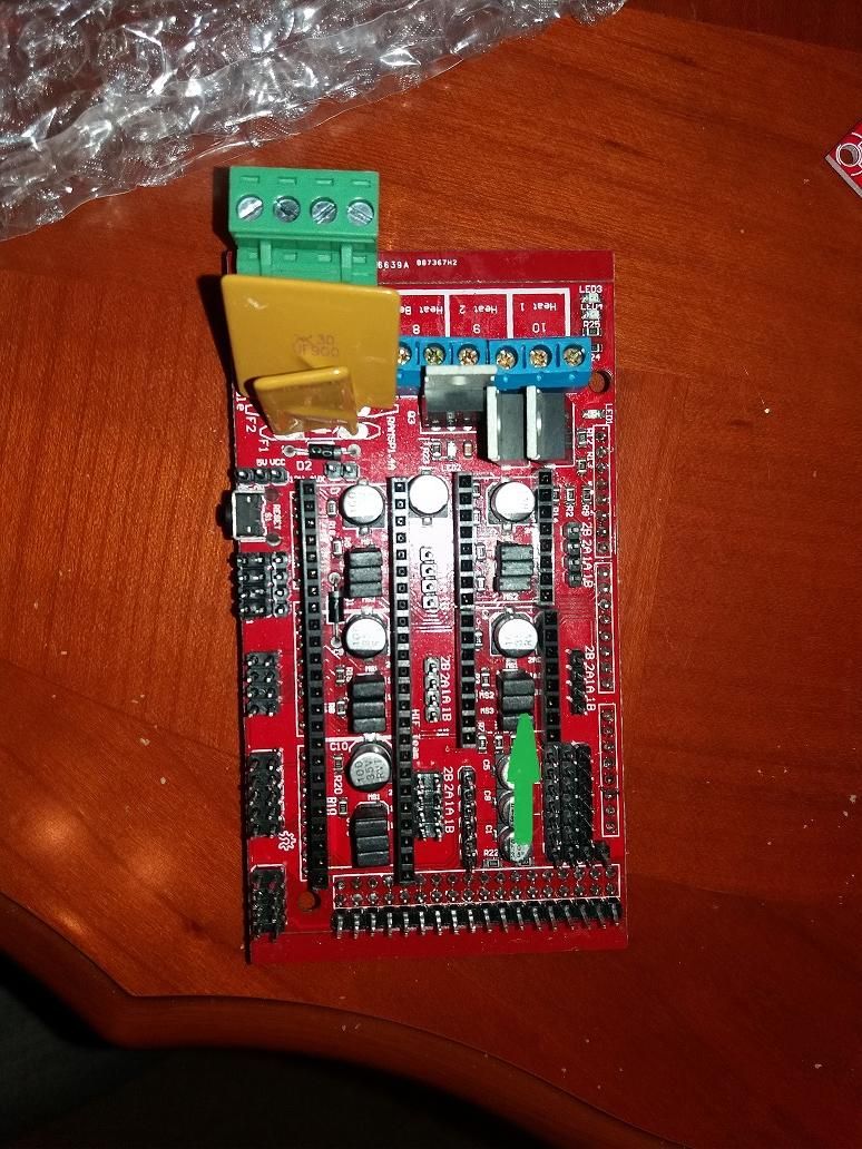

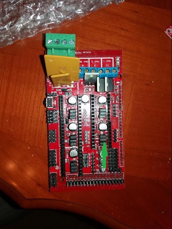

bon alors premiere question d'une très longue serie concernant le cablage (non je deconne)
sur la ramps 1.4 les pin etaient deja en place (fleche verte) mais n'utilisant qu'un seul extruder dois je laisser les pins sur l'emplacement du 5 eme driver
Ça n'a pas d'importance, mieux vaut les laisser. Au moins tu sais où ils sont (pas dans l'aspirateur en l’occurrence)
