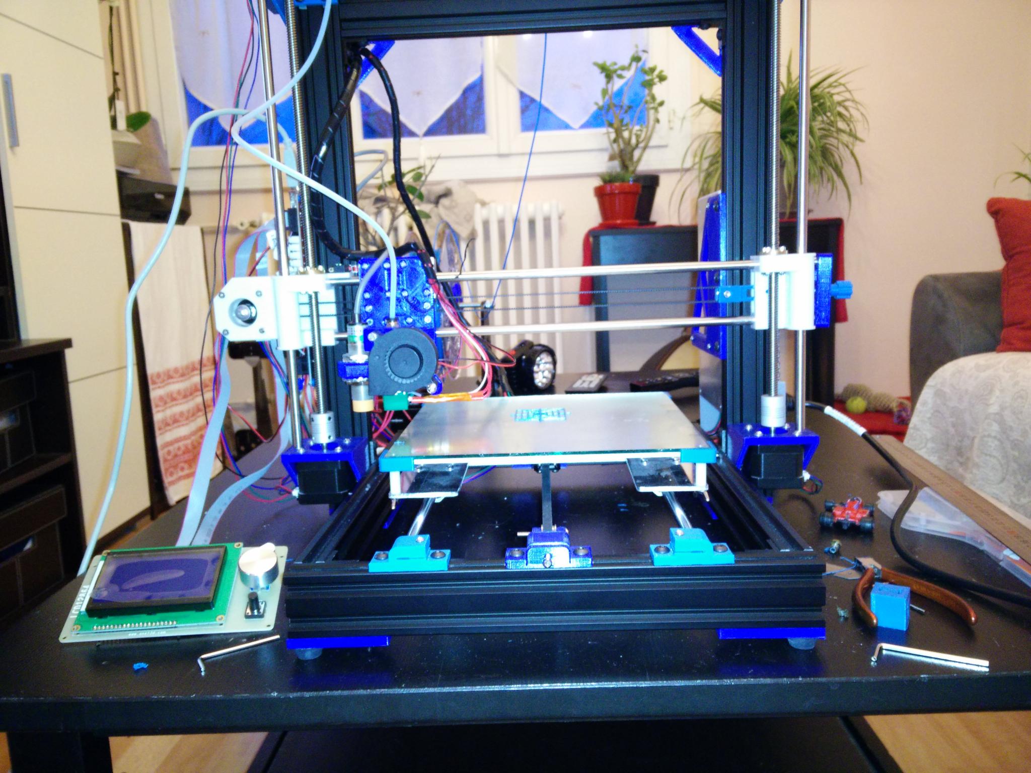

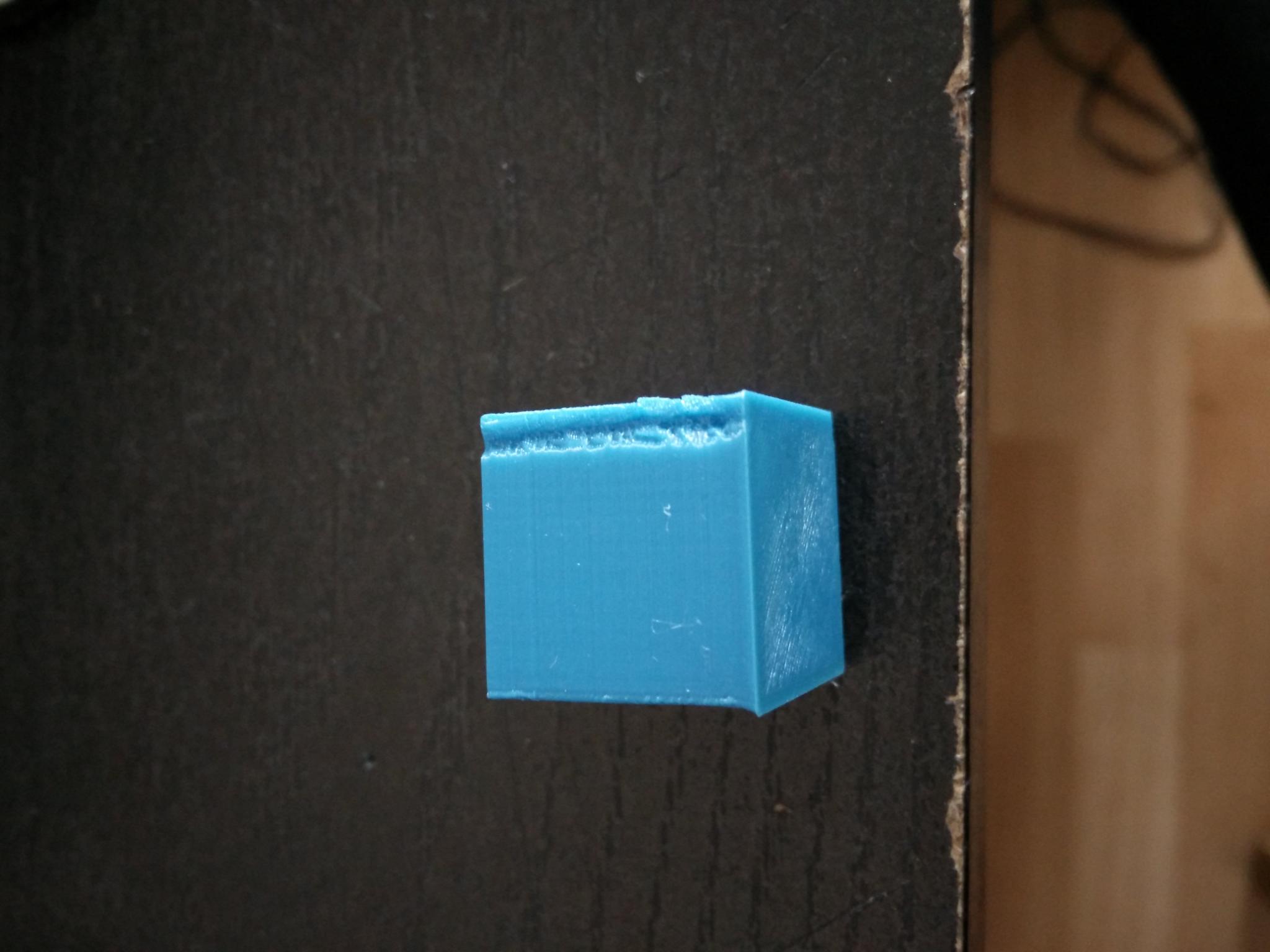

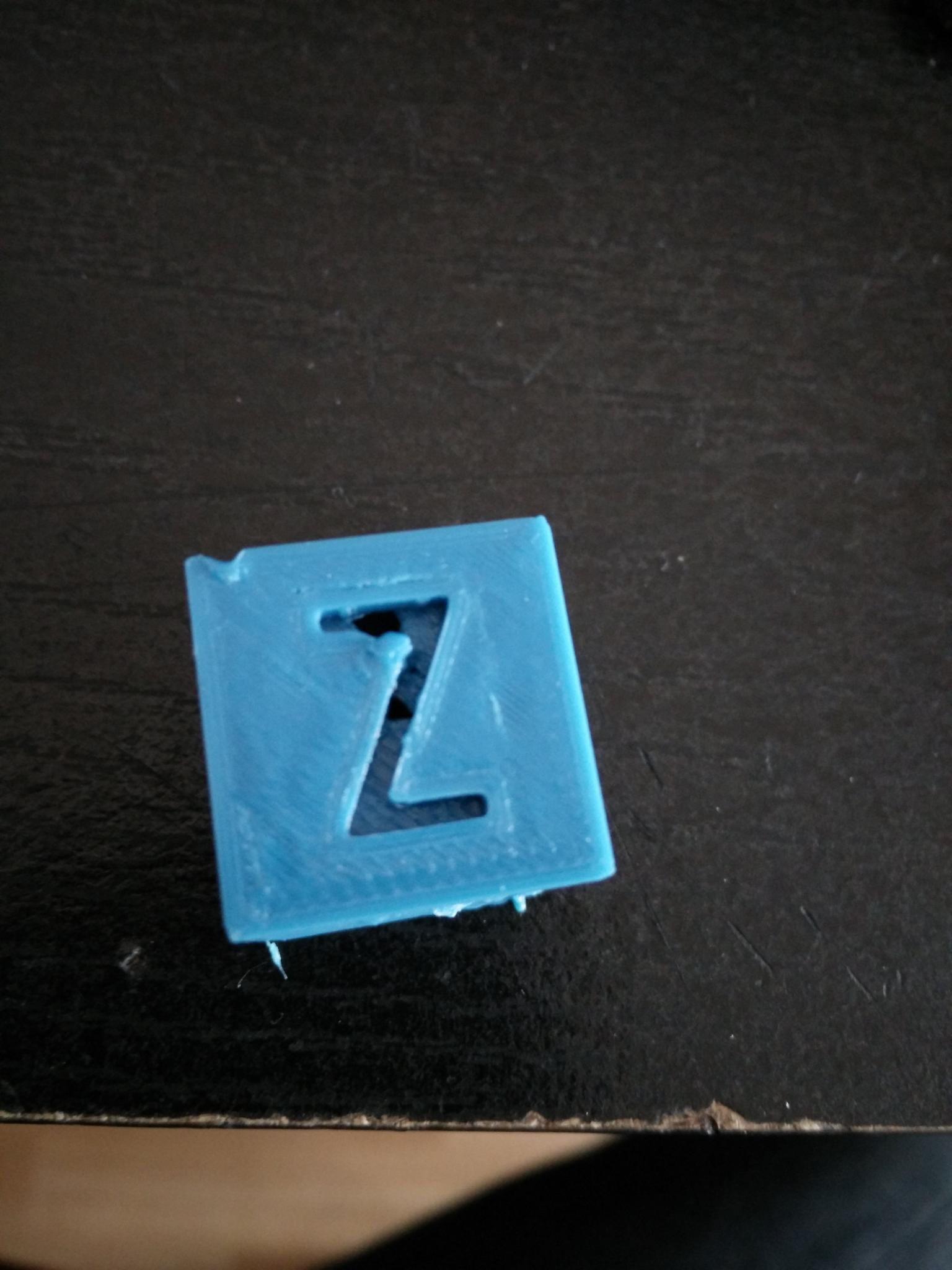

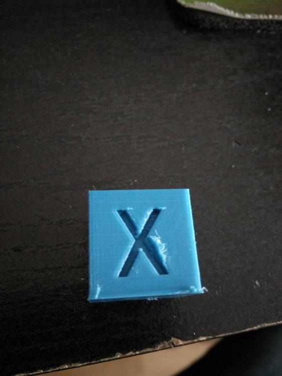

jericho63 Posté(e) Avril 8, 2018 Partager Posté(e) Avril 8, 2018 (modifié) Bonjour, je viens de finir de convertir mon a8 en Am8 et j'ai imprimé un premier cube de calibration. il n'est pas parfait et je sais que j'ai encore des réglage a faire mais il y quand même un défaut qui au dos de la face X qui me pose problème (voir photo 4). les photos valent mieux qu'un long discours: uni idée du pourquoi du comment? merci jericho Modifié (le) Avril 8, 2018 par jericho63 Lien vers le commentaire Partager sur d’autres sites More sharing options...
Maeke Posté(e) Avril 8, 2018 Partager Posté(e) Avril 8, 2018 Montres nous une photo de la bête déjà. Quand à ton défaut sur la face X, en dehors d'un problème mécanique, je sèche. Lien vers le commentaire Partager sur d’autres sites More sharing options...

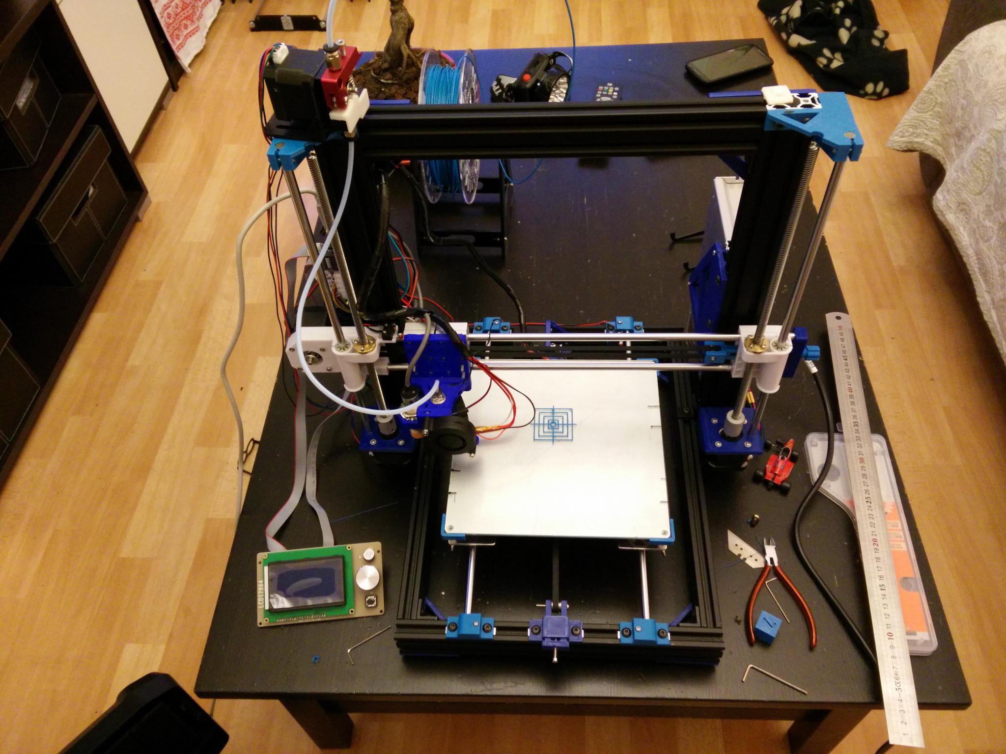

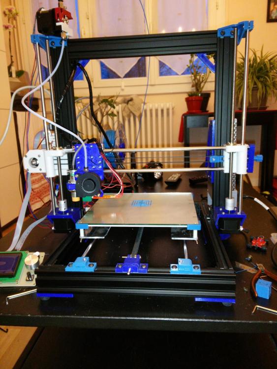

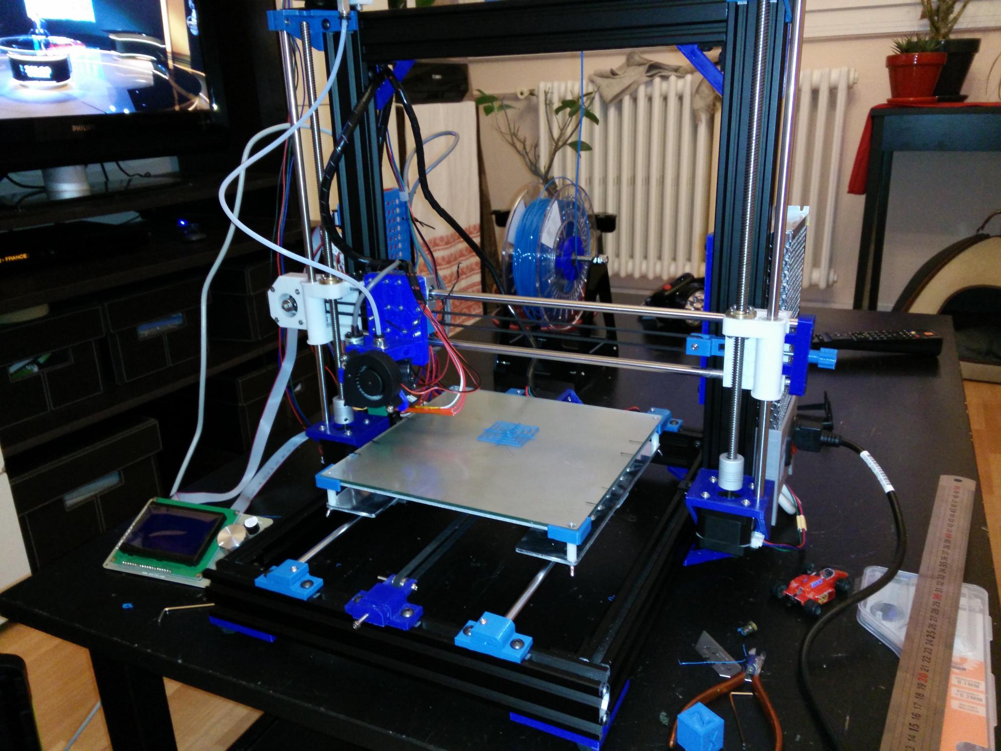

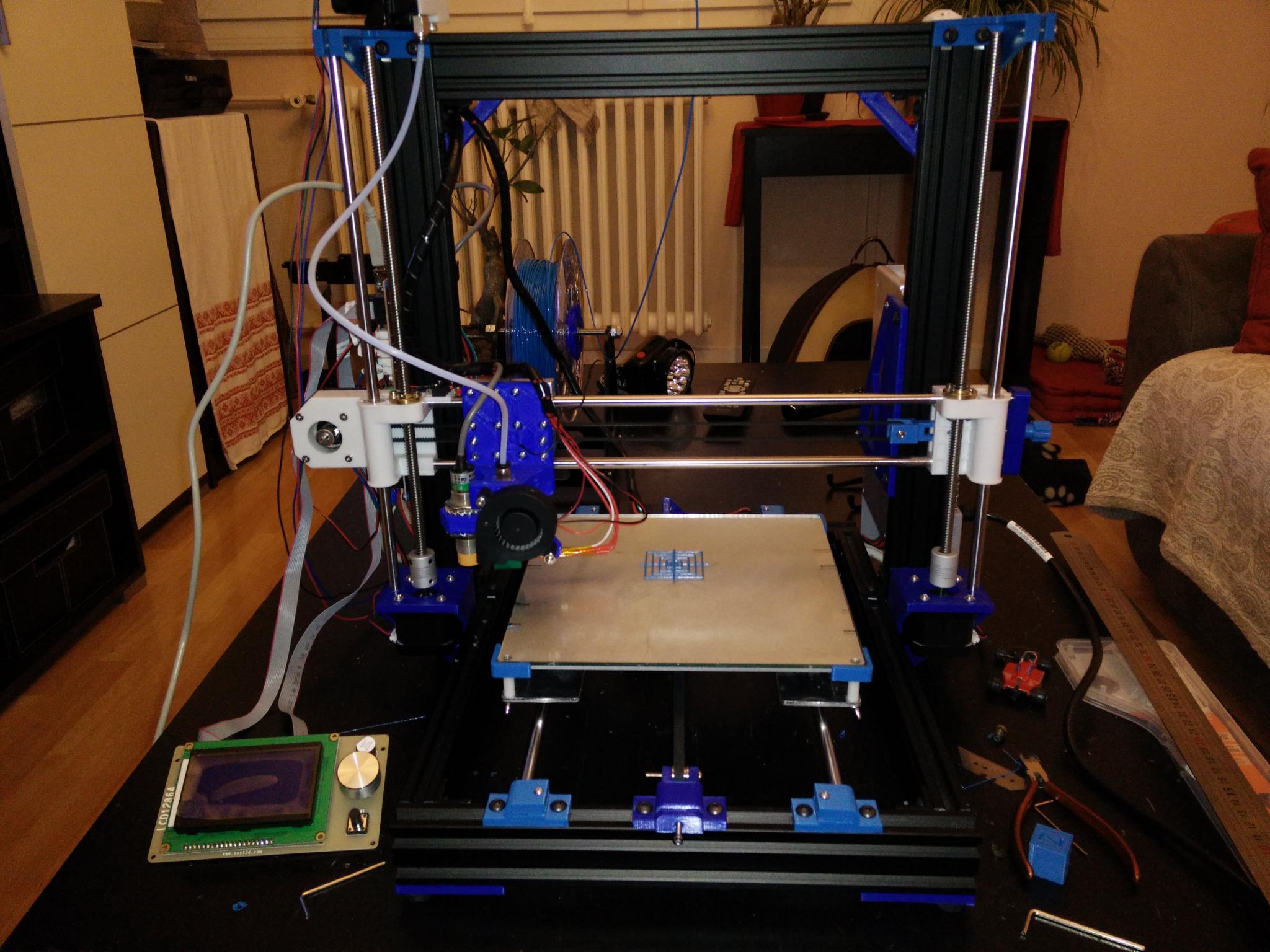

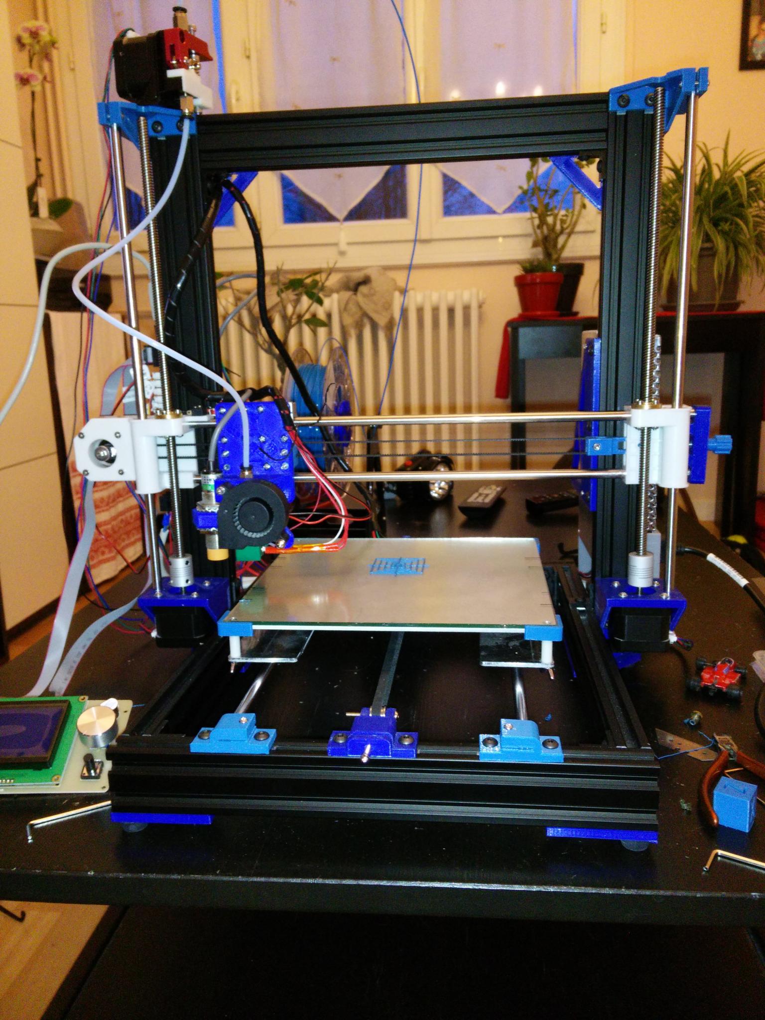

jericho63 Posté(e) Avril 8, 2018 Auteur Partager Posté(e) Avril 8, 2018 voici! Lien vers le commentaire Partager sur d’autres sites More sharing options...
Maeke Posté(e) Avril 8, 2018 Partager Posté(e) Avril 8, 2018 sous cet angle, on voit très bien l'imprimante mais on ne voit pas ce qui est important, le parallélisme de l'imprimante. Lien vers le commentaire Partager sur d’autres sites More sharing options...

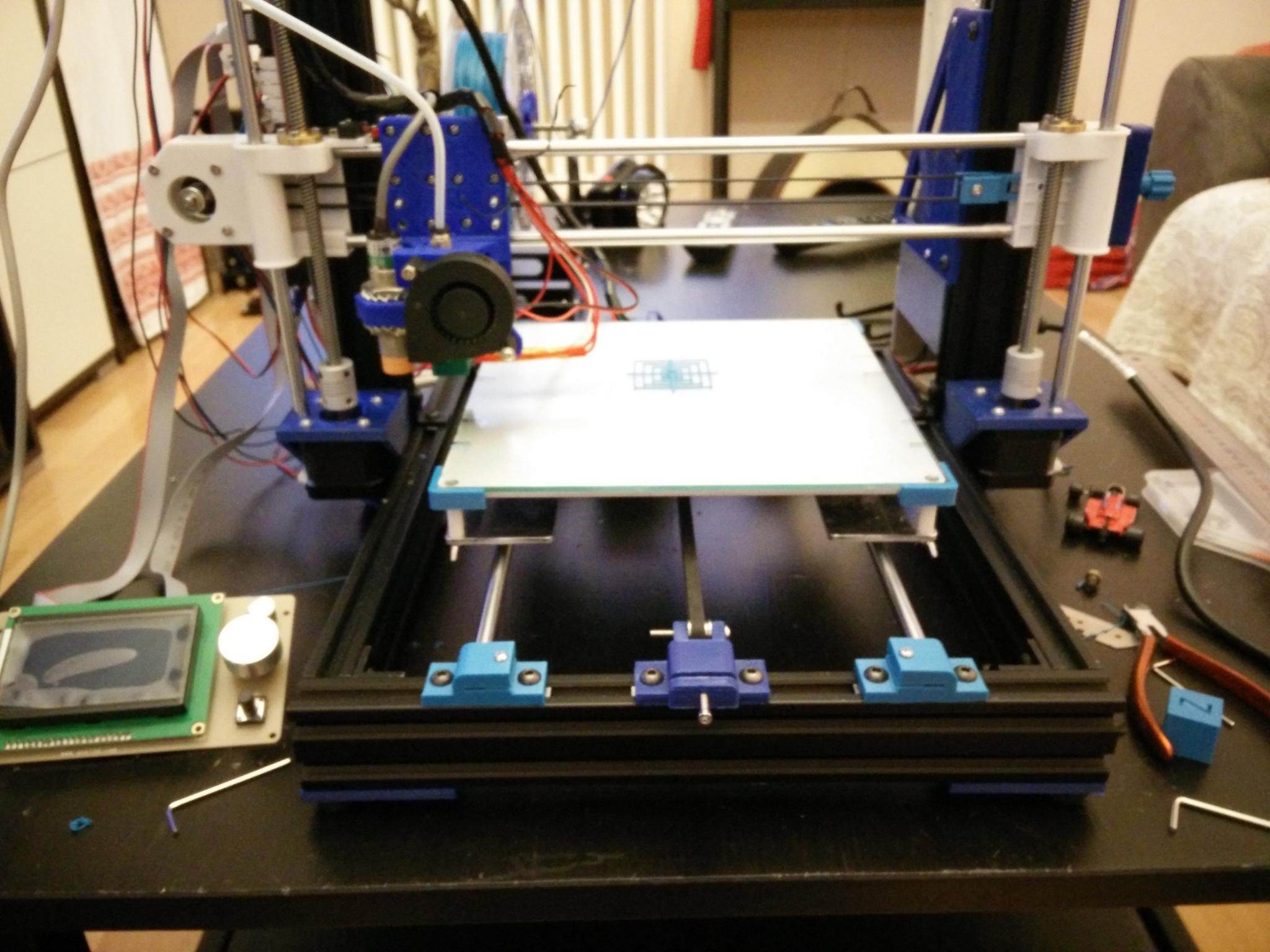

jericho63 Posté(e) Avril 8, 2018 Auteur Partager Posté(e) Avril 8, 2018 (modifié) les tige lisses sont bien parallèles et les axes Z aussi. j'ai utilisé un gabarit trouvé sur thingiverse pour positionner les tiges y. j'ai imprimé une cible pour faire le réglage du plateau, meme si elle n'est pas centré, elle est bien parallèle au bord du plateau Modifié (le) Avril 8, 2018 par jericho63 Lien vers le commentaire Partager sur d’autres sites More sharing options...
Maeke Posté(e) Avril 8, 2018 Partager Posté(e) Avril 8, 2018 Quand je disais parallélisme je parlais de la structure de l'imprimante, du fait que les deux côtés de l'axe X doivent être à la même hauteur et ainsi de suite, je ne pensais pas du tout au fait que tes impressions soient parallèles aux bords du plateau. Lien vers le commentaire Partager sur d’autres sites More sharing options...
jericho63 Posté(e) Avril 8, 2018 Auteur Partager Posté(e) Avril 8, 2018 (modifié) @Maeke les support moteurs Z sont à la même hauteur de chaque coté (j'ai super galéré à les réglés) et les guides de l'axe X sont à la même hauteur de chaque coté vis a vis de leur support moteur Z respectif Modifié (le) Avril 8, 2018 par jericho63 Lien vers le commentaire Partager sur d’autres sites More sharing options...
Maeke Posté(e) Avril 8, 2018 Partager Posté(e) Avril 8, 2018 Ne vérifies pas par rapport au moteur mais par rapport à l'extrusion Y. Lien vers le commentaire Partager sur d’autres sites More sharing options...
jericho63 Posté(e) Avril 8, 2018 Auteur Partager Posté(e) Avril 8, 2018 ça a l'air bon, même hauteur de chaque coté, je revérifierai demain avant de relancer un nouveau cube de calibration. Lien vers le commentaire Partager sur d’autres sites More sharing options...

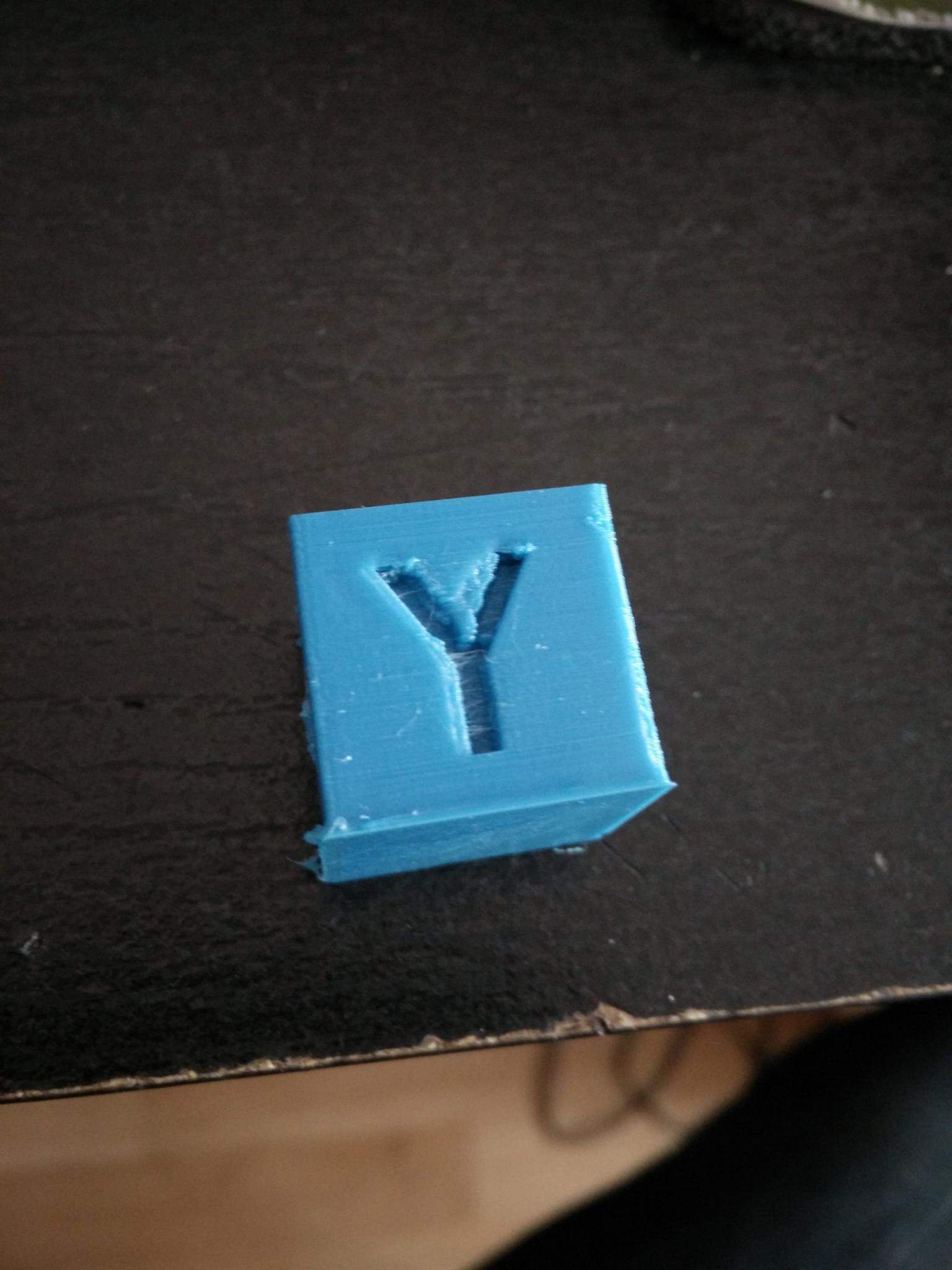

jericho63 Posté(e) Avril 9, 2018 Auteur Partager Posté(e) Avril 9, 2018 @Maeke le nouveau cube est en cours d'impression, les faces sont plutôt propre hormis le même défaut au dos de la face X. on dirait une déformation du à la chaleur. j'ai vérifié le parallélisme, c'est bien tout a la même hauteur, distance. Lien vers le commentaire Partager sur d’autres sites More sharing options...
Maeke Posté(e) Avril 9, 2018 Partager Posté(e) Avril 9, 2018 Tu imprimes quoi comme plastique et à quelle température? Sur tes photos on ne voit pas de bec de ventilation. Lien vers le commentaire Partager sur d’autres sites More sharing options...
jericho63 Posté(e) Avril 9, 2018 Auteur Partager Posté(e) Avril 9, 2018 (modifié) @Maekec'est du petg à 225° , j'ai réussi tant bien que mal à imprimer avec ces paramètres avant conversion en Am8. Modifié (le) Avril 9, 2018 par jericho63 Lien vers le commentaire Partager sur d’autres sites More sharing options...
Maeke Posté(e) Avril 9, 2018 Partager Posté(e) Avril 9, 2018 (modifié) Ok, le petg n'aime pas, mais alors pas du tout, ne pas être refroidi, donc assures toi d'avoir un bec de ventilation en place, et essaies de baisser la température. Chaque rouleau va avoir une température d'impression différente, même étant de la même marque, donc soit tu rates quelques impressions, soit tu prends l'habitude d'imprimer une tour de températures pour trouver le meilleur paramètre pour le rouleau que tu entâmes. Modifié (le) Avril 9, 2018 par Maeke Lien vers le commentaire Partager sur d’autres sites More sharing options...
jericho63 Posté(e) Avril 9, 2018 Auteur Partager Posté(e) Avril 9, 2018 (modifié) @Maeke , il est donné pour 195-235 et 60-80 pour le bed. j'ai trouvé le responsable du défaut, c'est la chaussette en silicone qui ne tient pas bien en place et frotté sur la pièce. j'ai fait mes impressions avec le petg sans ventilation, j"ai eu les meilleurs résultats sans . j'ai eu beaucoup de mal a imprimer avec le petg et en faisant des recherches sur internet j'ai vu des personnes qui indiquaient de ne pas ventiler. je vais réinstaller un bec de ventilation pour faire de nouveau essais Modifié (le) Avril 9, 2018 par jericho63 Lien vers le commentaire Partager sur d’autres sites More sharing options...
Maeke Posté(e) Avril 9, 2018 Partager Posté(e) Avril 9, 2018 J'ai testé aussi sans ventilation, résultats, plastique brulé, blobs et déformation...... Quand aux données constructeur, je ne m'y fie jamais. Lien vers le commentaire Partager sur d’autres sites More sharing options...
