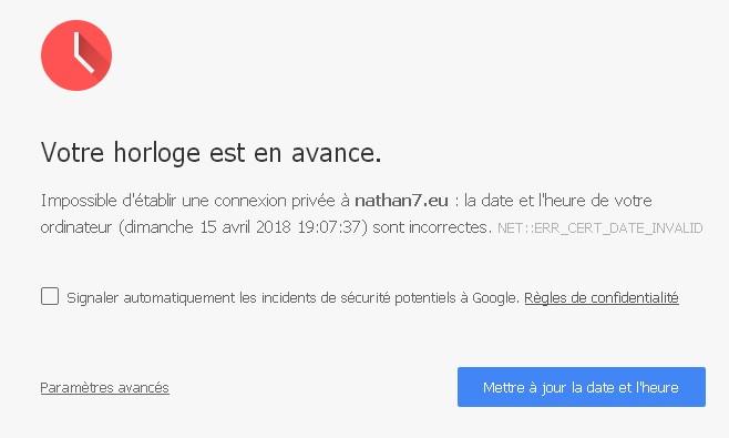

dedefr Posté(e) Avril 15, 2018 Partager Posté(e) Avril 15, 2018 Le 14/4/2018 at 11:42, Maeke a dit : Mais beaucoup plus sage et expérimenté. Pour en revenir au sujet https://nathan7.eu/stuff/RepRapCalculator/RepRapCalculator.html je clique sur le lien, et voilou le résultat : ça commence à être du n'importe quoi. . . . mon hologe du PC est à l'heure ! ! ! Lien vers le commentaire Partager sur d’autres sites More sharing options...
Maeke Posté(e) Avril 15, 2018 Partager Posté(e) Avril 15, 2018 (modifié) Pour moi ça marche très bien. Peut-être une erreur de fuseau horaire. Modifié (le) Avril 15, 2018 par Maeke Lien vers le commentaire Partager sur d’autres sites More sharing options...
