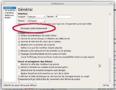

Je reviens sur Cura: ce qui m'énerve le plus avec ce logiciel (donné pour le plus avancé du monde par eux-mêmes... mais bon, c'est gratuit, faut être tolérant...) c'est le lancement automatique de la découpe qui retarde les opérations de repositionnement et de changement des paramètres. D'ailleurs la rotation de la pièce n'est pas bien pratique non plus mais si quelqu'un sait comment faire pour que la découpe ne se lance que sur demande de l'opérateur, ça m'intéresse! Il y a trop d'automatismes sur ce logiciel, comme sur ma bagnole!🙄

il y a 31 minutes, FrancisG a dit :
Décoche "Découper automatiquement"  😉
