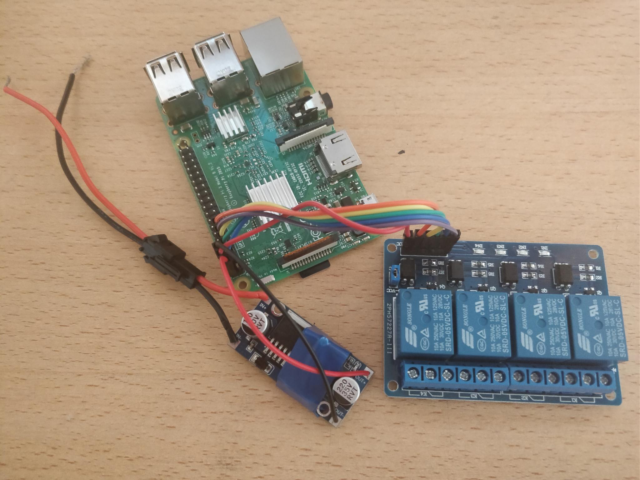

Invité Posté(e) Avril 13, 2018 Posté(e) Avril 13, 2018 Hello ! Après avoir pu monter et jouer avec deux CR-10 Mini dans le cadre de ma profession qui m'ont réellement convaincu, j'ai franchi le pas et fait l'acquisition d'une CR-10s. Après une Dagoma, une Zeepro, une GEEETech et une eMT... Une de plus, vous me direz... Vous pourrez apprécier, si le coeur vous en dit, un petit unboxing via mon compte Instagram : La qualité est à nouveau au rendez-vous comparé à la CR-10 classique : c'est solide, c'est robuste, c'est stable. Entre-temps ils ont supprimé la nécessité des écrous à T-slot dans la mesure où le fin de course Z se visse désormais directement dans le profilé d'aluminium. Sauf que d'une part, le manuel de montage reçu fait toujours mention de ces écrous, et d'ailleurs ils fournissent toujours un écrou de secours, j'ai trouvé ça amusant. Le capteur de fin de filament me convainc moyen au niveau de sa fixation : elle est à glisser sur le support de l'extrudeur, sans la moindre fixation. Je crains qu'à force, elle ne finisse par se libérer et casse le filament durant l'impression. Je ne l'ai allumée que pour faire un homing, je ne l'ai pas encore mise à chauffer. Je verrai ça plus tard car pour l'instant, et c'est d'ailleurs l'utilité de ce post (on y arrive ahah !), j'aurais aimé demander... "Bon, et maintenant, quoi ?" Quelles améliorations sont nécessaires d'entrée de jeu, selon vous, habitués des CR-10 ? Par ailleurs, le boîtier de contrôle m'ennuie. J'aimerais intégrer un Raspberry Pi + Camera dans l'engin mais à choisir si je pouvais tout intégrer sur le châssis, ça me comblerait de bonheur. Est-ce que certains parmi vous ont procédé de la sorte ? Bref, quelques judicieux conseils seraient clairement appréciés. Merci d'avance les copains !

Invité Posté(e) Avril 13, 2018 Posté(e) Avril 13, 2018 Ah ben, c'est très exactement celui que j'avais repéré. Mais avant de mettre des coups de Dremel dans la boîte, je me demandais s'il ne serait pas plus judicieux de déplacer toute l'électronique sous l'imprimante. Façon Dagoma mais avec une isolation par rapport au plateau chauffant. Histoire de limiter l'encombrement et de pouvoir emporter l'engin d'une seule main. J'ai tout reçu ce matin, à mon avis je vais faire les soudures cet après-midi pour le Buck et l'éclairage.
gisclace Posté(e) Avril 13, 2018 Posté(e) Avril 13, 2018 Perso je ne pensais même pas faire les trous, il n'y en a besoin que pour l'usb, mais on doit pouvoir se débrouiller en soudant quelques fils à l'intérieur non ? Si tu veux nous faire un beau reportage photo de ta construction, je pense que ça intéressera plus d'une personne ;-)
Invité Posté(e) Avril 13, 2018 Posté(e) Avril 13, 2018 Ben, dans mon cas, l'interface Ethernet me sera également utile. De même qu'une fente supplémentaire afin de glisser le ruban de la Pi Cam. J'ai jamais utilisé de Dremel. J'sens que ça va être jovial.
gisclace Posté(e) Avril 13, 2018 Posté(e) Avril 13, 2018 J'ai prévu de me faire ça avec : https://www.thingiverse.com/thing:2612534 Je m'étais dit que si jamais je ne pouvais pas intégrer le Rpi comme je le voulais, je condamnerai le tiroir du haut pour installer le Rpi, du coup il n'y aurais que des trous à faire en dessous ou au dos, voir (si vraiment je me chauffait) rajouter une connectique comme celles au dos déjà présentes.

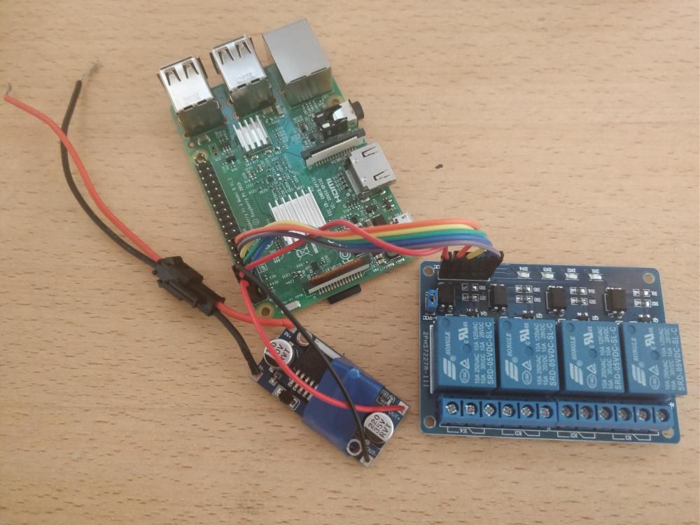

Invité Posté(e) Avril 13, 2018 Posté(e) Avril 13, 2018 Je viens de terminer l'assemblage du futur cerveau de l'engin. J'ai posé un relais quatre voies "au cas où", mais à priori à part l'éclairage et l'imprimante elle-même, je ne prévois pas de devoir commander quoi que ce soit d'autre. Mais au moins, c'est plus ou moins future-proof. Maintenant j'ai plus qu'à désassembler la boîte et lui mettre des coups de Dremel, pendant que les modèles 3D s'impriment avec une autre imprimante. Wish me luck.
